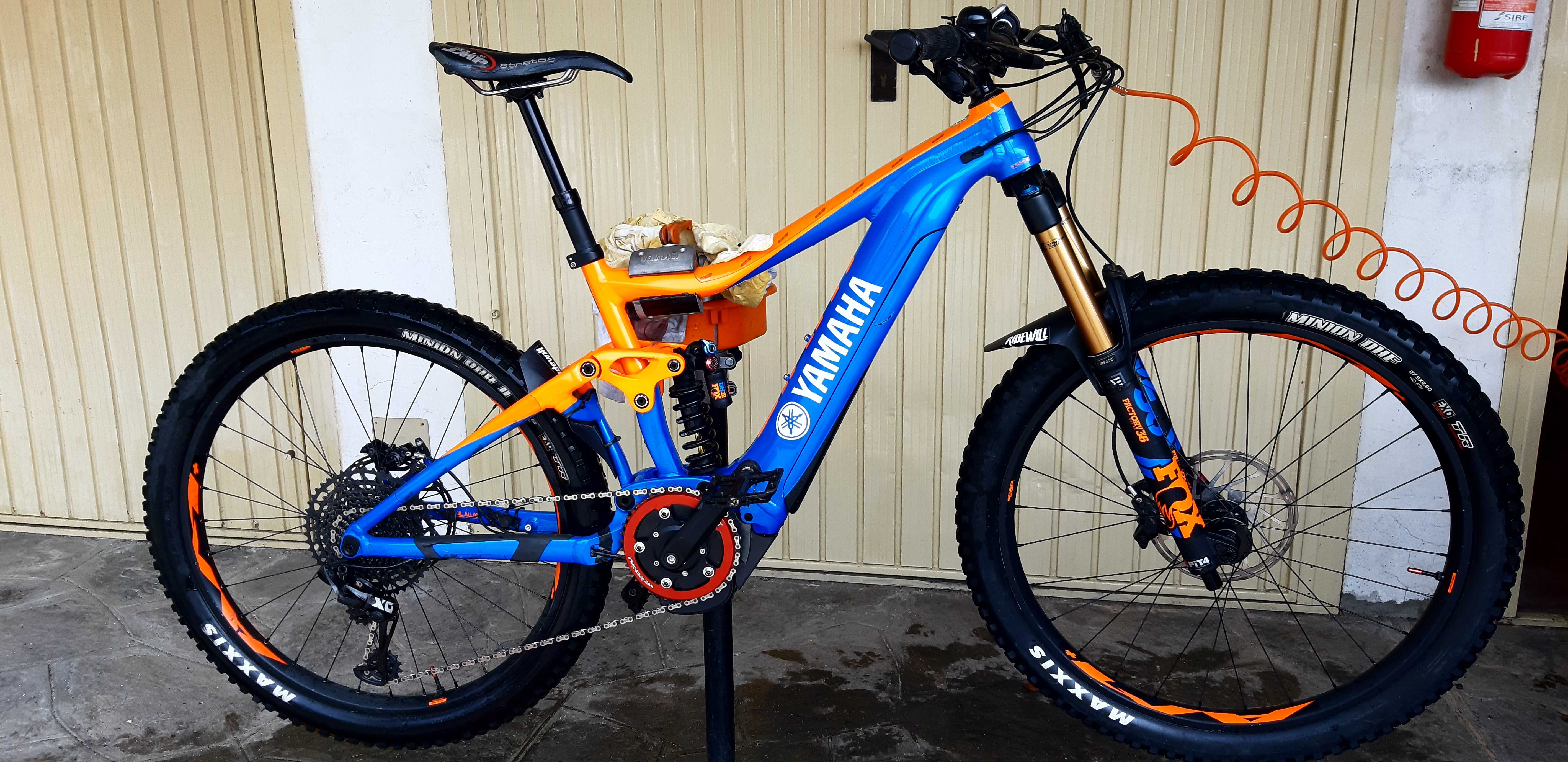

e' una scelta non usare un motore con sensore di sforzo ? perche' a mio parere su una mtb ,usata anche da mtb, e' decisamente meglio .
io ho due mtb con tdsz2 entrambe full una con 9rap e una con 12 corona da 42 imbutita e ti garantisco che il 42x40 ti porta sui muri col 42x50 solo cementate verticali .e su entrambe linea catena no problem . cq puoi tirare giu' in rete i disegni del motore e farti una dima in cartone e vedi subito la posizione della corona rispetto al pacco pignoni .

SHILAH Inserito il - 03/07/2022 : 20:56:58
Mah, francamente ho qualche perplessità in generale sul progetto:
1) il tipo di bici che hai scelto è molto particolare in quanto è una front da discesa e quindi anche la sospensione anteriore ti verrà a costare abbastanza:
2) il bbs01 a 48v esiste DA SEMPRE ma è un 350 w e infatti in quel sito ti vendono delle targhette con la scritta 250 w.
3) per me montare una corona da 40 denti su ruote da 29 pedali troppo piano in fuoristrada e non hai la sensibilità sullo sconnesso che serve proprio per ovviare alla stupidità del motore che fa quello che vuole lui e non quello che vuoi tu; a parer mio, va bene la corona da 32 o 34 come su TUTTE le e-mtb moderne già pronte. Se la corona non è scampanata non adoperi l'ultimo rapporto o lo adoperi solo andando piano o con poca assistenza.
4) come detto da altri, non servono moltissimi rapporti per cui io starei su un 10v 11/46 Shimano con catena Shimano e corona e comandi della stessa marca e non farei un puzzle di marche differenti.
Alla fine non so cosa ti verrà a costare il tutto; per me il motore va bene per le city bike e solo si adatta al fuoristrada ma bisogna settarlo bene ed è comunque più difficile da usare rispetto ad un motore con torsiometro.
Pekkio82 Inserito il - 02/07/2022 : 20:57:00
Come ho scritto sopra, io mi fido dei vostri consigli, ma per farlo ho bisogno che mi scrivete cosa comprare, marca e modello di cassetta, catena, comando e deragliatore; questa è la mia difficoltà.
Fai come desideri, noi ti abbiamo dato solo dei semplici consigli ma se per te conservare l'originalità della bici ha più importanza della sua funzionalità allora benvenuto nel gruppo di chi ama l'apparenza più della sostanza...
Non sei certi da solo quindi va bene anche la tua tendenza, ma preparati ad avere problemi.
Barba 49 Inserito il - 02/07/2022 : 14:28:51
andrea 104KG Inserito il - 02/07/2022 : 13:24:18
Sulla turbo levo avevo la 11v. Sulla gt sanction col tsdz2 ho 11v, semplicemente perché ho messo il motore e tutto funziona perfettamente. In entrambe non servono a nulla visto che cambio sempre 2 rapporti per volta, nei su e giù collinari quando da in cima a una salita inizia la discesa, è tutto uno scalare continuo. Confermo di aver avuto 9 e 8v e vanno benissimo.
Pekkio82 Inserito il - 02/07/2022 : 11:00:48
Perdona la mia ignoranza, sono qui per ribadirla
Non riesco molto a capire il problema del movimento centrale causa non ne ho mai montato uno, il mio cervello fritto mi dice che alla destra della bici lo spostamento provocato dal motore dovrebbe essere lo stesso sia sul 68mm che sul 73 e quindi la 40t imbutita riporterebbe lo stesso l'offset a posto... Ma, mi fido di chi ne ha montato uno, evidentemente c'è più di una cosa che non so e che non riesco a immaginare. A questo punto, dato che la bici già fatta esce con 12 velocità, potrei montare la stessa cassetta ma da 11v e guadagnare uno spazio in modo indolore, sotto la sram non ne produce più... Poi non so se eventualmente si può operare per togliere pignoni non ho le capacità attualmente; oppure avrei bisogno di un consiglio su un set cassetta-deragliatore-comando e catena a 9v di qualità, credimi io non saprei assolutamente da dove cominciare
Con i movimenti centrali da 68mm si, con quelli da 73mm no...
Sono kit cinesi nati anni fa per i movimenti da 68mm, su quelli calzano alla perfezione e si possono montare bene le due ghiere di fissaggio, con altre misure ci si deve arrangiare...
Comunque un fatto anche di robustezza, più aumentano i rapporti e più debole è la catena, quindi chi te lo fa fare di lasciare 12 rapporti che in realtà non ti servono? Oltretutto i cambi a 12V sono MOLTO critici da mantenere in perfetto allineamento rispetto ai 9V, c'è una differenza enorme.
Barba 49 Inserito il - 02/07/2022 : 10:01:19
Pekkio82 Inserito il - 02/07/2022 : 08:52:57
Ma quindi mi stai dicendo che la corona da 40 denti anteriore comunque non riporta l'offset alla posizione di partenza?
Vedo che continui ad optare per il cambio a 12 velocità, ma non ti servirà a niente e sarà più critico da mettere a punto visto che sicuramente la catena non lavorerà dritta come quando la bici è originale, oltre ad avere una durata inferiore: Come ho già scritto io di solito TOLGO alcuni pignoni per ovviare al problema, quindi tu che per adesso non hai ancora un cambio acquistalo adeguato, 9V sono più che sufficienti con una motorizzazione centrale, e ricorda che la tua bici dopo l'elettrificazione sarà ben poco pedalabile a motore spento e che la userai solo con l'assistenza, perciò 12 rapporti non ti serviranno mai.
Barba 49 Inserito il - 02/07/2022 : 08:45:55
Pekkio82 Inserito il - 02/07/2022 : 02:29:47
Per la catena usa le "E-KMC" adatte per il numero di rapporti che avrai...
essegi ha scritto:
per la catena, considerando corona "grande" e 52 posteriore, cerca di valutare le maglie che ti serviranno
Questa potrebbe andare bene? https://www.kmcchain.eu/chain-KMC_DLC_Series_DLC#DLC12_Black_Orange_BD12BO126
È quella più resistente del catalogo kmc per e-bike, le maglie sono 126, non ci sono altre lunghezze...
essegi Inserito il - 01/07/2022 : 12:12:24
Pekkio82 Inserito il - 01/07/2022 : 10:30:17
Bhe fissazioni no, non ti nego che vorrei montare un prodotto di qualità e recente, e la proposta è quella... Poi se la corona davanti da 40 mi permette di tenere quei rapporti senza problemi, questo per me vuol dire compra e monta senza ulteriori sbattimenti, che non è poco
Per il resto ti confermo che con una bici elettrica con motore centrale alla fine (a meno che tu non abbia fissazioni strane) bastano e avanzano 9 marce, basta conservare ovviamente l'ecursione originale.
Barba 49 Inserito il - 01/07/2022 : 10:23:02
Pekkio82 Inserito il - 01/07/2022 : 06:55:28
Non saprei, vedo che che tutti i set trasmissione propongono 12 velocità, anche la trek che ho comprato ne ha 12... A questo punto o possono realmente servire oppure è puro marketing. In base a quello che mi avete detto, e al fatto che vorrei comunque mantenere su quel livello di qualità/prezzo, allora prendo il kit sram gx eagle, che ha il pacco pignoni tutto in acciaio diversamente da quello garbaruk; poi andando sul sito sram vedo che ha 2 tipi di comando al manubrio, uno specifico per e-mtb, con questa didascalia: "E-MTB specific. Limits the pull lever to a single engagement to help eliminate premature chain wear and chain breaking". Poi andrò di catena sempre per e-mtb ovviamente, immagino siano più resistenti!
Quoto entrambi gli interventi, sulle bici elettriche il numero dei rapporti è molto meno importante rispetto alle muscolari, e oltretutto le catene da 12V sono più deboli!
Sai quante volte per non far lavorare troppo inclinata la catena ho preferito togliere alcuni pignoni intermedi diminuendone il numero ma non l'ecursione totale del cambio?
Barba 49 Inserito il - 30/06/2022 : 17:52:08
GR61 Inserito il - 30/06/2022 : 11:53:14
12V su una elettrica mi sembrano sprecati,io la nativa bianchi con 10 a cui ho fatto una ruota "stradale" col pacco originale 11-42 e una da fuoristrada con pacco Sunshine cinese da 11-46 con cui ho fatto 2000km tranquillamente, su quella con TSDZ ho un pacco 11v Sunshine da 11-42 pur con catena storta ancora và
essegi Inserito il - 30/06/2022 : 11:05:42
volendo ci sono anche pacchi-pignoni che costano di più...
se serve per l'estetica della bici, ok, quello piace e quello monti
se serve per l'uso reale, difficile dire il più indicato senza sapere percorsi e altro, comunque sempre a 12v e con misure simili ci sono, anche sram, a 1/3 del prezzo
oppure 10v con simili min./max. a 1/4
considerando che è materiale di usura, che spesso il più grande è di alluminio, e che la catena, ancor più lavorando storta, consuma materiale...
Pekkio82 Inserito il - 30/06/2022 : 06:32:35
E soprattutto vedo che costa anche meno...
Comunque, ultima verifica poi smetto di assillarti lo giuro
https://www.sram.com/en/sram/models/cs-xg-1275-b1
https://www.garbaruk.com/12-speed-xd.html?category=11#
Sono entrambe 12 velocità, 10-52 denti; approvi in accoppiata con la corona da te suggerita o mi consigli altro?
Bene, va sicuramente meglio del 36V: Sui miei siti di acquisto non lo trovo, di solito per motivi di velocità e sicurezza acquisto da Pswpower in Germania e non li ha in listino...
Barba 49 Inserito il - 30/06/2022 : 05:38:34
Pekkio82 Inserito il - 29/06/2022 : 23:41:59
L'ho visto su amazon: https://www.amazon.it/Bafang-conversione-componenti-Portapacchi-Posteriore/dp/B09D3HCNBN/ref=sr_1_7?crid=2DV0QULRXEH66&keywords=bbs01b%2B250w&qid=1656538580&sprefix=Bbs0%2Caps%2C202&sr=8-7&th=1
Non mi risulta che i BBS-01 da 250W esistano in versione 48V, di solito sono i 500W ad avere questa opzione: Dimmi dove lo hai veduto che controllo non sia un errore...
Le 40T scampanate le fa sia Lekkie che Precialps, e su una motorizzazione come la tua consentono di raggiungere (volendo) i 40Km/h alla frequenza di 80 pedalate al minuto...
Barba 49 Inserito il - 29/06/2022 : 17:54:28
