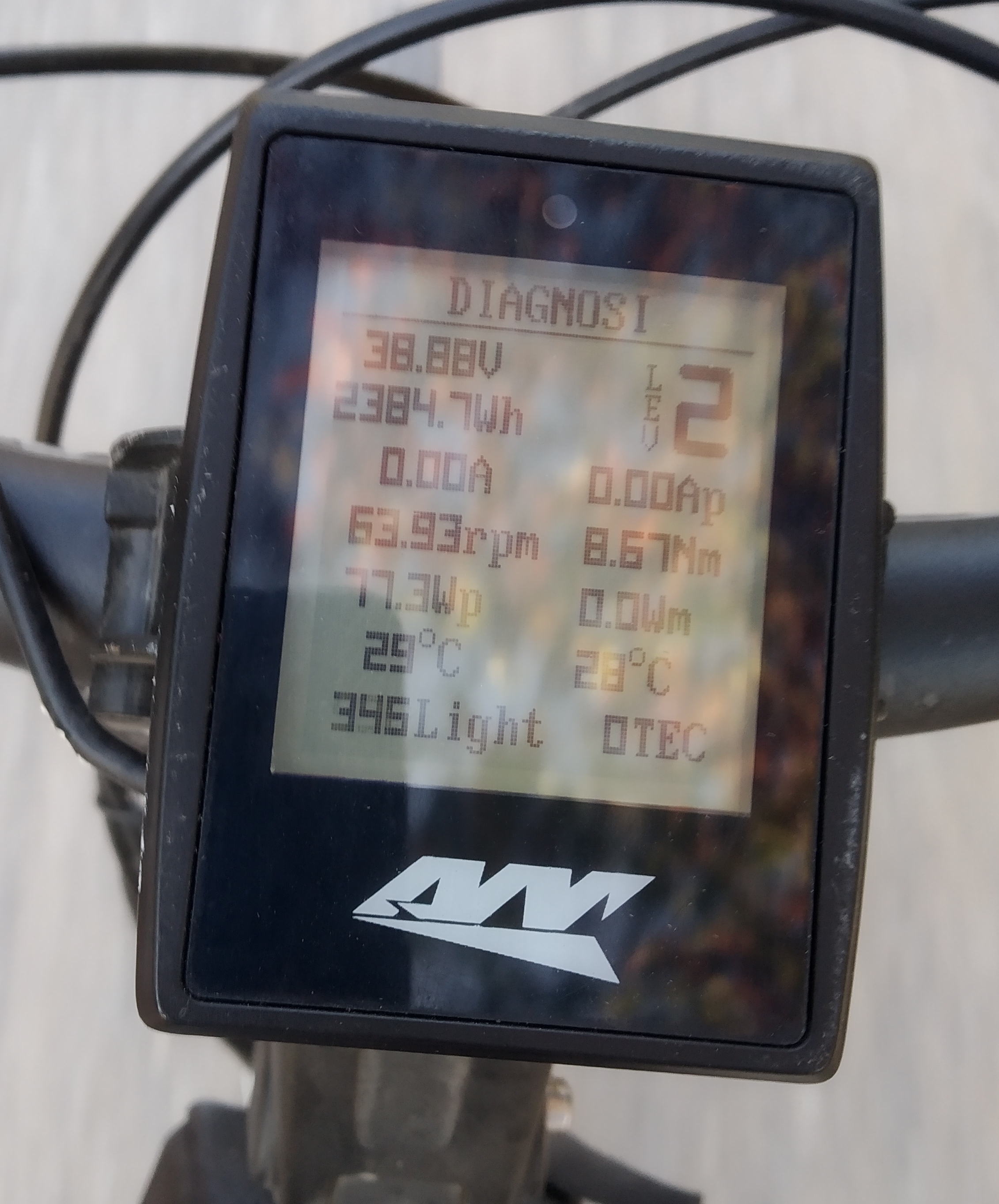

Semeltirra Inserito il - 28/07/2022 : 08:53:05
Rieccomi, finalmente dopo un po' di chilometri il problema si è ripresentato e di conseguenza ho potuto fotografare il menù diagnosi col problema in corso. La foto è stata scattata mentre pedalavo ad una velocità di circa 15 km/h (quindi l'assistenza doveva essere presente), invece, come si vede dai dati sul display, il motore non stava erogando energia.
2370,33 KB
Il valore espresso in Nm invece è presente e sembra essere coerente con lo sforzo applicato ai pedali e quindi il sensore di coppia sembra funzionare correttamente.
Dai valori mostrati notate qualche anomalia che mi sfugge? A me pare tutto corretto salvo che il motore non sta fornendo assistenza, dico bene?

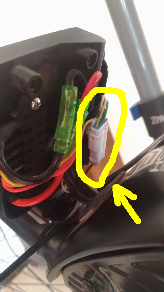

Semeltirra Inserito il - 19/07/2022 : 08:24:14
> Se hai un po’ di manualità controlla sotto il pettine della batteria ci sono le connessione tra motore e batteria, vedi che ci sia una connessione solida e non ossidata o “sfiammata”. Ti basta togliere 4 viti.
Questo lavoro l'ho già fatto. Ho rifatto una saldatura su uno dei fili dello SmartBMS (uno dei tre fili di piccola sezione che si connettono al pettine sotto la batteria) perché mi sembrava un po' ballerina, ma il problema non si è risolto. Successivamente ho anche completamente staccato il connettore dello SmartBMS (quello indicato nell'immagine qui sotto) per vedere se il problema era su queste connessioni, ma anche con il connettore staccato il problema si è ripresentato.
92,94 KB
> Prova a vedere se quando ti succede l’indicatore di potenza muscolare visualizza i Watt che sviluppi pedalando senza assistenza perché il motore è fermo o in alternativa nel menù / Avanzate / diagnosi vedi una variazione nel valore Nm ( 3° valore sulla colonna di destra).
Ottimo consiglio. Naturalmente, però, quando questi problemi si mettono in testa di rompere le scatole, sanno farlo proprio bene. Ieri sera dopo aver letto il tuo messaggio sono uscito apposta a fare una decina di chilometri sulla strada che faccio abitualmente e niente, nessuna interruzione. Stamattina ho utilizzata la bici a venire al lavoro (15 km) e ancora niente, nessuna interruzione (la prima volta dopo alcune settimane in cui almeno due o tre interruzioni me le faceva regolarmente). Ora comunque tengo sotto controllo il menù diagnosi e appena si ripresenta verifico se ci sono anomalie e faccio rapporto. Grazie del consiglio e dell'impegno nell'aiutarmi.

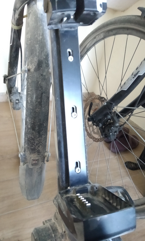

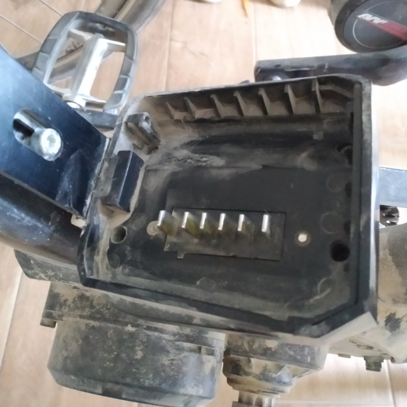

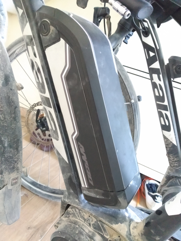

Buongiorno a tutti e grazie per le numerose risposte:
> per curiosità la puoi fare una foto della batteria ?
Ecco le fotografie della batteria e del suo alloggiamento. La bici ora è impolverata ma quando ho iniziato a provare a risolvere il problema mi sono premurato di pulire per bene tutto e spruzzare il WD40 per connessioni elettriche su tutti i contatti.
216,35 KB
302,52 KB
277,09 KB

Semeltirra Inserito il - 15/07/2022 : 15:30:06
Grazie giordano5847 per la risposta,
La batteria l'ho scagionata perché ho scambiato la batteria con quella della bici di mia moglie che è uguale e il problema rimane.
Dal motore escono alcuni cavetti:
1) un cavetto tripolare che si collega alla morsettiera della batteria. Dovrebbero essere i fili che permettono alla batteria di fornire informazioni sullo stato di carica generale e delle singole celle;
2) 2 fili di sezione più grossa che si connettono anch'essi alla morsettiera della batteria e chiaramente sono l'alimentazione del motore;
3) un cavetto bipolare che va al sensore di prossimità che rileva la velocità di rotazione della ruota;
4) un cavetto di non ricordo più quanti poli che mette in comunicazione il motore con il display;
5) un cavetto bipolare non connesso che dovrebbe essere una predisposizione per quelle bici in cui i fanali sono alimentati dalla batteria della bici.
Il cavetto numero 1) l'ho completamente staccato in modo da testare se il problema potesse essere su questi fili, ma niente da fare, il problema persiste (gli altri non posso staccarli perché il computer non funzionerebbe).
Però, quando ho smontato il motore per controllare le connessioni e spruzzarle col WD40-contatti, per qualche giorno il problema sembrava sparito, poi si è ripresentato. Stessa cosa quando ho trafficato per staccare il connettore del cavetto 1), per qualche giorno il problema sembrava risolto, invece poi... nisba.
Il tuo suggerimento è valido e penso che proverò, la difficoltà è muovere un solo cavetto per volta perché per smontare il motore inevitabilmente si muove tutto..
Il mio timore è che la connessione ballerina sia all'interno del motore, e quello non so come fare ad aprirlo, non ho trovato istruzioni al riguardo.
giordano5847 Inserito il - 15/07/2022 : 14:55:49
Quindi la batteria non è, infatti stavo pensando ad un difetto sulla batteria. Lo spegnersi ed accendersi così "at cazzum" farebbe pensare ad un filo rotto o dissaldato sui cablaggi della bici.
Prova a muovere i fili che arrivano agli spinotti e vedi se succede qualche cosa, se è un filo rotto e difficile trovarlo ma con pazienza a volte ...
Semeltirra Inserito il - 15/07/2022 : 12:57:14
Grazie GR61 della risposta.
La batteria la tolgo ogni volta che ricarico. Tra l'altro i contatti sono la prima cosa che ho guardato. Ho spruzzato il WD40 per contatti elettrici sui contatti della batteria e del portabatteria e l'ho spruzzato anche sui contatti dei connettori posti nell'alloggiamento sotto il portabatteria.
Ho anche smontato il motore per controllare i connettori alloggiati nel piccolo vano fra il telaio della bici e il motore ma non ho trovato niente di anormale. Anche lì ho spruzzato il WD40 per connessioni elettriche a tutti i contatti che ho trovato ma purtroppo non ho risolto nulla.
