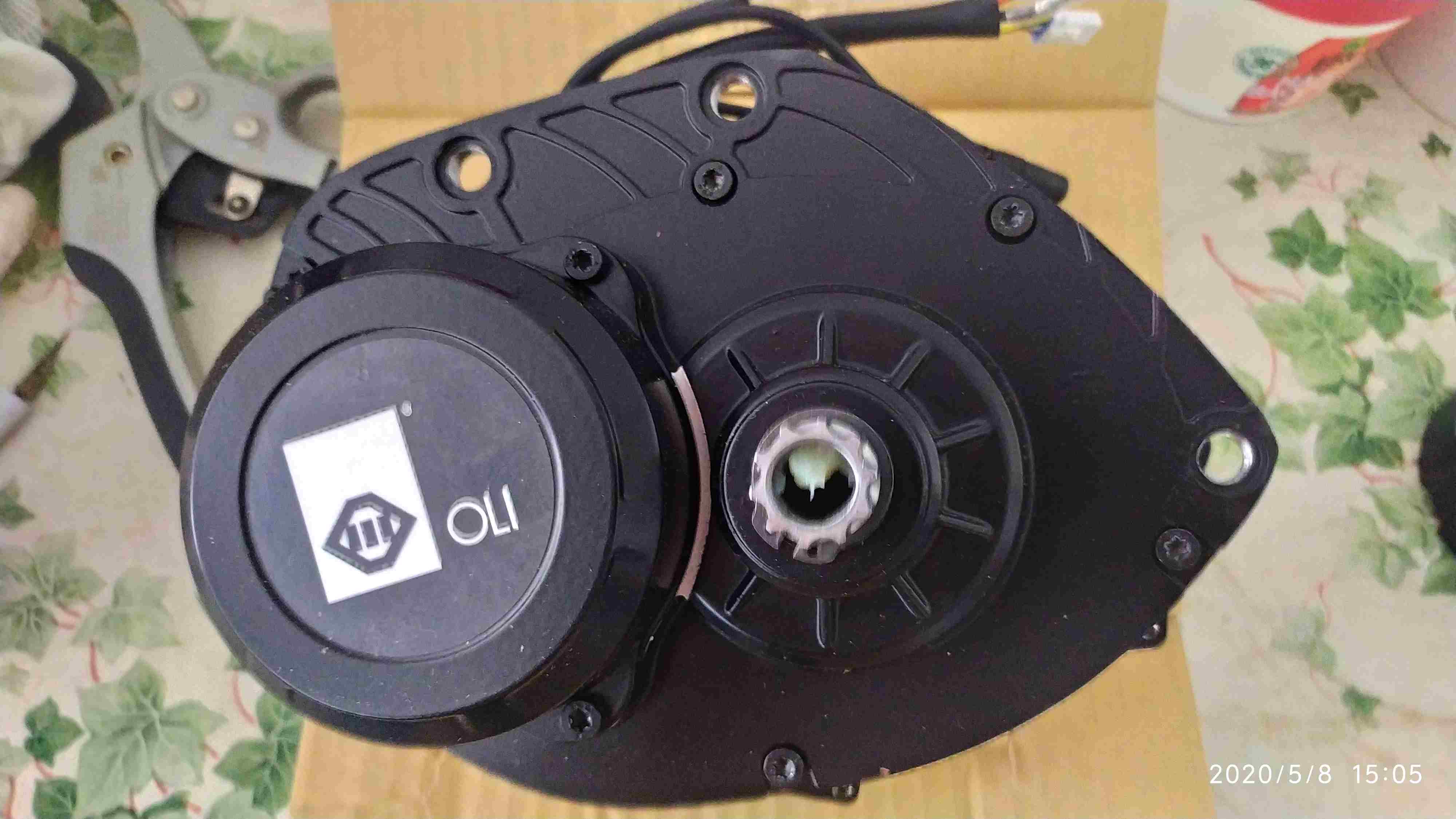

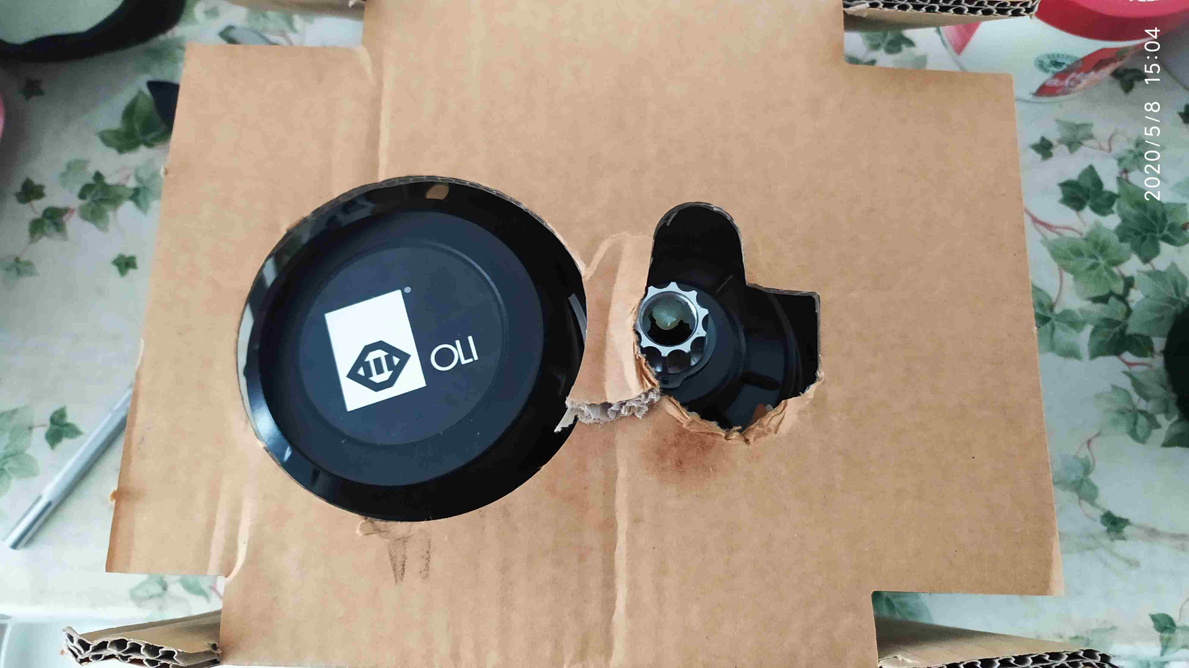

Allora cerco di essere più chiaro... In effetti non lo ero stato...
Allora tutto è iniziato dal display con condensa, ma questo era il male minore...
L'acqua era entrata anche nel motore (che parola di Marco era successo solo ad una decina di motori)...
Da lì un odissea, la Olieds era sta velocissima e aveva inviato il display nuovo al venditore della bici (dimenticavo con la condensa la bici funzionava regolarmente poi ha iniziato a segnare tutto a zero e gradualmente ha smesso di funzionare)... Il venditore ci metteva un mese con diverse prove a vuoto che non era il display... Allora spediva la dici a Atala, dove causa fermata di agosto vi rimaneva circa due mesi e mezzo... Quando tornavo in possesso della dici erano passati quasi quattro mesi, il motore era stato sostituito, la bici era piena di righe, il display nuovo era bugnato e rigato, la batteria era bugnata ma il peggio era che al 16% si spegneva... Però almeno funzionava tutto

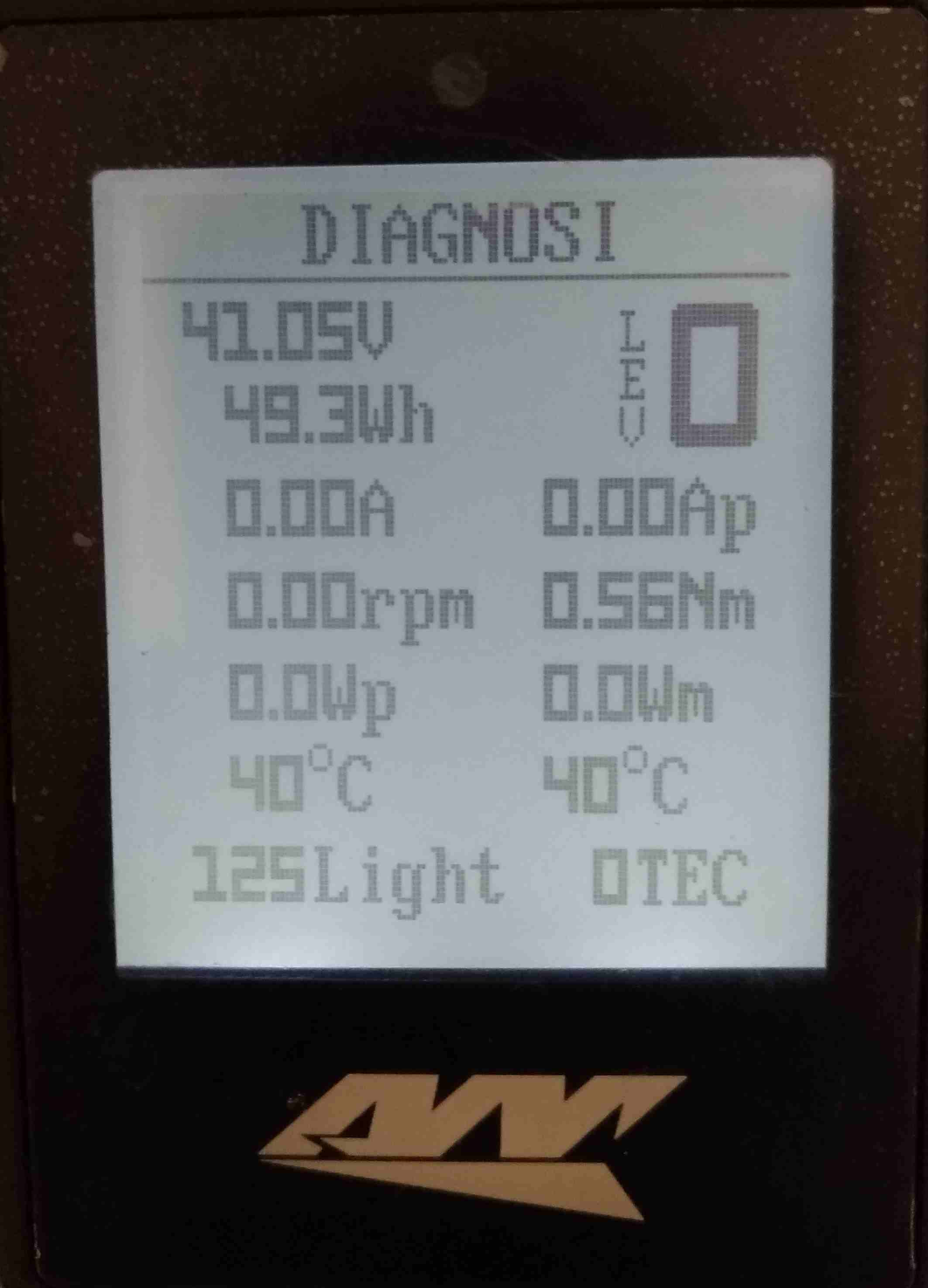

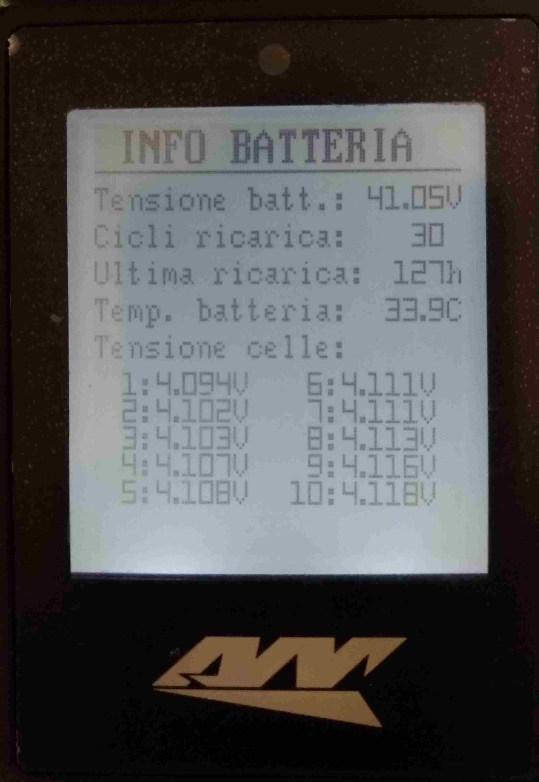

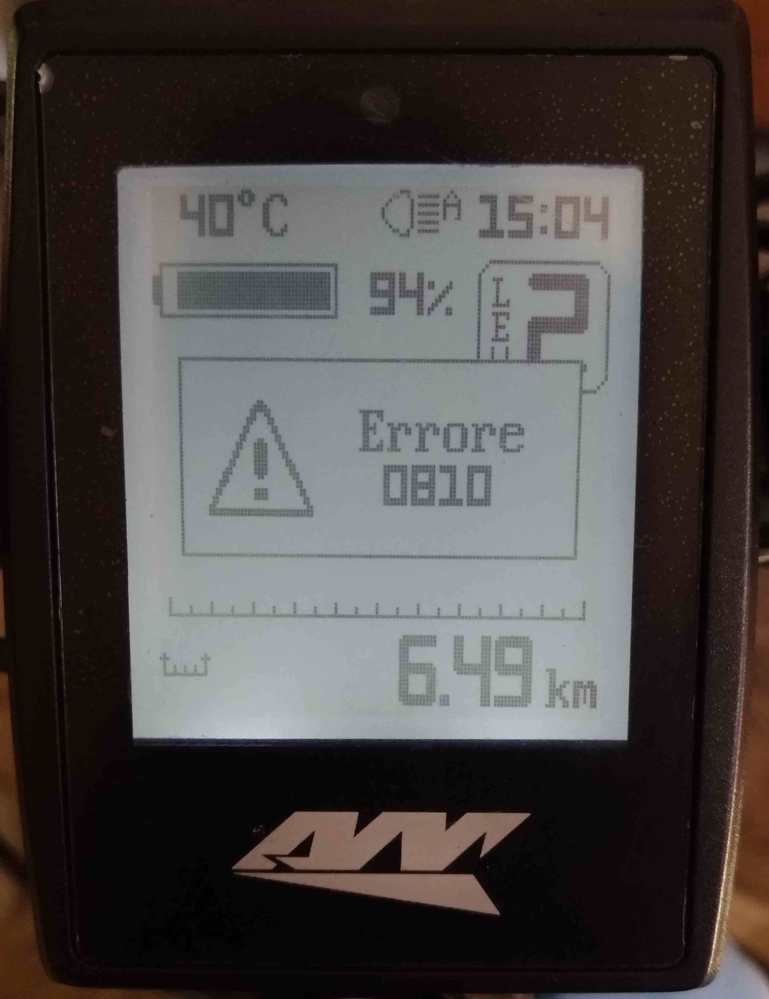

Vi racconto cosa mi è successo oggi, dopo essermi preparato la bici carica e pronta per fare un bel giro turistico di circa 60km, parto tranquillo e percorro circa 9 Km metà asfalto e metà stradine di campagna, tutto in pianura, in assistenza 3, nessun problema la bici va che è una bellezza senza dare nessun segno di affaticamento.
Finisco la stradina bianca di campagna e vado per immettermi su una strada asfaltata, porto il livello a 4 per togliermi velocemente da tale strada visto che devo fare 100mt, attraversala imboccando un'altra stradina di campagna.
Sono pronto a partire con il livello 4 e dopo una pedalata si spegne tutto in mezzo alla strada, boh sarà stata una buca che ha spostato la batteria penso, riaccendo subito il display e vedo che esce l'errore 0810, la bici legge la velocità, lo sforzo sui pedali, ma non da assistenza. Riesco ad attraversare la strada e fortunatamente non passavano auto.
Provo a spegnere il display e dopo pochi secondi si riaccende da solo mostrando ancora l'errore, provo a resettarlo dal menù ma nulla cambia. Allora stacco e riattacco la batteria e il display resta spento, ma il motore ancora non funziona.
Deluso e arrabbiato torno a casa solo in muscolare facendo abbastanza fatica, tra peso della bici, ruote larghe e bici carica e comunque mai scorrevole come dicono a motore spento a pari di una mtb muscolare.
La giornata è calda ma sono "appena" partito e sia batteria che motore non sono caldi, non capisco come possa essere accaduto visto che sono partito con rapporti agili, senza forzare sui pedali e la batteria è carica.
Una volta tornato a casa mi accorgo che la bici è frenata se spinta all'indietro come accadeva con il tsdz2 con i primi firmware e probabilmente c'è un cortocircuito sulla centralina in uscita al motore, visto che tutte le altre funzioni vanno.
Provo anche il walk assist (6kmh) e non funziona neanche quello.
212,91 KB
136,82 KB
143,48 KB
l'errore 0810 dice: Segnale del sensore di corrente non conforme. Fare richiesta di assistenza.
https://oli-ebike.zendesk.com/hc/it/articles/360012534799-Errore-0810
La garanzia Atala(2 anni) è scaduta a Marzo, ma guardando il sito di Oli dice 36 mesi sui propri motori.
https://oli-ebike.zendesk.com/hc/it/articles/360011919040-Qual-%C3%A8-il-periodo-di-garanzia-del-sistema-OLI-eBike-Systems-
Avendo comprato la bici da Ridewill e non avendo un punto di assistenza Atala vicino, devo sentire Oli se posso smontare il motore e spedirlo a loro direttamente, sperando nella garanzia o se posso avere pagando una nuova centralina, ammesso di riuscire a sostituirla indipendentemente.
Quello che mi stupisce è che ha ceduto in una situazione molto strana, ha retto per anni a sforzi elevati (salite e sprint) e resto a piedi per strada in pianura andando piano.

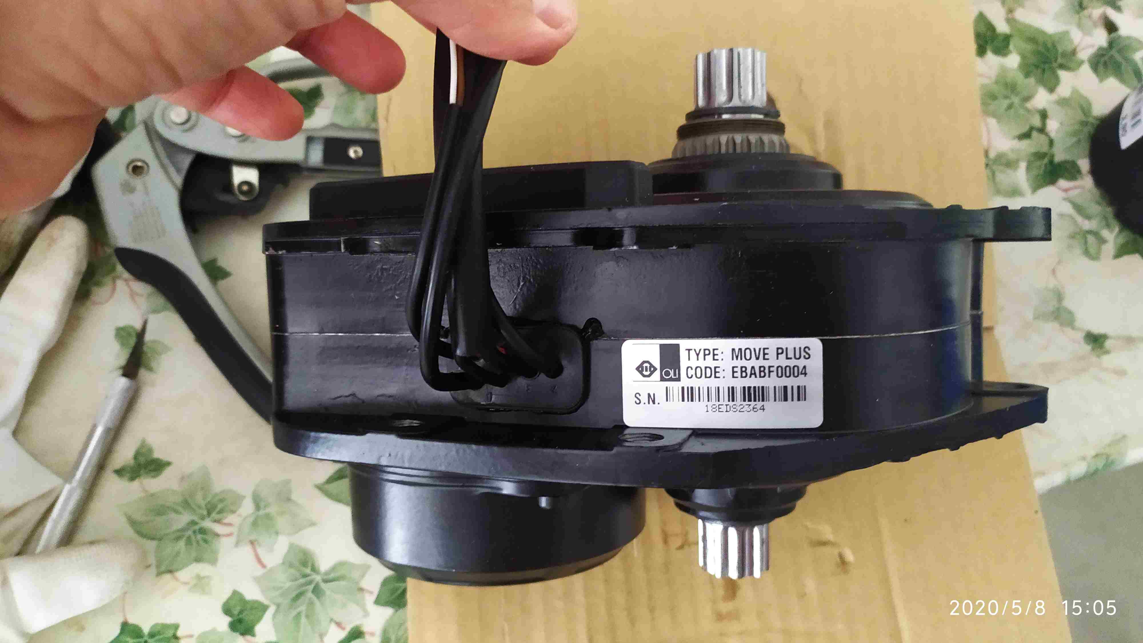

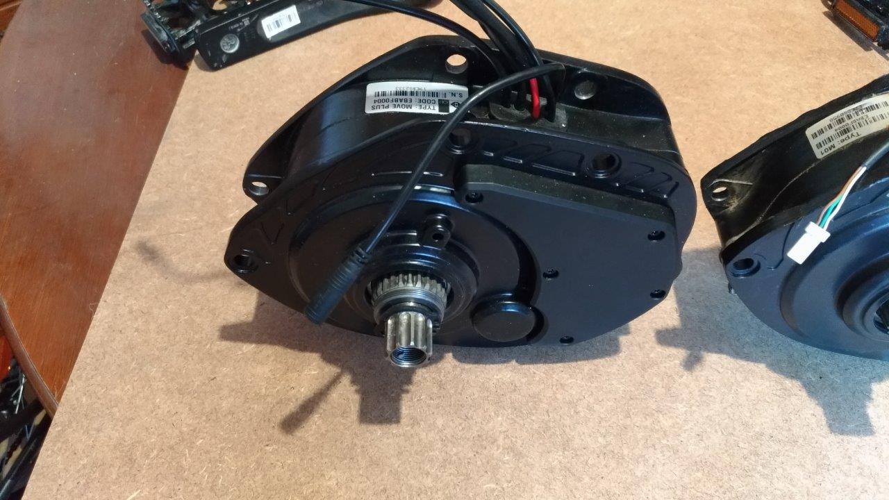

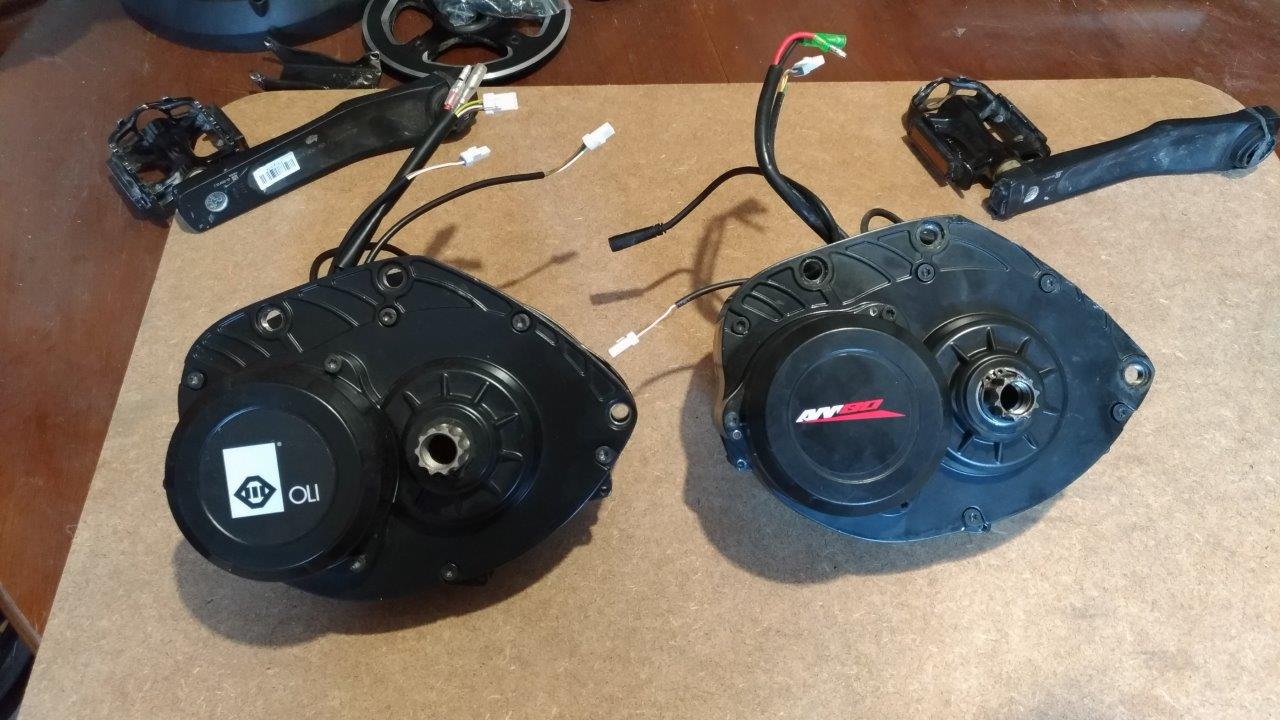

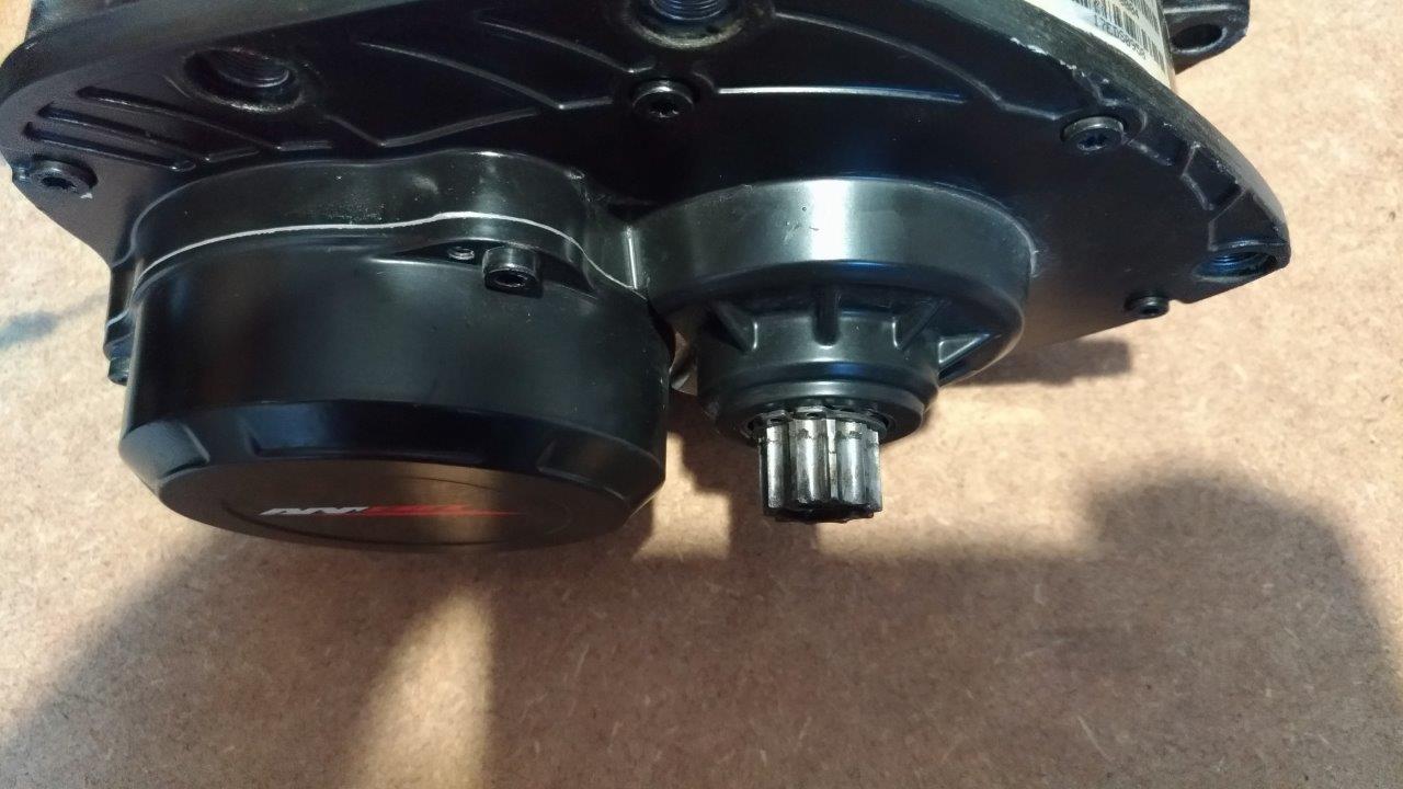

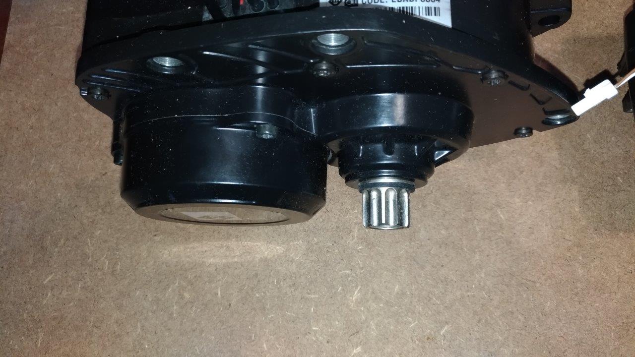

Nuovo aggiornamento

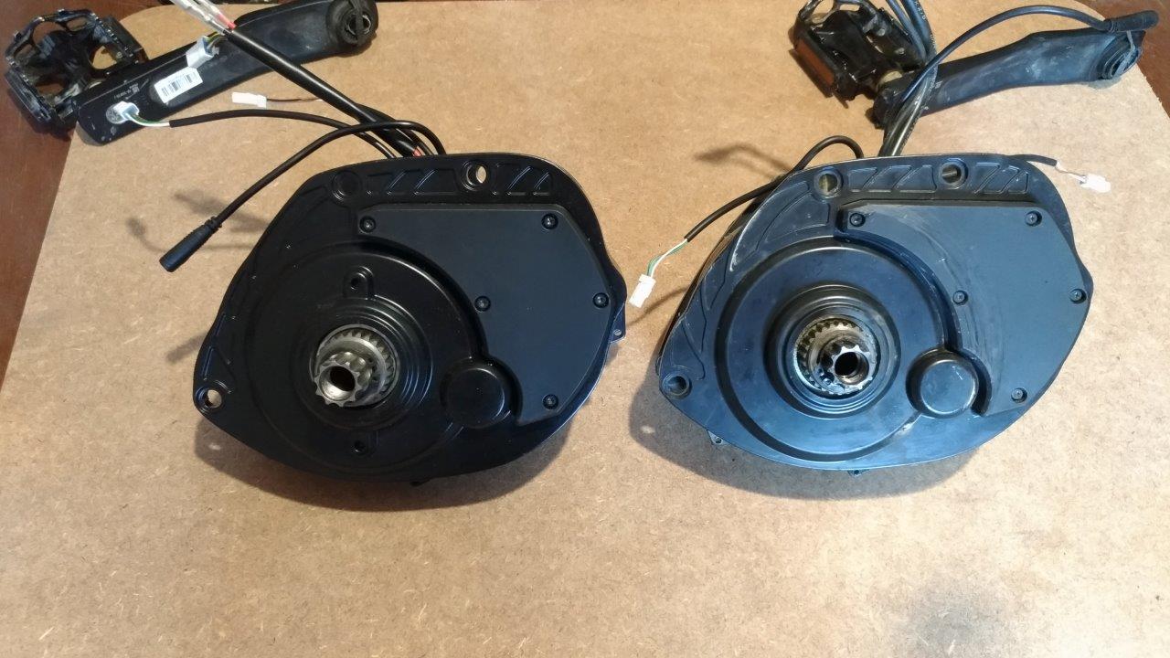

Mi è arrivato un nuovo motore in garanzia da Oli e devo rendere quello difettato.
Fortunatamente avevo tutti gli attrezzi per riuscire a smontare il vecchio motore; una volta capito il procedimento, seguendo il video sul sito di Oli, non è stato difficile.

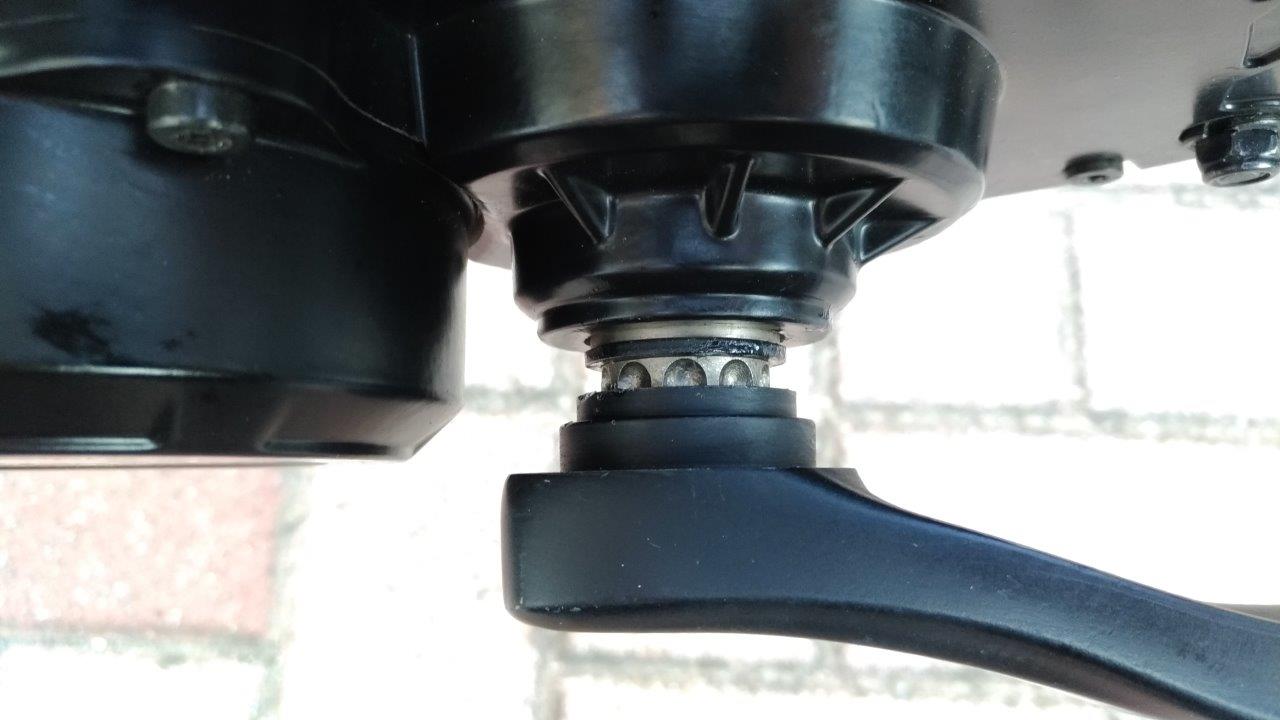

Nel montaggio bisogna prestare attenzione a dove far passare i vari cavi perchè condividono la sede sopra il motore con la guaina del deragliatore e il tubo idraulico del freno posteriore e c'è poco posto, ma con pazienza e l'aiuto di un cavalletto per sostenere la bici è un operazione fattibile.

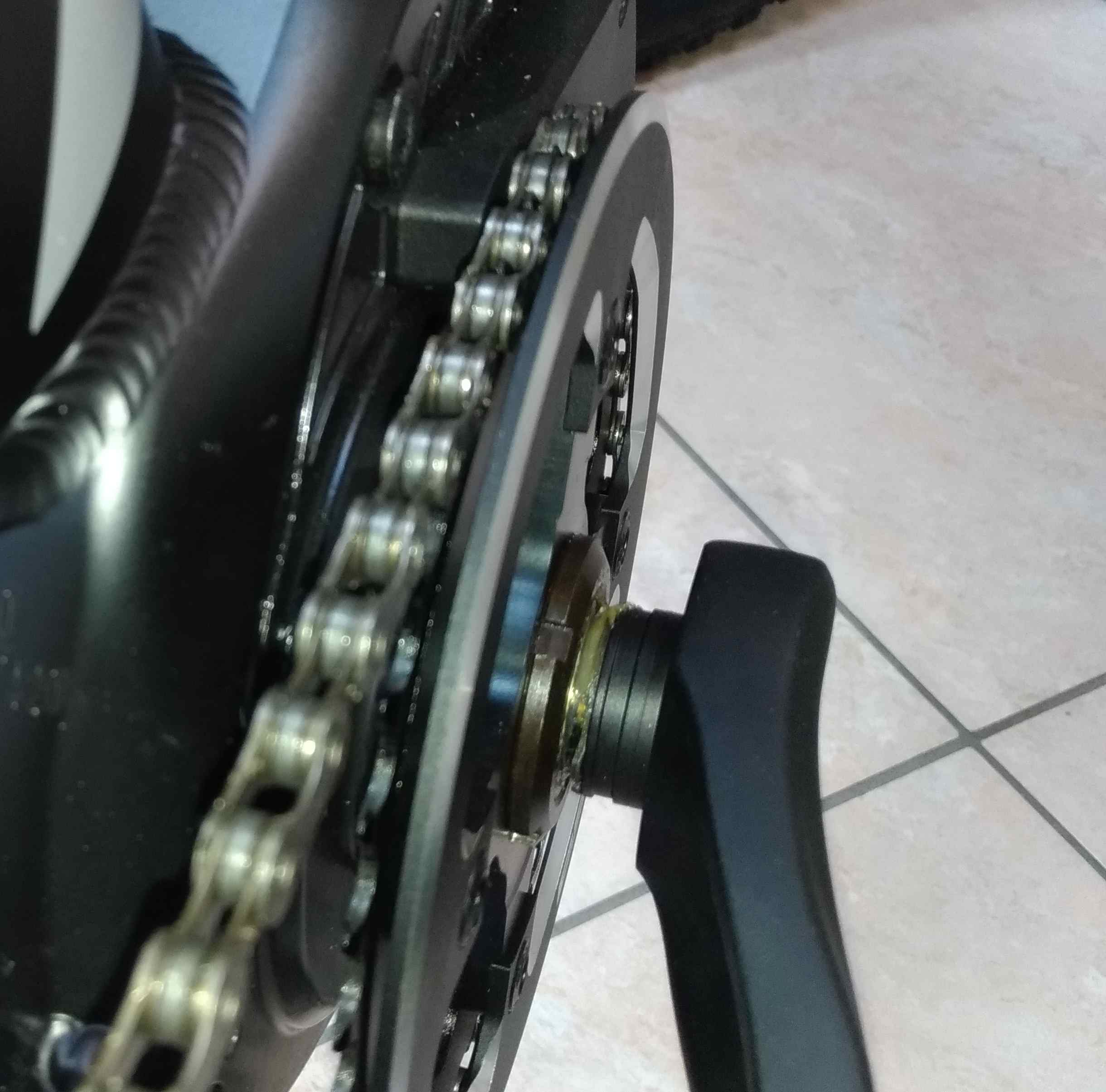

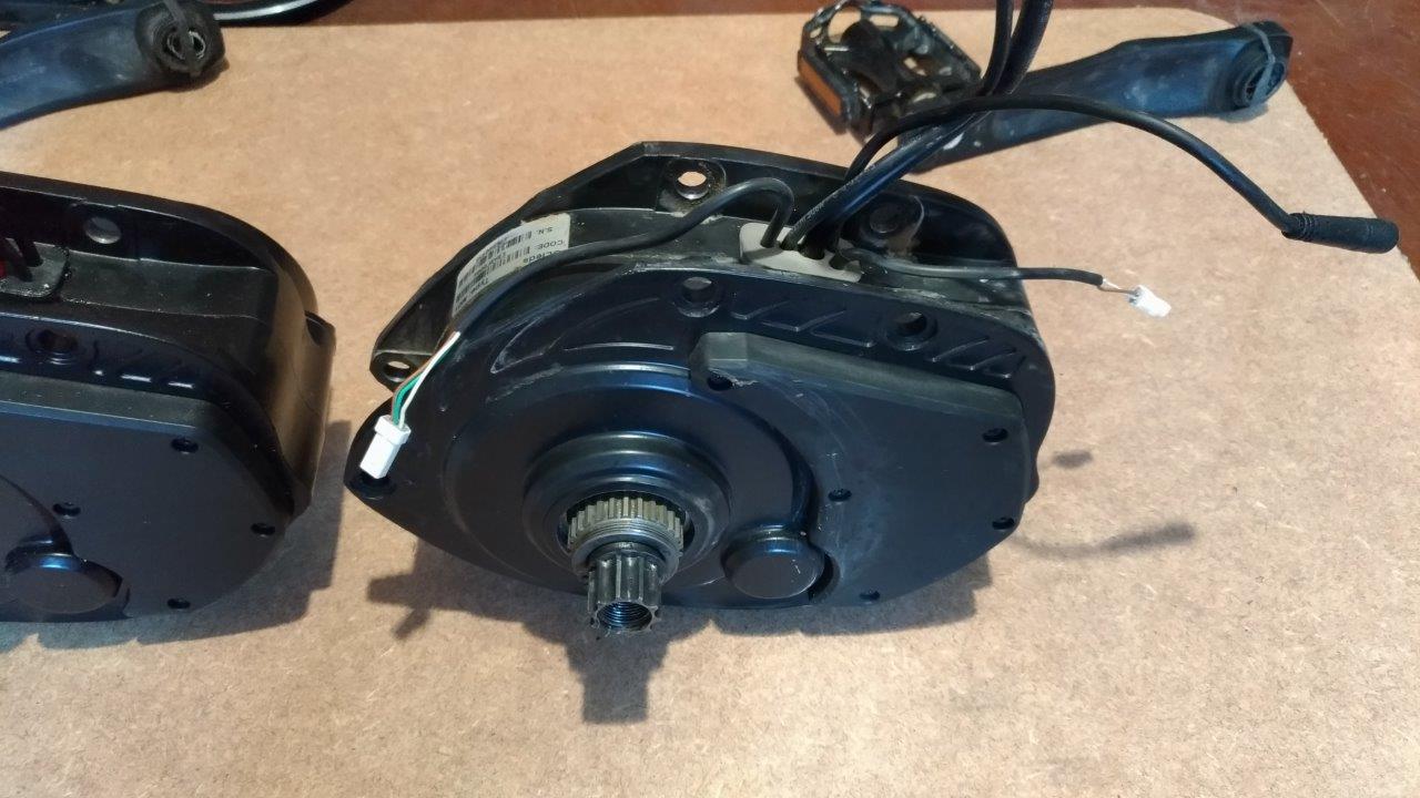

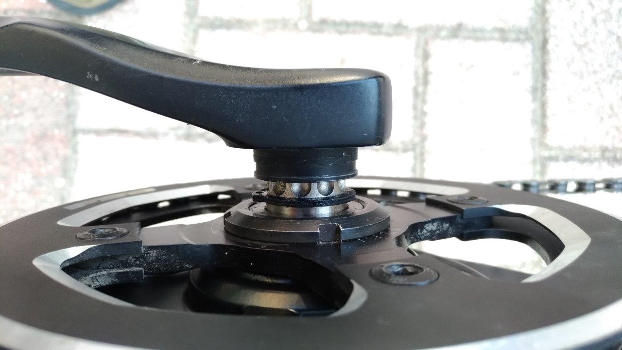

Arrivato al punto di rimontare le pedivelle mi accorgo che la lavorazione del perno isis è diversa dal motore precedente e fa fatica ad entrare.
Sul motore vecchio le pedivelle andavano a mano in battuta sul seger e serviva poca forza per stringere i dadi altrimenti sforzando, si deformavano i seger stessi.
Per provare il motore non ho stretto esageratamente i dadi, casomai dovessi togliergli, ma la vedo dura portarli fino in battuta sul seger.
Esiste una regola su quanta luce lasciare tra pedivella e seger o una coppia adeguata con cui serrare il dado su un movimento centrale ISIS?
Sono disposto ad acquistare una chiave dinamometrica se serve.

Comunque per quei pochi metri che sono riuscito a provare la bici, il motore assiste molto meglio del vecchio AM80, è più slegato e sembra con meno attriti anche in muscolare, ma quello che mi ha stupito è l'erogazione istantanea della potenza, come se avessero accorciato la rampa di accelerazione del motore.
Sul display ho rilevato inoltre una potenza di picco di 750W contro i circa 680W del vecchio Am80, quindi o il mio vecchio motore è nato male o in due anni l'hanno migliorato non poco, riducendo anche il peso di 60 grammi (4,045 contro 3,985kg).
Appena riesco a capire come montare correttamente queste cavolo di pedivelle, voglio metterlo sotto sforzo, perchè sono convinto che sia più potente e con migliore ripresa.
Ringrazio la ditta OLi che fornisce una garanzia completa sul motore per ben tre anni.

non è che hanno allungato l'albero? Misura il vecchio dall'esterno fino al seiger e poi l'altro, se è così le vecchie pedivelle non arriveranno mai a battuta. Secondo me servono pedivelle diverse, anche se non credo succeda nulla se la usi, entra comunque per un bel pezzo.
Ghostrider
667 Messaggi
Inserito il - 05/09/2020 : 12:08:57  Mostra Profilo  Rispondi Quotando
Secondo me era difettoso il tuo vecchio albero e non aveva la giusta comicità per fare si che bloccasse le piedivelle
Allora il diametro dell'attacco ISIS è identico per i due motori (21,4mm).
La profondità tra il seger e la fine dell'albero è 14,7mm su AM80 e 16,5 su Oli.
La lunghezza totale del albero da esterno dx a esterno sx è di 149,2mm su AM80 e 155,8mm su Oli.
Alla fine le pedivelle le ho montate ingrassando abbondantemente l'albero e stringendo senza arrivare in battuta sul seger e sembrano solidamente fissate.
Lo penso anch'io perchè già da nuova mi pareva impossibile perdere una pedivella per strada pedalando, risolto solo con i frenafiletti.

Prima devo procurarmi questo per togliere i pedali (ho solo quello per il perno quadro)
Io ho preso questo perchè mi serviva urgentemente e funziona bene.
https://www.decathlon.it/estrattore-pedivelle-bici-id_8350528.html
Ti serve anche una chiave a settore per smontare la ghiera che tiene la corona.
se guardi questo video lo capisci:
Ho chiesto assistenza direttamente ad Oli perchè non avendo nelle vicinanze punti di assistenza Atala, dovevo rispedire tutta la bici a Ridewill, anche no. Loro molto gentilmente mi sono venuti incontro spedendomi prima un motore nuovo e dopo facendo il reso di quello non funzionante.
Peccato non vendano direttamente ai privati, altrimenti cercando bene si trovano bici motorizzate bosch di qualche anno fa non più funzionanti che condividono lo stesso telaio, su cui trapiantare un loro motore rendendo ancora prestante "e aperta" la bici che altrimenti andrebbe smaltita.

Berna rileggendo mi sono ricordato delle tue peripezie con questo motore.
Oggi sono riuscito a provare meglio la bici e mi sono accorto che se il motore esteticamente si presenta identico, il software che lo controlla è differente dal vecchio AM80 (OLIeds M01), infatti guardando la targhetta è un OLI MOVE PLUS.
In pratica il motore AM80 staccava a 25,9 Kmh e il move plus a 26,9 Kmh e i livelli di assistenza si presentano così:
- LIV 0: nessuna assistenza per entrambi
- LIV 1: [50% AM80] [100% MOVE PLUS]
- LIV 2: [100% AM80] [200% MOVE PLUS]
- LIV 3: [200% AM80] [300% MOVE PLUS]
- LIV 4: [300% AM80] [400% MOVE PLUS]
- LIV 5: [400% AM80] [500% MOVE PLUS]
Mi sono accorto subito in partenza che spingeva di più, e te credo in pratica ero sul livello superiore di assistenza rispetto a prima
Comunque il livello 1 (50%) non lo usavo praticamente mai e il fatto di avere un moltiplicatore X 5 dello sforzo muscolare rende la bici molto simile al sistema pas, con 20/30W muscolari la bici spinge praticamente da sola.
Se da una parte aumenta l'assistenza, dall'altra la batteria dura meno, ma visto che ho già l'extender ed ora ottimizzato visto che i cavi li ho fatti passare dentro al telaio, ora ho una bici anche migliore di quando la acquistai.
Un gigantesco Grazie va ad Oli che mi ha inviato un motore migliore e più potente.

Vorrei portare la mia esperienza.A febbraio acquistai due b cross i am 80,una per e una per mia moglie.Ad oggi la mia ha percorso 1600 km e quella di mia moglie 600 km.
Problemi:
Quella di mia moglie a dicembre provo ad accenderla ma resta tutto spento..pensando che potesse essere la batteria ho provato a sostituirla con la mia ma nulla,ora è dal 10 dicembre che è dal biciclaio che l'ha spedita all'atala..mi ha detto che cambiavano il motore,dovrebbe arrivare questa settimana.
La mia tutto ok..o quasi, la settimana scorsa facendo un percorso fangoso mi ha dato errore 813,spento e riacceso dopo poche pedalate si ripresenta; errore mio perché mi accorsi che il fango mi bloccava la catena alla corona provocando l'errore,credo di protezione.Arrivato a casa lavato il tutto ora va bene.
A qualcuno è successo qualcosa di simile?
Avrei una domanda da porvi: fino a che voltaggio riuscite a portare la batteria? Le mie non hanno % ma volt.Io vado da 32 a 41,7.
Sul modello 2021 mi hanno detto che ci sono batterie da 625 per motore Bosch è vero che non sono compatibili con il motore oli? Sarebbe una bella cosa anche perché pare che Montino nello stesso vano della 500. Comunque la mia ha una buona autonomia circa 50/70 km con 1100 d+.

Ciao a tutti, mi inserisco nella discussione sperando di trovare qualche commento utile.
Ho una bcross Am80, da qualche tempo mi capita che la bici spenga l'assistenza del motore all'improvviso, il display rimane acceso ma il motore non eroga potenza, nemmeno in walk. Mi è capitato due volte con batteria a 30% o anche meno.
Dovrei portarla in assistenza, ma magari qualcuno ha già avuto e risolto il problema. Potreste dirmi la vostra?
