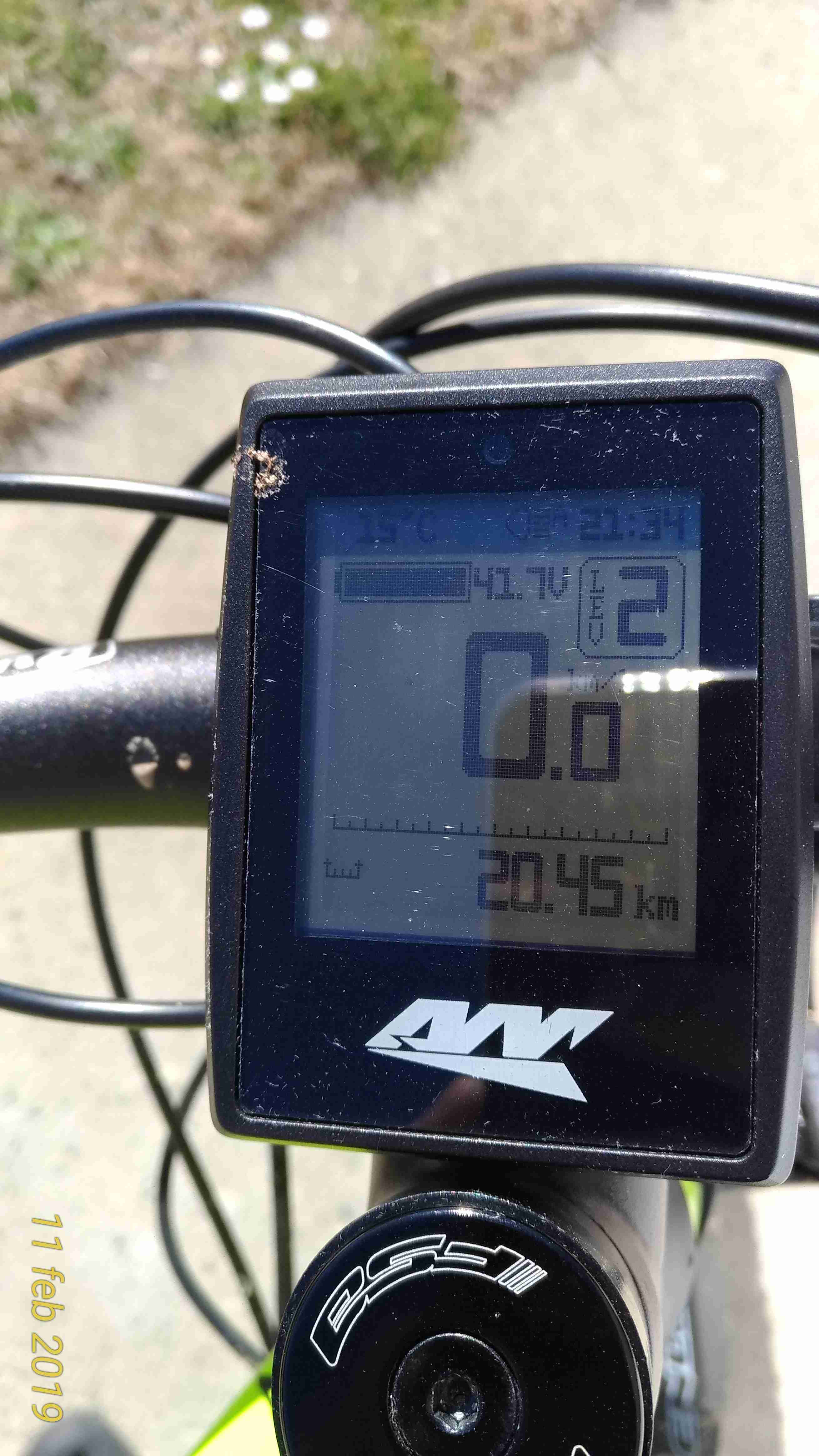

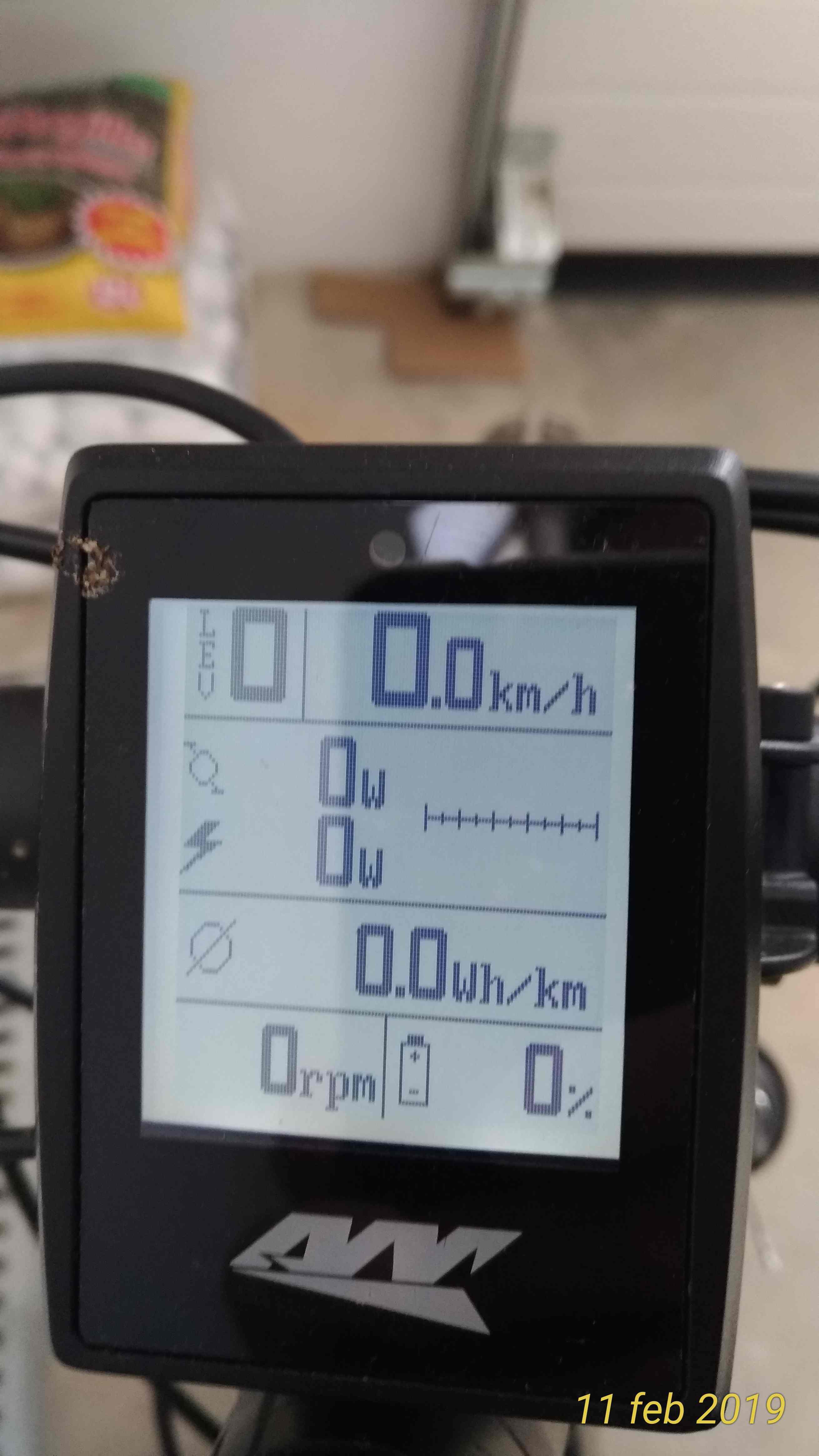

Parlo sempre bene di questa ebike e di questo motore... Però da qualche giorno ho un problema fastidioso...
Praticamente dopo aver lavato la bici in inverno e averla messa in garage senza averla fatta asciugare al sole (perché era già tramontato).
Per proteggere le connessioni ho spruzzato del Wd40 sul innesto tra batteria e ebike...
Dopo di ciò vado per accendere la bici e nulla... Si accende ma mi da batteria a zero... Controllo e la batteria è carica
Dopo aver tolto e rimesso la batteria nulla... Non si accende nemmeno più.
Allora prendo il compressione e soffio via tutto il Wd40 nella connessione, provo ad accendere e la bici va nuovamente bene... Bhoo
Dopo qualche giorno nuovamente, accendo e batteria a zero... Questa volta la metto al sole e dopo un po' di togli e metti la batteria parte nuovamente... Non capisco... Sembra che il freddo provochi la cosa
È possibile???
Quanto il display riparte la bici va perfettamente, però è fastioso che al avvio spesso dia zero di tutto...
Voi cosa ne pensate???
Cosa hai usato per lavare la bici, spugna o lancia?
Io pulirei i contatti dove hai dato il wd40 con l'alcool e li asciugerei per bene con il phon, se ce la fai anche quelli femmina sulla batteria, magari aiutandosi con uno stecchino in legno.
L'indicatore di batteria in percentuale ti rimane sempre a 0% anche quando la batteria è completamente carica?

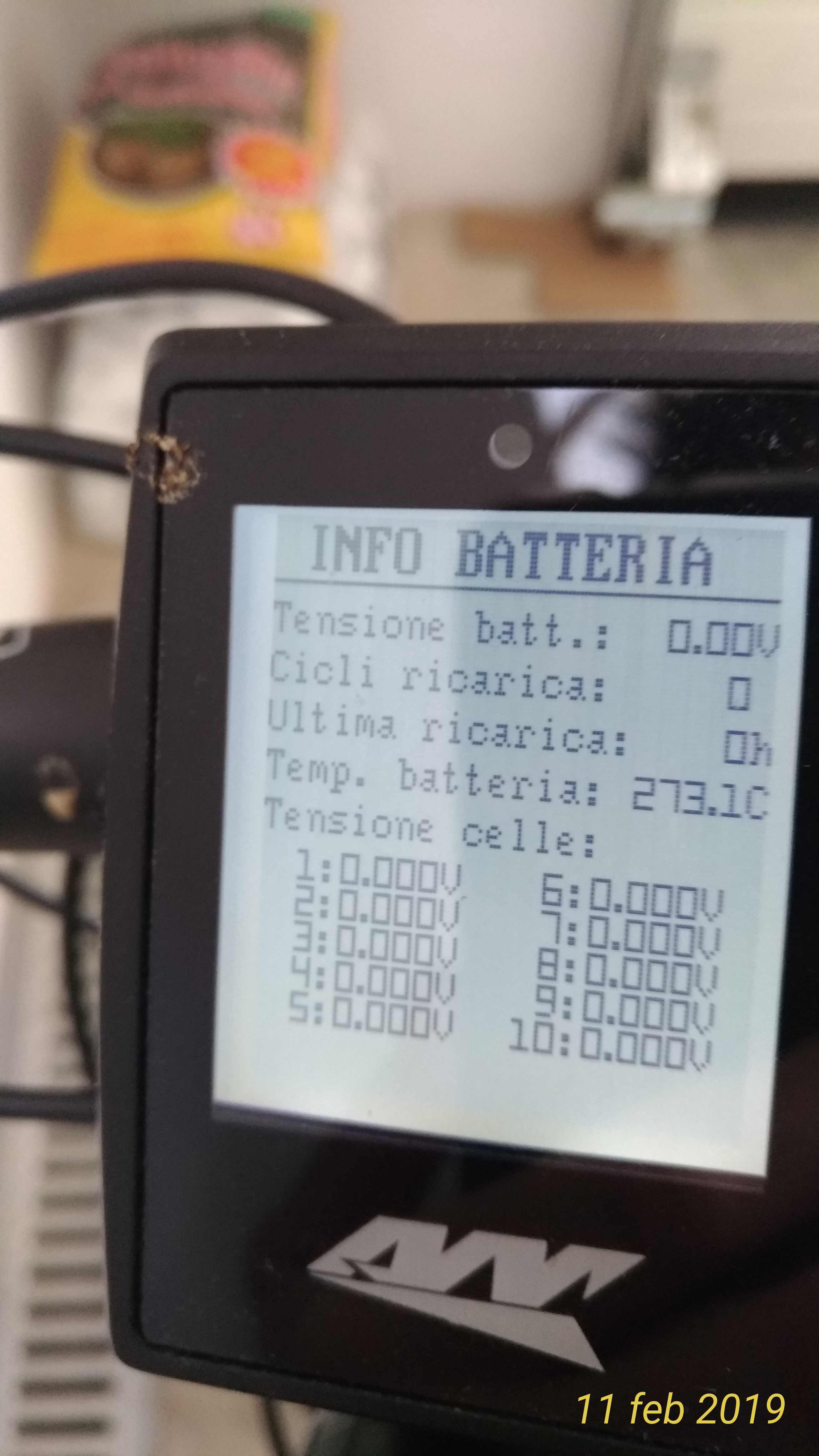

Puoi postare una foto del sottomenù "info batteria" per capire se la bici legge o meno i dati dello SmartBMS?

L'ho lavata con spugna e manichetta, purtroppo ho finito quando il sole era già tramontato.
Dici di pulire con alcol? Che tipo, normale? Per ora ho solo soffiato con il compressore... Nel menu info batteria da tutto zero come se non ci fosse la batteria... In ogni pagina da zero, pure i km non risultano più

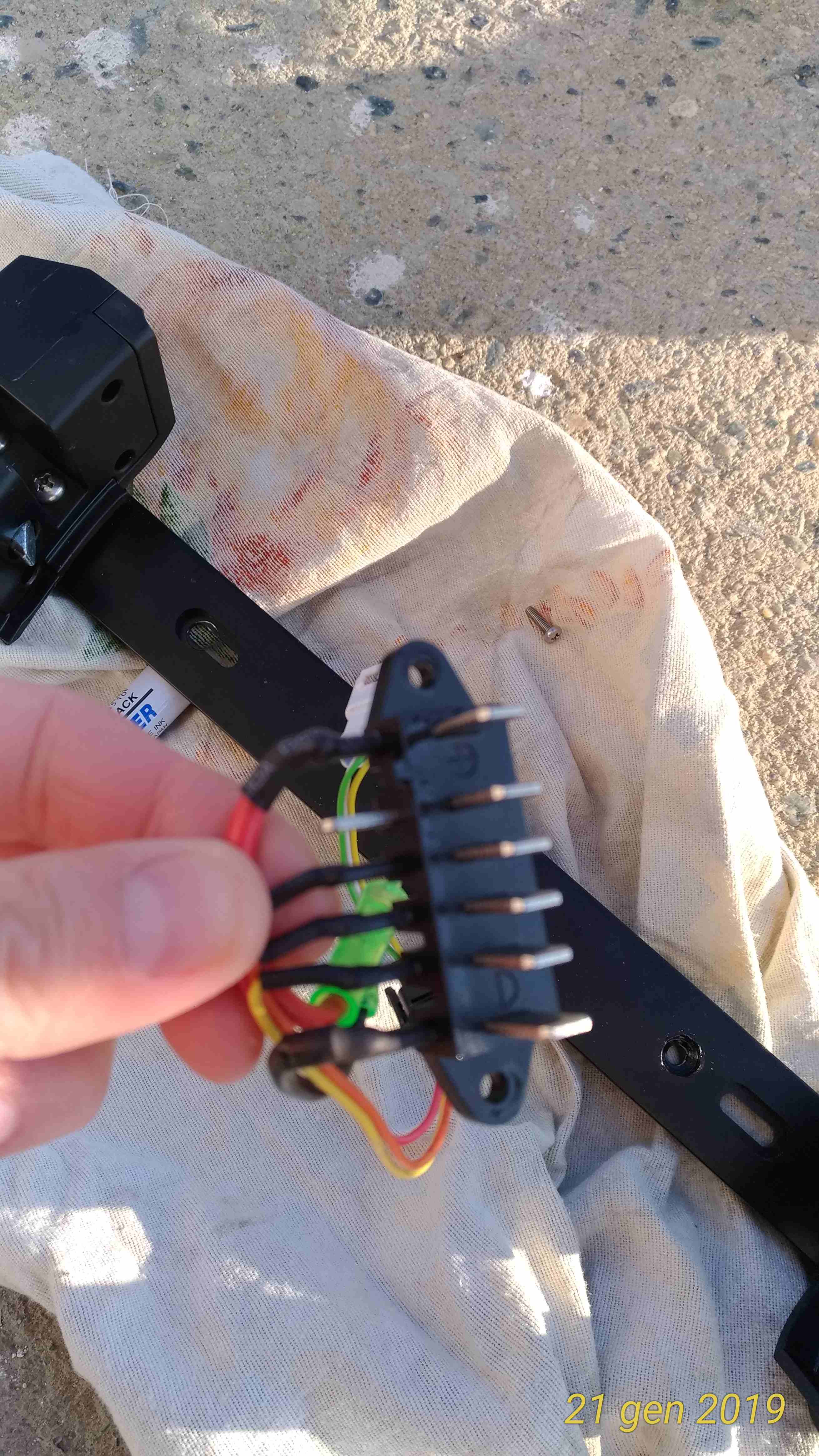

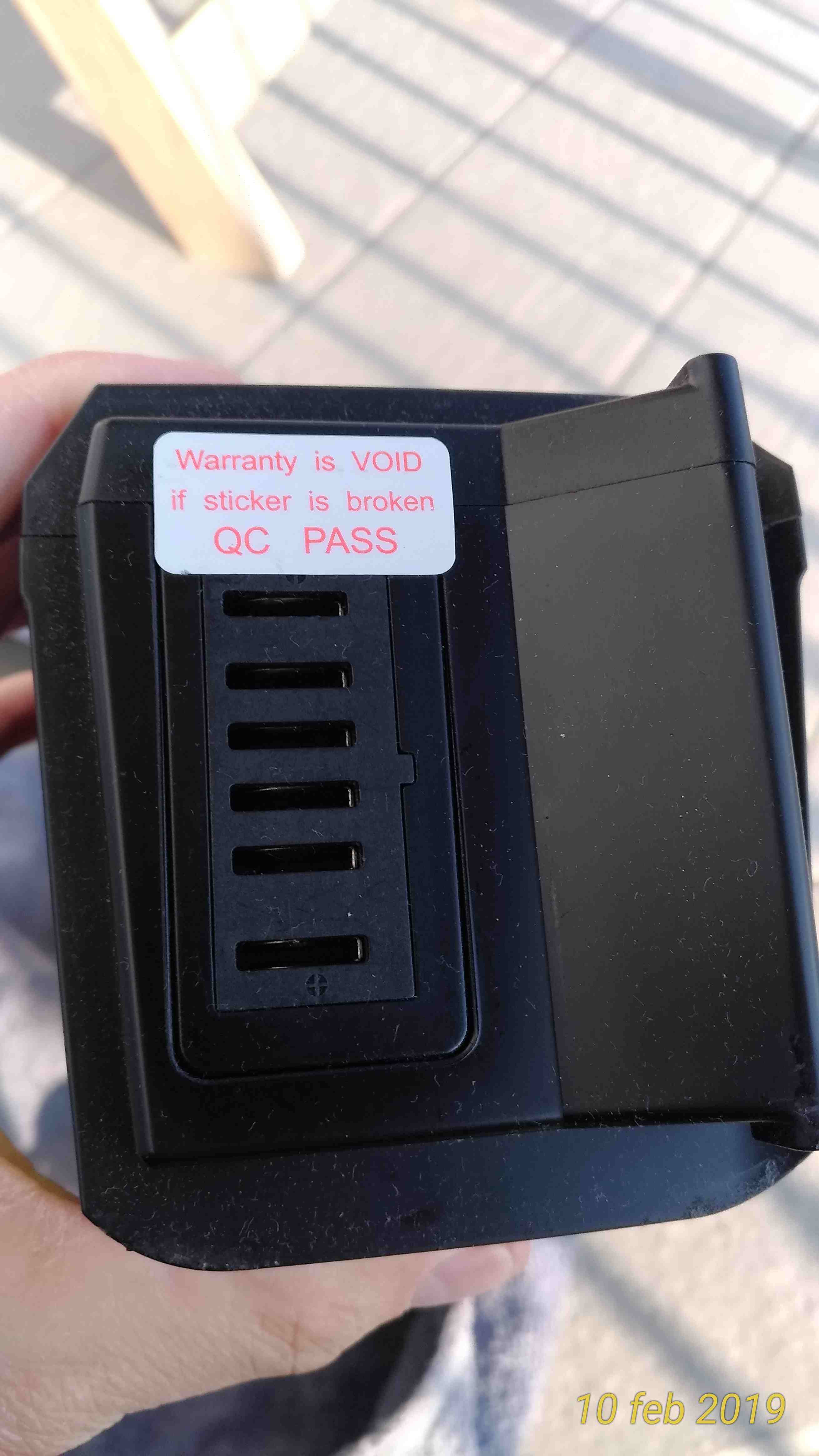

La connessione è con delle mollette? Stringe un po' con un cacciavite
Come contatti ho questi
611,72 KB
Che si innestano così nella batteria
204,34 KB

Ho scritto alcool perchè magari con l'aria non sei riuscito ad eliminare completamente il wd40 che lascia sempre una leggera patina, oltrettutto soffiare con l'aria compressa su parti elettriche/elettroniche non completamente stagne a volte è addirittura peggio, perchè butti l'umidità dove non deve andare.
Il fatto che vedi tutti i valori a zero, addirittura i Km, non sembra colpa della batteria, ma piuttosto del motore o del display.
Strano che non vedi neanche la tensione invece che la percentuale di batteria, fatto capitato ad un altro utente e descritto nel post qui sopra.
Se provi ad usarla vedi i km aumentare o resta tutto a zero?

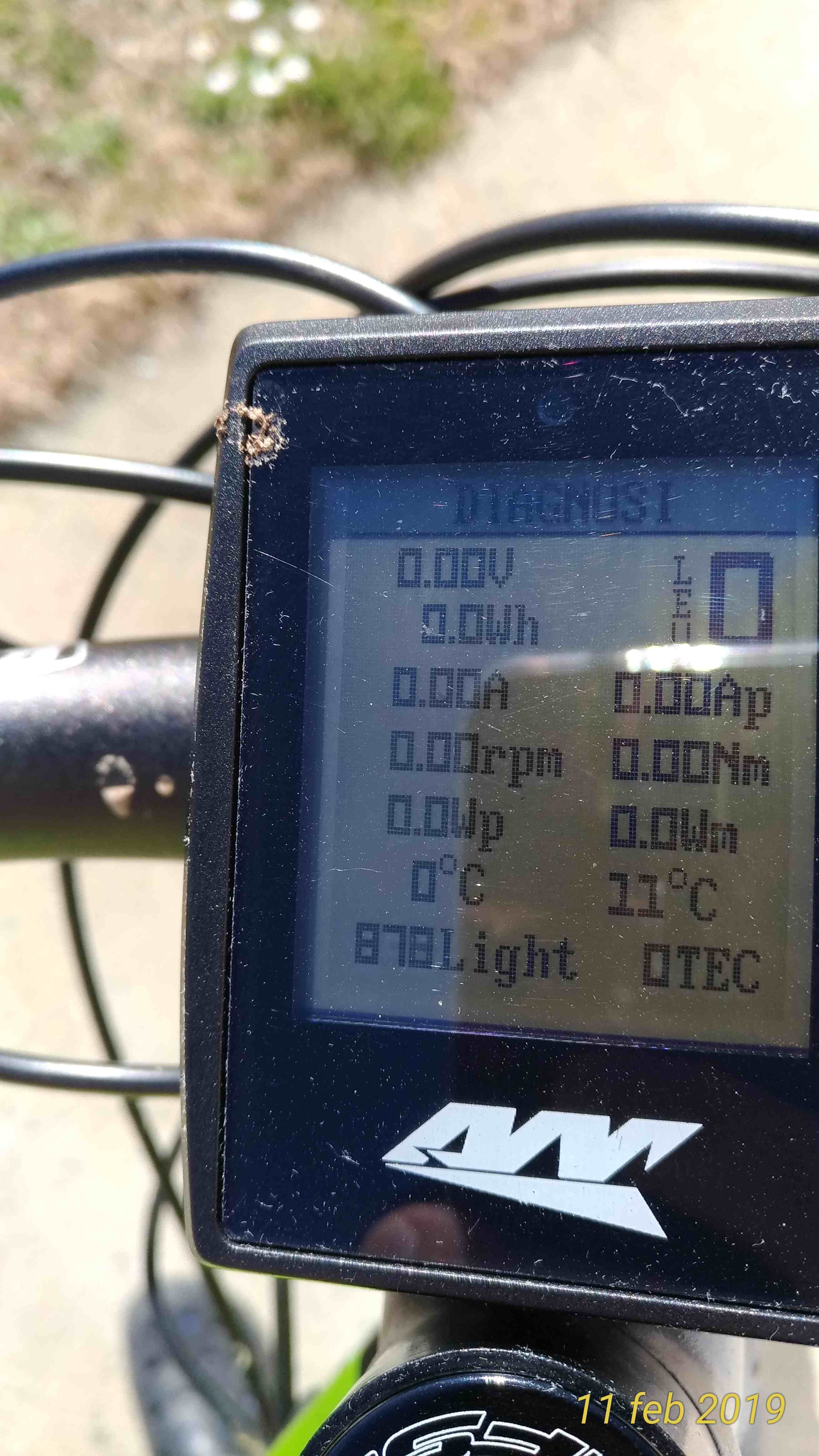

Praticamente fino a quando lei è a '' zero '' non funziona nulla... Non posso neppure mettere le mappature che rimangono a zero, come orologio e tutto il resto... Anche quando poi spengo il display ci mette un bel po' prima di spegnersi.
Poi dopo un po' di leva e metti la batteria, riparte con l'ora che parte da zero e la batteria è in KW.
Tutto torna normale, km, cariche fatte alla batteria...
Ho notato che se la metto fuori al sole parte molto prima... Sembra patisca il freddo

Le linguette da stringere sono quelle dentro la batteria con un cacciavite piccolo ci si riesce di solito...
Devo provare, pensavo non si passasse... Ora recupero del alcol e le pulisco bene, poi provo a chiuderle

Ho stretto i lati come dicevi tu, con un cacciavite... Ora dovrebbe toccare
Dici che il detergente per feni non sia troppo aggressivo sulla batteria?
L'ho messa su (la batteria) ma nulla, tutto a zero...
Messa fuori al sole tutta la ebike... E due minuti tutto normale bho
Sembra sia stufa di stare al freddo

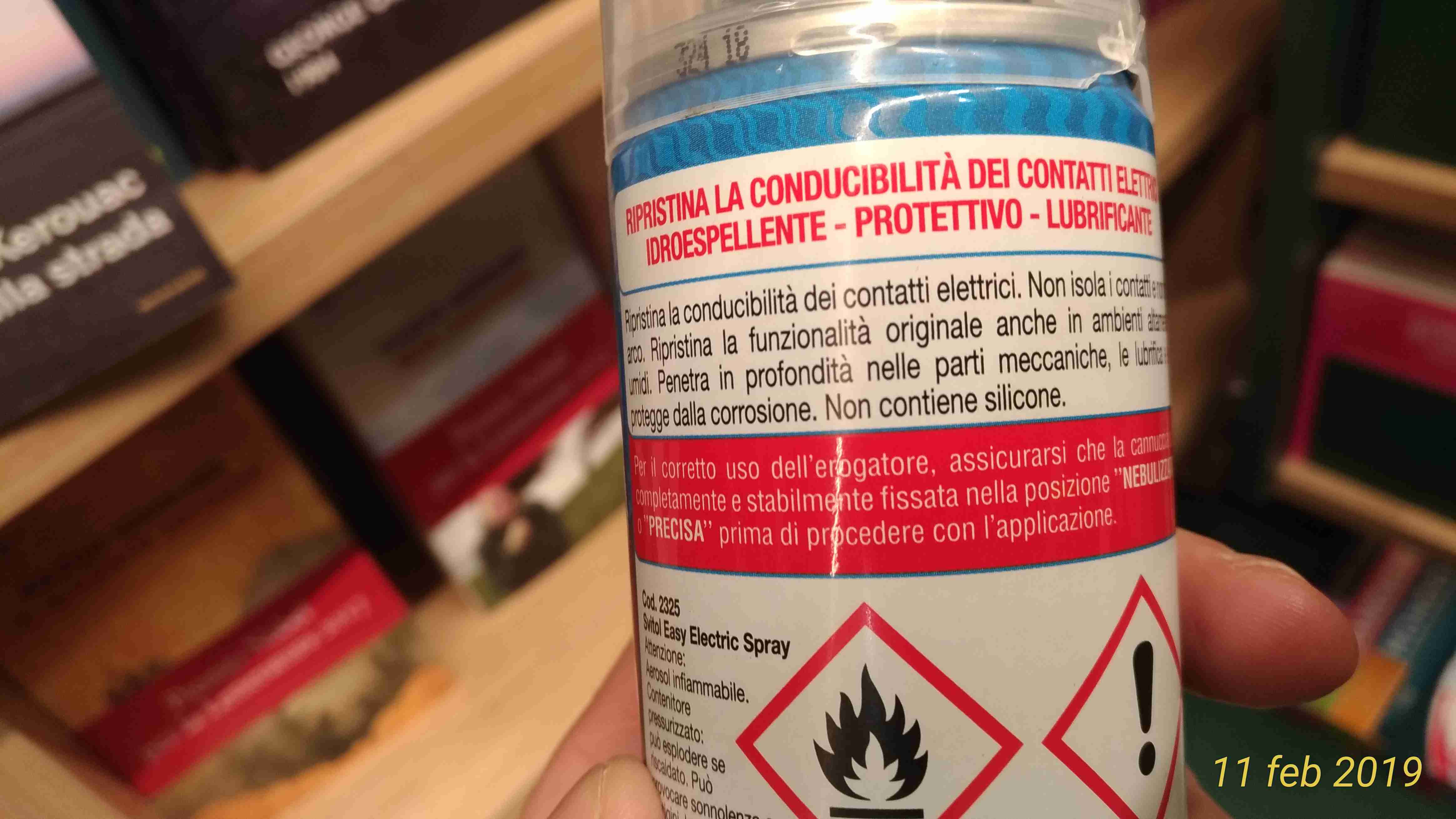

a proposito di spray sgrassanti per freni a disco...
voi di solito quale usate?
Bilbo
1593 Messaggi
Inserito il - 11/02/2019 : 17:29:38  Mostra Profilo  Rispondi Quotando
Per esperienza sui mixer per dj quei prodotti funzionano peggio del wd40.. se vuoi sgrassare al massimo lo spray per pastiglie è micidiale. . Però se toccano male non risolvi niente. ..
per un mixer da dj non lo avrei consigliato, per i contatti della bici, invece, è ottimale....

Inserito il - 11/02/2019 : 18:20:16  Mostra Profilo  Rispondi Quotando
Volevo provare questo... Dovredde andare bene
275,62 KB
267,73 KB
solenero
655 Messaggi
Inserito il - 11/02/2019 : 18:59:46  Mostra Profilo  Visita l'Homepage di solenero Invia a solenero un Messaggio Privato  Rispondi Quotando
si va bene anche quello

Quando non va segna questo nel display, nella pagina dedicata alla batteria
342,43 KB
229,88 KB

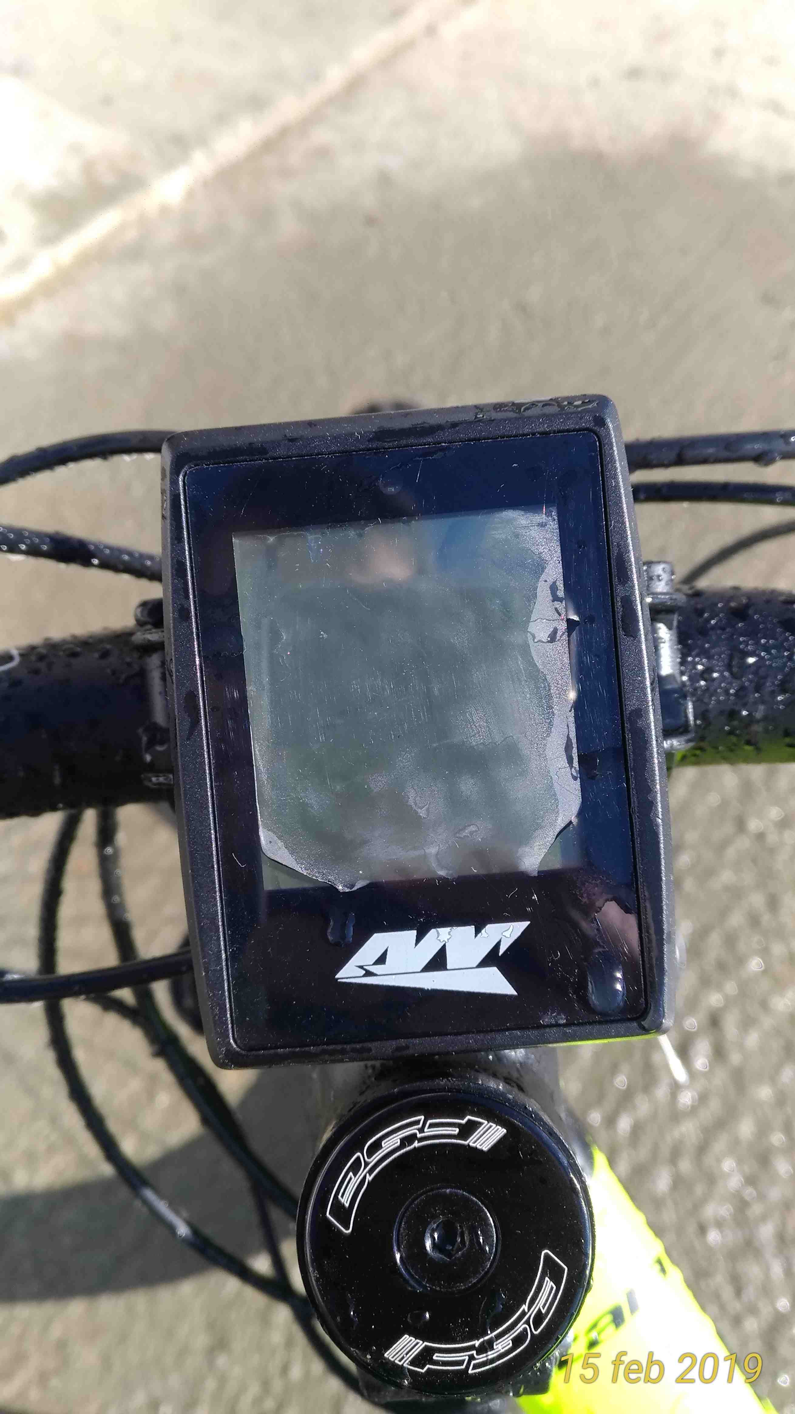

Qui invece appena portata fuori al sole, la prima foto da tutto zero
435,24 KB
Nella seconda foto, appena la temperatura sale, torna tutto normale
330,14 KB

Inserito il - 12/02/2019 : 06:58:14  Mostra Profilo  Rispondi Quotando

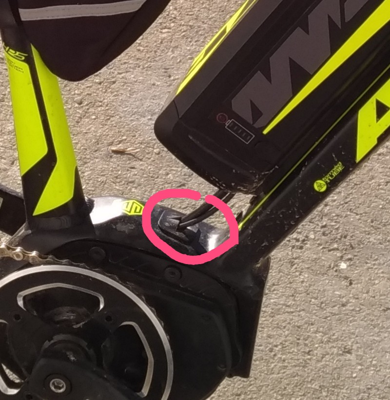

Secondo me il "principale" difetto della B-Cross AM 80 è il collegamento tra batteria e motore...
Potevano mettere un carter (come hanno fatto con la B-Cross Bosch) o isolare meglio. Quando lavi la ebike li entra l'acqua... Pensavo ci fosse qualcosa sotto che lo rendesse stagno ma forse mi sbagliavo
165,17 KB
Modificato da - Ghostrider in data 12/02/2019 06:59:23
Bilbo
1593 Messaggi
Inserito il - 12/02/2019 : 08:18:46  Mostra Profilo  Rispondi Quotando
beh, non è detto che i fili entrino nel motore proprio da lì. da quel che vedo li entrano nel sottoscocca, se poi passano direttamente anche nel motore questo non lo so....
nel bafanghino entrano dal lato inferiore sx...

Signori buongiorno,
scrivo con il mio account personale....solo per informarvi che i cavi della batteria della foto sopra NON vanno direttamente dentro al motore, ma hanno a loro volta un gommino STAGNO che impedisce all'acqua di entrare, anzi il motore OLI è fra i pochissimi ad avere delle e proprie barriere contro l'acqua (corteco e OR) per cui l'acqua al'interno del motore SE NON USATE l'idro, non ENTRA.
il difetto citato è molto probabile si riferisca ad una infiltrazione di acqua all'interno del display che provovca quel momentaneo difetto.
se avete dubbi o curiosità scrivete pure a info@oli-ebike.com
siamo i primi ad avere tutti gli interesse per far si che i piccoli difetti che possano avere i nostri sistemi siano sistemati nel più breve tempo possibile.
grazie a tutti e scusate la lunghezza del messaggio!!!
buone elettropedalate a tutti!!!!

Grazie Marco, mi hai tolto un peso...
Penso anche io che sia il Display perché se lo lascio al sole mi fa un po' di condensa... O al massimo la pulsantiera dei comandi.
Secondo te come posso risolvere il problema se è nel display? Va bene scaldarlo con phoon come consigliato?
Grazie i tuoi interventi sono sempre utili e mai lunghi... Almeno per me che ne ho bisogno some il pane

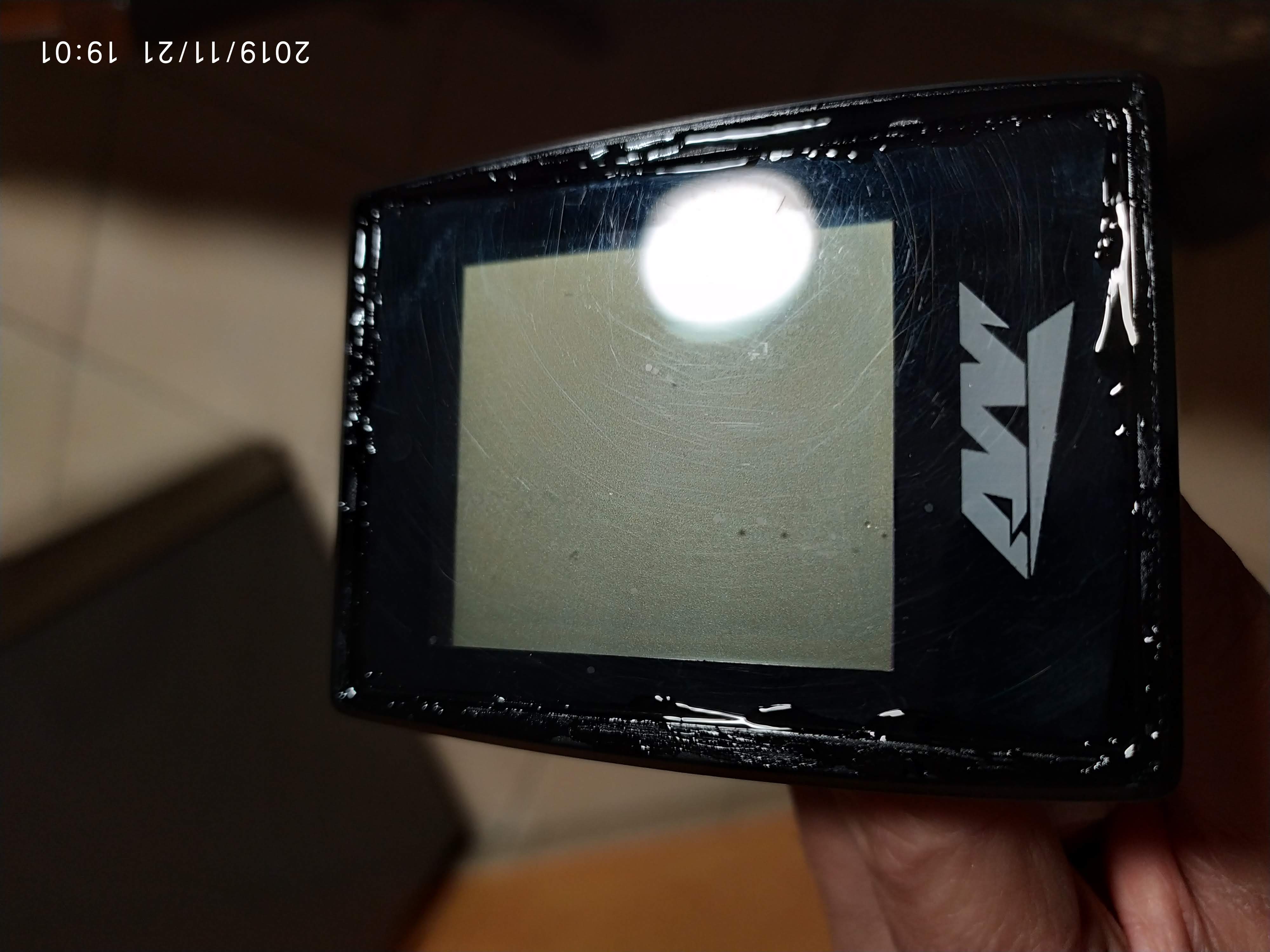

Inserito il - 15/02/2020 : 13:00:41  Mostra Profilo Invia a bik3r un Messaggio Privato  Rispondi Quotando

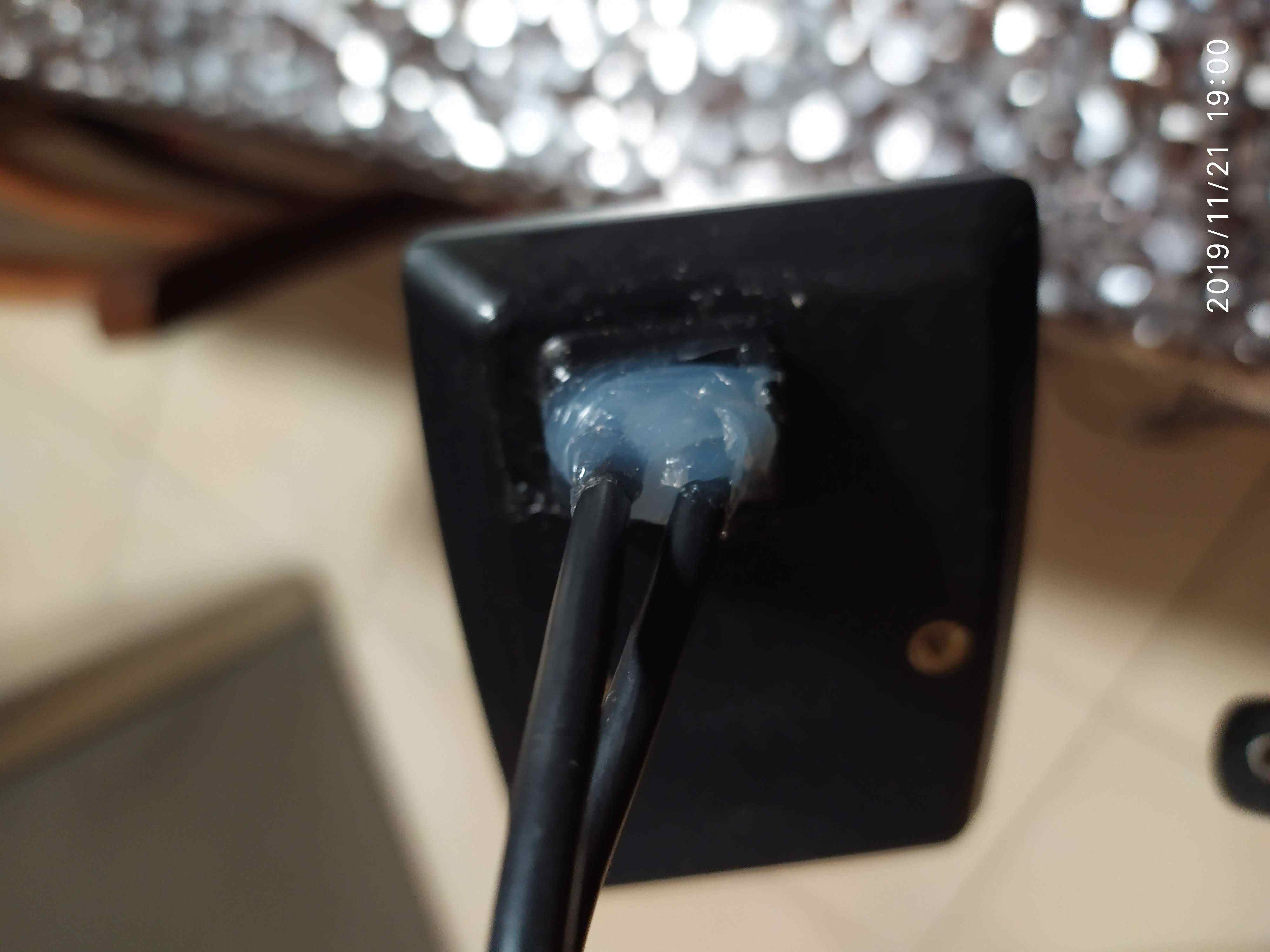

Ghostrider ha scritto:
Ho provato a isolare con il silicone e lo smalto trasparente per unghie il display che mi avevano sostituito... Sembra funzionare perfettamente, l'ho perfino immerso tutto dentro l'acqua e zero condensa.
Ora vedo se provare su quello nuovo (non ho risparmiato sulla quantità di smalto perché a me interessa che sia impermeabile e non mi interessa del estetica... Con tutto che è molto meglio quello vecchio con lo smalto che quello nuovo pieno di righe che mi hanno fatto al assistenza... Ne parlerò più avanti ma veramente pessimi come delicatezza... Righe ovunque e batteria con il 16% in meno )
177,59 KB
378,04 KB
Ghostrider eri riuscito ad aprire il display per asciugarlo bene prima di sigillarlo?
Qualche volta anch'io vedo un po' di condensa e vorrei provare ad aprirlo per vedere se qualcosa si è ossidato, ma dato che tutto funziona, vorrei evitare di spaccare la plastica se poi non riesco a richiuderla.
Modificato da - bik3r in data 15/02/2020 13:02:42
Ghostrider
667 Messaggi
Inserito il - 15/02/2020 : 19:38:58  Mostra Profilo  Rispondi Quotando
177,59 KB
378,04 KB
No non sono riuscito ad aprirlo... Penso che non sia possibile...
Avevo lasciato per molto tempo il display al sole e lo asciugavo spesso con il Phone...
Ora è migliorato molto ma non è ancora completamente a tenuta stagna .
Ho fatto un po' di prove e se prende la pioggia va bene non entra nulla ma se lavo la bici senza coprirlo un po' di condensa si forma... Nulla in confronto a prima che si allagava quando lavavo la ebike
