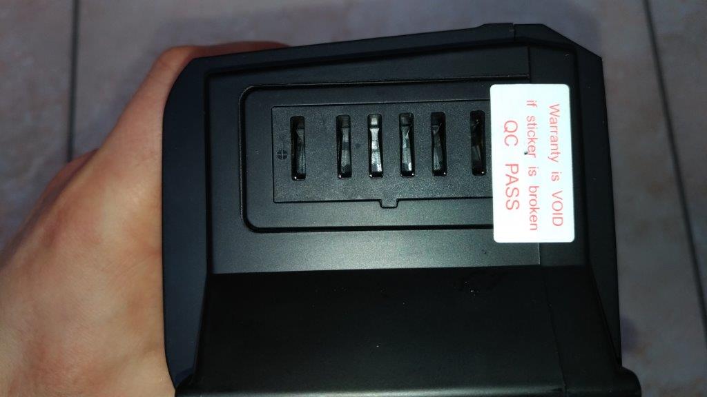

bik3r
432 Messaggi
Inserito il - 19/11/2018 : 21:30:17  Mostra Profilo Invia a bik3r un Messaggio Privato  Rispondi Quotando
531,4 KB
Dovrebbe essere un falso contatto della batteria

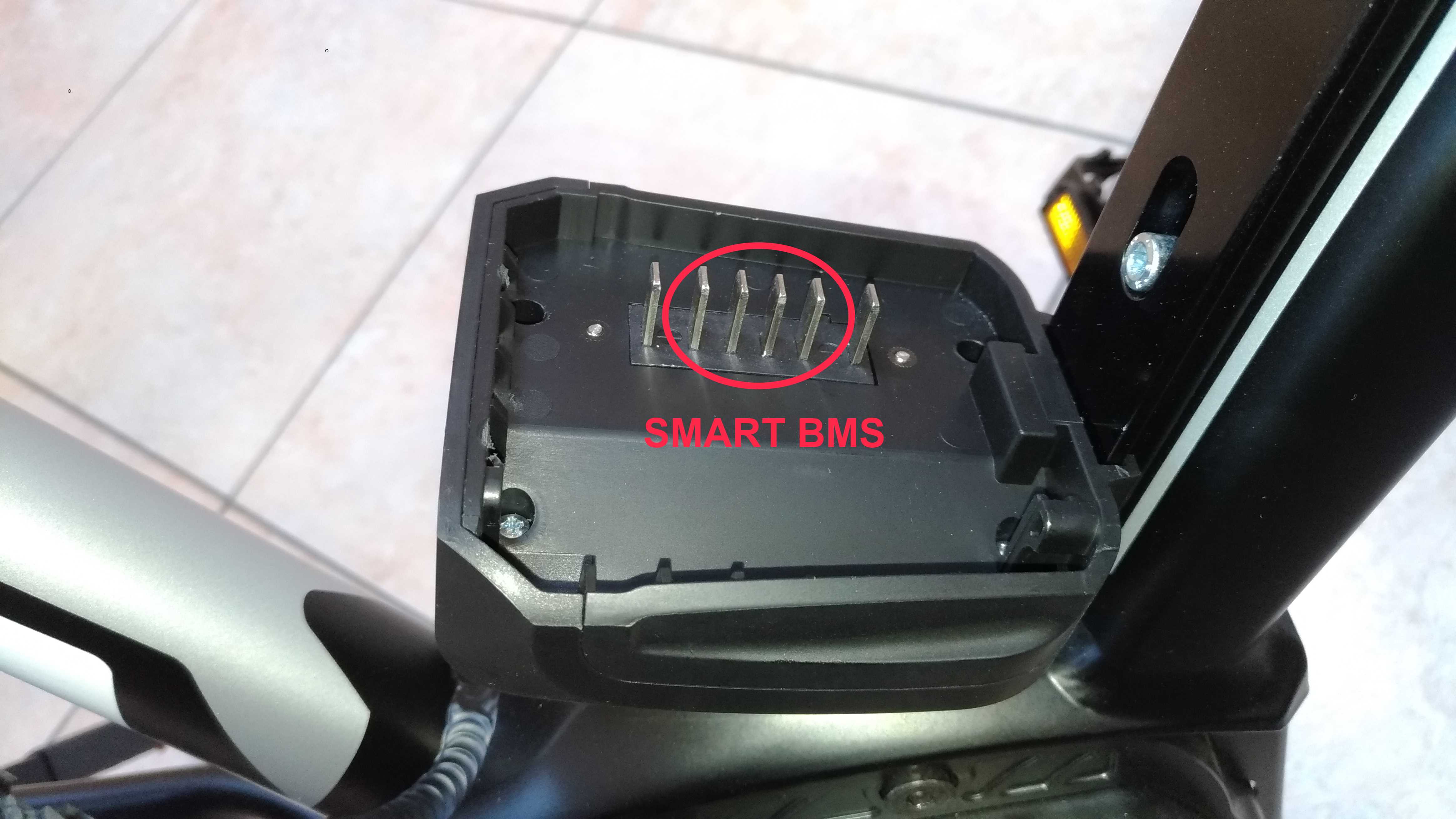

bik3r
432 Messaggi
Inserito il - 22/11/2018 : 20:36:31  Mostra Profilo Invia a bik3r un Messaggio Privato  Rispondi Quotando
Controlla se i contatti sono puliti e non ossidati
503,26 KB
52,66 KB
