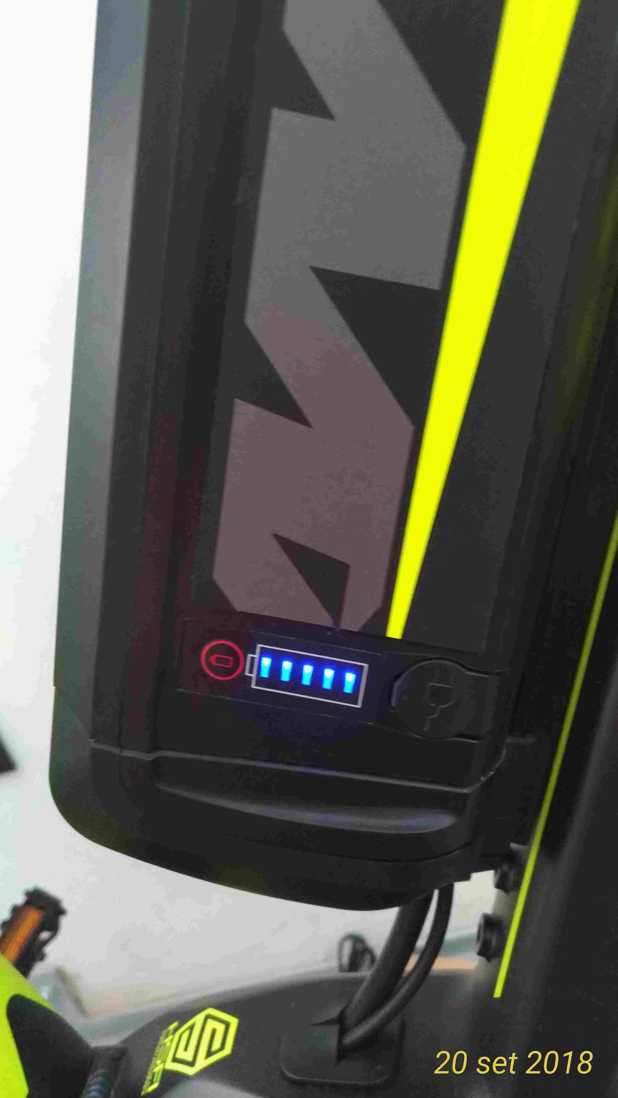

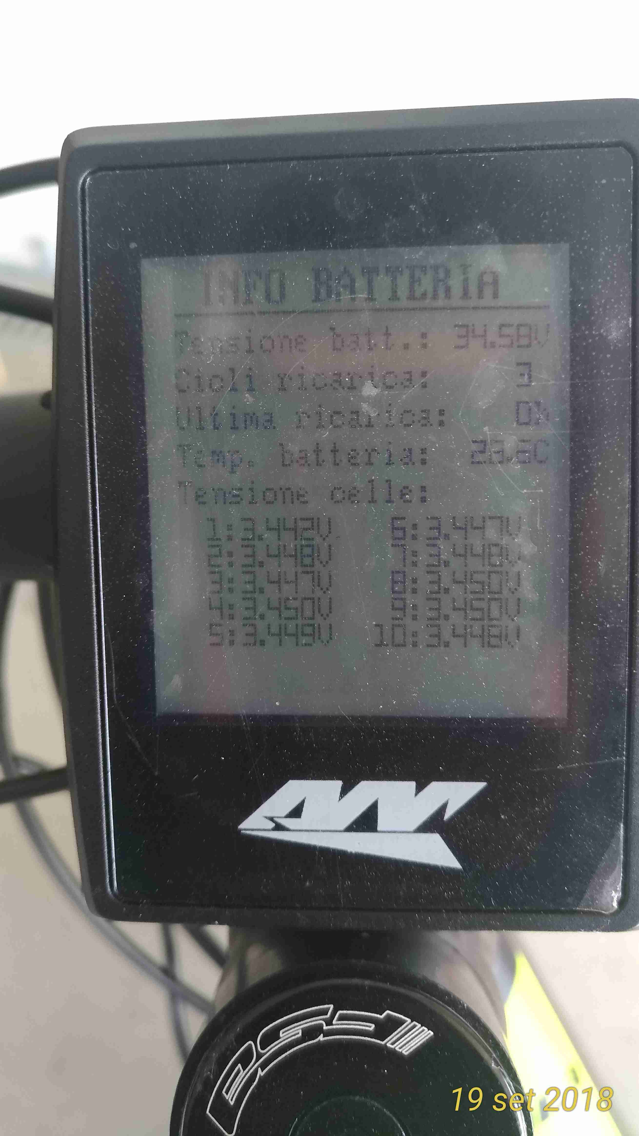

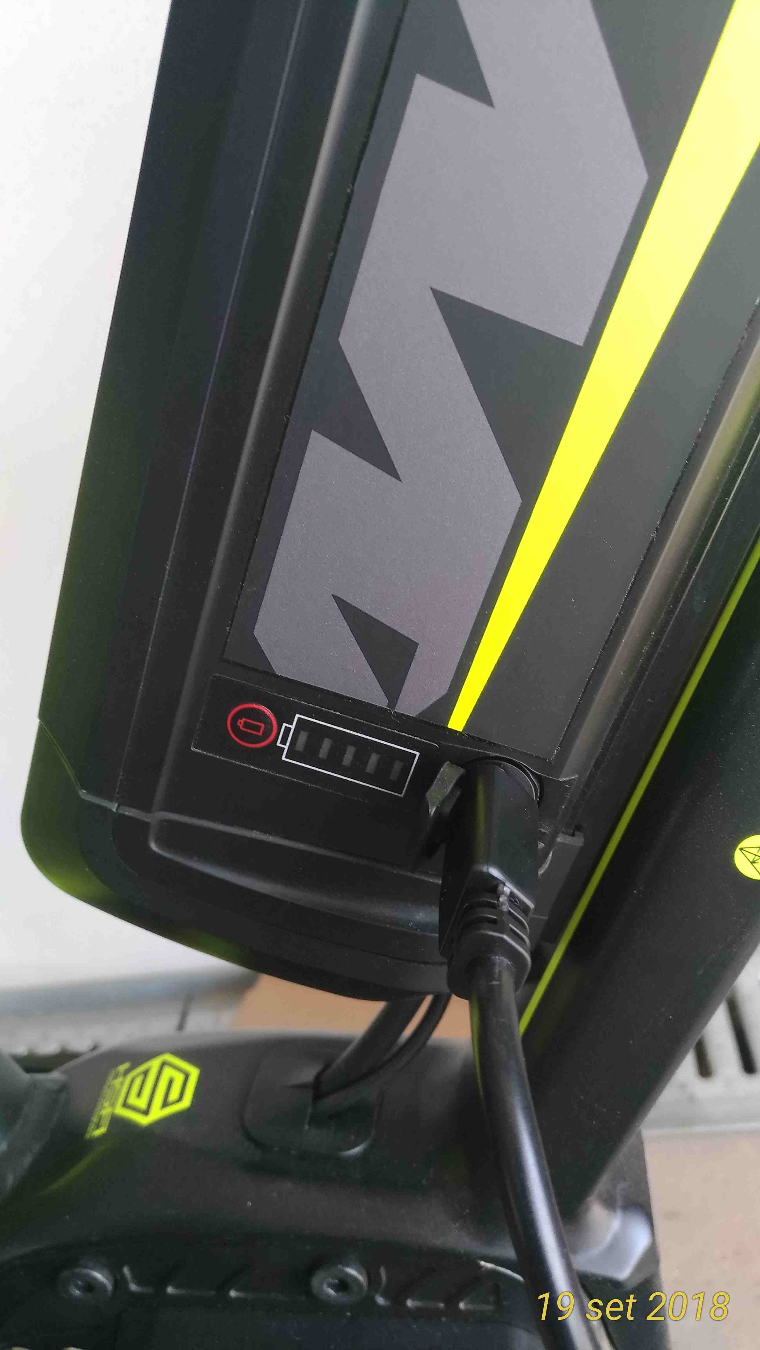

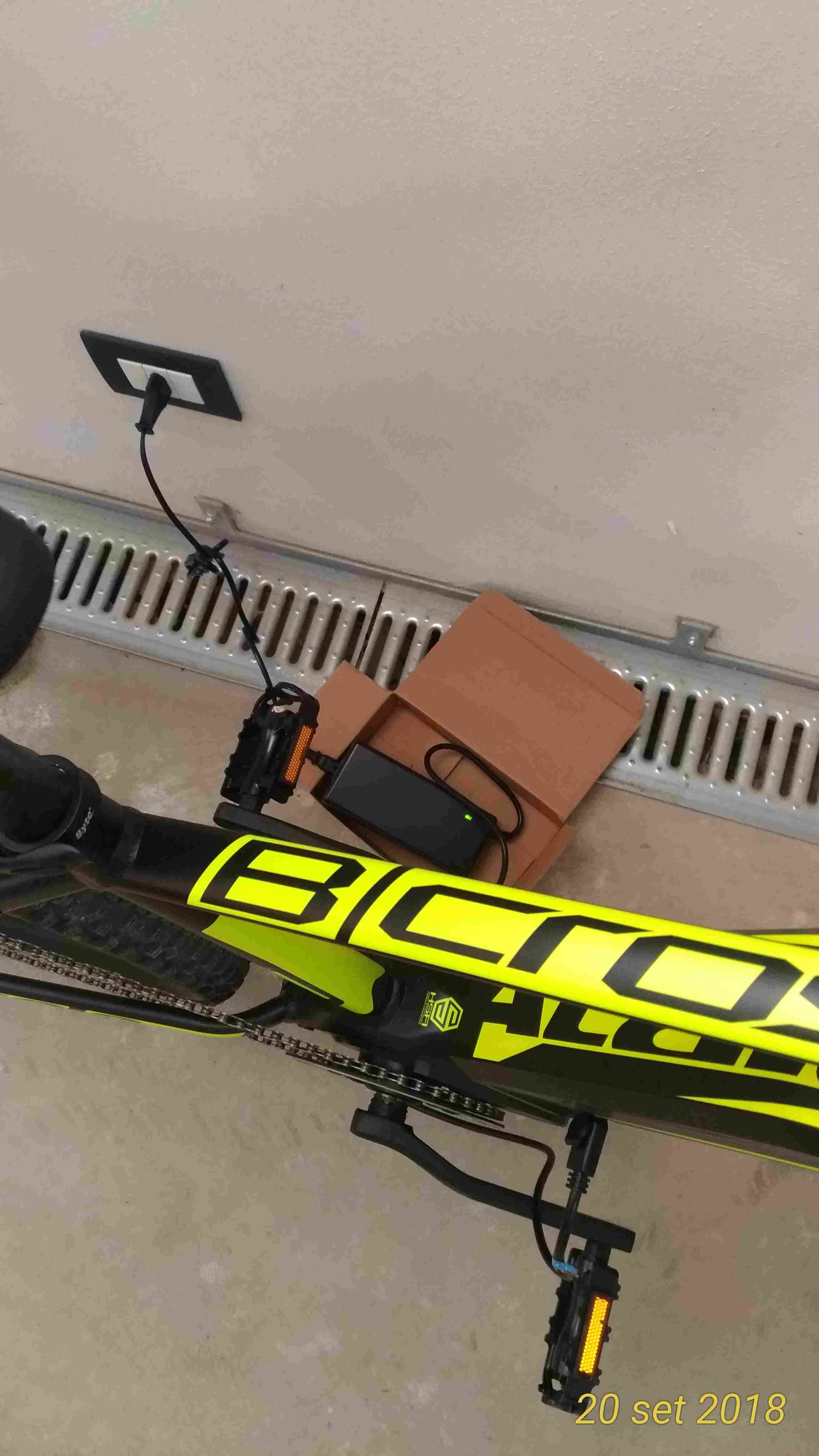

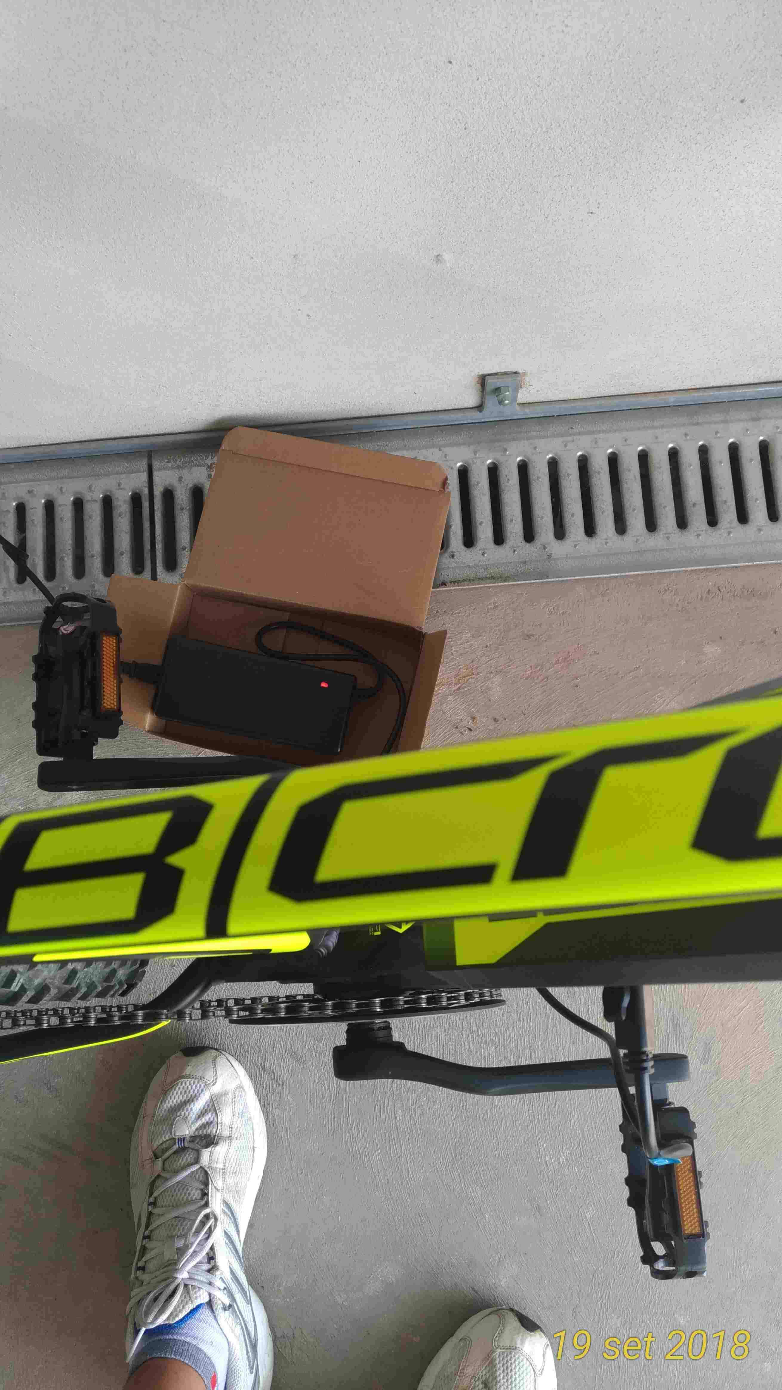

Ok detto ciò metto il "problemino" che mi è capitato oggi... Premetto che se sarà un problema sarà della batteria o del carica batteria.
Praticamente alcuni giorni fa mi accingo a fare la mia terza carica, il display segnava il 10%.
La lascio tutta la notte in carica e il giorno dopo, vedendo il led verde, stacco tutto.
Premetto che non ho controllato che tutto i led posti sulla batteria fossero pieni.
Modificato da - Ghostrider in data 19/09/2018 14:53:14
Ghostrider
667 Messaggi
Inserito il - 19/09/2018 : 14:48:29  Mostra Profilo  Rispondi Quotando
198,7 KB
Oggi, dopo un po di giorni, vado per fare un bel giro e.... 10%
Cavolo.... Come può essere successo?
Ho guardato nello storico delle ricariche e la ricarica era contata... Perchè segna 3 (1 il concessionario e 2 io, di cui solo una andata a buon fine...)
Metto il dettaglio delle celle della batteria... Secondo voi ci sono dei problemi alla batteria?
240,14 KB
Bik3r tu che ti intendi in materia che ne pensi?
Modificato da - Ghostrider in data 19/09/2018 14:56:13

Ora l'ho rimessa in carica e vediamo se si carica...
284,64 KB
Anche il carica batterie segna rosso, quindi da caricare... Sembra come se la carica non sia mai stata fatta Bho...
Peccato niente giro, ho fatto solo una salita per vedere se il motore andava bene e lui sembra normale, spinge come sempre...
Con quel giretto ho portato l'autonomia al 3%,ora vediamo cosa succede.
Vi terrò aggiornati

Ghostrider un paio di domande per approfondire:
- quando hai messo in carica la batteria al 10%, durante la notte, il led del carica batterie era rosso o verde? (è verde se non connetti o conneti male la batteria)
- avevi guardato prima di caricare il numero delle ricariche? (in teoria segna un ciclo completo di carica, in realtà è difficile conteggiarlo quando carichi parzialmente)
Io le prime volte, a monte del carica batterie, attacavo un wattmetro (220v) per vedere l'efficenza di carica; sapendo i Wh consumati indicati dalla bici e quelli assorbiti dal carica batterie meno una piccola dispersione dovuta alle inefficienze del carica/bms/cavi il valore deve essere simile.
Ti consiglio di fare lo stesso se puoi, la batteria in carica consuma circa 82/83W e cala poco prima del led verde a 10/15W per poi a led verde fare il bilanciamento con 2/3W.
Quindi a batteria scarica non deve assorbire meno di 80w se no hai dei problemi con il carica batterie.

Aggiornamento... Questa mattina vado per staccare e trovo tutto perfetto
170,46 KBled verde ok
130,59 KBi led sulla batteria tutti pieni
164,02 KBcarica perfetta al 100% sul display
155,65 KB
Cosa strana conta 3 ricariche...
Strano perché quella anomala non la conta, in più questa io ne ho fatta una al 48% poi ho staccato e la seconda tutta la notte per andare al 100%...Allora conta solo i cicli completi... Cioè se faccio 4 ricariche del 25%,ne conta solo 1
Meglio così, vi terrò aggiornati.

Se posso darti un consiglio, non mettere il carica batterie dentro la scatola di cartone, visto che diventa molto caldo durante la ricarica e da come ho capito lo lasci incostudito.
Se proprio non vuoi tenerlo sul pavimento metti sotto qualcosa di non infiammabile

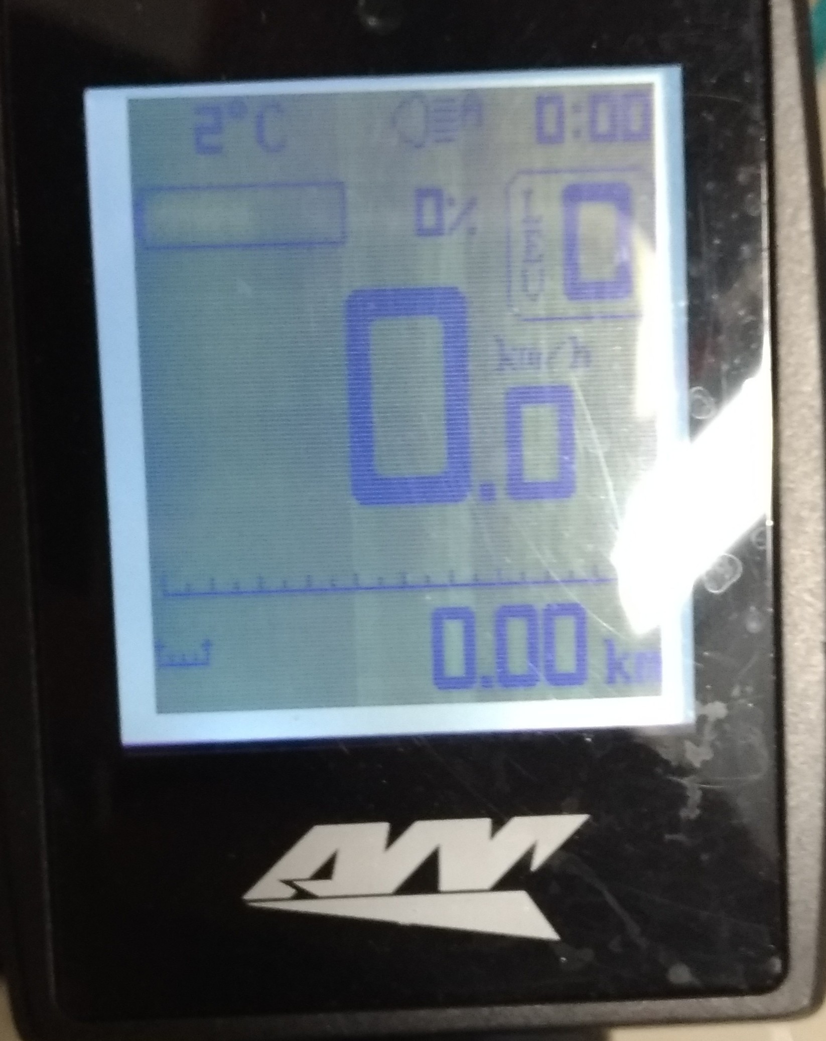

Inserito il - 10/02/2019 : 09:39:47  Mostra Profilo  Rispondi Quotando
Parlo sempre bene di questa ebike e di questo motore... Però da qualche giorno ho un problema fastidioso...
Praticamente dopo aver lavato la bici in inverno e averla messa in garage senza averla fatta asciugare al sole (perché era già tramontato).
Per proteggere le connessioni ho spruzzato del Wd40 sul innesto tra batteria e ebike...
Dopo di ciò vado per accendere la bici e nulla... Si accende ma mi da batteria a zero... Controllo e la batteria è carica
Dopo aver tolto e rimesso la batteria nulla... Non si accende nemmeno più.
Allora prendo il compressione e soffio via tutto il Wd40 nella connessione, provo ad accendere e la bici va nuovamente bene... Bhoo
Dopo qualche giorno nuovamente, accendo e batteria a zero... Questa volta la metto al sole e dopo un po' di togli e metti la batteria parte nuovamente... Non capisco... Sembra che il freddo provochi la cosa
È possibile???
Quanto il display riparte la bici va perfettamente, però è fastioso che al avvio spesso dia zero di tutto...
Voi cosa ne pensate???

Cosa hai usato per lavare la bici, spugna o lancia?
Io pulirei i contatti dove hai dato il wd40 con l'alcool e li asciugerei per bene con il phon, se ce la fai anche quelli femmina sulla batteria, magari aiutandosi con uno stecchino in legno.
L'indicatore di batteria in percentuale ti rimane sempre a 0% anche quando la batteria è completamente carica?
Puoi postare una foto del sottomenù "info batteria" per capire se la bici legge o meno i dati dello SmartBMS?
