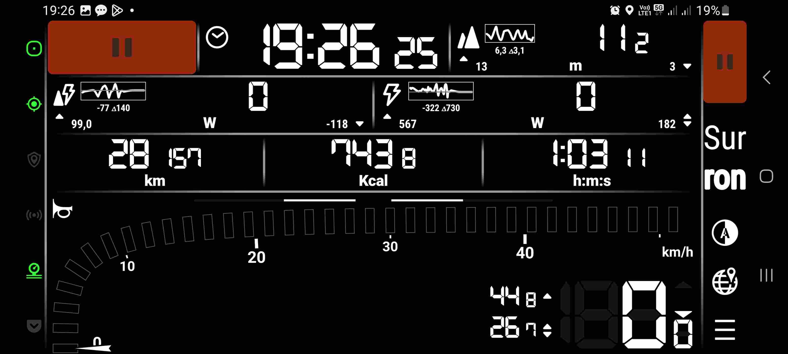

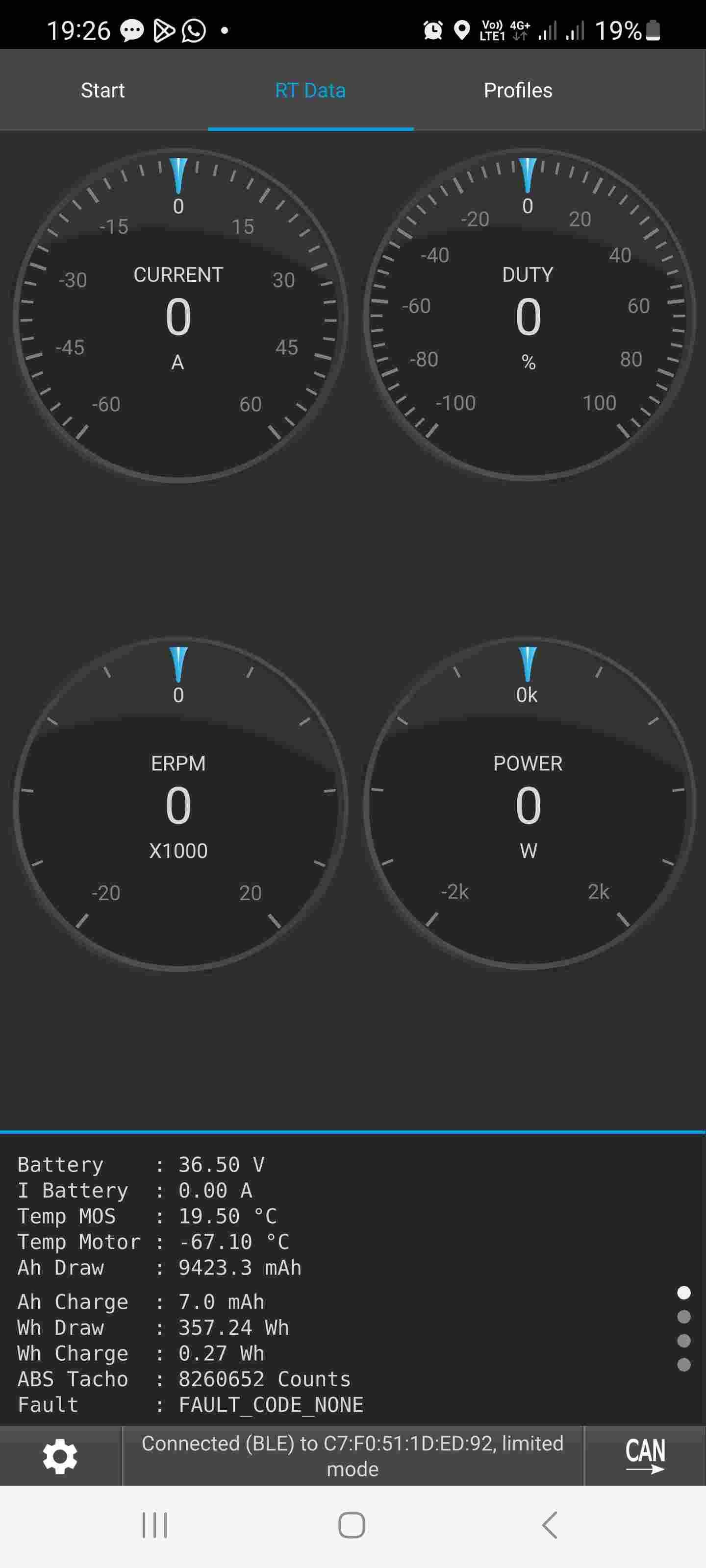

Oggi ho continuato con l'esperimento, in allegato i risultati.
Giro tutto in piano.
Solo acceleratore
Peso del rider, ovvero io 69 kg
Speed max 44,8km h segnata ad inizio giro
Media di 26,7 km h
Totale distanza 28 km
Consumo batteria 357,24 wh, ovvero un pò più della metà della stessa.
199,99 KB
71,38 KB
98,48 KB

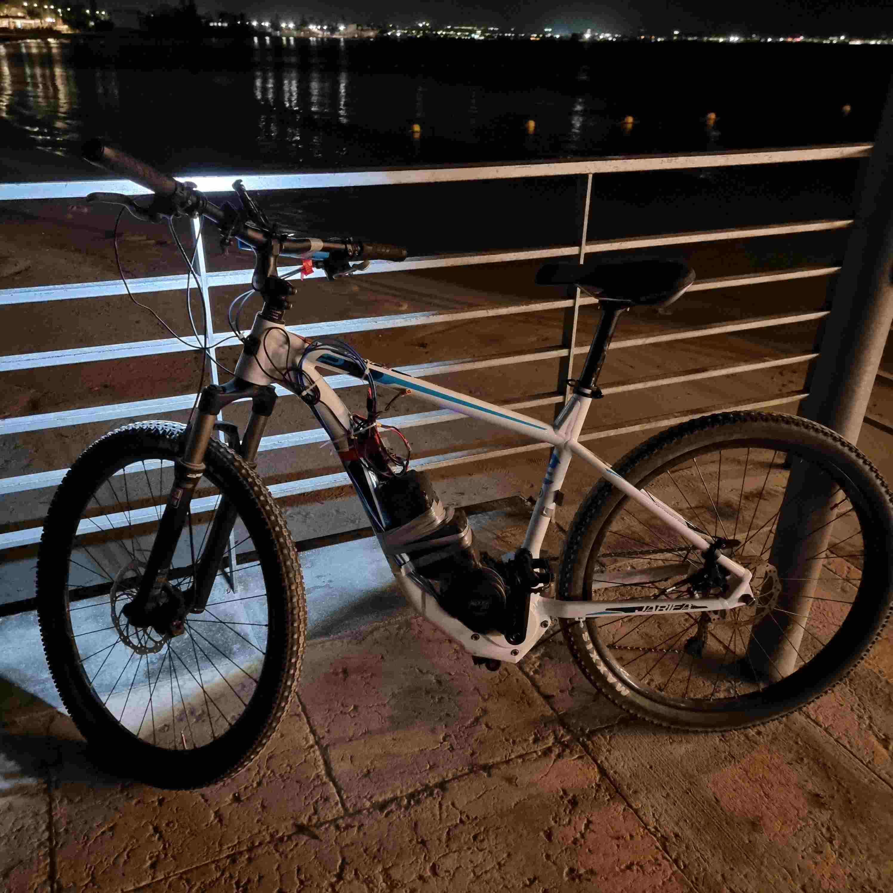

Allora, l'ho messa su strada.
Il risultato è stato più che buono.
Ho consumato circa 220 WH per percorrere 24 km alla media di 23 km/h.....con speed max pari a 39 km/h.....direi non male proprio.....
La batteria che ho usato è una 36V 10s5p con celle VTC6 sony senza BMS in quanto autobilancianti.....
