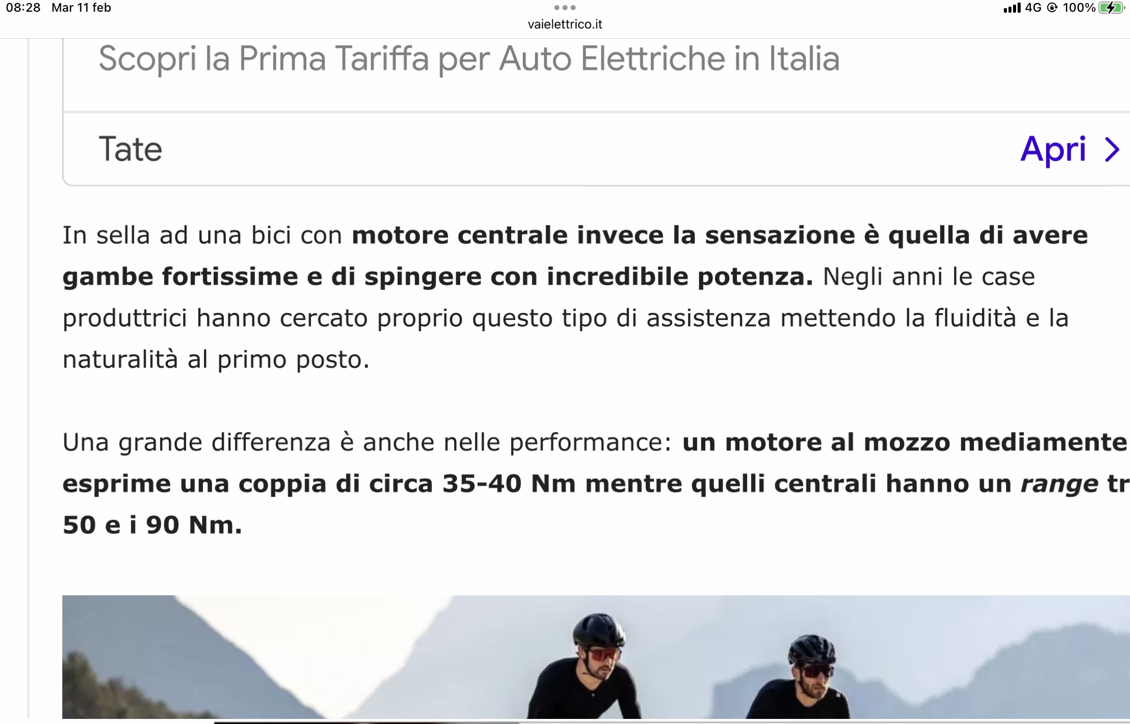

Barba 49 Inserito il - 11/02/2025 : 17:35:15
Comunque l'articolo si riferisce a motori centrali con il torsimetro, per questo dice che sembra di avere le gambe fortissime... I motori centrali con il sensore di rotazione si comportano esattamente come il tuo da questo punto di vista, solo che potendo usare le merce salcono OVUNQUE anche se di potenza perfettamente legale.

chicc0zz0 Inserito il - 11/02/2025 : 12:18:26
Occhio che 40Nm nel mozzo della ruota sono ben più di 40Nm applicati sulla catena da un motore centrale.
Io ho una bici con 55Nm con motore al mozzo e una con centrale da 80Nm e devo dire che quella con motore al mozzo è leggermente più potente dell'altra, nonostante abbia molti meno Nm
Rocchetto Inserito il - 11/02/2025 : 08:33:31
379,77 KB
credo che usando lo stesso motore montato centrale o montato nel mozzo, avendo gli stessi Nm, non ci sia una grande differenza nel rendimento.
Sembra essere più una sensazione "psicologica"
