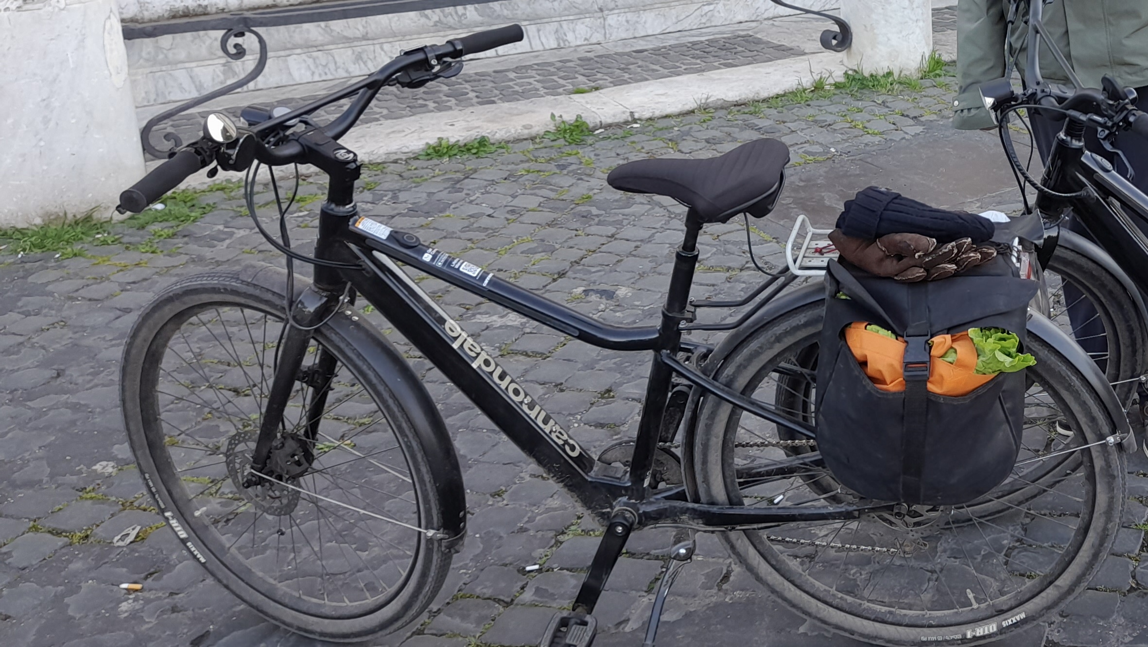

Rocchetto
63 Messaggi
Inserito il - 04/02/2025 : 21:21:57  Mostra Profilo  Rispondi Quotando
991,96 KB
la bici è questa: un piccolo e leggero motore nel mozzo anteriore quale potrebbe essere?

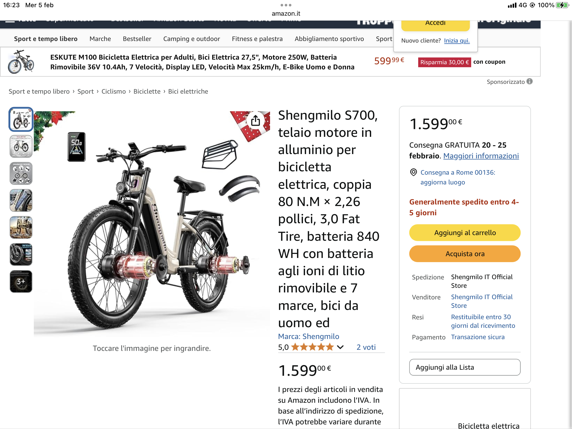

Rocchetto
63 Messaggi
Inserito il - 05/02/2025 : 16:26:25  Mostra Profilo  Rispondi Quotando
ho trovato questa con due motori nei mozzi, ma pesa 31 kg: la mia è a 16 kg e pensavo di aggiungere al max 4-5 kg tra motore anteriore e batteria (piccola) ma non so proprio come cercarli

Mauro71
133 Messaggi
Inserito il - 05/02/2025 : 18:26:40  Mostra Profilo  Rispondi Quotando
Ciao, credo proprio che con due motori tu sia fuorilegge, 250+250= 500watt!!! e poi due batterie da gestire.....
Un consiglio che ti posso dare è di smontare il tuo motore al mozzo e montare un normale mozzo raggiando ( o montare una ruota normale senza motore) e installi un motore centrale a norma con 250watt e sali ovunque con una batteria ,la tua attuale.
Magari riesci pure a vendere la tua motoruota.

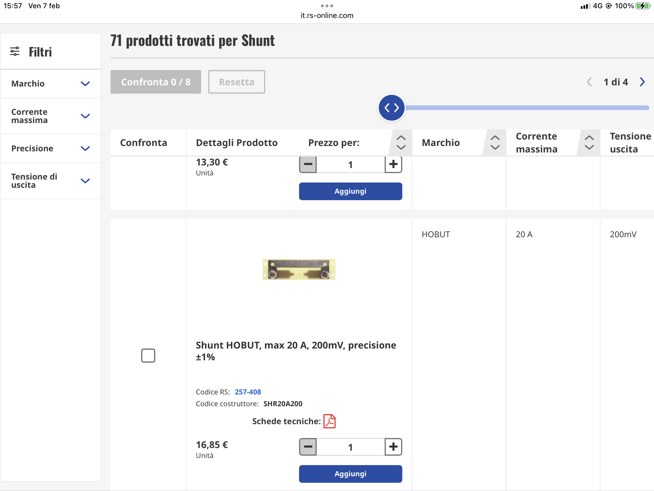

Rocchetto
63 Messaggi
Inserito il - 07/02/2025 : 16:11:43  Mostra Profilo  Rispondi Quotando
354,12 KB
sono andato a vedere cos'è lo shunt e ho trovato questo in foto: intendete questo aggeggio?
a me resta ancora la vecchia batteria con relativa centralina incorporata che mi hanno sostituito in garanzia: si potrebbe fare una prova su quella senza rischiare nulla (ha ancora una discreta corrente).
Chi conosce qualche esperto smanettone in zona Trastevere- Monteverde a Roma?
36552 Messaggi
Inserito il - 07/02/2025 : 17:18:15  Mostra Profilo Invia a Barba 49 un Messaggio Privato  Rispondi Quotando
Lo shunt presente nelle centraline non è così sofisticato, è uno spezzone di filo in Nichel saldato sulla scheda a mo' di ponticello: Basta aggiungere qualche goccia di stagno per diminuirne la resistenza ingannando così la scheda che erogherà più corrente del previsto! La tua è da 14A massimi e si può arrivare a 18-20A massimi, poi si bruciano i Mosfet.
Il problema come ho scritto sopra è la strumentazione, se non hai un amperometro è impossibile sapere quanta corrente scorre nel circuito e si rischia di bruciare la centralina.
Rocchetto
63 Messaggi
Inserito il - 07/02/2025 : 19:17:43  Mostra Profilo  Rispondi Quotando
ho visto che questi ci sono da 2 a 20 A: e erogano con precisione gli A: non si potrebbero sostituire al filo/ponticello in nichel?
14779 Messaggi
Inserito il - 07/02/2025 : 20:35:13  Mostra Profilo Invia a andrea 104KG un Messaggio Privato  Rispondi Quotando
cerca sul forum stagnare shunt in alto e vedi cosa vuol dire..
http://www.jobike.it/forum/pop_printer_friendly.asp?TOPIC_ID=23986
36552 Messaggi
Inserito il - 07/02/2025 : 20:44:59  Mostra Profilo Invia a Barba 49 un Messaggio Privato  Rispondi Quotando
Le centraline hanno shunt NON commerciali e di valore sconosciuto, quindi non li puoi rimpiazzare con roba presa in giro, devi modificare quello che hai di serie!
Rocchetto
63 Messaggi
Inserito il - 07/02/2025 : 21:00:51  Mostra Profilo  Rispondi Quotando
letto!
mi sembra un procedimento troppo "ad fortunam". Non sarebbero meglio questi shunt già pronti e calibrati per tot A da mettere al posto dei cavallotti/ponticelli di fabbrica?
Non mi spingo oltre perchè non è materia mia: posso riconoscere i componenti (resistenze, condensatori etc) ma non so come lavorano tra loro.
Serve un esperto urgentemente
14779 Messaggi
Inserito il - 08/02/2025 : 00:16:14  Mostra Profilo Invia a andrea 104KG un Messaggio Privato  Rispondi Quotando
quegli shunt di cui parli sono strumenti di musura della corrente, sono calibrati per misurarne la caduta di tensione al variare della corrente che ci passa dentro e poi visualizzarla su un wattmetro amperometro. (potrei essere impreciso sono solo un ragioniere che ha patrocchiato molto) Quelli che noi, forse impropriamente chiamiamo shunt sono dei ponticelli atti a limitare la corrente che ci passa dentro. Basta aumentarne la sezione con una goccia di stagno o ridurla con una tacca di pinza per influenzare la corrente fornita dalla centralina. Si è un procedimento approssimativo e per questo Barba diceva che ci vuole un wattmero, si mette un pò di stagno e si fa funzionare la centralina per vedere la variazione di potenza. Questo perchè ne basta pochissimo per bruciare i mosfet.. L'ho fatto solo una volta e sono stato fortunato, la centralina funziona ancora dal 2018 e da 720w è passata a circa 900w... Solo che adesso si è invecchiata la batteria e se metto al livello 5 droppa così tanto che si spegne tutto ma per andare in giro per il paese ancora va benissimo, basta non pretendere troppo
36552 Messaggi
Inserito il - 08/02/2025 : 09:21:32  Mostra Profilo Invia a Barba 49 un Messaggio Privato  Rispondi Quotando
@Rocchetto: Te l'ho spiegato sopra e te lo ha detto anche Andrea, gli shunt delle centraline sono "fatti in casa" e il loro valore NON corrisponde a nessuno di quelli che trovi sul web, quindi puoi solo modificare quello originale aggiungendo stagno a partire dai terminali saldati e salendo lentamente!

Inserito il - 08/02/2025 : 09:41:49  Mostra Profilo Invia a bija un Messaggio Privato  Rispondi Quotando
Visto che comunque vuoi spendere dei soldi, comprati un Wattmetro (meno di 10 dollari) cosi misuri l'effetto della "shuntatina" e riduci o aumenti a seconda della necessità.

anche io liceo Scientifico, ma con deviazione ("scappellatura") a Lettere...
quindi aumentando la superficie (mm2) del ponticello con lo stagno c'è posto per più elettroni e passa più corrente, è così?
ma allora non andrebbe meglio un potenziometro i.e. resistenza variabile?
oppure fare ponticelli con filo in rame di sezione progressivamente crescente?
Però mi chiedo se qualcuno ha mai misurato i valori di quelli di fabbrica perchè allora si potrebbero confrontare "scientificamente" con quei shunt che vendono e prenderne uno adeguato al fabbisogno.
Per adesso non farò nulla se non prossimamente aprire la batteria con centralina originale che mi avanza e vedere se trovo questo famigerato SHUNT!

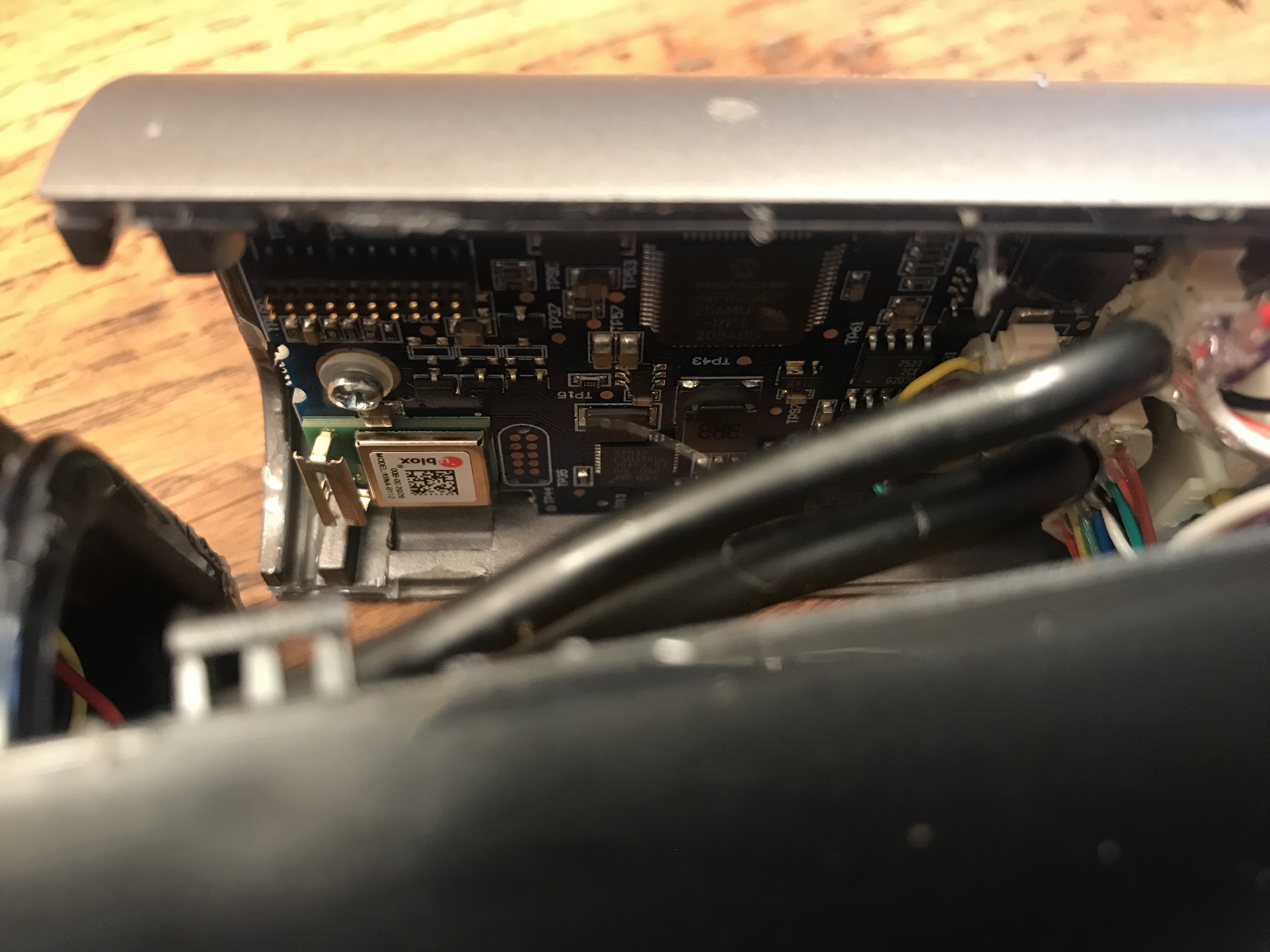

1715,74 KB
Non ho resistito e l'ho aperta: è tutto molto miniaturizzato e ci sono tre circuiti stampati pieni condensatori, resistenze e circuiti integrati con tanti piedini come millepiedi.
Mi sono fermato, non ho visto shunt (forse sono nelle altre due schede che ho avuto paura di tirare fuori). E' troppo professionale perchè ci possa mettere mano.
Forse la cosa migliore sarebbe far ricellare la batteria e dargli maggiore capacità: si potrebbe fare con celle più grandi? 6,8 A non sono molti mi sa.
windfire
1932 Messaggi
Inserito il - 09/02/2025 : 08:59:45  Mostra Profilo Invia a windfire un Messaggio Privato  Rispondi Quotando
Probabilmente o shunt in quella centralina è realizzato in maniera "elettronica" ovvero tramite circuito integrato viene erogata la max corrente richiesta. Per cui dubito che tu li possa trovare "fili" in rame o robe similari...
Purtroppo il consiglio che mi sento di darti è quello di montare un'altra centralina con conseguente sostituzione anche della batteria che immagino abbia una sorta di dialogo con la centralina originale. Salveresti per cui solo il motore....

2188 Messaggi
Inserito il - 09/02/2025 : 14:59:06  Mostra Profilo Invia a Miura72 un Messaggio Privato  Rispondi Quotando
Due motori due batterie mettici la bici. Fai prima a comperare quella su Amazon

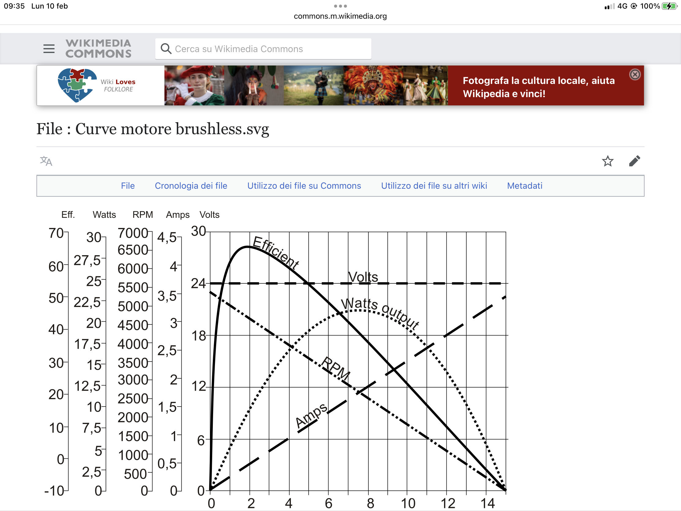

Inserito il - 10/02/2025 : 13:32:11  Mostra Profilo  Rispondi Quotando
Per Docelektro:
1172,66 KB
Più o meno questa è la situazione per i brushless se ho ben capito.
Meno chiaro, data la mia scarsa competenza, è perchè preferisci il centrale: non è sempre brushless a induzione?

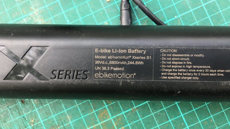

per le batterie si dovrebbe vedere cosa monta adesso: ma non sono riuscito a tirarle fuori.

docelektro
1381 Messaggi
Inserito il - 10/02/2025 : 17:54:31  Mostra Profilo  Visita l'Homepage di docelektro  Rispondi Quotando
Per Docelektro:
1172,66 KB
Come giustamnte hanno detto passa attraverso al cambio e gira ai giri a cui vuoi farlo girare,in salita accorci il rapporto e in discesa lo allunghi
