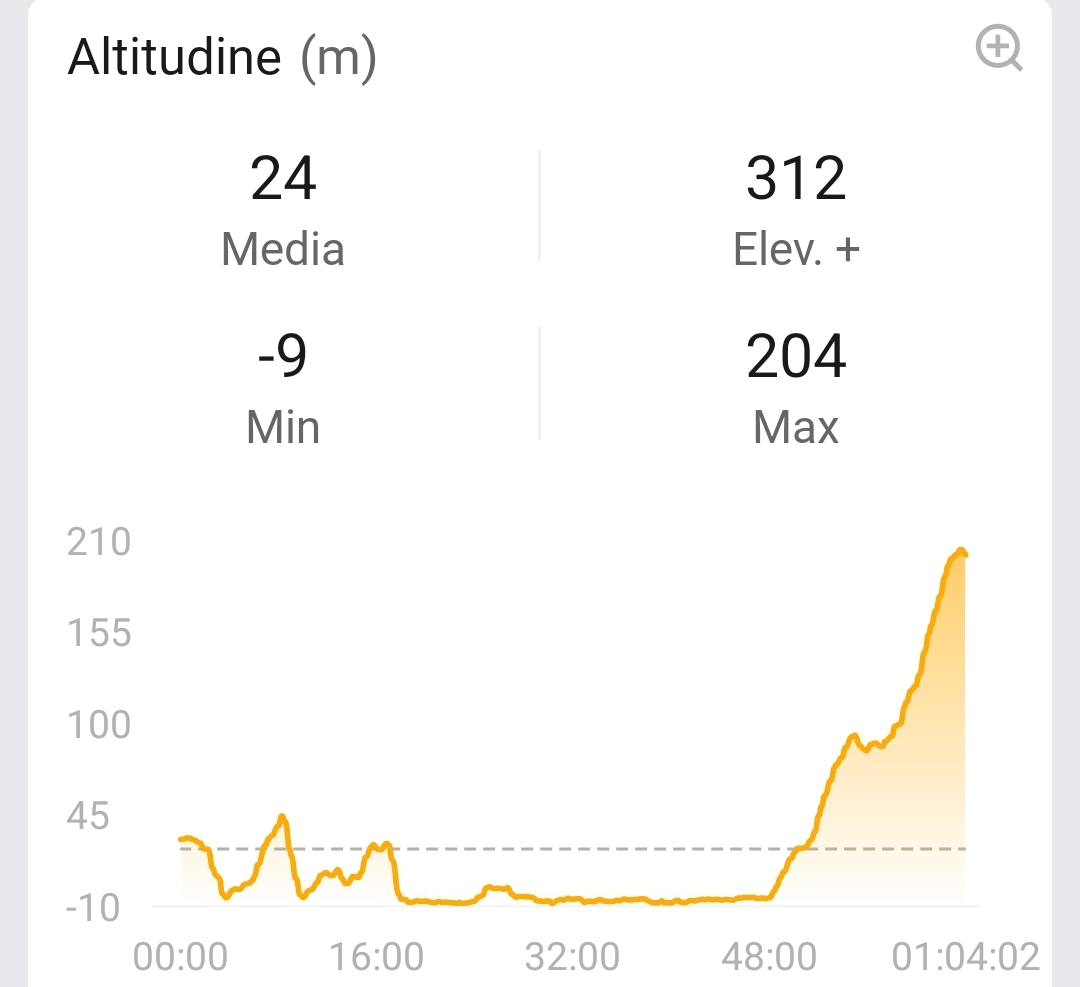

pieri70 Inserito il - 09/05/2025 : 19:43:19
Fatti 45km con 520m d+ media 25kmh.
Motore sempre bello allegro, silenzioso.
Quasi tutto in modo city e 3/4 di assistenza.
Al ritorno un po' in eco in pianura lungomare assistenza 1/2 per paura di finire la batteria.
Sono arrivato a casa con il 18% di batteria rimanente.
Ora è in ricarica con misuratore di kW consumati, vediamo cosa ciuccia..
Questi sono i 23km del rientro a casa.. l'assistenza ci sta
Nei tratti più ripidi (mai riuscito a farli in bici senza fermarmi a tirare il fiato più volte) andavo a 12/14km/h
113,51 KB
