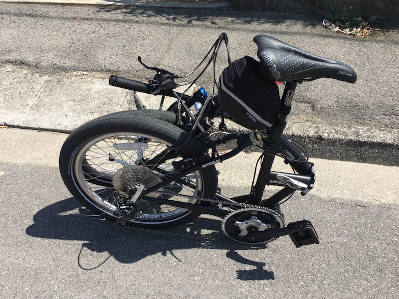

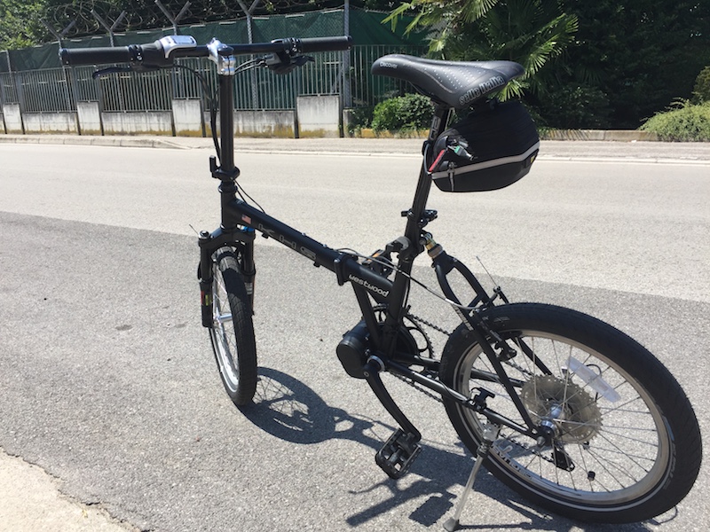

Eranox Inserito il - 08/07/2017 : 15:50:20
Ecco la mia creazione!!!! Sono più che soddisfatto perché come dicevo che fino alla settimana scorsa non sapevo nemmeno come fosse fatta una bici..
Questa è la mia creatura<3<3<3<3
Ricapitolando ho cambiato praticamente TUTTO.
Motore TSDZ2 350W
Batteria da 14ah presa da ebikebattery in offerta..
Pacco pignoni Sunrace 11-42
Corona %2 denti
Cambio Deore 10V
Freni Deore V Brake
Copertoni Schwalbe Big Apple 2'X2,15
Peso totale 18kg!!!
velocità massima raggiunta per adesso in pianura 42kmh (ancora da testare..)
Vi ringrazio Sinceramente TUTTI per le utilissime informazioni che mi avete dato!!!
257,01 KB
263,46 KB
279,39 KB
287,99 KB
280,05 KB
280,83 KB
276,08 KB
261,36 KB
235,04 KB
295,5 KB

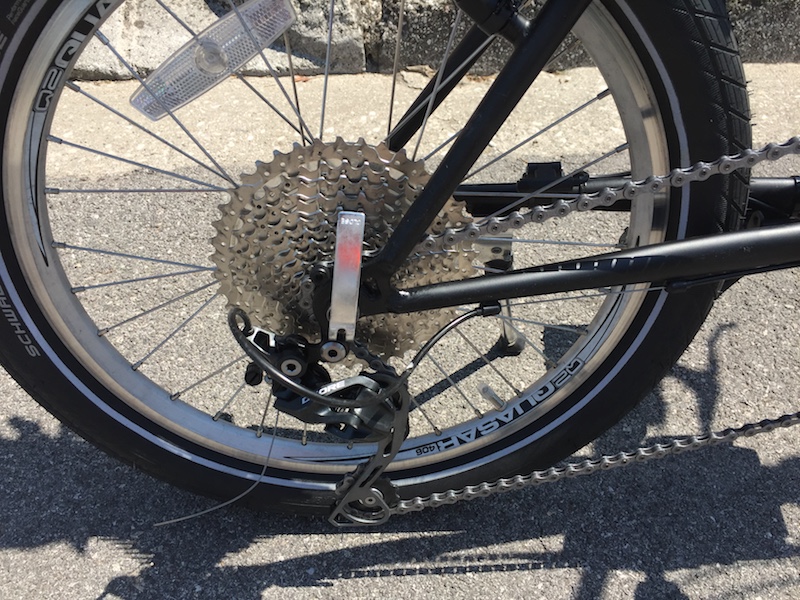

Eranox Inserito il - 07/07/2017 : 10:47:43
Le corone che avevo montato erano standard da 110mm e il deragliatore non c'è la faceva ad arrivare alla corona più grande.. inoltre la catena saltava anche dalla corona più piccola..
L'unica alternativa, credo, per usare una doppia corona è acquistare quella che vende edibike..
Dietro ho montato un sunrace 11-42.. quello 11-46 l'ho visto solo su pacchi pignoni a 11..

andrea 104KG Inserito il - 06/07/2017 : 20:55:14
Il deragliatore purtroppo con un solo scatto non ce la fa, la distanza trale due corone è troppa. Io per cambiare ho dovuto usare il primo e il terzo il secondo non lo uso. devi azionare due volte la levetta, un pò scomodo ma fuziona. Ci vuole molta pazienza a regolare il tutto.... In tutti i centrali "fai da te" la linea catena è pessima. per risolvere ho dovuto tagliare il movimento centrale. Adesso però va come una bici normale

Per quanto riguarda i pignoni non li trovo a 8v a filetto 11-32 o 11-34.. oltretutto se li monto sulla Tern avrò bisogno della cassetta a 10v

Alcedo dovrebbe avere il pacco pignoni a filetto 11-34 da 8v, altrimenti su aliexpress cerca "sunrace 11-34" e dovresti trovarlo.

Se trovi qualcosa fammi sapere.. quelli a 8v partono da 13 denti..e non voglio rinunciare agli 11
ma prendere un motore con l'attacco a cassetta ? o già lo hai preso ?
Eranox Inserito il - 25/06/2017 : 17:02:21
Andre@ Inserito il - 25/06/2017 : 14:58:38
Io da alcedo ho trovato il pacco a filetto 11-34, 7v. Prova a guardare.

Sto pensando seriamente al Bimoz e montarlo sulla Tern Verge P20 e goder,i un motore leggerò con 20 velocità.. 14 kg di bipa..
Nel caso.. nessuno ha un Bbs da vendere per questa bici?
Eranox Inserito il - 25/06/2017 : 14:16:34
Belle proprio le tue bici..
Il problema del motore posteriore è devo rinunciare ai pignoni 11-32 8v a cassetta. Gli altri motori montano pignoni a filetto ma non ne esistono a 8 velocità 11-32 o 11-34..
Per questo ero orientato con l'anteriore..

Andre@ Inserito il - 24/06/2017 : 17:50:20
Ho iniziato il mio discorso dichiarando la poca esperienza, quindi lascio agli esperti i tuoi quesiti.
La versione anteriore, sul tuo modello è un sacrilegio. Hai una bella forcella ammortizzata, avresti problemi. Lascia stá !
Piuttosto scegli una bella centralina, il software è importante se usi il pas, se metti il manettino allora si parla solo di un buon hardware.
A.
EDIT: potresti pensare ad una batteria artigianale, e magari mettere il box centralina nel triangolo (come ho fatto io), puoi vedere le foto nel post in firma.
Considera che difficilmente userai le corone più piccole, anche alla minima assistenza la sensazione che avrai sará come di aver già scalato ...ed a raggiungere i 25/30 ci metti poco, dovresti ricambiare subito dopo.
