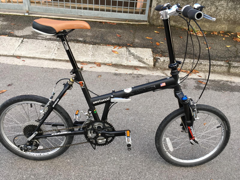

Ciao cari amici del forum.
Vi chiedo qualche consiglio sulla 'elettrificazione della KHS ITF20. con tripla corona da 28-38-48 e cassetta pignoni 8v 11-30
299,67 KB
intanto premetto che avevo una citybike con un bbs01 da 350q e una MTB con motore Sunstar S3+..questo per dire che conosco questi motori con i loro pregi e difetti..
le bici di cui sopra le ho vendute e mi è rimasta questa pieghevole che vorrei motorizzare.
l'uso che ne farei è prevalentemente cittadino ma la porterei anche in qualche escursione con 5-6 km di sterrato e salite importanti Niente di particolarmente off limit Insomma vorrei che questa bici riuscisse ad accompagnarmi dappertutto nei limiti del possibile dal portarmi al lavoro in città fino alle scampagnate sui colli..
Detto questo parliamo di motori:
ho escluso i BBS01-02. Troppo costosi e hanno lo svantaggio che se resto senza batteria la pedalata è molto dura..
Sono indeciso fra il TSDZ2 36V 350W e il Q100 da 36V 350W magari sovralimentandolo a 48V con centralina da 500W ( pensavo la S-12S 500W).
TSDZ2
pro: si arrampica dappertutto soprattutto con le ruote da 20"
contro: non ha l'acceleratore e di consegienza la pedalata virtuale che a volte anche può far comodo..; solo il motore pera 3,4 kg
Q100
pro: leggero; acceleratore e pedalata virtuale, una buona velocità soprattutto se alimentato a 48V e una discreta potenza di 500w:
A questo punto mi chiedo sulle salite sterrate di 5 km come si comporta?
per avere un minimo di 50km di autonomia di strada piana (ovviamente senza smettere di pedalare) che batteria devo prendere?
Scusate se vi ho annoiato con queste seghe mentali, ma volevo anche un vostro parere..
Grazie a tutti
foto ridimensionata da Pix

Non riesco a decidermi..
Non ho ancora capito una cosa;
Il Q100 a 328rpm alimentato a 48V 500W migliorerà qualcosa in salita tanto da permettermi di affrontarne una di un paio di km con pendenza al 20% su asfalto distrutto? Oppure c'è la può fare solo la versione a 201rpm?
Mi scoccia il fatto che la versione a 201rpm anche sovralimentandolo mi porta solo a 26-27km.. pensando che l'uso prevalente è tutto in piano tranne appunto qualche sporadica pendenza ma comunque ripida quanto basta a sfiancare il motore..

36682 Messaggi
Inserito il - 12/06/2017 : 18:35:49  Mostra Profilo Invia a Barba 49 un Messaggio Privato  Rispondi Quotando
Allora, il Q100 da 36V-328RpM andrà assai meglio in salita se lo lasci a 36V, magari alimentandolo con una centralina da 36V-500W...
Aumentare la tensione fa aumentare la velocità, ma la capacità di arrampicarsi (a parità di potenza, ovviamente) peggiora: Sembra strano ma è così...
In questo modo avrai circa 32Km/h di velocità massima, un po meglio rispetto a 25Km/h, e il motore scalerà meglio e il gas (o il pas) sarà ben più dosabile!

Ok la velocità mi basta ma nello specifico per quello che mi servirà una salita del 20% di un paio massimo tre di km ce la fa?

Inserito il - 12/06/2017 : 21:20:52  Mostra Profilo Invia a pixbuster un Messaggio Privato  Rispondi Quotando
Acci una salita del 20% lunga 3 chilometri !!! è una cosa da moto da cross più che da bipa !!!
Sei sicuro di una simile pendenza? di solito sono strade in cemento
Comunque se la pendenza è davverò così, ti consiglio di pensare ad una motorizzazione centrale con rapporti molto corti (cioè con una tripla anteriore)

Eranox ha scritto:
un mio amico aveva il mio stesso motore e anche lui aveva lo stesso problema.. entrambi i nostri motori erano nuovi..boh....
Eranox ti assicuro che tutti i bafang bbs che ho provato non avevano questo problema. Da quel punto di vista sono identici al Sunstar.
Si può dire che il bbs01 è un Sunstar senza sensore di coppia.
Non sono sicuro della pendenza che sia realmente del 20% ma l'ho fatta con una cici con ruote da 26" su cui avevo montato in Sunstar S3+ con corona da 41T e pignoni 13-30 facendo una fatica bestiale. E inoltre dico solo che a scendere rischiavo più volte di ribaltarmi in avanti..
Chiedo..ma esistono motori centrali che supportano una tripla anteriore come hai detto?

Inserito il - 13/06/2017 : 09:29:55  Mostra Profilo Invia a Barba 49 un Messaggio Privato  Rispondi Quotando
Riguardo al BBS non è che tu e il tuo amico avete scambiato la "durezza" dovuta ad un solo rapporto centrale magari lungo con un problema di scorrevolezza del motore?
Specialmente se avevate la grossa corona di serie la cosa è possibile, ma come dice anche Alexbike questi motori una volta spenta l'assistenza sono pedalabilissimi!
Montare una doppia/tripla è possibile, solo che poi la linea della trasmissione diventa "impervia"...
Io salgo a casa mia con una salita del 25% (misurata) solamente con un centrale da oltre 1000W di potenza, altrimenti ciccia...

Il BBS01 da 36V 350W lo avevo preso nuovo con corona da 46 o al massimo 48 adesso non mi ricordo.. comunque adesso i dubbi me li state facendo venire.. Non vorrei aver confuso la pedalabilità dura con fatto che la bici (una citybike con ruote da 28" pesava più di 20kg.. ecco un altro lato negativo di questo motore: il peso! pero credo che effettivamente sia la giusta via di mezzo per me..
Domanda per quanto riguarda l'autonomia.. che batteria uso con le seguenti soluzioni?
1: Q100 da 360W 328rpm con centralina da 36V 500W
2: TSDZ2 da 36V 360W
3: BBS02 48V 750W
4: BBS02 48V 500W
mi servirebbero almeno 40-50km di autonomia..

Inserito il - 14/06/2017 : 09:49:56  Mostra Profilo  Visita l'Homepage di blindo7 Invia a blindo7 un Messaggio Privato  Rispondi Quotando
in linea di massima ti direi 10Ah per il tsdz e 15Ah per gli altri,
questo perchè tsdz è meno assetato ed ha il sensore di sforzo
se vuoi fare un uso gravoso con l'hub è preferibile l'swxh bafang che è più robusto anche se pesa 1 kg più del cute,
come pesi sono simili perchè ai centrali da 4 kg devi sottrarre 1kg circa di vecchia guarniture e movimento centrale,
il cute 2 kg e swxh 3 kg
logicamente i 2 kg di celle che usi per muovere tsdz sono risicate per gli altri motori

La pedalata con il BBS era dura perchè avevi una sola corona di grosse dimensioni, il peso in pianura non incide minimamente con lo sforzo... Poi quanto vuoi che ci sia di differenza tra un kit centrale e l'altro? Forse mezzo chilo, come faresti a sentire la differenza tra un BBS e un TSDZ2???

alexbike ha scritto:
Eranox ha scritto:
il discorso è che poi mi tocca raggiarlo.. e non so se ordinare un q100 dalla Cina già completo di ruota mi tocca pagarci l'antidumping..
inizialmente volevo il Q100 CST ma fra tutti i costi del cerchio , dogana e raggiatura spendevo come prendere un motore centrale da un venditore già in italia..
A me per un kit con motore geared 400W HS centralina 17A(fino a 40kmh) con ruota da 20", attacco a cassetta e batteria sellino 11,6ah con celle di marca risulta un costo di 850€ spedito e ivato. Quanto costa il centrale in italia ?
Di quale motore parli?
Le mie creature:
KHS ITF20 completamente modificata e elettrificata con un TSDZ2 e batteria 36V 14Ah
http://www.jobike.it/forum/topic.asp?TOPIC_ID=74775
Brompton M6R con motore SAW20 Crystalyte e batteria 48V 14,5AH
http://www.jobike.it/forum/topic.asp?TOPIC_ID=75952
ercole67
1459 Messaggi
Inserito il - 28/06/2017 : 07:04:51  Mostra Profilo Invia a ercole67 un Messaggio Privato  Rispondi Quotando
Ho montato il q100CST da 328rpm su varie bici con ruota da 20" e va benissimo ma se devi affrontare salite molto dure e' meglio orientarti su di un q100 da 260rpm oppure su di un Bafang SWXH da 255 rpm. Un tempo erano disponibili su elifebike, ora mi pare non più ma dovrebbe averli Bmsbattery.
Prendi solo motore e raggi, la spedizione con il cerchio e' molto costosa e la dogana applica l'antidumping.
Come centralina se devi utilizzare l'acceleratore vanno benissimo quelle da 19A che vende elifebike, se invece utilizzerai il Pas meglio una S12s.
Quei motori con ruota da 20" hanno il loro impiego ideale.
Alcedo dovrebbe avere il pacco pignoni a filetto 11-34 da 8v, altrimenti su aliexpress cerca "sunrace 11-34" e dovresti trovarlo.
Per la batteria lascia perdere la Cina, fattene assemblare una in Italia.
Eranox
99 Messaggi
Inserito il - 28/06/2017 : 10:51:22  Mostra Profilo  Rispondi Quotando
Infatti l'idea era di prendere solo motore e raggi ma non so che misura prendere..
Ho mandato diverse email a bmsbattery ma non mi rispondono..
Magari puoi dirmi tu quali raggi prendere?
Vorrei montarlo su un cerchio Kinetix comp 2, infatti mi era saltata l'idea di motorizzare in alternativa la Tern Verge P20 che monta proprio quei cerchi..che raggi dovrei usare su questo cerchio?
Sapresti dirmi tu su quale cerchi da 20" li hai montati e che raggi hai usato?
Sul discorso salite pensavo di prendere il motore Q100 da 328 con centralina S12S alimentato a 36v per avere un po' di potenza in più per salite del 10% oppure unQ100 da 201rpm con centralina s12s alimentato a 48v. Con quest'ultimo perderei in velocità però .. pensi che la prima soluzione vada bene per salite al 10%?
Per quanto riguarda i pignoni non li trovo a 8v a filetto 11-32 o 11-34.. oltretutto se li monto sulla Tern avrò bisogno della cassetta a 10v
