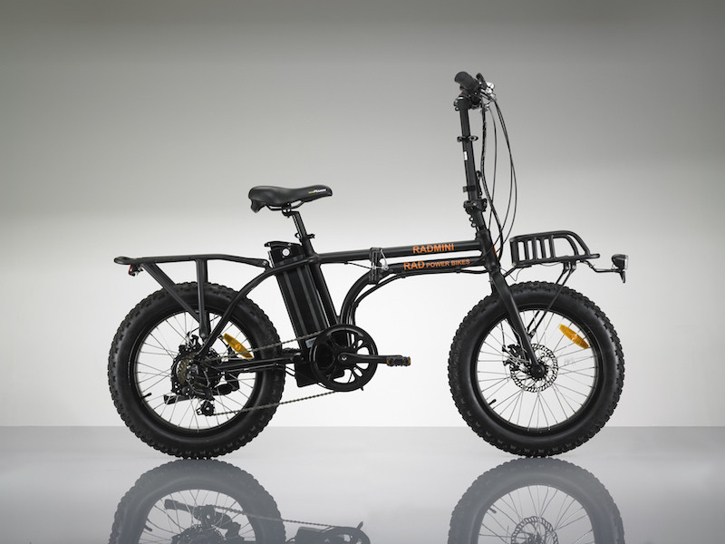

A me sembra che la Radmini abbia un normale motore posteriore al mozzo da 750W, non credo proprio sia Bosh e tanto meno la batteria.
Il tutto se la bici è questa:

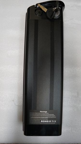

mentre la batteria è questa:
22,95 KB
Per il resto quoto in pieno quanto detto da Alexbike.
Se non l'hai già fatto, prova prima una pieghevole con ruote fat, se poi continua a piacerti nonostante la rumorosità durante la marcia, ne cercherei una da questo lato dell'Atlantico... secondo me ti sobbarcheresti troppi sbattimenti per una pieghevole che, pur se carina con tutti quei tubi e portapacchi, non è che sia poi nulla di trascendentale.
Non per spegnere l'entusiasmo, ma il gioco forse non vale la candela.
Se non mi sbaglio, l'italianissima Bad Bike ne costruisce una simile con ruote da 24".
In ogni caso, se proprio ci tieni a prenderla, quelle batterie, secondo me, possono essere ricellate tranquillamente, anzi molto probabilmente puoi trovarne anche qui.
Ma sul punto, lascio la parola agli esperti.

Grazie Alex, e dove la trovo una batteria come quella da 48V e 11.6A oppure 14A con celle di buona qualità in Italia e che reggano lo spunto e l'assorbimento di un motore da 750W?
In ogni caso se proprio ti piace chiedi se te la vendono senza batteria. Quel tipo di batteria è la classica batteria che trovi su molte bici di importazione cinese. La trovi anche in Italia.

yabadaa... sono molte diffuse, in negozio ho questa che mi pare identica come batteria:
http://www.migi-bikes.com/TSP500.html br /
Secondo me ti conviene prenderne una del genere in italia e comprare dei portapacchi (ne trovi anche più solidi)
NOTA BENE: non sto consigliando di prendere una FAT pieghevole, ma se proprio devi almeno ti eviti tutti questi sbattimenti internazionali :)

Ti chiedevo invece dove comprare eventualmente solo la batteria da 48V di quel tipo.
alexbike
1249 Messaggi
Inserito il - 22/03/2017 : 12:48:06  Mostra Profilo Invia a alexbike un Messaggio Privato  Rispondi Quotando
yabadaa ha scritto:
Grazie Alex, molto carina la Migi.
Chiederei appunto alla Migi. Se le hanno per le loro magari possono venderle separatamente.

Ciao a tutti, mi sapreste indicare qualcuno bravo in grado di ricellare una batteria al giusto prezzo? Meglio se a Roma...oppure ovunque basta che non mi freghi...

A Roma c'è la Microbike che ora fa anche ricellaggio

Ciao a tutti, finalmente ho la mia Radmini a Roma.
Meravigliosa.
Praticamente un Ciao elettrico.
Il motore è incredibile.
E' stata una faticaccia importarla dagli USA, ma sono molto felice.
Ho fatto ricellare il pacco batteria con le Panasonic Sanyo GA.
Quindi il pacco batteria è ora da 48V 14Ah anzichè 11,6Ah.
Ora sono in attesa dei parafanghi originali e del tracker satellitare adatto per 48V.
Appena ho finito vi posterò qualche foto.
