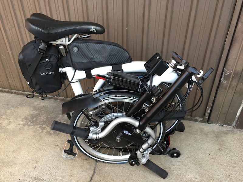

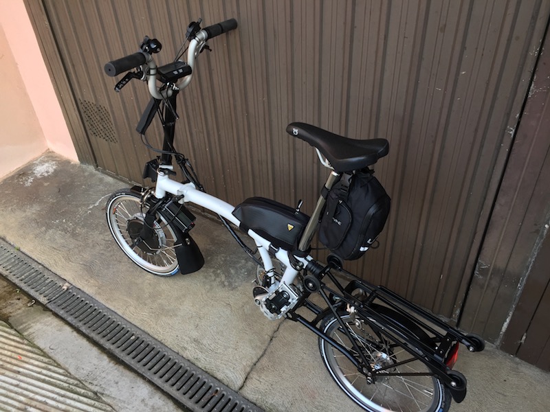

Ciao a tutti..

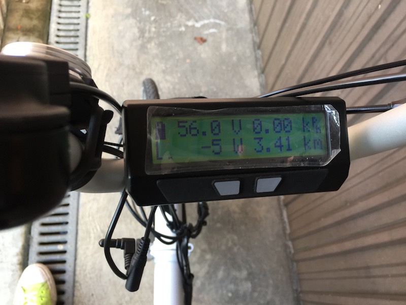

Ecco la mia ultima creazione:
Brompton M6R con motore SAW20 Crystalyte e batteria da 48V 14S 14AH di FabioR6 (che approfitto per ringraziarlo ufficialmente; ha fatto una batteria che è uno spettacolo!!!!)
Ho appena fatto un giro di 4km di prova e questi sono i risultati:
velocità max senza pedalare: 43kmh;
velocità max pedalando 50kmh ;
peso totale compreso la borsa con il carica batteria 20kg;
per quanto riguarda l'autonomia non posso ancora esprimermi ma credo che con un'andatura di 35kmh posso superare tranquillamente gli 80km (stando a ciò che riporta il simulatore ..).
Davvero felice!!

spettacolo !!
Però 50 km/h su quelle ruotine,
mi metterebbero un pò in ansia.
15284 Messaggi
Inserito il - 23/03/2018 : 20:22:40  Mostra Profilo Invia a andrea 104KG un Messaggio Privato  Rispondi Quotando
bella è bella, però condivido l'ansia di bubunapoli

in realtà a me non interessa andare a quella velocità. 35kmh sono più che sufficienti.. interessa più la coppia e l'autonomia.. con una configurazione così ho sia l'una che l'altra.. stando a quello che riporta il simulatore della GreenThech
comunque quando sono in ritardo so che posso contare sul turbo
Ad ogni modo la bici anche a quella velocità è abbastanza stabile se non fosse per il fatto che le gambe girano come una centrifuga..

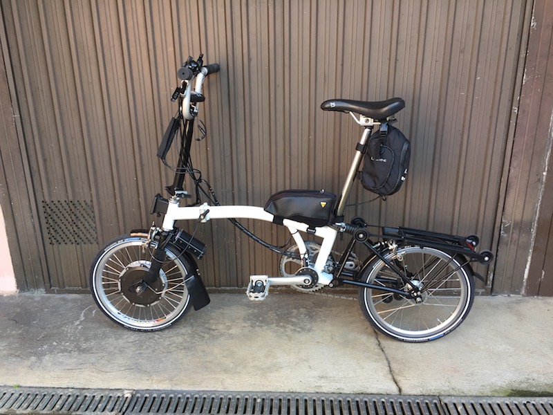

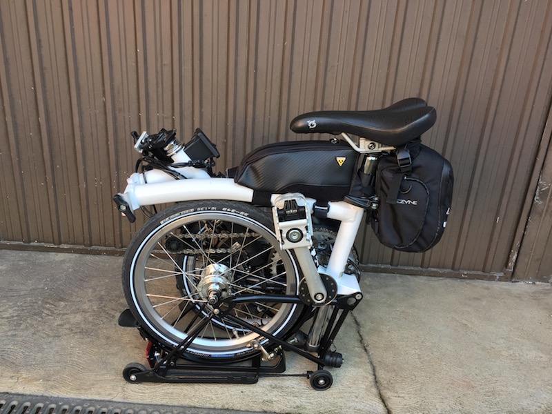

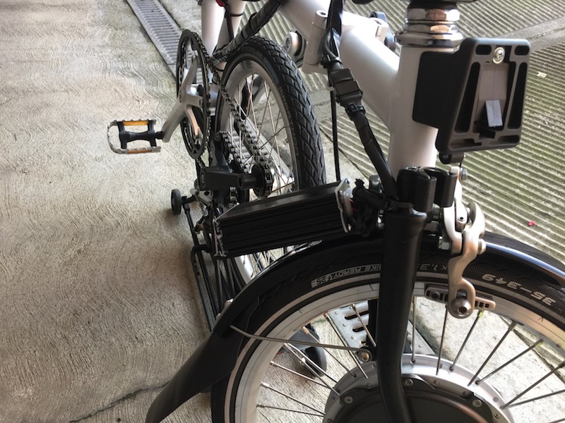

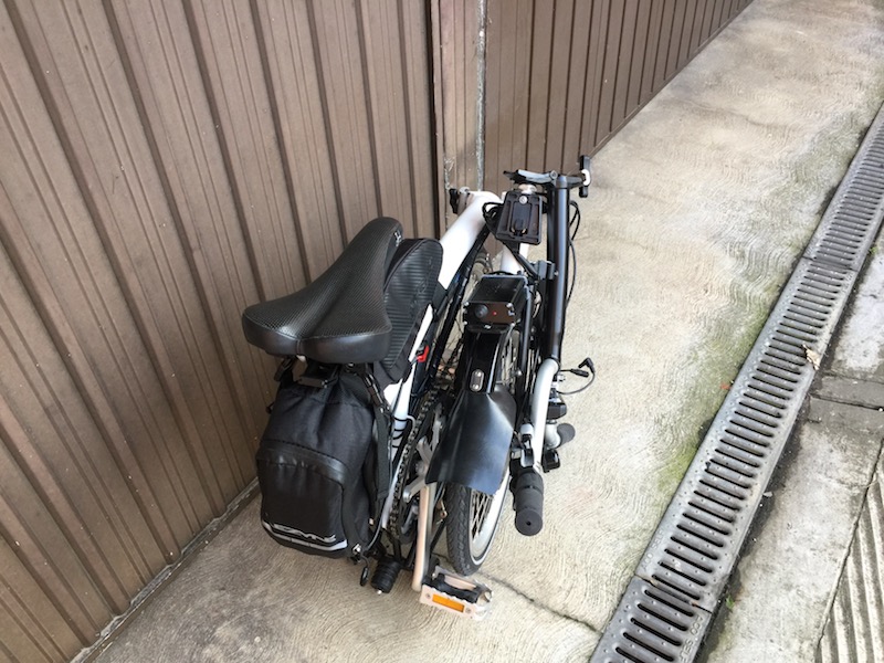

Inserito il - 25/03/2018 : 19:24:19  Mostra Profilo  Rispondi Quotando
altre foto..

ciao, da possessore di Brompton, posso dire che mi piace molto questa soluzione.
ho anche io un motore simile ma raggiato su 16" purtroppo la spesa del cerchio mi ha frenato dal procedere nell'operazione e dal fare una prova.
pedalando a motore spento si sente molto la presenza del motore?

La ruota ovviamente se fatta girare a vuoto cioè sospesa si nota che fa una certa resistenza quando il motore non è alimentato.. ma all’atto pratico non ho notato nulla di particolarmente fastidioso.. Diciamo che se mi fosse capitato di provarla senza sapere che fosse elettrica non mi sarei accorto di nulla..

Aggiungo una cosa importante: la centralina è da 20A comunque venduta insieme al kit.

ho molte domande sulla tua implementazione, visto che vorrei farne una simile, ma una delle più stupide è la seguente:
se la centralina è sul parafango anteriore, esposta all'aria non teme la pioggia?, la batteria è appesa alla sella, cosa c'è nell'altra sacca sul tubo del telaio?

Tarmax, le centraline sono tutte sigillate e l'aria non gli fa certo male perché la raffredda E comunque se vedi c'è il parafango, quindi è protetta in parte dall'acqua.
Nell'altro borsello credo tenga il caricatore.

Le centraline di solito sono impermeabili, anche se per stare tranquilli andrebbero SEMPRE montate con l'uscita dei cavi rivolta verso il basso, non come ha fatto Eranox...
Nulla poi ti vieta di dare una bella ripassata di silicone a tutte le giunture del contenitore della centralina, ci vogliono dieci minuti di tempo!
Io l'ho tenuta montata sul portapacchi posteriore della mia bici per anni e non ho avuto nessun problema di infiltrazioni di acqua.

Come ha detto FabioR6 nella borsa a telaio metto il caricabatterie; considerando il peso esiguo può essere molto utile portarselo dietro visto che dove lavoro ho la possibilità di caricarla se serve..
Attualmente per coprire una distanza di 13 km impiego 20 minuti e senza sudare..fantastica bici!!
La staffa data in dotazione con il kit prevedeva che la centralina venisse montata in quel modo.. non era possibile montarla in altri modi..
Ho però avuto laccortezza di bloccare i cavi alla forcella in modo che non venissero sollecitati con le rotazioni del manubrio ..

Ma con tutti quei fili che si vedono in foto e che viaggiano dall'unità di controllo alla batteria non si corre il rischio che casualmente si inseriscano negli ingranaggi con i risultati che tutti immaginiamo? Capisco che essendo un kit che si aggiunge alla bici non ci si può aspettare tanta integrazione ma le immagini mettono un pò timore ...
A.

Io sto cercando di ottenere un risultato simile a quello presentato qui.
Se gaurdi la bici pieghata ha i fili dei freni e del cambio che si spostano, e non hanno mai dato problemi.
Dal mio punto di vista gli unici problemi sono:
- il costo
- evitare di farsi "prendere" quando si va veloci.
Sulla bici ho solo pensieri positivi.
Su quel motore, appena riuscirò a far funzionare il pas sulla mia centralina, potrò dire qualcosa.
Massimo

Eranox
99 Messaggi
Inserito il - 12/03/2019 : 11:34:27  Mostra Profilo  Rispondi Quotando
Per i cavi puoi stare tranquillo che non danno alcun fastidio. Sia da aperta che da chiusa restano al loro posto così come i cavi dei freni e del cambio.
Chiaramente la bici in questa configurazione non è a norma del codice della strada. Sarebbe a norma in altri paesi ma in Italia (Europa..) no. Non per un discorso di sicurezza ma perché se tutti si fossero fatti una bici elettrica così sai che danno per il mercato degli scooter, delle assicurazioni, aziende petrolifere ecc..
Purtroppo è solo un discorso di interessi economici.
Ad ogni modo basta usare la bici con un minimo di consapevolezza.
Ciò che interessava a me ed è stato il motivo per cui l’ho spinta così tanto è stato la possibilità di affrontare salite anche impegnative con anche fermate e ripartenze e avere comunque una buona autonomia.
Il montaggio è alla portata di tutti basta avere un minimo di manualità e di attrezzatura.
Qualsiasi Brompton può essere motorizzata con questo kit sta a te decidere il modello. Il mio consiglio è che con una 6 marce riesci a pedalare la bici anche a velocità abbastanza sostenute.. ma alle massime velocità pedali comunque a vuoto (oltre i 45kmh). Mettiamola così, se vuoi risparmiare un po’ di batteria prendi la 6 marce che in salita comunque ti aiuta. Se invece non hai grosse esigenze di autonomie prendi pure la 2 o la 3 marce.
Comunque ti dico che con la 6 marce vai davvero dappertutto!!
Se ti interessa lo stesso sito vende anche un motore più piccolo e leggero che abbinato ad una batteria da 36v ti permette anche di restare nella legalità.
Mi era balenata l’idea di usare quel kit più leggero per elettrificare una Brompton single speed e quindi avere una bici con meno cavi in giro, più leggera, e con meno cose da registrare, sistemare..
Esistono diversi motori per Brompton anche da siti cinesi. Io ho optato per i crystalite perché sicuramente più affidabili e li fanno in Canada. La spedizione è velocissima, circa 2-3 giorni..

Inserito il - 12/03/2019 : 11:37:33  Mostra Profilo  Rispondi Quotando
Esistono diversi motori per Brompton anche da siti cinesi. Io ho optato per i crystalite perché non serve modificare la forcella della bici, è gearless, sicuramente più affidabili e li fanno in Canada. La spedizione è velocissima, circa 2-3 giorni..
Se ti servono altre info sono qua..

Eranox
99 Messaggi
Inserito il - 12/03/2019 : 18:13:08  Mostra Profilo  Rispondi Quotando
Ah ti dico anche un’altra cosa..
Prendi in seria considerazione il montaggio del rack posteriore perché da chiusa resta molto più stabile e la porti in giro come un trolley su 4 ruote.. peserà un chilo e mezzo in più ma se devi portarla in giro chiusa ne vale la pena.
Anche per questo avevo optato per la 6 marce.. visto il tutto tanto valeva prendere la full optional..
Ad oggi non me ne sono ancora pentito..
Ho anche sostituito le eazy wheels che si erano rotte mentre correvo con la bici chiusa in stazione termini per prendere il treno all’ultimo secondo passando sopra un selciato dovuto ad un cantiere.. Adesso ho montato al loro posto delle ruote da rollerblade.. Fantastiche!!
