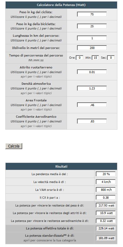

Per andare in salita va bene la formula del lavoro ma è più adatta questa:
potenza[watt] = peso[kg] * pendenza * velocità * 9.8 + attriti
da qui si vede che se la velocità è MOLTO bassa (prescindiamo un attimo dagli attriti che comunque a velocità bassa sono bassissimi) il motore da trenino può portare in vetta il ferroviere da cento chili
Ovviamente è un esempio al limite perchè sotto a certe velocità occorre ... un triciclo per potersi mantenere in equilibrio
intendo un calcolatore della potenza necessaria alle varie velocità e pendenze in bici, che prescinde dal fatto che tale potenza venga dai muscoli o da un motore
ad esempio questo
65,26 KB

Ad un ciclista da 75 chili, per salire con una MTB muscolare a 4 km/h sul 20%, occorrono circa 230W sui pedali;
con una MTB elettrica e un contributo muscolare di 100W, occorrono meno di 200W assorbiti dalla batteria
Con i 250W regolamentari ALLA RUOTA (340W assorbiti) e 100W del ciclista si sale sul 20% a 6,5km/h ... e si lasciano abbondantemente indietro tutti i muscolari anche allenati
Perché allora tutti i vari wattmetri schizzano e restano tra i 600 e 700 watt in salite lunghe? Se sul trenino elettrico si siede un ferroviere di 100kg non possono bastare 20w.
Bisogna prendere in considerazione la massima assistenza con minimo sforzo, io metto 100w è lui ne mette altri TOT o più in base alla pendenza e al mio peso.
Questi dati li puoi controllare anche tu con uno dei numerosi calcolatori per bici disponibili in rete
Intendi i simulatori dei motori o muscolari? Non ho trovato modellizzati i motori centrali per vedere le curve.

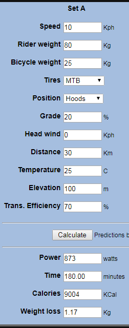

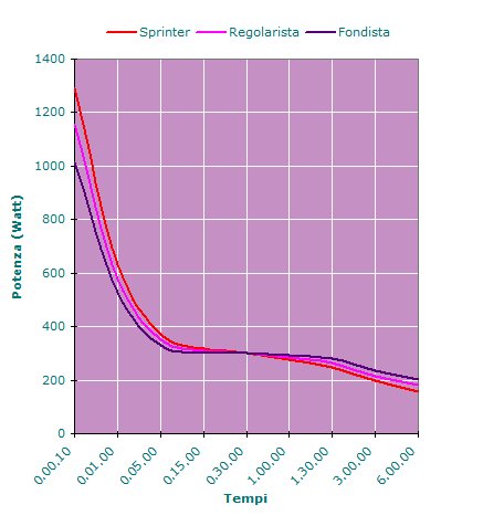

Non che si sia fatta chissà quale fisica in questo post! Mi risulta che la potenza media di un ciclista professionista sia di 250/300 W e quando fanno salite ripide, di solito, non scendono a spingere la bici.
Potenze superiori vengono sviluppate solo per pochi secondi.
Considerando che le nostre amate ebike, con il Bosch, ci danno 250W continui, 600W di picco(?) e se siamo ciclisti della domenica i nostri 100W dovremmo riuscire a svilupparli, siamo messi meglio di un professionista. Perchè vogliamo più Watt, allora? E' vero che non potremo salire salite del 20% a 10Km/h, saliremo a 5, e dove è il problema? Le salite del 20% sono assai rare e quasi sempre molto corte.
C'è anche una categoria che 100W non riesce a svilupparli. Secondo me queste persone non vanno in bici, o ebike, ma su un mezzo elettrico a due ruote dotato di pedali. Non è un mezzo ibrido muscolare elettrico, ma puramente elettrico in cui i pedali hanno una funzione estetica.
