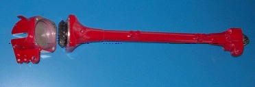

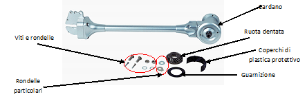

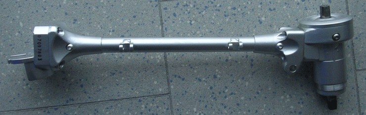

Trasmissione del moto dai pedali alla ruota posteriore tramite giunto cardanico Shimano
Telaio in alluminio realizzato appositamente per integrare la trasmissione a cardano

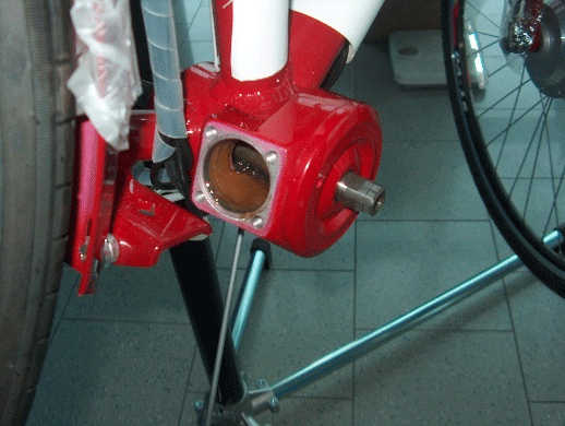

Movimento centrale integrato nel sistema a cardano

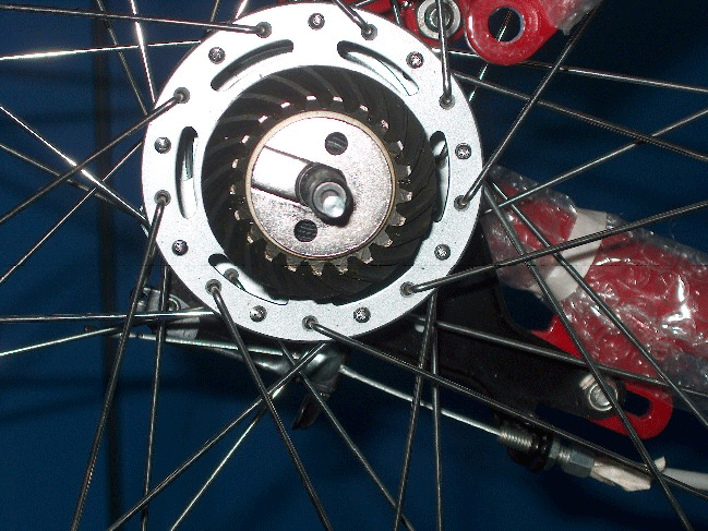

La ruota anteriore può essere smontata facilmente nonostante la presenza del motore perché è presente un connettore

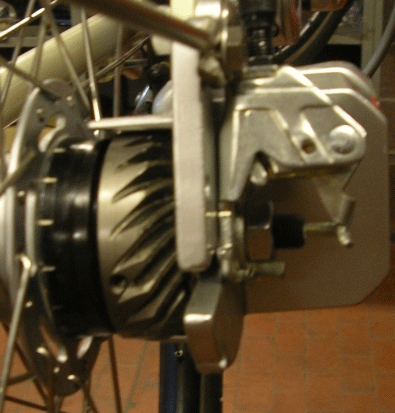

La ruota posteriore è appena un po’ più complessa da smontare per la presenza della trasmissione a cardano; ma, rimossa una piccola protezione e allentati (ovviamente) i bulloni di fissaggio, la ruota scorre fuori dalla parte posteriore (forse con qualche difficoltà per via del parafango) separandosi dalla trasmissione cardanica

La trasmissione cardanica sostituisce una parte del telaio e il supporto della ruota dalla parte destra della bici

Il freno anteriore (V-brake) è potente e modulabile; quello posteriore a mozzo ha una frenata molto morbida che se da un lato evita i bloccaggi della ruota, dall’altra non consente di arrivare fino al limite dell’aderenza

L’adozione della trasmissione a cardano ne fa una bici dall’aspetto insolito ma interessante
Consente di viaggiare senza porsi il problema di sporcare i pantaloni (ma a ciò si arriva anche con un semplice carter sulla trasmissione a catena)
Ha il pregio di una efficienza che, a scapito di un minore valore iniziale, si mantiene del tutto costante nella vita della bici, senza manutenzioni necessarie;
però va detto che altre parti della bici come freni e pneumatici hanno comunque bisogno di manutenzione, per cui non vedo come vantaggio sostanziale la presenza del cardano
A mio parere è una piacevole soluzione estetica ma non porta particolari miglioramenti dal punto di vista tecnico-manutentivo

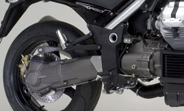

per Jumper, ho preso come esempio il cardano Guzzi perchè recentemete questo ha subito migliorie al punto di essere brevettato.
Mi sembra che ci stavamo addormentato sul termine " cardano".
Volevo solo aggiornare chi pensa che il cardano sia un albero cardanico, un giunto cardanico ecc.ecc.
C'e' poco da aggiornare, Pix ha ben spiegato cosa e' un giunto cardanico, e che la trasmissione Wayel non ha nessun giunto cardanico.
Questa e' una precisazione, semmai una stoccatina sul termine di marketing "a cardano", ma en-passant cambia poco come la si chiama, ma per nulla critica sulla bonta' della vostra soluzione che anzi tutti stiamo definendo come "interessante", "simpatica", ecc
Citare la trasmissione a cardano della Guzzi, e' un po' come citare il turbofan di un Airbus per parlare del motore della propria utilitaria, entrambi bruciano carburante, ma sono cose differenti, costruiti per risolvere problemi differenti.

jumper Inserito il - 28/07/2008 : 21:38:31
WAYEL Eco in motion ha scritto:
Trasmissione a #8220;Cardano Reattivo#8221;, affidabilità brevettata
L#8217;innovazione tecnologica più significativa è rappresentata dalla 1]
Non capisco cosa vuoi dimostrare con questo messaggio e quella foto.
Il sistema Guzzi, e' completamente diverso dalla simpatica soluzione per bici Wayel, come si puo' vedere dallo schema qui sotto.
41,01 KB
Infatti , si nota che nella moto, il doppio giunto cardanico (N. 32 e 36) serve in quanto la ruota posteriore e' montata su un forcellone ammortizzato quindi oscilla.
L'innovazione Guzzi CARC, consiste nel sistema di braccetti (anti-shaft) che consentono di scaricare sul telaio (esattamente dove e' indicato il punto Z), formando uno schema a quadrilatero deformabile, invece che sulla sospensione le forze di reazione generate dagli ingranaggi .
Niente di tutto questo si applica o c'e' nella trasmissione ad albero Wayel, e d'altronde neanche servirebbe perche' la ruota posteriore non e' ammortizzata, quindi quei componenti non sono necessari.
hombre Inserito il - 28/07/2008 : 20:16:53
Oddio...questo è quello che dice la Guzzi, ma la realtà dei fatti è ben diversa perchè il cardano tende comunque ad essere più rigido di una trasmissione a catena.
E' una caratteristica storica della Guzzi, così come lo sono la morbidezza di erogazione tipica della Honda e l' indole scorbutica di Ducati e Kawasaki.
Tornando a noi: credo che questa soluzione si adatti molto più ad una bici che non ad una moto, specie se di grossa cilindrata. La scarsa potenza del piccolo motore elettrico fa sì che spariscano gli inconvenienti( un guzzista li chiamerebbe pregi, vero Tonino?) potendo contare sui vantaggi di una manutenzione ridotta( che però, nel caso di una moto, si riduce ad una spennellata di petrolio e una spruzzata di grasso ogni 500/ 1000 km).
Sarebbe interessante sapere quanto costa sostituire il cardano perchè la mia vecchia Guzzi è morta prima che dovessi fare questa operazione. Catena, pignone e corona di una moto costano 150 euro e ci fai mediamente 30 mila km.
Preciso: questa non è nè una critica nè un attacco, ma sarei curioso di capire( come tutti del resto) quali siano realmente i vantaggi di una trasmissione a cardano e, al momento, pare non ci sia riuscito nessuno...
WAYEL Eco in motion Inserito il - 28/07/2008 : 19:58:03
Trasmissione a “Cardano Reattivo”, affidabilità brevettata
L’innovazione tecnologica più significativa è rappresentata dalla trasmissione a cardano reattivo, brevettata da Moto Guzzi con la denominazione “CA.R.C.” (cardano reattivo compatto). La trasmissione cardanica è incorporata nel forcellone in lega di alluminio. Il pignone e l’albero di trasmissione oscillano all’interno del forcellone e l’albero di trasmissione ha un doppio giunto cardanico con parastrappi torsionale incorporato, per ottimizzare la risposta della trasmissione.
La particolarità di questo originale sistema estremamente compatto è l’eliminazione dell’effetto di “sollevamento” (anti-shaft) causato normalmente dalle trasmissioni cardaniche. Inoltre, il cardano reattivo brevettato da Moto Guzzi, rispetto a sistemi analoghi, permette l’adozione di un forcellone monolitico, migliorando la rigidezza. L’asta di reazione infine è più sicura, perché non è portante.
Per il pilota, tutto questo si traduce in una marcia sempre fluida, senza i “saltellamenti” in accelerazione e rilascio tipici delle trasmissioni a cardano, e con tutti gli altri vantaggi: la pulizia, la silenziosità e la pochissima manutenzione richiesta.
20,53 KB

WAYEL Eco in motion Inserito il - 26/07/2008 : 23:33:47
30,21 KB
Fig. 1 Albero smontato in tre parti.
Mentre l'ingranaggio a sinistra lavora in coppia con l'ingranaggio sul mozzo ruota. Fig.2
L'ingranaggio a destra si inserisce nel centrale dei pedali Fig.3
228,3 KB
Fig.2 ingranaggio montato al posto del libero (trazione a catena)
127,46 KB
Fig.3
WAYEL Eco in motion Inserito il - 26/07/2008 : 23:20:11
TRASMISSIONE A CARDANO
Manutenzione cardano.
La parte posteriore del cardano deve essere pulita e ingrassata ogni anno o dopo un utilizzo della bicicletta su sabbia o in acqua. Rimuovere la vite di blocco della protezione in plastica (fig.a) ed asportare il coperchio di protezione. Successivamente rimuovere le due viti di fissaggio della seconda protezione di plastica (fig.b) ed asportare il coperchio. Se necessario, ripulire dalla polvere l’ingranaggio utilizzando ad esempio della benzina (si raccomanda di proteggere le mani con guanti quando si utilizza del carburante e del grasso).
Mettere un po’ di benzina sull’ingranaggio, farlo ruotare pedalando e poi spurgare, se necessario, rimuovendo la vite di spurgo posteriore (fig. d). Applicare il grasso per il cambio direttamente sulla ruota dentata (fig.c) e procedere alla richiusura dei coperchi di protezione e delle viti.
33,54 KBc)
Fig: a
32,99 KB
Fig: b
122,64 KB
Fig: c
Come potete notare non essendoci la catena, dopo avere smollato la ruota potete sfilarla con rapidità.
Ho precisato per tutti coloro che avevano dubbi sulla velocità di smontaggio ad esempio " per foratura".
150,67 KB
Fig: d

jumper Inserito il - 26/07/2008 : 18:53:27
Questi sono i componenti della trasmissione montata sulla One City Man e Woman.
Se volete smontiamo passo dopo passo e fotografo.
12,44 KB
Sarebbe molto utile ed istruttivo se lo faceste, in un forum come questo, sono le cose che fanno piu' piacere a chi vuole aumentare la sua conoscenza e vedere come sono fatti gli oggetti, e ... alla fine giovano all' immagine dell' azienda molto , ma molto piu' che i press release o le diatribe con le altre marche.
