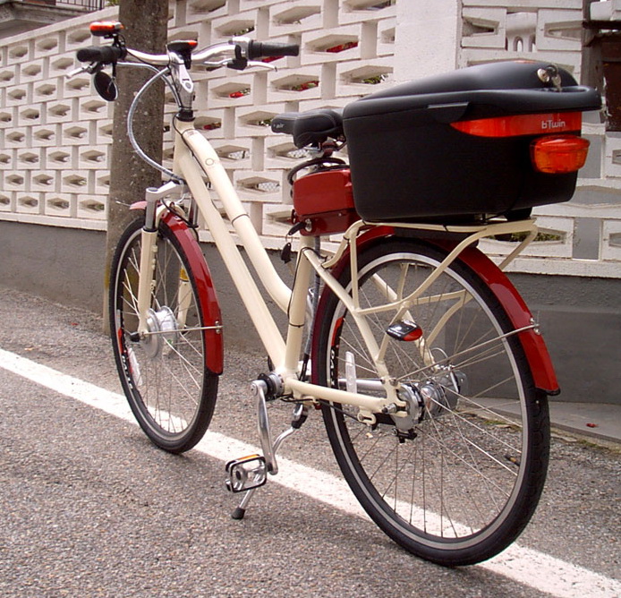

Sono andato alla Wayel (a Bologna dalle parti dell’aeroporto) dove sono stato accolto molto cordialmente e con grande disponibilità
Ho potuto provare il modello da uomo CITY ONE in versione con cambio Nexus a 3 e a 7 rapporti
La Ditta
La Wayel è una nuova branca della ditta Termal (che si occupa di distribuzione di materiale per il condizionamento a livello nazionale ed europeo)
Ora producono quest’unico modello di bici elettrica ma in futuro hanno intenzione di allargare la gamma dei modelli e di estenderla anche a scooter, sempre elettrici
Le caratteristiche della bici elettrica sono queste:
Trasmissione del moto dai pedali alla ruota posteriore tramite giunto cardanico Shimano
Telaio in alluminio realizzato appositamente per integrare la trasmissione a cardano
Ruote da 28” x 1.5” con cerchi double-wall (nella versione da donna le ruote sono da 26”)
Pedali e leve dei freni in alluminio
Comando del cambio Shimano Revoshift montato a destra
Cambio Shimano Nexus a 3 rapporti (oppure a 7 opzionale) azionabile da fermo
Freno anteriore V-brake, posteriore a tamburo compatibile con il cambio Nexus
Movimento centrale integrato nel sistema a cardano
Ammortizzatore anteriore
Sella imbottita ma non ammortizzata
Motore anteriore 180W – 24V brushless, geared , con ruota libera
Batteria al Litio 24V 10 Ah (fornibile anche il pacco doppio composto da due 10Ah commutabili)
Il peso della bicicletta, compresa la batteria, varia da 23Kg per la versione da donna ai 25 per quella da uomo con il cambio a 7 rapporti
Il peso della batteria standard è di 2.6 kg
Accessori disponibili: seggiolino per bambini posteriore, antifurto elettronico integrato
La garanzia è di 2 anni sulla bicicletta e di 1 anno incondizionato sulla batteria
Considerazioni “da fermo”
L’obbiettivo che si sono posti nel realizzare questo modello è una bici elettrica semplice da usare, di bell’aspetto, adatta ad un uso cittadino e rivolta tipicamente al professionista che si vuol spostare in ambito urbano senza problemi di vestiario ne di sudore e tantomeno di zone a traffico limitato e parcheggi
Lo scavalco è un po’ alto anche nella versione da donna e le misure del telaio sono adatte a persone medio alte
La ruota anteriore – motorizzata – scorre libera senza il minimo attrito dovuto al motore
L’impianto luci (beh le luci sono una mia fissazione) non è adeguato: è formato da un fanale anteriore a tre led bianchi alimentato da batterie estraibili che si ricaricano tramite un minuscolo pannello fotovoltaico
Purtroppo la quantità di luce emessa è sufficiente per farsi vedere (ma manca una funzione di lampeggio) ed è del tutto insufficiente per illuminare la strada
Anche il fanale posteriore (a tre led rossi) è alimentato dal suo pannellino solare, ma la luce che emette non è particolarmente potente; in più è montato lateralmente alla ruota ed essa crea degli angoli bui
La batteria si estrae con facilità e viene bloccata in posizione dalla chiave; il suo peso è contenutissimo ed è dotata di una maniglia integrata che ne rende molto agevole il trasporto
Il connettore di ricarica è sulla batteria stessa perciò è possibile ricaricarla sia lasciandola sulla bici, sia estratta
La stessa chiave che blocca la batteria avvia l’alimentazione alla centralina
La segnalazione dello stato di carica della batteria è posta sulla faccia superiore del contenitore; è attivabile solo tramite la pressione di un pulsantino posto di fianco agli stessi led perciò non è usabile stando seduti in sella (e l’indicazione non è ripetuta sul manubrio); la visibilità dei led è poi compromessa dalla presenza della sella che costringe a guardarli stando di lato alla bici e, da questa posizione, la loro luminosità è molto scarsa
La ruota anteriore può essere smontata facilmente nonostante la presenza del motore perché è presente un connettore
La ruota posteriore è appena un po’ più complessa da smontare per la presenza della trasmissione a cardano; ma, rimossa una piccola protezione e allentati (ovviamente) i bulloni di fissaggio, la ruota scorre fuori dalla parte posteriore (forse con qualche difficoltà per via del parafango) separandosi dalla trasmissione cardanica
Il sistema del PAS, montato sul pedale sinistro, è a mio parere un po’ troppo esposto: vedrei volentieri una piccola copertura che lo difenda e che lo nasconda allo sguardo
La trasmissione cardanica sostituisce una parte del telaio e il supporto della ruota dalla parte destra della bici
L’aspetto generale è piacevole, ma, a mio parere, ci sono due cose da migliorare:
- il cablaggio che è troppo in vista e non opportunamente fissato
- il sistema di fissaggio della batteria al telaio che ha un’aria un po’ provvisoria e con le viti di fissaggio troppo visibili
Considerazioni “in marcia”
La posizione in sella è come su una bicicletta muscolare classica; le possibilità di regolazione non sono molto estese per cui una prova di adattabilità alle proprie misure mi pare necessaria (per la cronaca io sono alto 1.71 e ho trovato facilmente la posizione giusta)
Il manubrio è largo ma non eccessivo e consente una buona manovrabilità; le manopole sono di tipo ergonomico e danno una buona sensazione di appoggio
L’ammortizzatore anteriore è piuttosto morbido e assorbe efficacemente le irregolarità della strada, forse un po’ a discapito della precisione di guida (che dato il previsto utilizzo urbano non è assolutamente un difetto)
La sella è “gel” ed è morbida, ma le sconnessioni della strada più evidenti sono comunque avvertibili con una certa durezza; purtroppo l’adozione di un cannotto ammortizzato penalizzerebbe l’adattabilità alle persone di media statura
Il cambio Nexus funziona egregiamente ed è preziosa la possibilità di cambiare da fermo quando ci si ferma improvvisamente o senza ricordarsi di scalare marcia
La versione a tre rapporti ha le marce ben scalate e ben utilizzabili; la versione a 7 rapporti li ha forse troppo ravvicinati (il rapporto più corto e quello più lungo non sono sostanzialmente diversi dagli estremi del 3 rapporti)
e mi è risultato poco vantaggioso rispetto alla versione più semplice
Il freno anteriore (V-brake) è potente e modulabile; quello posteriore a mozzo ha una frenata molto morbida che se da un lato evita i bloccaggi della ruota, dall’altra non consente di arrivare fino al limite dell’aderenza
Buoni per un uso cittadino da parte di qualsiasi elettrociclista, ma non adatti ad usi un po’ più sportivi
Pedalabilità a motore spento
La bicicletta è ben scorrevole e il cardano non oppone una resistenza avvertibile; c’è una maggior “spugnosità” nella pedalata dovuta probabilmente ai giochi fra le due coppie coniche ma è una sensazione lieve
Il motore, grazie alla ruota libera interna, non oppone alcuna resistenza e non ostacola la sterzata
La posizione in sella di tipo “ciclistico” consente di spingere bene sui pedali
Per merito dei pesi contenuti di bici e batteria, sembra di viaggiare su una normalissima bici turistica
Assistenza elettrica
Il motore è silenzioso in tutte le condizioni di utilizzo
Alla partenza l’assistenza è molto morbida (dovuta certamente alla potenza minore del massimo di legge, ma anche alla taratura della centralina che evita spunti molto forti, a tutto vantaggio della durata della batteria)
Si avvia in modo quasi impercettibile dopo un mezzo giro di pedale (ma non sono riuscito a capire bene quando per via della dolce progressività )
Questa progressività non mette sicuramente in imbarazzo chi non ha mai usato una bici elettrica
Non c’è alcun metodo di regolazione dell’assistenza e il PAS è realizzato con la solita ruota a magneti e sensore posti sul movimento centrale
Ma la logica di erogazione della potenza è più raffinata di altri modelli, sempre senza regolatore, che ho fin qui provato
La centralina tiene conto probabilmente della velocità di pedalata e della velocità del motore
Non so con quale algoritmo, ma l’effetto pratico è che :
- se si finge di pedalare, la potenza cala fino ad annullarsi
- se si spinge con forza sui pedali, la potenza del motore aumenta
Questa logica consente una specie di regolazione della forza esercitata dal motore un po’ come nelle bici dotate di sensore di sforzo
Perciò è possibile dosare l’intervento del motore spingendo più o meno sui pedali, anche se in modo molto meno pronto ed efficace rispetto alle bici con sensore di sforzo
Comunqe la sensazione è di una buona naturalezza della pedalata
Mantenere una andatura più lenta del massimo non è molto agevole rispetto alle bici con sensore di sforzo o regolatore a manopola
La “ripresa” quando si rallenta e si vuole riaccelerare non è particolarmente pronta e questo contrasta con la vocazione prettamente cittadina di questo modello
Al raggiungimento dei 25 km/h il motore viene staccato … inesorabilmente
Sono presenti i micro sui freni per uno sgancio immediato del motore in caso di frenata, ma smettendo di pedalare il motore si arresta con poco ritardo
Lo sforzo da esercitare sui pedali a velocità di crociera è limitato ma non può essere del tutto assente
Prestazioni
I 25 km/h si raggiungono anche se non molto rapidamente
Abbiamo eseguito una prova su una lunga rampa a spirale con pendenza del 12% e l’ho superata senza problemi da parte del motore e senza dover esercitare uno sforzo pesante
L’autonomia (che non ho potuto provare personalmente) mi è stata dichiarata sui 35km su percorso prevalentemente pianeggiante; è un dato che mi hanno assicurato provenire da esperienze pratiche e non da calcoli teorici
Ovviamente questa autonomia si moltiplica esattamente per due con l’adozione della batteria doppia (e il peso totale non verrebbe assolutamente compromesso)
La rete di vendita
Hanno intenzione di appoggiarsi esclusivamente a rivenditori distribuiti in tutta Italia, in grado di risolvere i piccoli problemi
Perciò non è nei loro programmi la vendita via internet (salvo richieste molto particolari)
Le biciclette vengono spedite ai rivenditori completamente montate
Considerazioni finali mie personali
L’adozione della trasmissione a cardano ne fa una bici dall’aspetto insolito ma interessante
Consente di viaggiare senza porsi il problema di sporcare i pantaloni (ma a ciò si arriva anche con un semplice carter sulla trasmissione a catena)
Ha il pregio di una efficienza che, a scapito di un minore valore iniziale, si mantiene del tutto costante nella vita della bici, senza manutenzioni necessarie;
però va detto che altre parti della bici come freni e pneumatici hanno comunque bisogno di manutenzione, per cui non vedo come vantaggio sostanziale la presenza del cardano
A mio parere è una piacevole soluzione estetica ma non porta particolari miglioramenti dal punto di vista tecnico-manutentivo
Questo modello ha delle piccole lacune dovute alla novità del progetto e che verranno via via risolte
Mi sembra adatta al target previsto: una semplicissima bici da spostamenti cittadini, ma ho una piccola riserva nel mio giudizio dovuta alla poca reattività del motore nelle ripartenze e nelle accelerazioni, che sicuramente la penalizza un po’ nel traffico intenso

Sabato scorso ho provato per circa 10km la One City modello da donna su un percorso prettamente in salita e anche tosta.
Qui a Torino ho preso la bici in prestito dal concessionario Wayel di via bava 21 e sono andato in collina fino oltre villa Genero che ha una bella pendenza.....in alcuni tratti è anche vicina al 20%
Devo dire che mi sono ricreduto sul motore da 180W, assiste veramente bene. Anche la batteria si comporta bene, alla fine del percorso non aveva nemmeno spento uno dei tre led dello stato di carica. I freni invece li ho trovati un po' debolucci nel senso che giu' dalle discese stentano a ridurre la velocita'. Tuttavia nel complesso la Wayel è davvero divertente sui falso piani e in pianura viaggia che è uno spettacolo (secondo me spinge oltre 25km/)
E' be rifinita e ha un ottima distribuzione dei pesi.
Unico dubbio che mi è rimasto è la batteria. Avrei preferito la possibilità di scegliere tra la litio e la NIMH (che avrebbe abbassato il prezzo di acquisto della bici e anche un eventuale riacquisto del ricambio sarebbe stato + economico)

ciao elle ...ce una salita analoga vicino a casa mia dove ce il cartello stradale. chiaramente non è un 20% costante ma ti assicuro che sale ...e ci sono delle belle rampe. per analogia l'ho paragonata a okkio.
Ira della wayel mi ha invitato ad anadare provarla sulla salita di Superga......che è veramente tosta....sono in pochi a farla con una muscolare.
Appena ho un po di tempo ci vado e naturalmente la provo anche sul mio percorso casa lavoro.
In questi gg. sto' andando al lavoro in bici e i 23 km del ritorno sono una bella faticata.Per foruna ho rimesso in sesto la bici di mio papa' con un bel manubrio da strada, dei pedali in alluminio, un rocchetto nuovo etc etc....
Mi interessa il discorso della batteria......ho visto un kit analogo a quello wayel sul sito asvea.ma è caro 340euro in linea con il prezzo wayel. ome forse avevo gia' accennato batteria e centralina sono integrate in un unico pezzo. Intendiamoci se tutto fila liscio e la batteria è ok me ne posso anche fregare. Ma se dopo i 6 mesi di garanzia mi molla è un problema. Non ho voglia di spararmi 400euro in caso di sfiga.Stesso discorso per la batteria 'Helkama che addirittura costa 600euriiiiiiii.........fiskiaaaaaaaaaaaaaaa......
Inserito il - 22/07/2008 : 20:38:03  Mostra Profilo Invia a elle un Messaggio Privato  Rispondi Quotando
mah... provala quando puoi quella salita, e se ti riesce magari anche di avere i dati esatti della pendenza impariamo tutti qualcosa
io onestamente ho trovato un risultato notevole per un motore del genere su ruota da 28 e accompagnato da un cambio di media ampiezza riuscire a fare la rampa del 12% citata da pix, posso credere che arrivi a un 14 come il miglior heinzmann a 24V... ma il 20 mi sembrerebbe davvero incredibile: sarebbe l'unico motore del genere a permetterlo... comunque niente di meglio che provare, quindi appena lo fai raccontaci

puo' anche darsi che il cartello stradale sia sbagliato.....nn mi stupirei molto. Sta di fatto che cmq il motorino della wayel mi ha molto stupito, nn credevo potesse reggere e sopratutto fare un percorso simile senza esitare.
Mi sono fermato piu' volte a controllare il riscaldamento della parte esterna del motore e incredbilmente era appena appena tiepido. Ho notato che il motore è abbastanza rumoroso, ma mi hanno riferito che non ce una regola fissa, anche i motori dei vectrix alcuni sono + silenziosi altri meno......ma non pe questo vanno male, anzi questo mi sembrava spingesse di + della wayel che avevo provato a Cirie'.
Roberto, uno dei soci di Zero Fumo, al ritorno mi ha subito chiesto le mie impressioni, in quanto lui la usa solo per andare a prendere il gelato in piazza Vittorio era curioso di sapere se la bici poteva farcela su quella salita. Credo non fosse molto convinto delle capacita' del mezzo in salita.
Lui in genere usa il Vectrix e le bici rappresentano una novita'. Posso solo lodare l'estrema disponibilita' del concessionario nel prestare il mezzo. Non mi hanno nemmeno chiesto un documento e nessuno ha preteso di venire con me ....come invece è avvenuto in altri negozi.
Inserito il - 22/07/2008 : 22:32:13  Mostra Profilo Invia a elle un Messaggio Privato  Rispondi Quotando
se fa un po' di rumore è perché è un geared come il bafang (se non proprio un bafang), e questi effettivamente possono avere variazioni di rumorosità - anche se ce ne sono di molto silenziosi... (da come viene descritto il comportamento di questa bici ho l'impressione, ma è solo un'impressione, che sia stato fatto qualcosa di intelligente con la centralina su un kit per altri versi piuttosto standard)

la bici e disegnata in italia e prodotta in cina....cmq tra quelle che ho potuto vedere e provare è quella piu' bella.....poi ho capito perche' il cardano è "portante" si nota proprpio che fa' parte integrante del telaio.
A riguardo della rumorosita' potrebbe essere una questione di cuscinetti....magari non è che ne usino proprio di ottima qualita' e a volte forse ne capitano alcuni fatti meglio altri meno.....La SKF fa' dei mega cuscinetti sigillati di tutte le misure ma costano una cifra perche' è roba da aviazione
Credevo di poter prendere in considerazione l'eletrificazione della mia muscolare, ma oggi ho visto che ha la forcella anteriore con il perno passante a sgancio rapido quindi niente motore sul mozzo anteriore....al limite potrei prendere in considerazione un motore sul mozzo posteriore.....vabbe' va finisco qui sono gia' OT
Inserito il - 22/07/2008 : 23:43:04  Mostra Profilo Invia a elle un Messaggio Privato  Rispondi Quotando
ho capito il problema della forcella... ma se ti va apri un altro topic sull'ipotesi di elettrificazione e ci facciamo aiutare dai più esperti
la bici senza dubbio è un disegno originale, ma la parte elettrica a me sembra interamente un kit come quello del link che ho dato prima per la batteria o quello della pieghevole che ho postato oggi - però, ripeto, con un buon adattamento dell'elettronica di controllo al funzionamento solo pas... questa almeno è la mia impressione: non è una bici improvvisata
hai idea della velocità che avevi sulla salita di cui parlavi prima?
