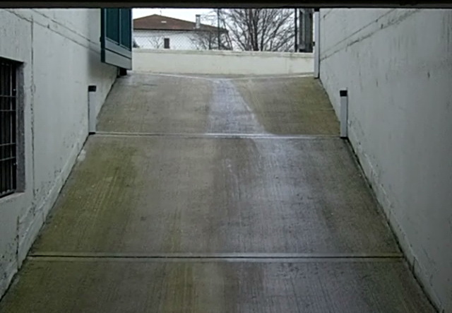

Ho trovato il LIMITE !!!!
Ho scovato una rampa di garage con una pendenza del 27%
74,9 KB
L’ho percorsa con la prima marcia e con l’assistenza “a tutta manetta”
Ci sono salito, ma la ruota anteriore tendeva pericolosamente a sollevarsi (e non avevo quasi nulla sul portapacchi posteriore)
Lo sforzo sui pedali è stato intenso ma lontano dal mio limite muscolare (si sente dalla mia voce che non si altera)
Ho riprovato con un livello di assistenza ridotto: ho dovuto impegnare molta più forza muscolare ma il problema è stato che, sforzando sui pedali in modo decisamente forte, quando i pedali arrivavano in posizione quasi orizzontale (perciò quando scaricavo più coppia sulla ruota) la bici si impennava fino a farmi praticamente cadere di sella
Qui c’è lo schifosissimo filmato della prova
http://www.youtube.com/watch?v=SXdmonIq9pY

Inserito il - 04/02/2008 : 19:21:43  Mostra Profilo Invia a pixbuster un Messaggio Privato  Rispondi Quotando
Grazie Bodo ma naaaaaaaaa non sono caduto: sono saltato giù dalla sella e ho subito domato il cavallo imbizzarrito

Inserito il - 04/02/2008 : 21:22:29  Mostra Profilo Invia a pixbuster un Messaggio Privato  Rispondi Quotando
Per Elle
Con il motore al massimo la spinta è più rigolare e non ci sono i picchi dovuti alla geometria del pedale
Ma direi che siamo al limite anche con il motore: ho dovuto impiegare una intensa spinta sui pedali per evitare che i giri calassero irrecuperabilmente
Nel filmato l'ho fatta con la litio ma con la piombo ottengo risultati analoghi (e un pò meno sollevamento della ruota anteriore)
Per Outside
Non mi sono alzato sui pedali nemmeno questa volta
1) non ci arriverei ne con l'elettrica ne con la muscolare con rapporti più corti, ma non ho una mountainbike per provare con il rapporto "rampichino"
2) con precisione no (vista anche la concitazione dei momenti) ma ero sui 450W salendo a manetta e sui 150W nella seconda prova
3) la batteria ne uscirebbe decisamente bene (assorbimenti del genere li già ho tenuti per un paio di kilometri dopo averne fatti 15 in pianura e sono tornato a casa senza problemi con i successivi 20) il pix si esaurirebbe dopo un centinaio di metri

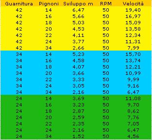

ok cerchero' una salitozza in zona per il fine settimana. In linea di massima ti dico che non credo di stere su quei consumi, praticamente non sta mai sotto i 70w il motore anche con un pelo di acceleratore.
A proposito di sviluppo metri, ti faccio notare che un giro di ruota della b. ha uno sviluppo di 1300 mm, per cui se costruissi un monociclo fatto con la ruota motorizzata e basta pedalerei con un rapporto più corto del più corto che hai tu. Non è questa forse la prova che il cambio aiuta i nostri muscoli ma col motore c'entra poco?

oggi ho provato a fare la salita dei garage (non so la pendenza ma diciamo che e' una salita standard)con la mia bici per vedere se ce la faceva e sono rimasto piacevolmente sorpreso con partenza da fermo alla base della salita dando tutta potenza e pedalando sui pedali stando seduto sulla sella la mia bici con motore 180w e senza marce mi ha portato in cima senza problemi
Inserito il - 11/02/2008 : 22:06:08  Mostra Profilo Invia a pixbuster un Messaggio Privato  Rispondi Quotando
Bene Gigi
La prova è interessante ma vorrei chiederti di misurare la pendenza

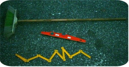

E già che ci sono illustro un metodo semplice per misurarla
Prendi un bastone (tipo manico di scopa) e facci sopra un segno a 1 metro dall'estremità
Poi, tenendolo orizzontale, appoggi l'estremità su un punto della rampa
Misuri, in corrispondenza del segno del metro, la distanza dal terreno
La misura in centimetri corrisponde alla pendenza percentuale
20,09 KB
Naturalmente il manico di scopa può essere sostituito con altri oggetti di forma simile
Edit: per fare la misura più precisa si può usare una livella per tenere orizzontale il bastone - ho aggiornato la foto con questa raffinatezza

Inserito il - 13/02/2008 : 18:46:00  Mostra Profilo Invia a gigi35 un Messaggio Privato  Rispondi Quotando
pixbuster ha scritto:
Bene Gigi
eccomi qua! ieri quando ho letto che si poteva misurare la pendenza con la "prova della scopa" ero in pigiama ma mi sono subito vestito e sono andato in garage a prendere la scopa ,il metro,ma non ho trovato la bolla (dicesi anche livella) oggi invece l'ho recuperata ed ho preso la misura in piu' punti della salita sempre con lo stesso risultato: 18! quindi la salita se ho capito bene e' del 18%,ho fatto anche altre due prove:partenza da fermo a motore spento e quindi solo con forza muscolare,risultato:mezzo giro di pedali e poi la bici si pianta;seconda prova:usando ancora la bici a motore spento e quindi solo con forza muscolare ho preso la rincorsa e raggiunta la massima velocita'(11km/h) sono riuscito ad arrivare in cima alla salita ma solo alzandomi in piedi sui pedali spingendo a tutta forza e se fosse stata un metro piu' lunga non ce l'avrei fatta.
35,14 KB
Inserito il - 13/02/2008 : 21:16:08  Mostra Profilo Invia a pixbuster un Messaggio Privato  Rispondi Quotando
Gigi, dopo la tua misura il risultato è ancora più interessante : 18% è una bella pendenza ed è molto interessante che tu l'abbia superata con una bici da 180W e senza cambio !!!!!!!!!!!!
(grazie per le misure e per le prove)
