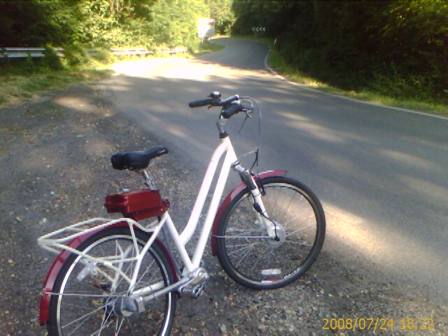

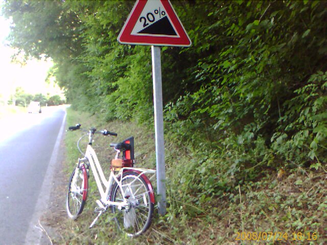

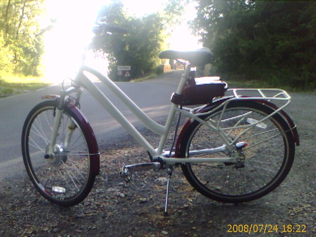

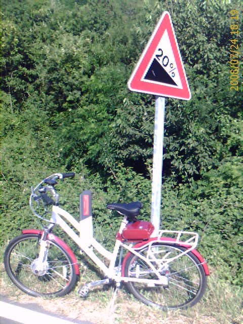

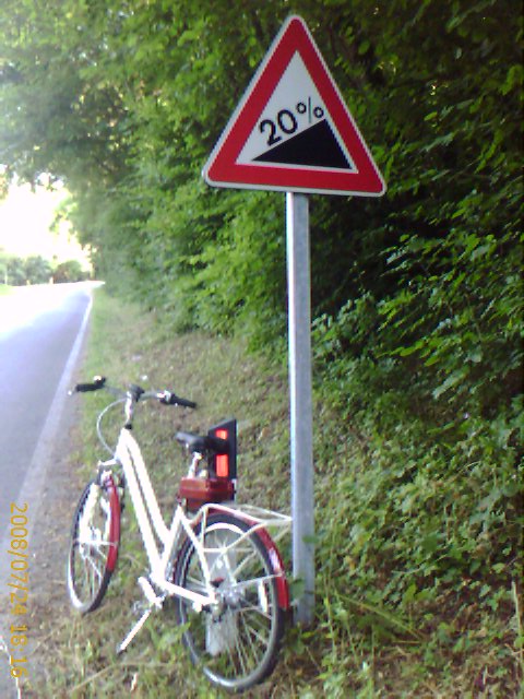

ottimo report Anaglier.....oggi anche io ho una wayel a disposizione proprio come la tua e l'ho testata sul percorso che conosco bene il mio casa-lavoro 23 km impegnativi al ritorno. A dir la verita' ne ho fatti circa 30 in quanto sono andato a prenderla in via bava a torino poi visto che sono riuscito ad arrivare in cima a via piol a Rivoli senza scendere dalla sella ho proseguito fino al Castello ma ho dovuto stringere i denti......li rampa di brutto......ma alla fine sono arrivato in cima. E' proprio un mezzo spassoso e anche molto fruibile. Unica nota negativa è la rumorosita' del motore sotto sforzo, come del resto anche tu segnali,
Io in assetto di viaggio peso 77kg(zaino annesso)Ho percorso 30 km in un ora e 10minuti. Quando sono giunto alla mia abitazione, mi sono scolato due bicchieri di Coca Cola e ho fatto scendere il mio dalmata(poverino oggi per lui è stata lunga l'attesa) non contento l'ho testata sul famoso cartello del 20% vedo se riesco ad inserire 2 foto.....superata la salita senza indugio(quella di Rivoli è + tosta) ma puo' darsi che quell'indicazione stradale sia poco precisa.
La batteria è una bestia.....appena sono arrivato aveva ancora 2 led accesi. Quando l'ho ripresa erano di nuovo accesi tutte e 3.
In discesa gli ho tirato il collo e oltrepassata la velocita' di default il motore ha smesso di gracchiare il cardano è fluidissimo sfruttando l'inerzia del veicolo ho tenuto una buona velocita' per un po'(confermo che a me piace molto + che la catena)
Confermo che i freni sono adatti a velocita' di crociera ma non alle discese fatte in modo allegro.
Otimo il confort di marcia grazie alla forcella anteriore e alle belle gomme in dotazione. La sella è sempre un po' la nota dolente delle nostre chiappe.......ma ci si fa' l'abitudine
Tenete pesente che io viaggio su una muscolare che pesa intorno ai 10 kg e che su via piol scendo sempre inesorabilmente gli ultimi 200m. Al Castello non ho mai pensato di andarci e una sola volta ho visto un ciclista stravolto che arrancava su per quella salita. Marco di Zerofumo conosceva la rampa ed era scettico che potesse farcela.....invece no......180watt sono sufficienti mi sono dovuto ricredere anche io........cerco di inserire le foto
70,89 KB
87,13 KB
scusate la qualita' ma avevo solo il telefono cell.
92,78 KB
127,24 KB
70,87 KB

Inserito il - 25/07/2008 : 10:45:38  Mostra Profilo  Clicca per vedere l'indirizzo MSN di anaglier Invia a anaglier un Messaggio Privato  Rispondi Quotando
Wayel Eco in motion e Pix,
ringraziate non me ma Carlov di fashionmotors che mi ha dato la wayel come bici in sostituzione della mia Euro 7 in riparazione (ma quanti rivendiori lo fanno??? Grazie Carlo!).
Per conto mio devo dire che e' stato un piacere inconsueto guidarla. Rimango stupito dalla relativa facilita' con cui ha superato il "rampone della morte" vicino al mio ufficio.
Rimango perplesso solo sulla scarsa strumentazione per valutare l'autonomia e il consumo elettrico in tempo reale. Su questo la Euro 7 mi soddisfa infinitamente di piu'.
Pensate che in futuro questo aspetto sara' maggiormante curato?
Intanto complimenti e continuate cosi.

ieri sera l'ho fatta vedere e provare a mia moglie ed ai miei vicini......sono rimasti flashati da quanto va'......mia moglie ha detto che gli sembrava di avere dei super poteri....i vicini quando l'hanno vista balzare fuori dalla rampa del garage non si capacitavano di quanto era fika....
Secondo me la maggioranza delle persone ignora l'esistenza delle bici elettriche di gamma medio -alta e pensa sempre a quei cancelli da supermercato.
Ad ogni modo l'esemplare che ho in prova viaggia almeno a 30km/h....oggi venendo a lavoro ho affiancato e superato un motorino il cui conducente si fumava una sigaretta ed ho sbirciato il suo contakm segnava 30km/h......
con il fresco e la sstrada in leggera discesa il motore è molto meno rumoroso......ma in salita ridiventa asmatico.......

Inserito il - 25/07/2008 : 13:19:47  Mostra Profilo  Visita l'Homepage di solenero Invia a solenero un Messaggio Privato  Rispondi Quotando
superga non la fai? mi incuriosiva perché era l'unica pendenza certificata che avevamo... giusto curiosità però, perché la cosa importante è che la bici si è rivelata soddisfacente per il tuo uso e quello di anaglier
(l'altra curiosità era la comparativa con l'italwin, ma mi sembra che la wayel ti abbia conquistato )
la faccio la faccio....ho chiesto a Zero Fumo di avere in prova la 8 rapporti.....vista la cattiveria di quelle pendenze.
e quando arriveranno i modelli nuovi italwin provero' anche quelli.
Hai ragione Wayel mi ha conquistato significativamente per il cardano. E' una scelta veramente azzeccata sulle bici
I cartelli che ho fotografato obbiettivamente mi sembrano esagerati...la rampa finale che sale al castello di rivoli è molto piu' dura della salita che ho documentato in foto

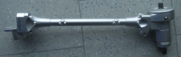

Fabio T
1419 Messaggi
Inserito il - 25/07/2008 : 21:01:47  Mostra Profilo Invia a Fabio T un Messaggio Privato  Rispondi Quotando

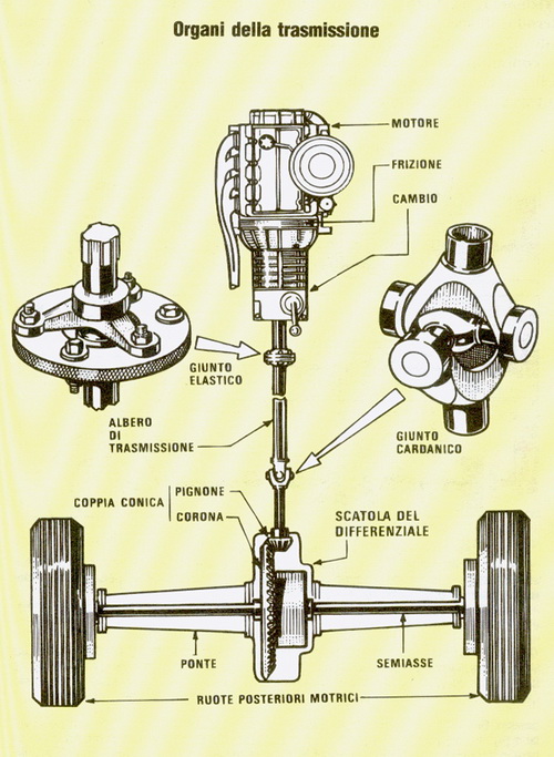

una cosa che non ho capito: ma i giunti dlel atrasmissione a cardano della WAYEL sono poi CARDANICI o sono dei semplici ingranaggi?
Se fossero ingranaggi il termine CARDANICO non sarebbe corretto in quanto il giunto di Cardano ha una forma ben definita e non sopporta inclinazioni di assi a 90°
Inserito il - 26/07/2008 : 15:33:01  Mostra Profilo Invia a pixbuster un Messaggio Privato  Rispondi Quotando
Fabio dici benissimo: si parla di trasmissione cardanica ma in realtà il "cardano"
128,8 KB
non c'è
E' una trasmissione realizzata semplicemente con una doppia coppia di ingranaggi conici
Ma ormai ci si è dimenticati di cosa significa in realtà e si usa "trasmissione cardanica" per dire che c'è un albero di trasmissione

WAYEL Eco in motion
85 Messaggi
Inserito il - 26/07/2008 : 16:48:34  Mostra Profilo  Visita l'Homepage di WAYEL Eco in motion Invia a WAYEL Eco in motion un Messaggio Privato  Rispondi Quotando
Questo è la nostra trasmissione a cardano:
150,67 KB
Il peso di 2,7 Kg per trasmissione e parte portante del telaio.

Inserito il - 26/07/2008 : 22:17:00  Mostra Profilo Invia a pixbuster un Messaggio Privato  Rispondi Quotando
Dai, allora cerchiamo di chiamarla "trasmissione ad albero" ( "shaft drive" come dicono correttamente in inglese)
Ma comunque ci si capisce lo stesso: è solo per precisione

Quindi, senza nulla togliere alla validità della soluzione, possiamo più propriamente parlare di coppia conica e non di giunto cardanico.

WAYEL Eco in motion ha scritto:
per Jumper, ho preso come esempio il cardano Guzzi perchè recentemete questo ha subito migliorie al punto di essere brevettato.
Mi sembra che ci stavamo addormentato sul termine " cardano".
Volevo solo aggiornare chi pensa che il cardano sia un albero cardanico, un giunto cardanico ecc.ecc.
C'e' poco da aggiornare, Pix ha ben spiegato cosa e' un giunto cardanico, e che la trasmissione Wayel non ha nessun giunto cardanico.
Questa e' una precisazione, semmai una stoccatina sul termine di marketing "a cardano", ma en-passant cambia poco come la si chiama, ma per nulla critica sulla bonta' della vostra soluzione che anzi tutti stiamo definendo come "interessante", "simpatica", ecc
Citare la trasmissione a cardano della Guzzi, e' un po' come citare il turbofan di un Airbus per parlare del motore della propria utilitaria, entrambi bruciano carburante, ma sono cose differenti, costruiti per risolvere problemi differenti.
Sotto sotto sembra che come sempre si voglia andare a cercare l'ago nel pagliaio!!!

Per Hombre, forse non avevo letto precedentemente la tua domanda.
Ti rispondo ora:
Dopo i primi 10.000 km consigliamo di smontare il cardano e pulirlo con benzina. Poi va data una bella ingrassata senza esagerare.
Gli atriti della nostra trasmissione sono minimi. Quindi trattandosi di un albero in acciaio temprato, potrai stare tranquillo sulla durata.
Non saprei dirti come si potrebbe rompere.
Ma ti confermo che con 180 watt. di potenza lavora quasi in assenza di sforzo.
Posso solo confermarti che l'albero cardanico è sicuramente la parte più rubusta della nostra bicicletta.
Il prezzo al pubblico è di 140,00 euro più iva. Per fare la sostituzione va messo in calcolo una mezz'ora di lavoro.

Vorrei fare una piccola precisazione.
Probabilmente non siamo abituati a chiamare CARDANO un oggetto simile a quello montato su questa bicicletta e probabilmente lo vorremo chiamare giunto con ruote coniche ecc.... ma, stando alla definizione, si può dire che la trasmissione è cardanica.
Tratto dal Garzanti: giunto cardanico: si dice di un giunto che consente la trasmissione del moto tra due alberi ad assi concorrenti.
