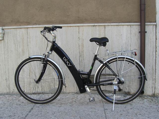

Ho provato una Bixy per un brevissimo giretto: il modello Trekking donna
97,43 KB
Viene prodotta nei pressi di Firenze dalla ditta Vertigo, su un progetto realizzato negli Usa
L’aspetto è bello, anche se in foto lo sembrava ancora di più: è una bici di dimensioni generose nel telaio e nel manubrio; il telaio ingrossato per ospitare le batterie sembra più largo in realtà che non in foto
Se non si guarda con attenzione è difficile accorgersi di essere alla presenza di una bici elettrica
La bici ha il controllo dello sforzo esercitato sui pedali

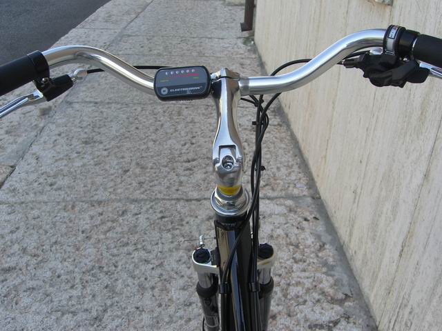

Non ha regolazioni della quantità di assistenza: c’è solo un interruttore, nella parte alta della canna portabatterie, per l’accensione della centralina
Sull’altro lato, rispetto all’interruttore, c’è la presa per la ricarica

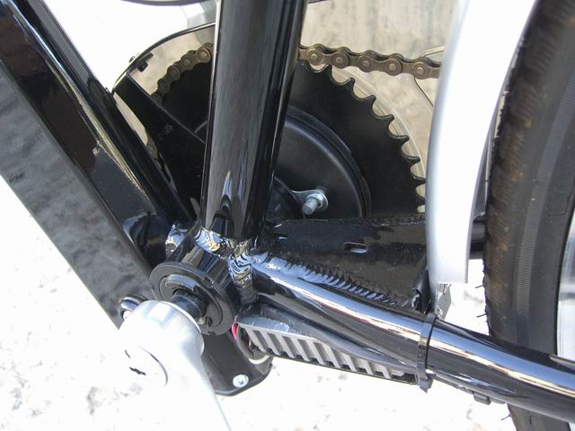

Questo è il gruppo sensore di pedalata

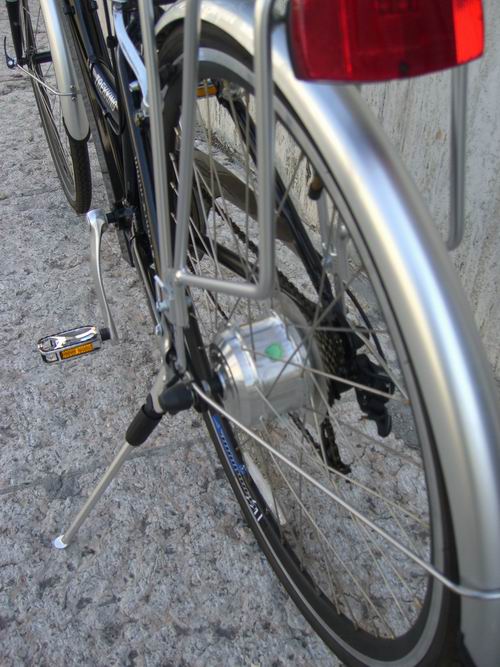

Il motore è l’americano Currie da 180 W con riduttore interno, montato al mozzo della ruota posteriore
L’erogazione della potenza è molto soft: non ci sono spinte secche ne accelerazioni rilevanti: spingendo sui pedali la bici accelera gradualmente

La cosa che non mi è piaciuta è un certo “lasco” sui pedali dovuto al controllo dello sforzo esercitato
Mi spiego: quando il pedale supera il “punto morto superiore” e si comincia a spingere con la gamba, si deve caricare la molla del sensore di pedalata e il pedale sembra avere un tratto (piccolo ma sensibile) in cui non si riesce a spingere; poi la molla raggiunge il suo valore e la spinta esercitata comincia a scaricarsi sulla ruota

Sulla sinistra del manubrio c’è l’indicatore di carica con 6 led, abbastanza visibile anche in piena luce
