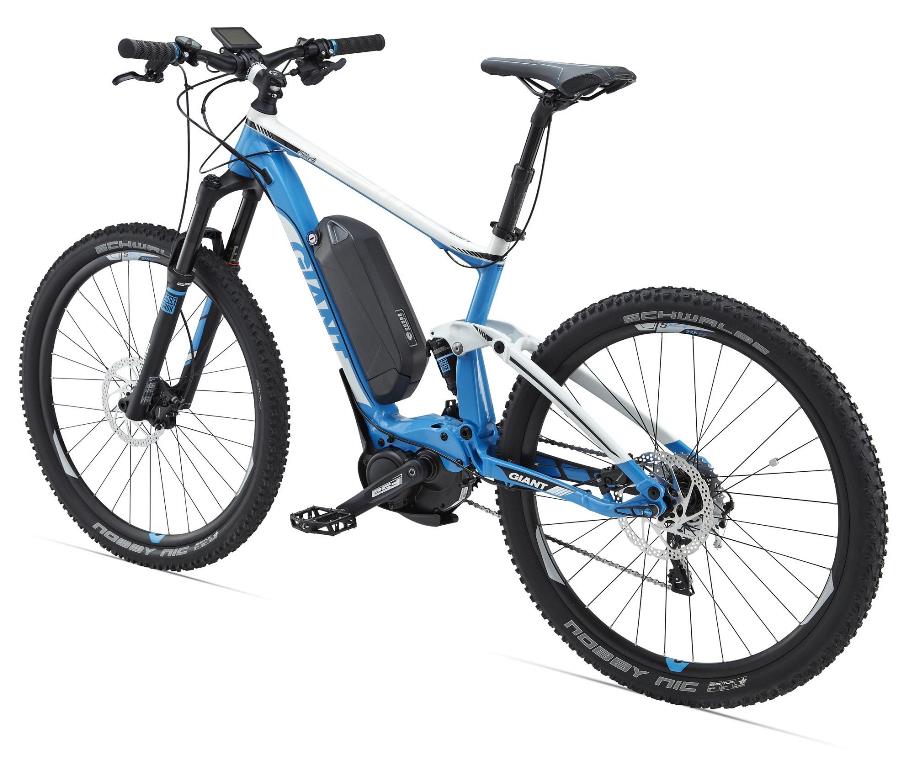

pilotaDD Inserito il - 27/09/2014 : 20:52:25
Adriano Gecchelin Inserito il - 27/09/2014 : 16:44:39
Yamaha è anche questa; dall'anno scorso.
93,53 KB
