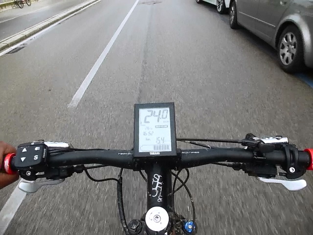

Apro questo thread per parlare delle caratteristiche del nuovo motore centrale Yamaha rilevate da chi lo utilizza o lo prova
Comincio io
Ci sono salito all'Expobici per un breve giro al di fuori della fiera
Confesso che non so nemmeno che modello di bipa mi abbiano dato, ma io volevo "sentire" il motore
(era comunque una MTB ... piena di ammortizzatori)
Ecco le mie note :
L’assistenza parte immediatamente con la pressione sui pedali (come il Panasonic e non richiede un minimo di rotazione dei pedali come invece ha bisogno il Bosch)
Di conseguenza, al semaforo, se ci si appoggia un pò troppo sul pedale il motore parte
Non ci sono i sensori di cut-off dei freni perciò il motore eroga potenza se si preme sui pedali e si tiene frenato
E’ molto potente e le accelerazioni sono intense con qualsiasi livello di assistenza impostato
La modulazione dell’assistenza è molto ben dosabile e si gestisce bene il livello di assistenza anche nelle manovre strette
Il minimo di pressione sui pedali per avviare il motore è intorno ai 20kg
Con i miei consueti 70W muscolari si viaggia a circa 21km/h in turbo
Per marciare a 25km/h occorre mettere circa 100W muscolari (sempre in turbo)
C’è un cut-off tachimetrico intorno ai 27km/h
Poco rumoroso ma si sente (meglio i Panasonic)
Ha il sensore di cambiata sulle levette perché si vede bene l’indicatore di potenza che va a zero appena si inizia a spingerle; bisogna vedere se in salita questo fatto rende troppo lunga la latenza del motore durante la cambiata con relativa perdita di velocità; in pianura non disturba
106,55 KB
