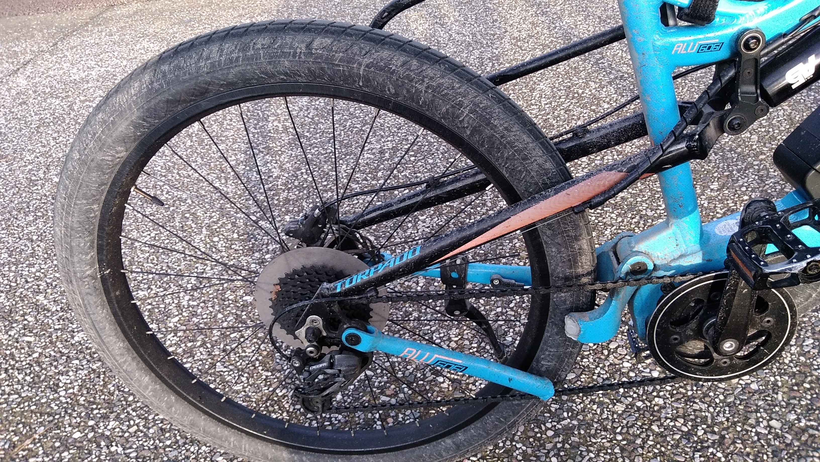

gegemix70 Inserito il - 19/08/2021 : 08:17:50
io ho stretto bene e non si sono piu svitate...
3237,27 KB
Ah però... Meccanicamente direi rottura a flessione a causa del bloccaggio delle viti (normalmente con fulcri a posto il forcellone lavora solo come puntone, non ha sforzi di flessione). Certo dimostra di non essere molto robusto (probabilmente saldato approssimativamente). Se vuoi bloccare il carro posteriore, bisogna mettere una barra rigida al posto dell'ammortizzatore (es. una barra di alluminio con due fori).
Per curiosità: hai saldato il forcellone o l'hai messo nuovo? Quanto costa?
Per eliminare il gioco sulle viti del forcellone proverò ad applicare degli spessori DIN988, come questi:
appena riesco poi vi faccio sapere se risolvo.

gegemix70 Inserito il - 17/08/2021 : 19:08:29
Aggiornamento modifiche / problemi Torpado Thor dopo 1700 km
- Forcella: l'originale XCM30 è una entry-level, inadatta a discese su sterrati "brutti", tende a rimbalzare con conseguente rischio di perdita di aderenza e dolore ai polsi (meglio limitare la velocità).
Sulla mia ho messo una Raidon 34: stessa geometria (sempre corsa 100), ha una scorrevolezza spettacolare e permette di affrontare le discese a velocità impensabili con la XCM30, senza alcun fastidio ai polsi (pesa anche circa 1kg in meno anche se su una e-mtb non è così importante).
Certo il costo non è proprio uno scherzo ma la consiglio vivamente (molto difficile trovarla di questi periodi, io l'ho trovata su negozio ebay irlanda...).
- Pacco pignoni / corona: ho messo un pacco pignoni 11/40, corona anteriore sempre da 38 ma tipo "Wide Narrow" per non far saltare la catena. Ho provato anche la corona da 36, ma con il rapporto più corto in forte salita l'assistenza va in crisi, inizia ad andare a scatti e poi "molla" del tutto l'assistenza: probabilmente modificando le impostazioni della centralina (che pure avrei il cavetto per farlo) si corregge questo fenomeno, ma ho preferito tornare alla corona da 38. Senza modificare i parametri del torque, sembra che il rapporto 38/40 sia il più corto sostenibile con linearità a tutti i livelli di assistenza.
- Snodo forcellone / carro: questo è proprio un bel difetto. Pur essendo una full "entry-level", la Thor monta cuscinetti un po' ovunque, ma il sistema realizzato peggio è proprio quello più sollecitato dello snodo principale (vedi foto). I cuscinetti sono montati direttamente all'interno del forcellone (rimangono nascosti nella foto), il perno centrale è montato con forzatura sul telaio (per toglierlo serve scaldare il telaio e usare un estrattore).
Per come è fatto quel punto, la testa della vite nera che tiene il forcellone striscia sull'alluminio durante l'escursione, alla lunga si svita e iniziano a crearsi giochi e si "mangia" l'alluminio. Sulla mia bici inoltre (non so se sia un difetto solo della mia) se tiro "a pacco" le viti laterali si blocca completamente l'articolazione, in pratica devo trovare un compromesso e avvitarle al limite che permette al forcellone di ruotare (serve loctite altrimenti si svitano dopo pochi km). La bici è stata già controllata da due meccanici (cuscinetti già sostituiti dopo 1300 km) che hanno espresso forti dubbi sulla qualità della soluzione... Mi piacerebbe capire se altri del forum hanno avuto problemi di questo tipo.
Il gioco che si accumula fa sì che con la catena in tiro (basta spingere sul pedale anche senza assistenza), si vede tutto il carro posteriore muoversi leggermente di traverso. Alla fine diventa più impreciso anche il cambio...
-P.S. ho anche sostituito pneumatici con Schwalbe Smart Sam 27,5x2.60: li consiglio vivamente, gonfiati a 2,5 bar su asfalto sono molto scorrevoli mentre sotto 1,8 bar su sterrato anche ghiaioso hanno una buona aderenza, migliore degli pneumatici originali

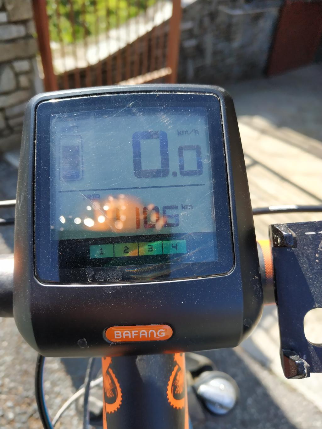

solenero Inserito il - 23/03/2019 : 14:51:15
58 km....con solo il 10% batteria....percorso con poco dislivello ma grande soddisfazione per la resa di questo motorino 250w
153,85 KB
