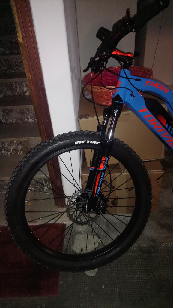

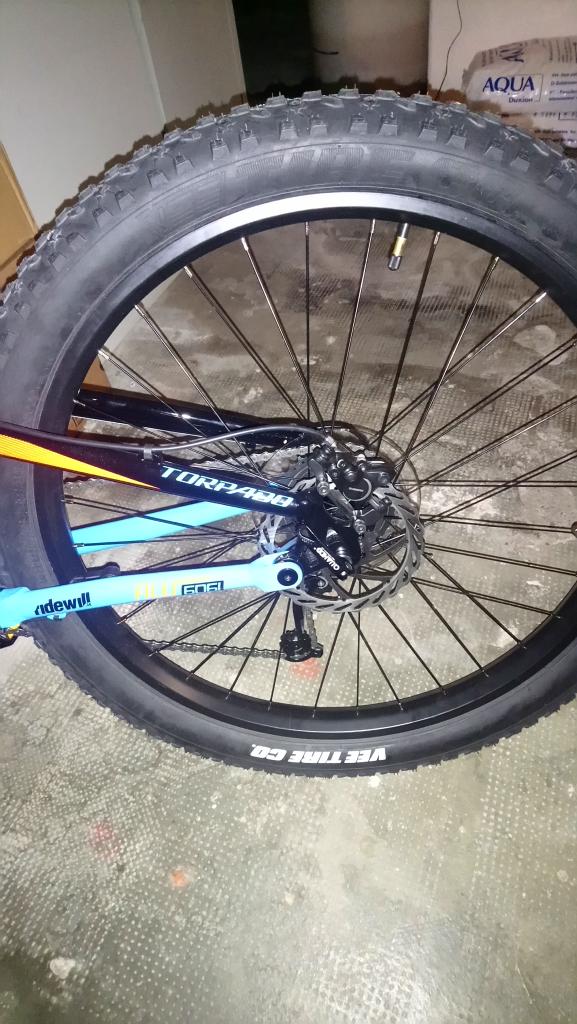

Inserito il - 06/11/2018 : 17:23:33  Mostra Profilo  Visita l'Homepage di solenero Invia a solenero un Messaggio Privato  Rispondi Quotando

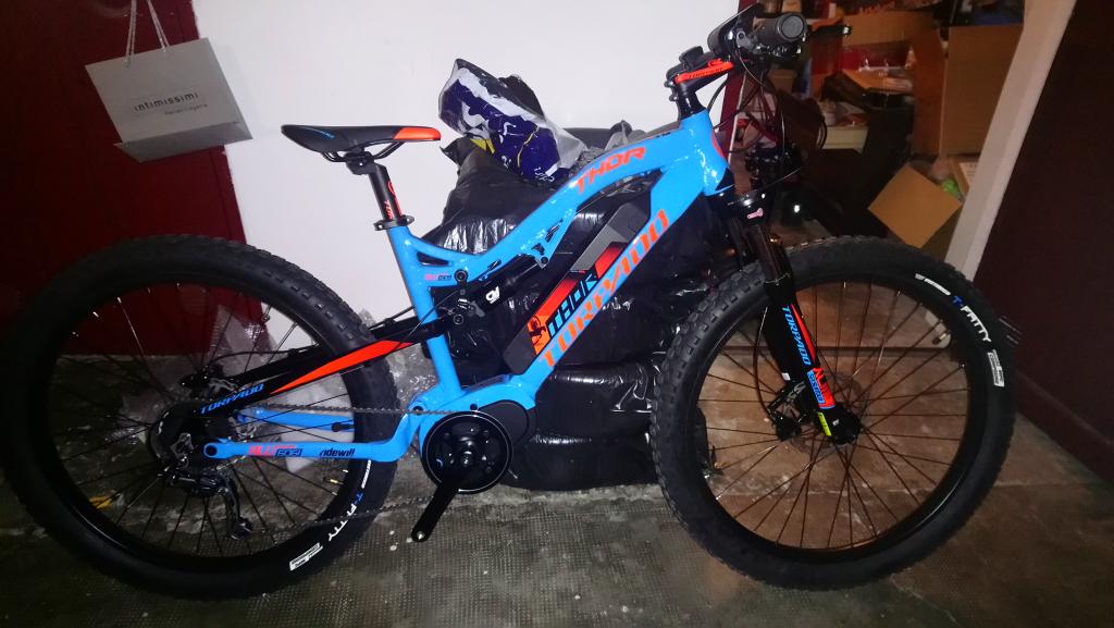

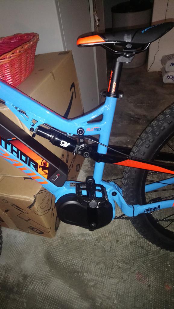

ALLA fine ha prevalso la scimmia...arrivata oggi a tempo di record acquistata su Amazon e spedita da redwill. Arrivata perfetta gia´ regolata, ho montato i pedali raddrizzato il manubrio stretto un po'di brucole et voila´...eccola qua

36671 Messaggi
Inserito il - 06/11/2018 : 17:55:36  Mostra Profilo Invia a Barba 49 un Messaggio Privato  Rispondi Quotando
Tanta, tanta roba!!!
7006 Messaggi
Inserito il - 06/11/2018 : 18:06:03  Mostra Profilo Invia a luc_maz48 un Messaggio Privato  Rispondi Quotando
Che meraviglia!
- Ezio ora kavalka una Torpado Full Thor!

Inserito il - 06/11/2018 : 18:07:21  Mostra Profilo  Visita l'Homepage di solenero Invia a solenero un Messaggio Privato  Rispondi Quotando
Grazie Barba... Dal vero è anche più bella ed imponente. L ho testata solo un po' in garage perché piove a dirotto. Da spenta il motore non fa il minimo attrito. Ad assistenza minima è molto silenzioso. L unica cosa che non mi convince è la forcella... Ma devo provarla in strada

15236 Messaggi
Inserito il - 06/11/2018 : 18:55:13  Mostra Profilo Invia a andrea 104KG un Messaggio Privato  Rispondi Quotando
Bella! La forcella è una delle cose che puoi cambiare con più facilità, anche se una buona costa...e a me sinceramente vista l'esperienza con quella della turbo levo che è un legno, le forcelle ad aria, a meno che non siano di altissima gamma non convincono. Una bella marzocchi a molla tanto a noi il peso non importa...
Comunque, ne ho avute 2 di quelle, il suo lavoro lo fa, non è propio pessima e volendo si aumenta a 130mm facilmente.

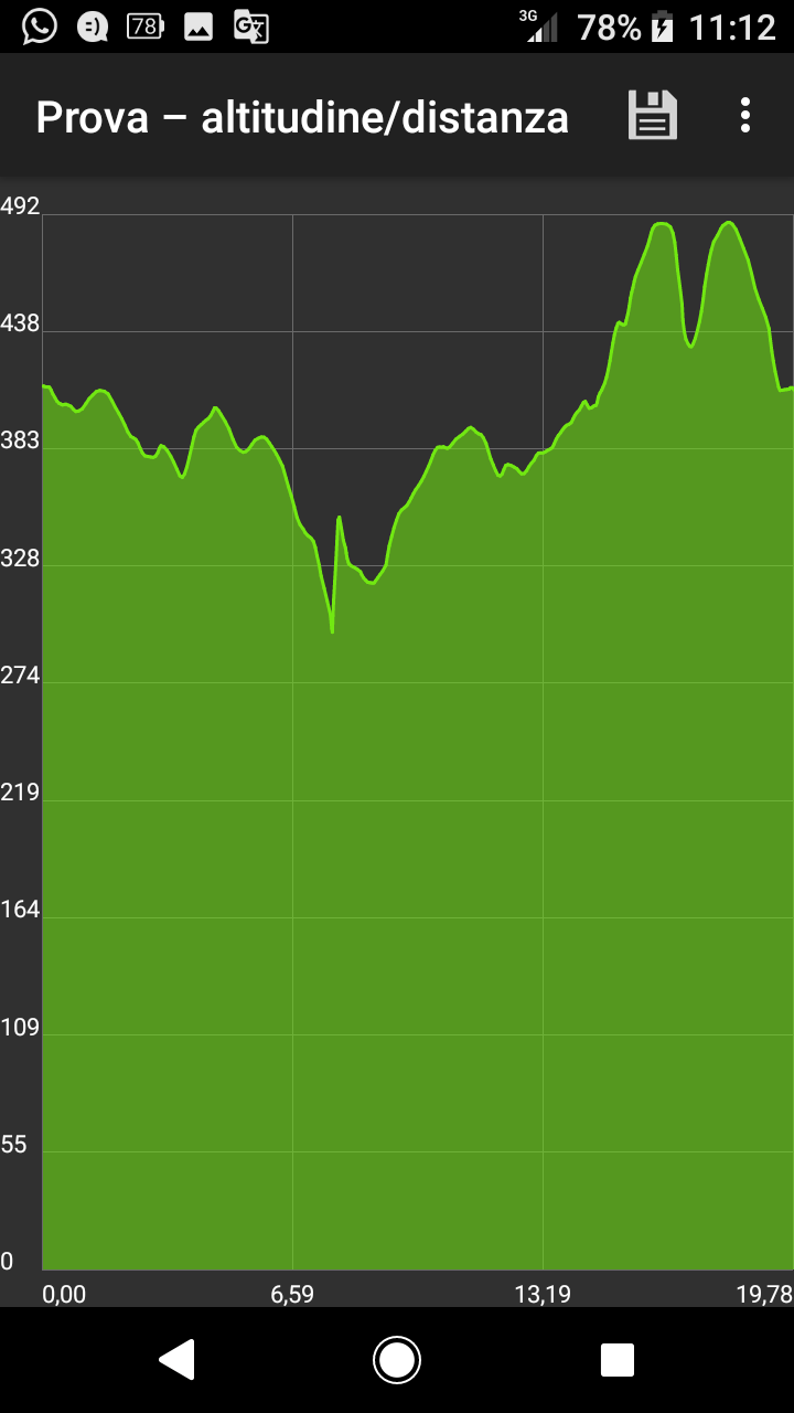

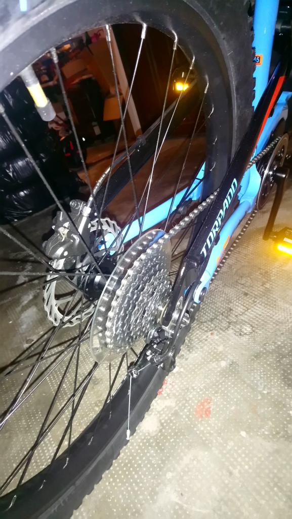

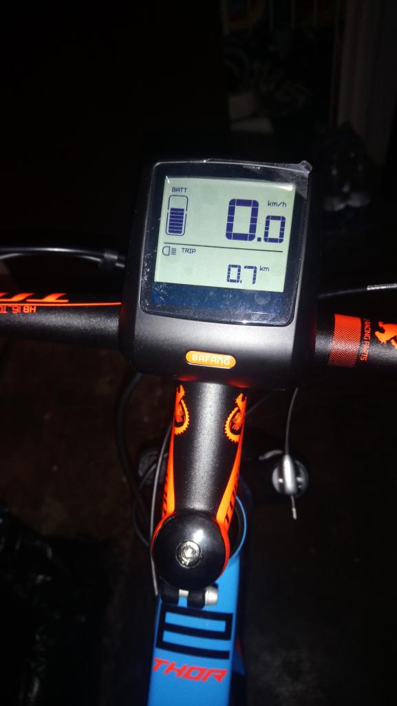

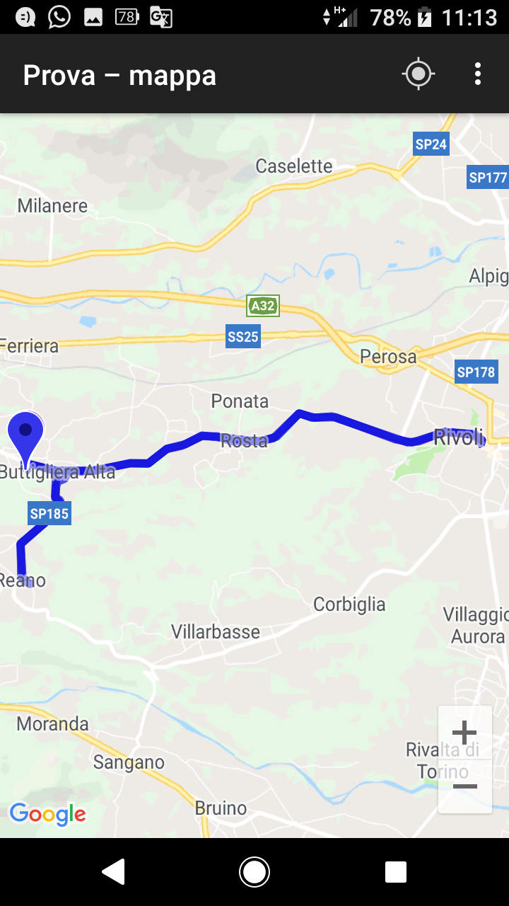

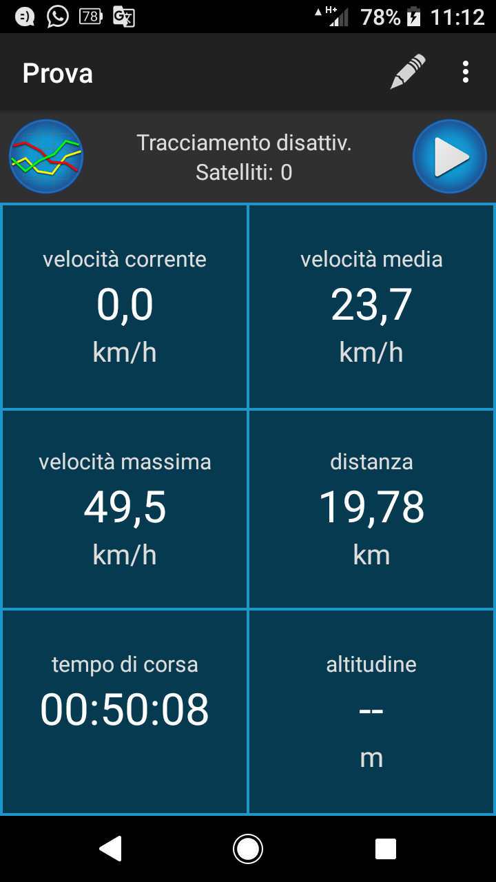

Inserito il - 07/11/2018 : 10:36:53  Mostra Profilo  Visita l'Homepage di solenero Invia a solenero un Messaggio Privato  Rispondi Quotando
alla fine non ho resistito e complice un raggio di sole gli ho detto "tesoro tanto questo sara' il tuo pane per i prossimi anni" e quindi siamo usciti e ci siamo lordati benino sui sentieri vicino a casa acqua, fango, foglie, ricci e sassi a volonta´. Un percorso breve giusto per prendere confidenza 14 km.
MOTORE: Silenzioso tira tantissimo in assistenza max e´ esagerato slitta la gomma posteriore in ripartenza
FRENI: ho scoperto che e´ ben dotata ha un 203 ant. e un 180 post. vanno davvero bene sono molto modulabili meglio di quelli della mia moto.
CAMBIO: e'da regolare mi saltano i rapporti lunghi pero´ nelle cambiate e´ abbastanza preciso.
BATTERIA: Nessuna tacca consumata in 14km ho usato tutti i tipi di assistenza giocando con il cambio ed adattandola alla situazione.
RUOTE: SONO CICCE l´ho gonfiate a 1.6 forse potrei rischiare di ridurre la pressione in percorsi del genere ma non voglio bucare
SOSPENSIONI non sono poi cosi male come pensavo. fanno il loro dovere considerato che lo messe subito bene alla prova. Il terreno era davvero intriso di acqua scorreva considerevolmente in diversi tratti. Ha ragione Andrea104....alla fine mi sa che le tengo cosi
La bici ha una considerevole e piacevole inerzia anche quando si smette di pedalare viaggia da se nonostante i copertoni tassellati. nonostante il terreno non ho mai messo i piedi a terra, basta lasciarla andare o pedalare se in salita, passa agevolmente qualsiasi ostacolo compresi rami tronchi radici.
Devo assolutamente montare due parafanghi e le luci di posizione.
Considerato che ho provato due bici analoghe con motore bosch e yamaha questa non sfigura affatto e fa' bene il suo lavoro. Una cosa che ho apprezzato molto e'che non ha bulloni e dadi...solo brucole, inoltre tutte e due le ruote sono a sgancio rapido.

il motore monta una corona 38T, io l'ho sostituita con una 34t wn in quanto sullo sconnesso (bosco con radici in discesa) la catena usciva, 34t perchè mi trovo meglio sulle salite impervie che abbiamo qui. ora la catena non esce più e in salita tengo la cadenza che mi è più congegnale.
non sono riuscito a capire e trovare info sulla cassetta posteriore che rapporti abbia.-

Io sono intenzionato a cambiare il display, su questo ho due cose che non mi piacciono. Il livello di assistenza impostato si vede con difficoltà, soprattutto con occhiali polarizzati, in quanto i numeri sono piccoli, e poi, cosa ben più importante, manca il trip time...
Sono solo indeciso se prendere il bafsng ct18 o quello piccolino di cui si parla qui nel forum, ma costa un buon 50% in più. ..

a me il display piace un sacco si illumina automaticamente al buio puoi anche scegliere di lasciarlo sempre acceso.in realta non mi serve un granche´ uso il cellulare se voglio avere info aggiuntive.

Inserito il - 11/11/2018 : 09:24:54  Mostra Profilo  Rispondi Quotando
certo, anche io uso il cellulare. ma su questo vedere il livello di assistenza assegnato non lo puoi fare con un semplice colpo d'occhio...
diciamo che se avesse avuto il trip time, forse non avrei valutato la sostituzione, cavolo il triptime ce l'ha anche un misero ciclocomputer da 6€ preso al Lidl....

Giretto di commissioni oggi solo rigorosamente su asfalto poiche' devo andare a Torino a vendere la mia pieghevole.
340,16 KB
93,81 KB
56,21 KB
122,42 KB
7006 Messaggi
Inserito il - 13/11/2018 : 11:50:56  Mostra Profilo Invia a luc_maz48 un Messaggio Privato  Rispondi Quotando
Complimenti!
Bello quel cartello..... 20%!
Le prime impressioni?
solenero
655 Messaggi
Inserito il - 13/11/2018 : 12:21:28  Mostra Profilo  Visita l'Homepage di solenero Invia a solenero un Messaggio Privato  Rispondi Quotando
