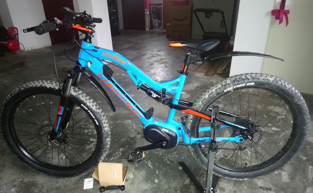

cari amici il bafang e´ veramente tanta roba. Oggi complice il bel tempo ho fatto una commissione in bici allungando il giro che alla fine complessivamente erano ca. 35km. Tutti su asfalto perche' ce´ ancora molto fango sugli sterrati. Ne ho imboccato uno per provare ma sono subito tornato indietro non potevo arrivare al mio appuntamento tutto inzuzzulato. percorso prettamente pianeggiante con qualche spunto anche di riguardo ma non lunghe salite. La bici viaggia facilmente oltre 25km/h anche in assistenza minima per cui ho buone speranze di potere anelare a percorsi degnamente lunghi affrontando le transizioni in pianura quasi come fosse un muscolare ed impegnare successivamente l´autonomia per scalare eventuali salitone. La batteria ora e´ sotto carica era al 65% ca. ma era reduce di altre due uscite credo abbia percorso tra i 55 e i 60 km. Scusate mi sono dimenticato di accendere la bella APP consigliata da Bilbo e avevo anche montato il porta cellulare...il bafang come pedalata somiglia piu´ a Yamaha che a Bosch...ma la cosa davvero interessante e che fa davvero pochissimo rumore e nessuna resistenza una volta raggiunti i 25km/h. Ho potuto capire bene anche la differenza tra i diversi livelli di assistenza. I primi due sono poco percettibili ma assistono...il terzo e' gia´ molto presente il 4 ha una bella grinta il 5 esagerato...la bici sale da sola anche su pendenze molto inclinate.
Penso che per il Black Friday mi regalero' un canotto telescopico e' troppo comodo e migliora tantissimo la pedalata nei tratti pianeggianti.
Ho notato che le luci tra la ruota posteriore e la relativa forcella sono decisamente asimmetriche la parte sx e´ davvero molto vicina al copertone: vorrei chiedere se qualcuno di voi ha idea se fosse possibile inserire un piccolo distanziale sul perno posteriore per dare un po´ piu´ di tolleranza alla ruota. In alternativa lúnica altra cosa sarebbe in seguito montare delle gomme meno cicce....

Devi portare la ruota a fare la campanatura, se inserisci uno spessore oltre e forzare il carro sposti le regolazioni del cambio!!!
Vengono allentati i raggi del lato dove il cerchio è più vicino al telaio e poi tirati quelli dal lato opposto, cosa semplice per un ciclista!!!
Naturalemnte devi prima essere CERTO che l'asse della ruota sia ben inserito nelle asole dei forcellini, talvolta nella fretta l'asse viene bloccato quando non è penetrato del tutto e il risultato è appunto la ruota "fuori centro".

Grazie Barba in effetti confermi quello che avevo intuito, ovvero inserendo spessori si variano altri assetti. Non credo che abbia asole dei forcelli vi e' un perno passante che permette lo sgancio rapido della ruota. Per ora problemi non ne da' ma ieri dopo avere sceso una rampa di scale una fascetta che tiene il filo del contakm si e'' allentata e il filo ogni tanto toccava la gomma. E' per quello che ci ho fatto caso. Cmq grazie per il tuo sapiente consiglio

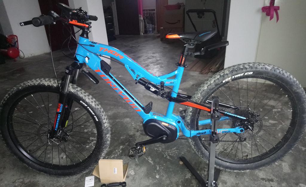

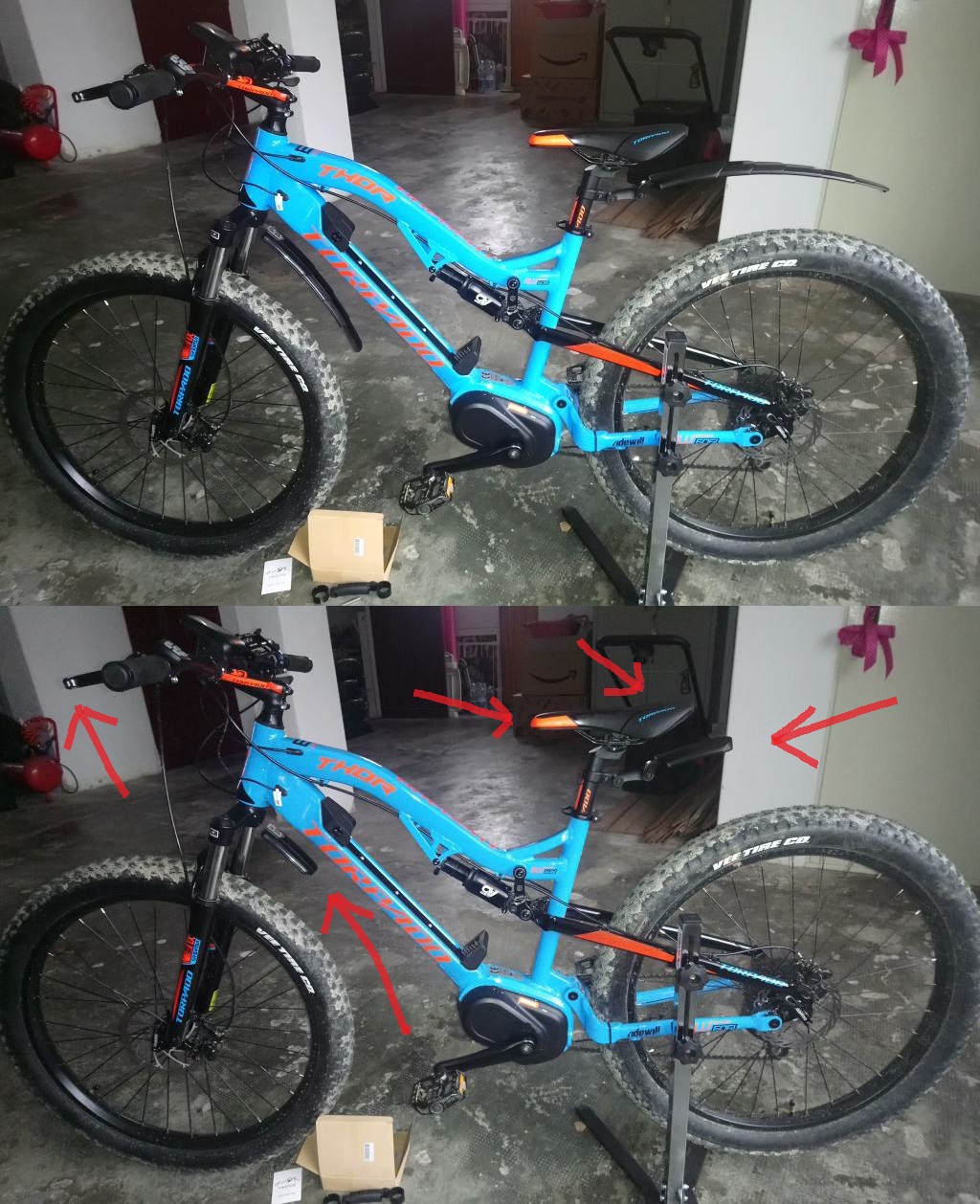

facciamo un gioco trovate le differenze...
101,94 KB
101,16 KB
solenero
655 Messaggi
Inserito il - 16/11/2018 : 12:57:12  Mostra Profilo  Visita l'Homepage di solenero Invia a solenero un Messaggio Privato  Rispondi Quotando

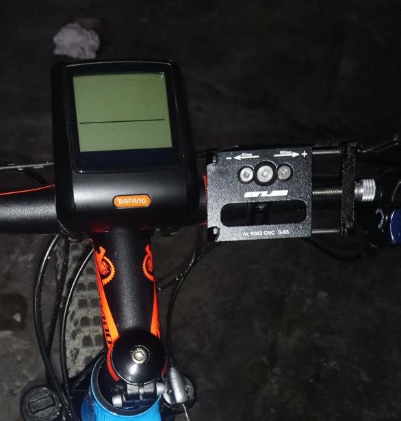

un altro regalino alla mia thor ...porta cellulare da manubrio
38,22 KB
2219 Messaggi
Inserito il - 16/11/2018 : 14:38:06  Mostra Profilo Invia a Miura72 un Messaggio Privato  Rispondi Quotando
1° Ai accorciato i parafanghi
2° Ai fatto un passo in avanti nella seconda foto e cosi la levafreno prima era all'ivello manico compressore ora risulta piu in alto
3° Il retro della sella copre del tutto il motore del taglia erba
4° la punta della sella è a meta del scatolone dove prima era all'inizzio
PS no forse il passo lo ai fatto all'indietro
Modificato da - Miura72 in data 16/11/2018 14:43:35
solenero
655 Messaggi
Inserito il - 16/11/2018 : 15:02:22  Mostra Profilo  Visita l'Homepage di solenero Invia a solenero un Messaggio Privato  Rispondi Quotando
bravo miura... Sei stato anche troppo preciso... Era solo per farvi vedere i parafanghi retrattili una fikata.. Non li avevo mai visti prima
7011 Messaggi
Inserito il - 16/11/2018 : 15:33:42  Mostra Profilo Invia a luc_maz48 un Messaggio Privato  Rispondi Quotando
.... e il premio?

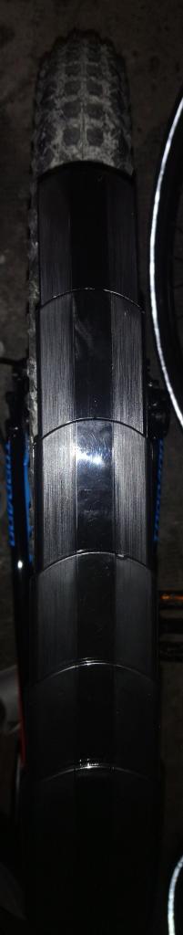

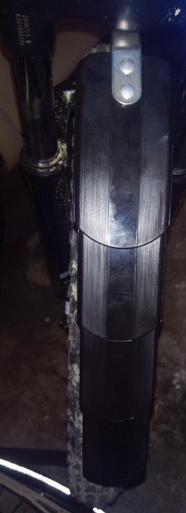

non saranno un po troppo stretti per essere efficaci?
solenero
655 Messaggi
Inserito il - 16/11/2018 : 20:33:38  Mostra Profilo  Visita l'Homepage di solenero Invia a solenero un Messaggio Privato  Rispondi Quotando
ho fatto due foto delle rispettive sezioni...a me pare che siano sufficientemente coprenti...domenica la prova dei fatti
35,8 KB
21,1 KB

Carini quei retrattili, molto.
Però ha ragione Co2
alla max apertura sono un pò strettini. Qualche schizzo lo
becchi. ma quanto costano? su amazon non lo leggo..

Bè sul 90 % delle bici vanno bene, su quelle con gomme cicciotte ovviamente un pò passa... molto carini, il posteriore non andrebbe messo più basso possibile?
Inoltre per effetto centrifugo lo sporco parte soprattutto dal centro della gomma...

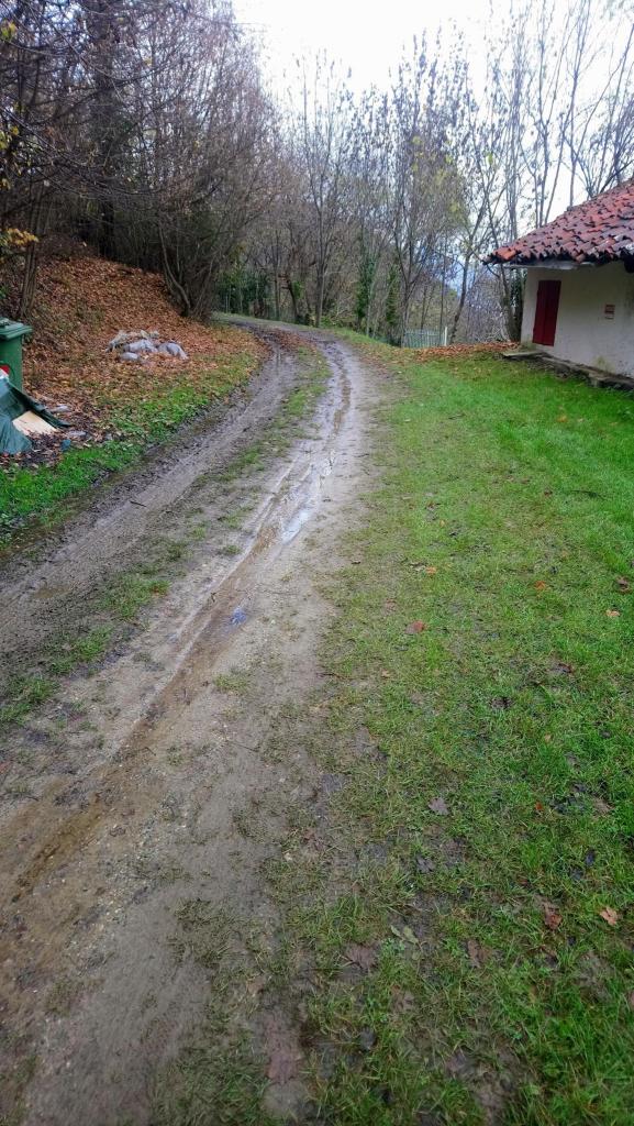

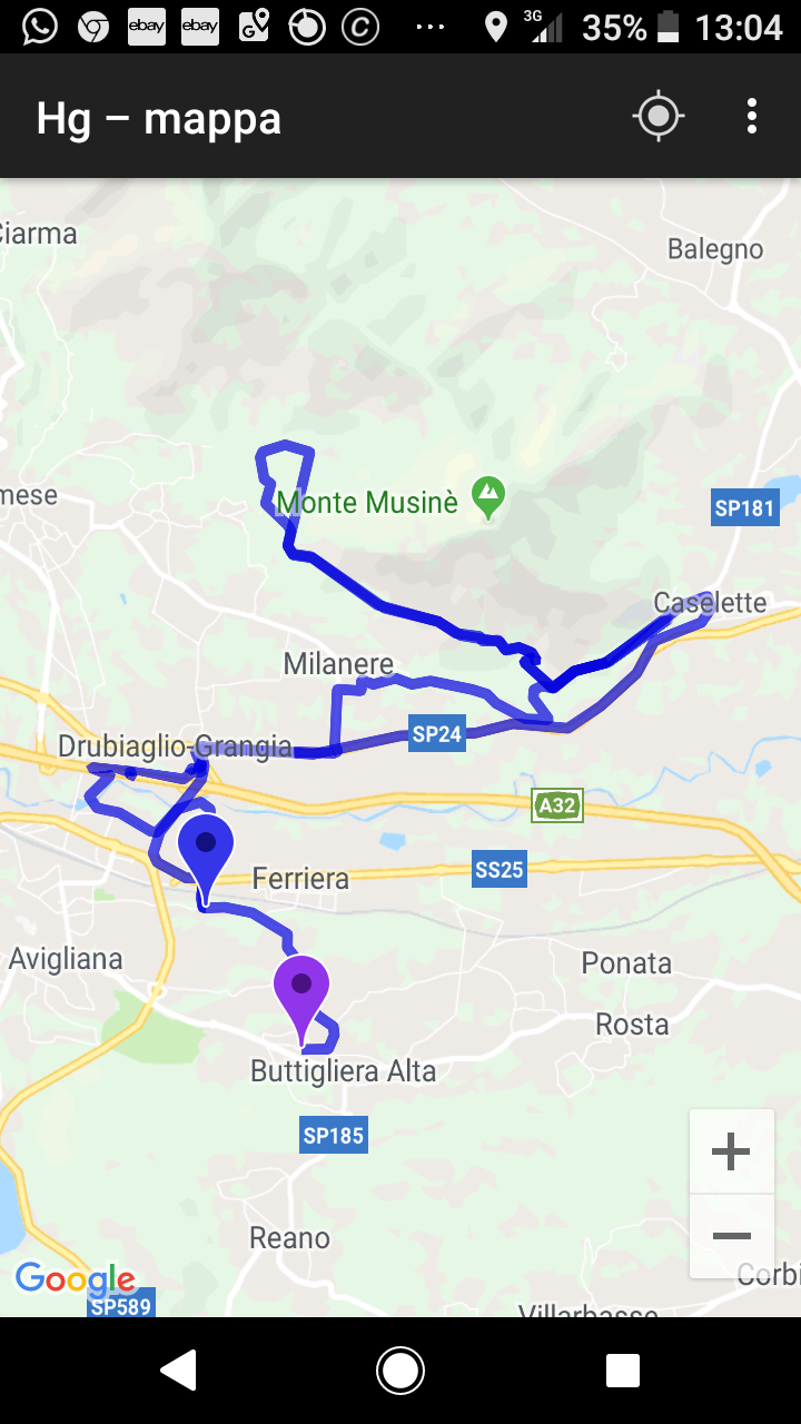

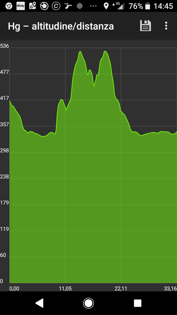

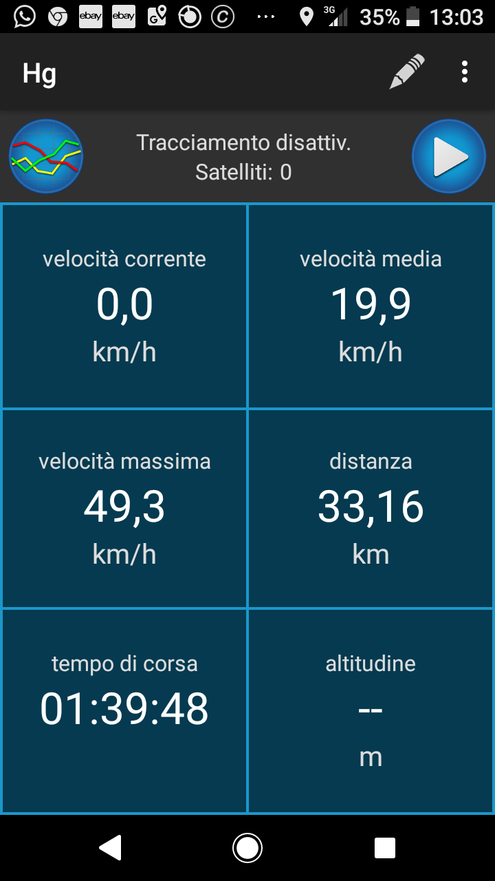

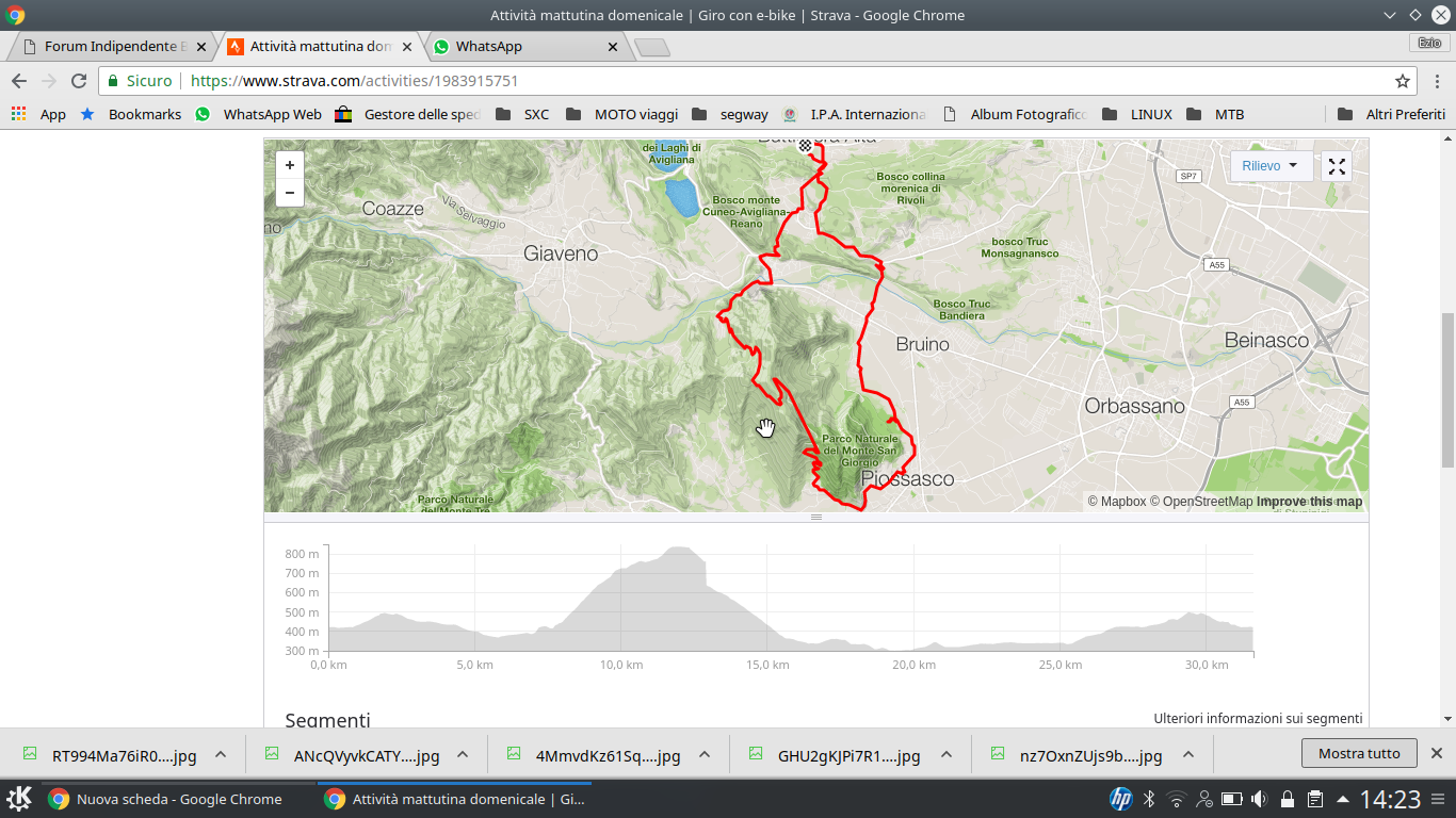

Oggi finalmente una meteo decente ci ha concesso un bel giro in bici. In compagnia di Gizeta abbiamo fatto un percorso carino sul quale non ero mai stato. provati i parafanghi che mi pare vadano bene a parte il posteriore che e' da ancorare meglio al canotto della sella poiche' si sposta lateralmente e in discesa ha perso una parte delle sezioni retrattili. Volevo ringraziare Gizeta per la cortese e gradita compagnia e per le dritte ma anche sopratutto perche' mi ha fatto provare la sua bici. mi e' venuto un sorriso da un orecchio all'altro mentre ero in sella. ho provato anche il naviwiki che e'' un navigatore esclusivamente per MTB funziona bene. Organizza il percorso solo su sentieri. Lo si puo' scaricare gratuitamente ma la sez. MTB costa 3.79euro a me piace un sacco.
96,15 KB
manca qualche km perche' lo messo in pausa un paio di volte e mi sono dimenticato di avviarlo
353,64 KB

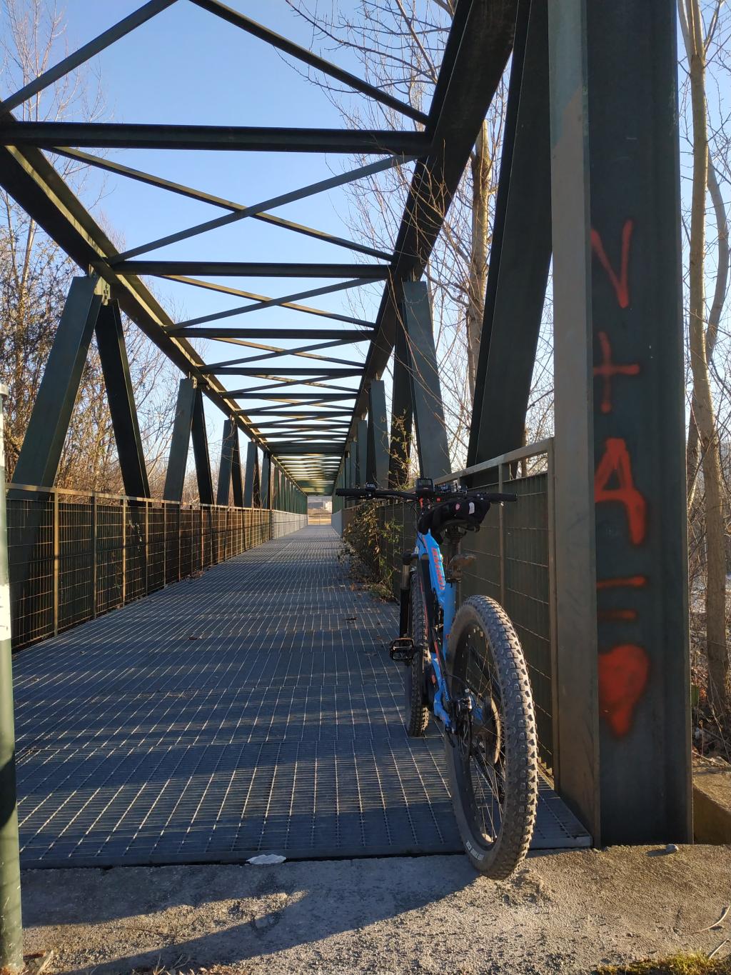

purtroppo non ci siamo fermati nel punto panoramico la prossima volta cercheremo di fare delle foto piu' belle

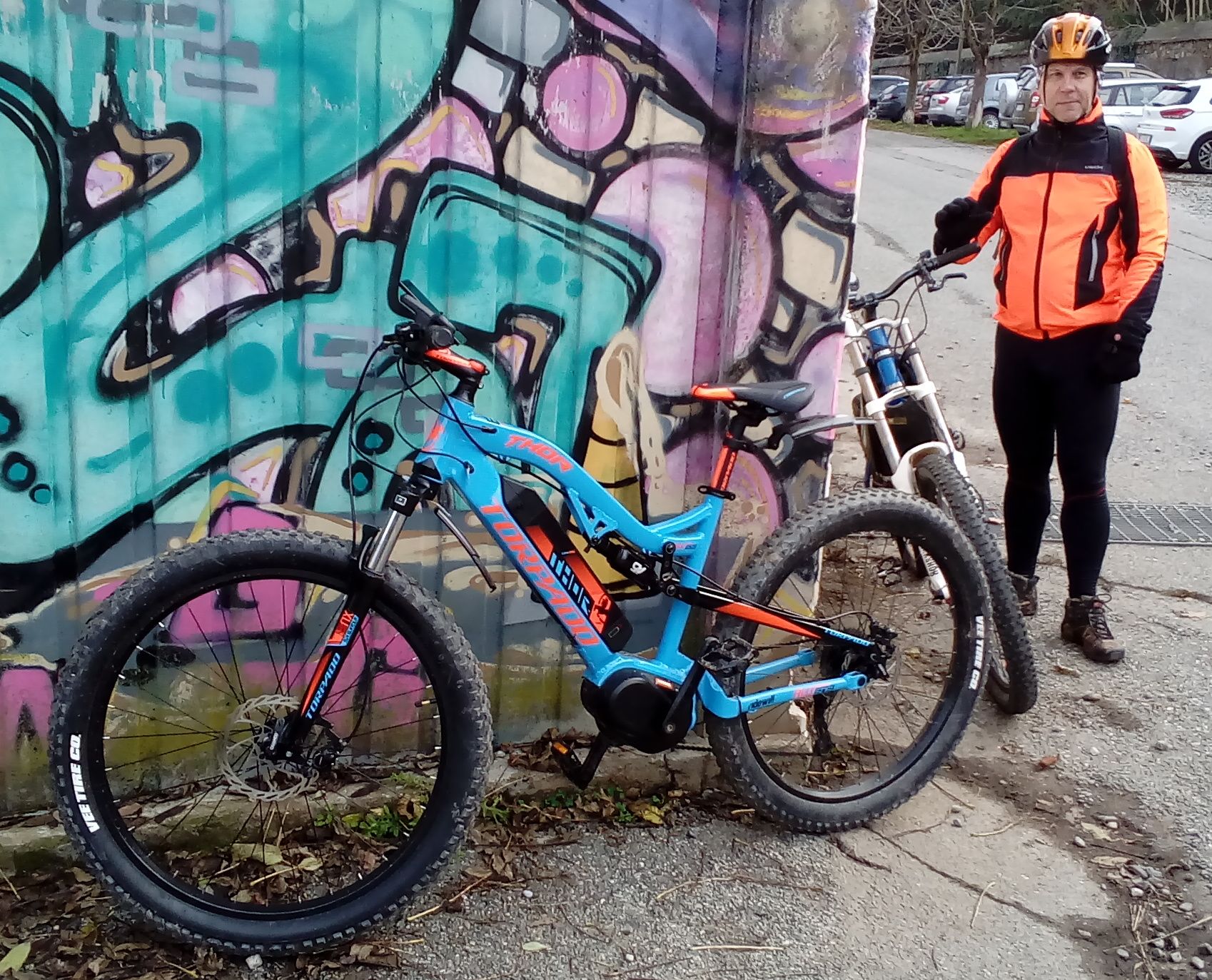

Solenero dice:
Come tutti sapete le cose più divertenti al mondo
o sono contro la morale
o fanno male alla salute
o sono illegali... appunto!
Ma dato che questo è un forum serio e non solo di cazzeggi e siamo sul "Prove e collaudi" mi sento costretto a dire due robe.
Riguardo il motore è la prima bici con centrale torsimetro che provo, seppur brevemente. Non posso dire nulla perchè non ho termini di paragone. Ho intuito un assistenza notevole, fluidità e silenzio.
Trasmissione Mi è sembrato montasse corona 36 o 38 su pacco pignoni 9v 11/36 (a occhio).Solenero ha parecchia gamba e si trova bene con questi rapporti con i quali so che affronta salite toste e prolungate. Penso che per un ciclista più "normale" siano un po' lunghi. Bisognerebbe poter scendere sotto i circa 10 Km/h imposti dal 36/36 (a quella velocità ci vogliono 600W per salire al 20%, il motore li tira anche fuori, ma significa spingere forte sui pedali per ottenere la risposta in assistenza). Un pacco pignoni che si spinge fino al 42T sarebbe gradito.
Ciclistica Senz'altro equilibrata, mi ha permesso di affrontare una discesa abbastanza dissestata in velocità senza patemi. Penso però che gran merito vada, più che alla forcella, una Suntour dignitosa ma entry level, ai pneumatici da 2,8", che spianano veramente la strada in quelle condizioni. L'ammo è anche lui dignitoso, ma l'ho sentito un po' legnoso. Queste considerazioni non hanno comunque gran valore, perchè le sospensioni erano tarate sul peso del proprietario, cioè una 15ina di kg più di me.

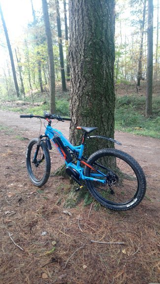

oggi con Gizeta abbiamo fatto un giro interessante che lui conosce bene poiche' aveva gia'pubblicato un bel post qui su jobike molto dettagliato. tanto fango e divertimento allego qualche foto. Ho provato la seconda bici di Gizeta ha davvero degli ammortizzatori super una vera giostra venire giu' dalle discese con delle componenti di riguardo montate sulla ciclistica della bici

Bilbo
1696 Messaggi
Inserito il - 25/11/2018 : 16:03:23  Mostra Profilo  Rispondi Quotando
Grande Giro! Bravi!!!!
solenero
655 Messaggi
Inserito il - 25/11/2018 : 16:15:08  Mostra Profilo  Visita l'Homepage di solenero Invia a solenero un Messaggio Privato  Rispondi Quotando
Hai visto Bilbo che salitona è che discesona... Ci siamo inzaccherati alla grande... Ho finito ora di fare lo shampoo alla torpado...

Non si è capito il kilometraggio, che può interessare per i consumi. Io ho visto 62km. E metti le pendenze delle salite... Comunque Solenero non fa testo, è l'unico ciclista sul pianeta che ha la regen sul centrale! Non scherzo, consuma pochissimo e va di pari passo con uno che viaggia col BBS02 utilizzandolo senza tanti scrupoli.
solenero
655 Messaggi
Inserito il - 25/11/2018 : 19:22:54  Mostra Profilo  Visita l'Homepage di solenero Invia a solenero un Messaggio Privato  Rispondi Quotando
Grazie Giuliano per il complimento ma esageruma nennnn....su strava segna 32 km scarsi ma manca il pezzo della discesa in cui mi sono dimenticato di togliere la pausa dalla app. credo che i conti tornino...tu devi fare almeno 20km piu'di me. Alla fine sono arrivato a casa con un 25-30% residuo di batteria...non e´ male come autonomia. Non ho idea se basti per fare quel giro di cui ti ho inviato il percorso sono quasi 3500mt di dislivello in 40 km

i km cmq si vedono alla base del grafico in basso dove vi e´ la curva dell´altimetria

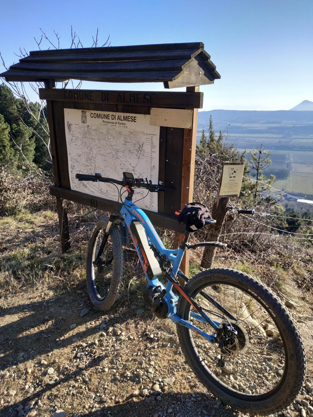

Inserito il - 07/01/2019 : 17:13:26  Mostra Profilo  Visita l'Homepage di solenero Invia a solenero un Messaggio Privato  Rispondi Quotando
Oggi complice questo bel sole invernale e la temperatura praticamente primaverile ho fatto un bel giro sotto casa alla scoperta di quei sentieri che vedo dal treno tornando da lavoro....bella cosa la bici ti permette di scoprire luoghi che altrimenti non immagineresti mai di avere sotto casa. per esempio ignoravo l´esistenza di laghetti carini proprio in mezzo la campagna
359,27 KB
344,95 KB
questa passerella e´ unica nel suo genere consente di guadare la Dora con tanto di scorcio del fiume che scorre sotto le ruote...in quanto e´ fatta di griglia in metallo
