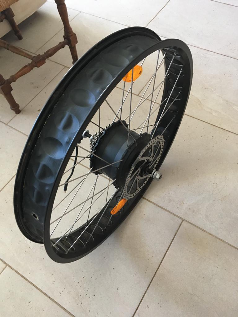

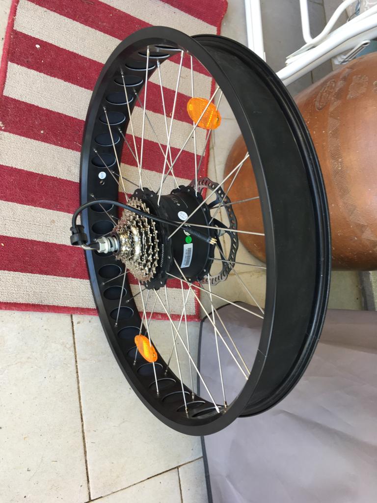

job Inserito il - 01/05/2020 : 12:50:02
Arrivata la ruota ! E' evidente che non è la mia, il cerchione e il disco sembrano nuovi, il motore forse è un ricondizionato perchè ha un codice numericamente più piccolo di quello che avevo spedito.
117,34 KB
questo è il codice del motore vecchio:
6,27 KB
questo è il codice del motore nuovo:
3,41 KB
Appena provato con la bici sospesa: sembra andare alla grande, a parte il disco posteriore che striscia devo ricontrollare bene montaggio e regolazioni poi non resterà che provarlo sul campo .

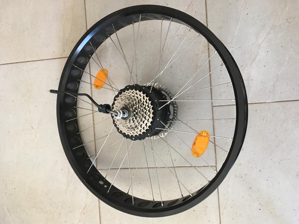

job Inserito il - 18/03/2020 : 12:04:23
Ho tirato giù la ruota:
96,19 KB
91,3 KB
Per la cronaca, così nuda e cruda pesa 5,9 kg
Ma adesso che faccio ?
Sto guardando se in casa ho una scatola per contenerla, ma fino adesso non l'ho trovata, a meno di non metterla su scatole molto più grandi e poi come la spedisco che c'è il coprifuoco ?
Sapete se ci sono corrieri che venga a prenderla a casa ?
Oppure resto in stand by aspettando la fine del coprifuoco senza rompere i marroni al prossimo ?

@Job
Ti spediranno una nuova motoruota e così risolvi anche la "botta" che hai sul cerchio.
Quella rotta non la vogliono indietro, sarebbe una spesa inutile.
Puoi aprire il motore andato o darlo al medico legale, al secolo Andrea104kg.

Barba 49 Inserito il - 04/03/2020 : 21:36:18
Sensori bruciati, matasse in cortocircuito o magneti scollati, fino a quando non si apre è difficile dire cosa è accaduto: Quanto agli ingranaggi è assai improbabile che una scaldata li possa danneggiare, il motore è nuovissimo e non sono certo usurati!
Poi come hai potutto notare dai post di Andrea104Kg è assai più facile bruciare gli avvolgimenti che danneggiare il riduttore di giri!!!

andrea 104KG Inserito il - 02/03/2020 : 23:54:54
bè nei riduttori epicicloidali ci sono tre ingranaggi che agganciano un unico centrale. Se sono rotti in punti diversi una volta aggancia uno e anche se gli altri non agganciano il motore gira. Solo se prende nel punto in cui sono tutti e tre rotti non parte, girando all'indietro modifichi la situazione e riparte...
Ovvio questa è un'ipotesi, dovresti aprirlo per vedere.
Per la verità sono assai curioso non è la solita bruciatura. Potrebbe essere un motore con una coppia estrema che anzichè bruciarsi quando va molto piano è così potente da far fuori gli ingranaggi...
