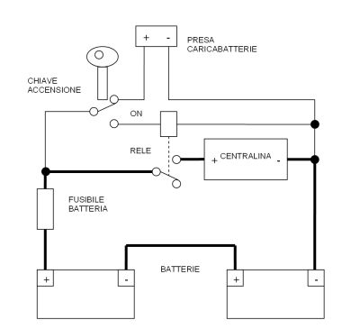

io per accendere/spegnere il motore ho fatto mettere da dennj un contatto a chiave che comanda un rele'
PS io sono di mantova e quando ho un po' di tempo mi faccio un giretto da HZD per dare un occhiata ...
Ci dai più informazioni?
Riesci a fare delle foto così per capire come è fatto,
magari uno schema e il tipo di relè
Te ne sarei grato
Chiedo scusa a nuvola per lo spazio rubato.... ho usato anch'io la soluzione a relè per non utilizzare un interruttore a chiave che regga tutta la corrente. Lo schema è quello sotto, ho usato un deviatore a chiave in modo tale da collegare le batterie alla presa di carica solo quando in OFF, in modo da non alimentare anche la centralina con il caricabatterie.
Il relè dovrà avere una capacità in corrente pari o superiore a quella massima assorbita dalla centralina. La bobina dovrà avere la tensione nominale dell'impianto in oggetto (24,36,48V).
Con questo sistema con chiave su ON scorrerà sempre una piccola corrente nella bobina (qualche decina di mA) che influiranno in modo impercettibile sull'autonomia. Risparmierete però il peso e il costo di un interruttore a chiave in grado di reggere gli A di tutto l'impianto.

Ho visto degli staccabatteria da auto ma sono troppo ingombranti.

un bottone di accensione, pensavo ad uno stacca batteria,tipo auto,
