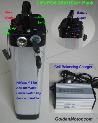

la foto ancora non è arrivata ma le batterie sono tipo queste:
http://www.goldenmotor.com/LiFePO4-36V10AH%2021.jpg

Inserito il - 23/09/2008 : 14:23:59  Mostra Profilo Invia a jumper un Messaggio Privato  Rispondi Quotando
Interessante Nuvola, vedo che il BMS (bilanciatore) si trova nel caricabatterie, una soluzione verso cui si stanno muovendo molti.

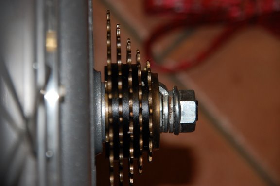

Inserito il - 11/10/2008 : 13:33:14  Mostra Profilo  Visita l'Homepage di nuvola Invia a nuvola un Messaggio Privato  Rispondi Quotando
eccovi il kit e ho subito qualche domanda:

questo cosa è http://picasaweb.google.it/nuvola247/1000Wkit#5255856493150649074
è un caricabatterie??
è obbligatorio montare anche i freni?
pensavo si potessero tenere quelli della bici..
in questa foto http://picasaweb.google.it/nuvola247/1000Wkit#5255856527879429586
l'ultimo pezzo in basso (quello con i fili rosso e verde e giallo) è il connettore da agganciare da un lato alla centralina e all'altro alla batteria giusto?
quello in mezzo al filo rosso è un fusibile vero? (penso a protezione della centralina)
update forse le leve dei freni sono necessarie per la frenata rigenerativa?
Se usi il PAS, si , altrimenti non sono strettamente necessari, anche se avere il cut-off aiuta.
Se non vuoi montare le leve accrocchia uno switch da qualche parte nel percorso del filo ed e' lo stesso.
Attento alle leve, se le monti che siano per i tuoi freni e non per l'altro tipo (v-brake - cantilever, leve corte vbrake, lunghe cantilever) perche' poi frena davvero male
yep
Inserito il - 11/10/2008 : 14:08:57  Mostra Profilo Invia a Dasti un Messaggio Privato  Rispondi Quotando
Che bello quando si comincia a montare un kit!
Goditi questo momento!
1) Il "coso" è il caricabatteria per batterie al piombo.
2) Le leve hanno il cut-off e sarebbe meglio metterle altrimenti rischi che il motore spinga mentre Tu tenti di frenare (col PAS ad esempio).
Controlla che vadano bene con i V-brake
3) Lo spezzone di cavo col connettore dovrebbe essere per collegare la batteria alla centralina.
4) Quello che Tu indichi è proprio un fusibile verificane l'amperaggio.
5) BUON DIVERTIMENTO!

ragazzi una domanda: guardate questa foto
così dovrebbe essere montato:
sulla mia ruota la situazione è questa:
insomma dove cavolo aggancio la forcella da questo lato?
forse le corone vanno bloccate e quindi si avvicineranno alla ruota liberandomi qualche mm?
riflettendoci le corone ora girano a vuoto (girandole nel senso opposto alla marcia), quindi presumo siano da bloccare.
però anche se si attacassero verso il centro, più di 2 mm di spazio non ce n'è.
a dirla tutta io volevo montare le corone della futura mia bici che in teoria ha 7 o 8 marce, ma lo spazio in questo caso sarebbe ancora peggiore.
Help.....

Inserito il - 11/10/2008 : 21:16:15  Mostra Profilo Invia a Dasti un Messaggio Privato  Rispondi Quotando
Provo a rispondere in parte, gli amici col motore al mozzo saranno più precisi di me.
Prima di tutto alcune precisazioni.
Quello nella fotografia è il pacco pignoni ed è normale che giri a vuoto nel verso opposto alla marcia perchè è dotato di ruota libera.
Infatti se non ci fosse la ruota libera i pedali girerebbero sempre e se Tu pedalassi al contrario anche la ruota ruoterebbe al contrario
Dalla foto mi sembra che il mozzo della ruota sia montato sul perno spostato su un lato.
Ora se fosse una ruota senza motore sarebbe relativamente facile spostare il mozzo sul perno, facendo attenzione a non perdere le sfere dei cuscinetti e a non stringerli troppo.
Qui entra in gioco la mia ignoranza sui motori al mozzo perchè non so se è possibile eseguire tale operazione nel Tuo caso, ed a dire il vero non sono sicuro neanche che questo sia il vero problema.

ragazzi ma spiegatemi una cosa:
essendo l'asse è a forma paralleloepipeda, una volta fissato sulla forcella come fa la ruota a girare?
perchè girando la ruota, ruota anche l'asse ma questo è bloccato dalla forcella.
mi sfugge qualcosa di sicuro, e non avendo una bici da smontare mi risulta difficile capirne il funzionamento.
perchè su uno dei 2 lati c'è invece una parte dell'asse che è cilindrica?

Inserito il - 12/10/2008 : 22:44:39  Mostra Profilo Invia a jumper un Messaggio Privato  Rispondi Quotando
l'asse non deve girare , e' la ruota che gli gira attorno

Inserito il - 12/10/2008 : 22:50:24  Mostra Profilo  Visita l'Homepage di nuvola Invia a nuvola un Messaggio Privato  Rispondi Quotando
Ho scoperto l'arcano l'asse rimane fermo e la ruota gira è che c'è una forte resistenza.
la bici senza batteria presumo sia praticamente inguidabile.
mi spieghi però il significato della parte cilindrica?
io ho sempre più la convinzione che l'asse è della dimensione giusta, semplicemente non lo hanno montato centrato e quindi non ho spazio da un lato, mentre dall'altro ne ho troppo.
non vorrei che la parte sferica dovesse stare completamente all'interno del motore.

Rodesimo
129 Messaggi
Inserito il - 12/10/2008 : 23:26:47  Mostra Profilo Invia a Rodesimo un Messaggio Privato  Rispondi Quotando
E tu prova a centrarlo "avvitandolo" - usa un controdado avvitato forte contro il bullone esistente, mentre tieni ferma la ruota. Si crea lo spazio per alloggiare l'incalzo della forcella?

Inserito il - 13/10/2008 : 00:01:51  Mostra Profilo  Visita l'Homepage di nuvola Invia a nuvola un Messaggio Privato  Rispondi Quotando
cioè mi stai dicendo che l'asse in realtà è solo avvitato?
se si può avvitare allora lo spazio si crea di sicuro...
ho almeno 4-6 mm da recuperare
se è così semplice lo faccio fare dal ciclista quando gli faccio montare la ruota.

Inserito il - 13/10/2008 : 00:09:23  Mostra Profilo Invia a Dasti un Messaggio Privato  Rispondi Quotando
Anche per me è montato male il motore sull'asse.
Come Ti ho detto nelle biciclette normali capita a volte che il mozzo sia montato spostato.
Mi pare strano che sia stata commessa una leggerezza del genere du una ruota motorizzata.
Che idea strana Ti era venuta... che l'asse potesse ruotare assieme alla ruota.
Io non credo sia una buona idea di forzare l'hub col dado.
Inserito il - 13/10/2008 : 01:31:12  Mostra Profilo Invia a jumper un Messaggio Privato  Rispondi Quotando
Semmai portalo da un meccanico (non di bici) e fai togliere i coperchi e centrare l'asse sui cuscinetti usando gli estrattori e molta cautela
Inserito il - 13/10/2008 : 12:41:30  Mostra Profilo Invia a Dasti un Messaggio Privato  Rispondi Quotando
Se è montato male sull'asse credo sia un problema serio per una ruota motorizzata.
Ripeto NON sono in grado di darTi consigli, forzare comunque non mi sembra una buona idea.
Li ci saranno dei cuscinetti montati a pressione che bisogna estrarre con le apposite presse... spero non sia questo il problema.
Straquoto Jumper il caso non è da "biciaio" ed è difficile.

dumil
1484 Messaggi
Inserito il - 13/10/2008 : 15:05:12  Mostra Profilo Invia a dumil un Messaggio Privato  Rispondi Quotando
Sulle ruote normali di vecchio tipo la parte di asse che sporge dall'uno o dall'altro lato è data da quattro bulloni di cui due conici rivolti verso i cuscinetti e gli altri due come controdadi. Vanno mossi insieme per non schiacciare troppo i cuscinetti o per non allargare il buco e farli fuoriuscire. Da alcune foto viste però credo che per i motori a mozzo il discorso sia diverso. Da qualche parte ho visto una foto dei cuscinetti ma non la trovo

1419 Messaggi
Inserito il - 13/10/2008 : 23:32:19  Mostra Profilo Invia a Fabio T un Messaggio Privato  Rispondi Quotando
MA perchè dite che l'asse va centrato sui cuscinetti? Sono storti? Il mio Nine aveva un cuscinetto storto e l'ho messo in posizione con martello e chiave fissa per attutire i colpi. E da allora è perfetto.
Inserito il - 14/10/2008 : 00:00:58  Mostra Profilo Invia a Dasti un Messaggio Privato  Rispondi Quotando
Il problema è questo:
non ci sta la forcella e pensiamo che l'hub sia spostato da un lato sull'asse.
