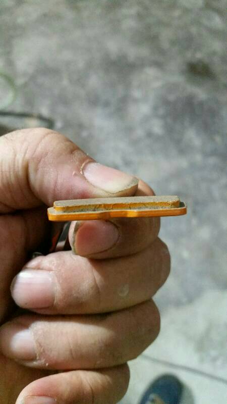

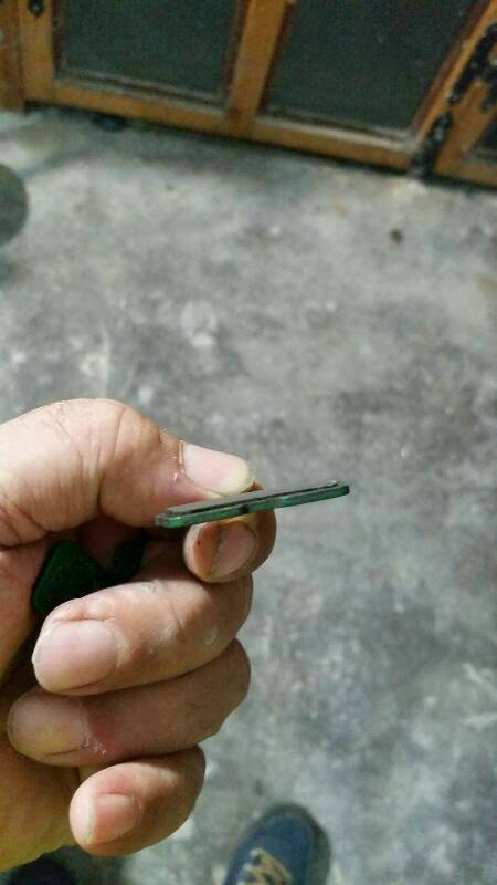

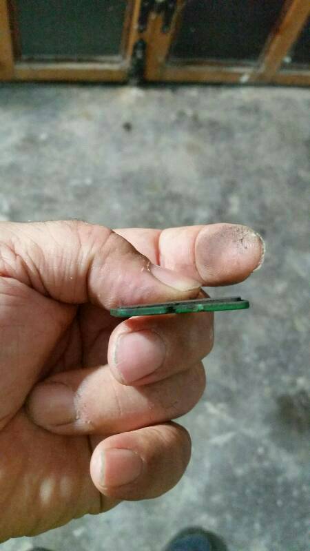

andrea 104KG Inserito il - 03/10/2018 : 22:07:59
Giusto per completezza foto degli oggetti incriminati
La pastiglia consumata male e la sua controparte invece perfetta
34,69 KB
34,22 KB
Per raffronto una pastiglia nuova
31,64 KB
Comunque erano già a meno di metà.. In 23 giorni e circa 450 km

andrea 104KG Inserito il - 02/10/2018 : 17:06:43
Steu, lo spero per i possessori di questi freni
Ora sono puliti, vedremo se basta ma temo di no, forse bisognerà provare con uno spurgo, ovviamente lo scoprirò dopo aver rovinato un altro paio di pasticche in 20 giorni (magari in due mesi adesso viene l'inverno)
Steu851 Inserito il - 02/10/2018 : 15:21:07
Penso che l'usura anomala sia un problema locale dei tuoi freni, banalmente pistoncini da pulire o pinza da spurgare. I miei zee consumano bene le pastiglie ma son diventato matto per mesi cercando di centrare il disco posteriore che aveva una pastiglia che dopo qualche frenata toccava col fastidioso rumore di affettatrice, la leva era normalmente dura e non affondava sotto sforzo, poi ho fatto lo spurgo al contrario, aspirando l'olio da sotto anzichè spingerlo come prescritto ed è uscito olio nero con qualche bollicina microscopica, conseguenza di qualche scaldata eccessiva, ed il problema zing zing è scomparso.

Barba 49 Inserito il - 02/10/2018 : 08:20:57
Andrea, i pistoncini dei freni di qualunque veicolo escono sempre "come gli pare", è solo quando premono contro qualcosa che escono tutti!!!
Anche nelle pinze Brembo a sei pistoncini se fai una prova "a vuoto" ti rendi conto che alcuni pistoni escono prima degli altri, ma è una cosa fisiologica: Se invece anche sotto sforzo un pistone si rifiuta di uscire e ti consuma male le pastiglie devi smontarlo, pulirlo e rimontarlo nuovamente facendo il relativo spurgo...
PS) Le pinze multipistone non sono state create per migliorare la potenza frenante, servono (salvo che sulla tua bici) ad evitare il consumo anomalo delle pastiglie di grandi dimensioni che con un solo pistone centrale si fletterebbero. La potenza frenante di un impianto dipende da altri fattori, diametro disco, superfice delle pastiglie, rapporto tra diametro pistone pompa e pistone pinza...

andrea 104KG Inserito il - 01/10/2018 : 23:51:52
Come volevasi dimostrare... da 6 settembre a sabato scorso, finito pastiglie posteriori, le aveva montate nuove il venditore in mia presenza. In realtà anche per colpa di quello schifo di freni a 4 pistoni dove escono quando e come gli pare...
Avevo controllato e ingrassato l'anteriore per uno strano rumore, il posteriore andava benissimo e l'ho lasciato stare.
Sabato l'ho smontato e per poco non mi prendeva un colpo... pastiglie finite quasi al ferro perchè consumate male.
Provo i pistoni e oltre ad uscire come gli pare uno non usciva proprio. Per il giro domenicale le ho rimesse al contrario.... sperando bene...
Ho lubrificato i pistoncini con il ptf come suggerito in altro post e con un pò di fatica sono riuscito a far uscire quello che non usciva proprio. Adesso escono tutti ma sempre come gli pare.
Freni code re una vera delusione, oltretutto non frenano di più di un xt monopistone..
