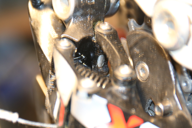

Imer Inserito il - 24/08/2018 : 19:51:21
Al ritorno dalle ferie e due giorni di ...... meglio lasciar perdere sono arrivato alla soluzione.
Un altro motivo per non lavare la bici con l'idro-pulitrice , cosa che io non faccio mai, ma quando i progettisti si impegnano di cazzate ne fanno, guardate la foto.
194,36 KB
Se guardate bene all'interno del pezzo nero si vede il perno del pantografo.
Ora la mia domanda ai progettisti è la seguente:
Perché mettete sulla testa dei perni tutta una serie di oring e parapolvere quando in mezzo al cambio in un punto difficilmente raggiungibili c'è una fresata che mette a nudo il perno che volete proteggere da infiltrazioni di acqua.?
Mi sembra veramente stupido fare un cambio del genere con tutta una serie di oring, parapolvere e boccole che si possono sostituire per revisionare il gioco del pantografo e poi in mezzo dove deve essere protetto ci fresate via un pezzo di alluminio.
Io ho capito perché è stato fatto, semplicemente perché la molla di richiamo altrimenti non ci stava.
O questo cambio è stato progettato con una molla più' piccola di diametro e poi non riuscendo a lavorare in corso d'opera hanno fatto questa genialata.
Comunque bella porcata.
Complimenti sram un aumento al progettista !
Ciao Imer
