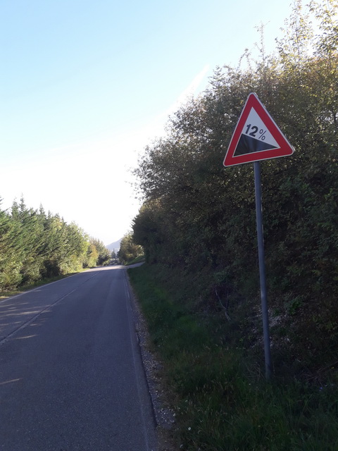

Quando la strada ha pendenze dal 10% in poi viene generalmente segnalato con un apposito cartello

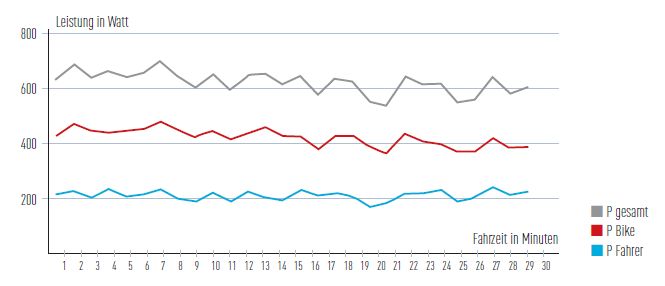

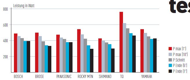

Comunque Andrea un test serio è stato fatto, l'ho già postato , una rivista tedesca ha misurato su una salita di quasi 30 minuti i motori più gettonati impostandoli alla massima assistenza.
Questo è il grafico del bosch, come si vede il motore sta praticamente sempre sui 400W per mezz'ora continuativamente (alla faccia di qualche minuto) (e qui si parla di netti, quindi dalla centralina ne esce una bella cavalleria)
22,02 KB
Hanno anche intervistato il capo sviluppatore di Brose chiedendo il motivo del leggero calo di prestazioni di tutti i motori rispetto all'inizio: lui risponde con gli argomenti noti: ovvero che la batteria all'inizio ha più volt e che i circuiti quando sono caldi vanno un po' meno ma non parla di surriscaldamento.
A domanda precisa se un brose si può rompere se usato sempre a massima potenza, la risposta è laconica: no!
Non parliamo poi del motore TQ e chissà adesso i vari sachs a 48V ecc. che potenze medie sono in grado di sviluppare.
27,94 KB
Quindi parliamoci chiaro, se sono omologati sono legali , punto e a capo, ma alcuni a lungo tempo hanno sostenuto che 250W erano già esagerati per far tutte le salite e che altrimenti non si potevano più equiparare a biciclette mentre i kittaioli e gli hubbisti erano fuorilegge scansafatiche che volevano andare in moto senza assicurazione .

Tutto vero se le strade fossero a pendenza costante. Ma siccome esistono le salite con pendenze molto variabili, quel 5% che il centrale perde per via dei maggiori attriti meccanici se lo riprende, con gli interessi, per la maggior efficenza garantita dall'uso del cambio.

veniamo al sodo,quello che vediamo sul nostro wattmetro nastrato al manubrio,o nel display 3D a colori, sono i consumi del motore c'è da vedere poi quanto arriva alla ruota,tra cuscinetti,ingranaggi,catene storte,cinghie,boccole,ecc.. dove ogni pezzo influisce sul rendimento totale,
per essere puntigliosi,anche una centralina squarewave potrebbe consumare più di una sine, con conseguente riduzione di rendimento,
in questo l'unico dato reale potrebbe essere una motoruota gearless dove tra motore e asfalto non c'è quasi nulla
SHILAH Inserito il - 02/08/2020 : 12:52:32
Avere una potenza di picco da 800w non significa barare. Continui ad affermarlo e la cosa è fastidiosa.
QUESTO sotto è quanto scrive Marco Mannuzzi che ha la maggior parte dei meriti nella creazione del motore Oli.
Leggi con attenzione.
Potenza nominale e potenza di picco dei motori per e-bike
Non è facile descrivere in poche righe un concetto fatto di regole, rendimenti di energia e di calcoli abbastanza complessi, ma penso di non diffondere malinformazioni se mi limito a semplificare al massimo, tralasciando di conseguenza alcune variabili, questo concetto.
Potenza nominale:
noi tutti conosciamo qual’è la potenza nominale dei sistemi elettrici montati sulle e-bike, ovvero 250Watt ma al contrario di come molti pensano non è che le nostre e-bike sprigionino questa piccola potenza, per fortuna per qualche minuto possono arrivare anche al triplo, quindi 750W.
Ogni produttore che voglia commercializzare una e-bike in Italia, ma anche da tante altri parti del mondo, deve certificare che il suo motore sia un sistema elettrico da 250W di potenza nominale.
Potenza di picco:
qui ogni produttore gestisce questo parametro a suo piacimento, alcuni arrivano a poco più di 500W ed altri arrivano anche ad 800W, non ci sono regole “burocratiche” che limitano questo parametro, ma solo delle semplice regole fisiche.
Veniamo al dunque del discorso, che differenza c’è fra potenza nominale e potenza di picco?
La potenza nominale OBBLIGA che ogni motore elettrico possa essere alimentato per un periodo di tempo infinito, quindi senza bruciarsi, solo con al massimo la potenza nominale.
Se quindi alimentiamo un motore per e-bike con 250W di potenza e allo stesso applichiamo un carico sufficiente, lo stesso motore entrerà in una sorta di equilibrio termico che gli consentirà di produrre una certa forza senza che le temperature raggiungano livelli pericolosi per il motore elettrico, in poche parole il motore NON si brucerà mai.
Se allo stesso motore applico un carico sufficiente ed una potenza di 300W ecco che qui la situazione DEVE cambiare, il motore dopo un periodo di tempo variabile (a 300W penso che un 250W bruci dopo alcune ore) il motore si DEVE BRUCIARE in quanto le temperature piano piano si innalzeranno ( a differenza di prima che invece si stabilizzavano “equilibrio termico”) sempre di più fino alla rottura.
Se allo stesso motore da 250W applico un carico sufficiente ed una potenza di 1000W il motore dopo pochissimi minuti raggiungerà temperature molto elevate (i magneti perdono efficienza a c.ca 130° e gli avvolgimenti dello statore si bruciano dopo poco) e di conseguenza si brucia.
PER RIASSUMERE:
i motori per e-bike sono dei 250W nominali ma possono rendere potenze elettriche maggiori, fino a più del triplo, ma solo per alcuni minuti, più è alta la potenza e meno tempo il motore impiegherà a bruciarsi, ovvio che NESSUNO di motori per e-bike si brucerà mai (per lo meno i motori prodotti da aziende serie…) in quanto al loro interno è inserito una parte logica nella centralina che gestisce quest’aspetto, appena le temperature diventano critiche. La centralina impedisce che al motore arrivi troppo potenza, in gergo si dice che la centralina TAGLIA CORRENTE per evitare appunto una rottura meccanica.
Ci sono sistemi che tagliano “di brutto” per cui l’utente a un certo punto e improvvisamente si vede momentaneamente appiedato, altri che invece gestiscono questa criticità in maniera graduale.
