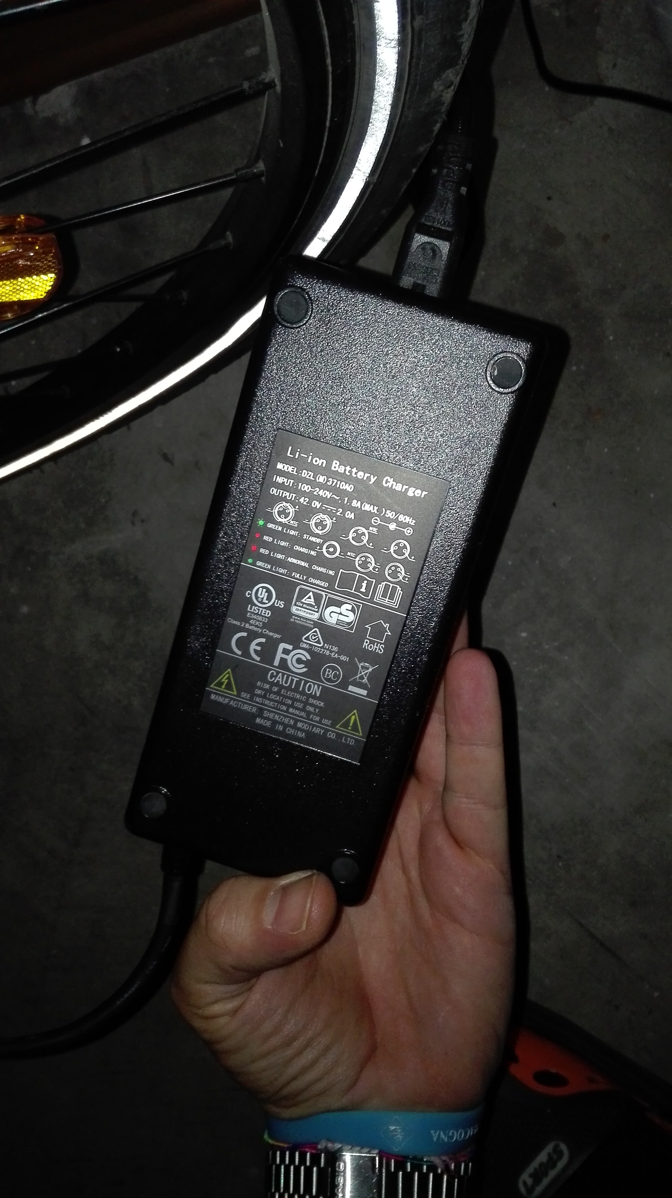

Sergiom1961 Inserito il - 01/12/2018 : 20:25:29
È ovvio che è da 36v a meno che non gli hanno dato un caricabatterie sbagliato... Ma così avrebbe 42 volt e una 48 volt a 42 è quasi scarica...
bubunapoli Inserito il - 01/12/2018 : 19:41:30
Sotto la batteria (non il caricatore) c'è scritto
tutto, ma credo che sia la versione da 36v.
Ad ogni modo per i lunghi tragitti senza grosse salite
è una buona bici con una buona scorrevolezza.
Cmq chiedi al rivenditore spiegazioni perchè se non erro
avevi puntato sulla 48v...
Sergiom1961 Inserito il - 01/12/2018 : 19:38:02
marcodotti ha scritto:
E' il caricatore di una bipa a 36v, quindi la bici è una 36v.
Comunque è molto bella!
Davvero?
Quindi ridimensiono le mie aspettative... Quindi, seppur lo scontrino mi dice settembre 2017 può essere un modello precedente ...
Sicuramente la batteria è da 400.
Insomma se spendevo 800€ in più avrei spuntato una buona con 48v e batteria da 500 nuova. Seppur quella propostami era il modello basic (freni a tamburo e niente accessori).

andrea 104KG Inserito il - 01/12/2018 : 19:01:51

bubunapoli Inserito il - 01/12/2018 : 15:46:14

Prova a leggere sotto la batteria.
C'è un'etichetta che svela il segreto:
36v o 48v.

Sergiom1961 Inserito il - 01/12/2018 : 15:39:22
Per i volt basta che leggi cosa c'è scritto sul caricabatterie...

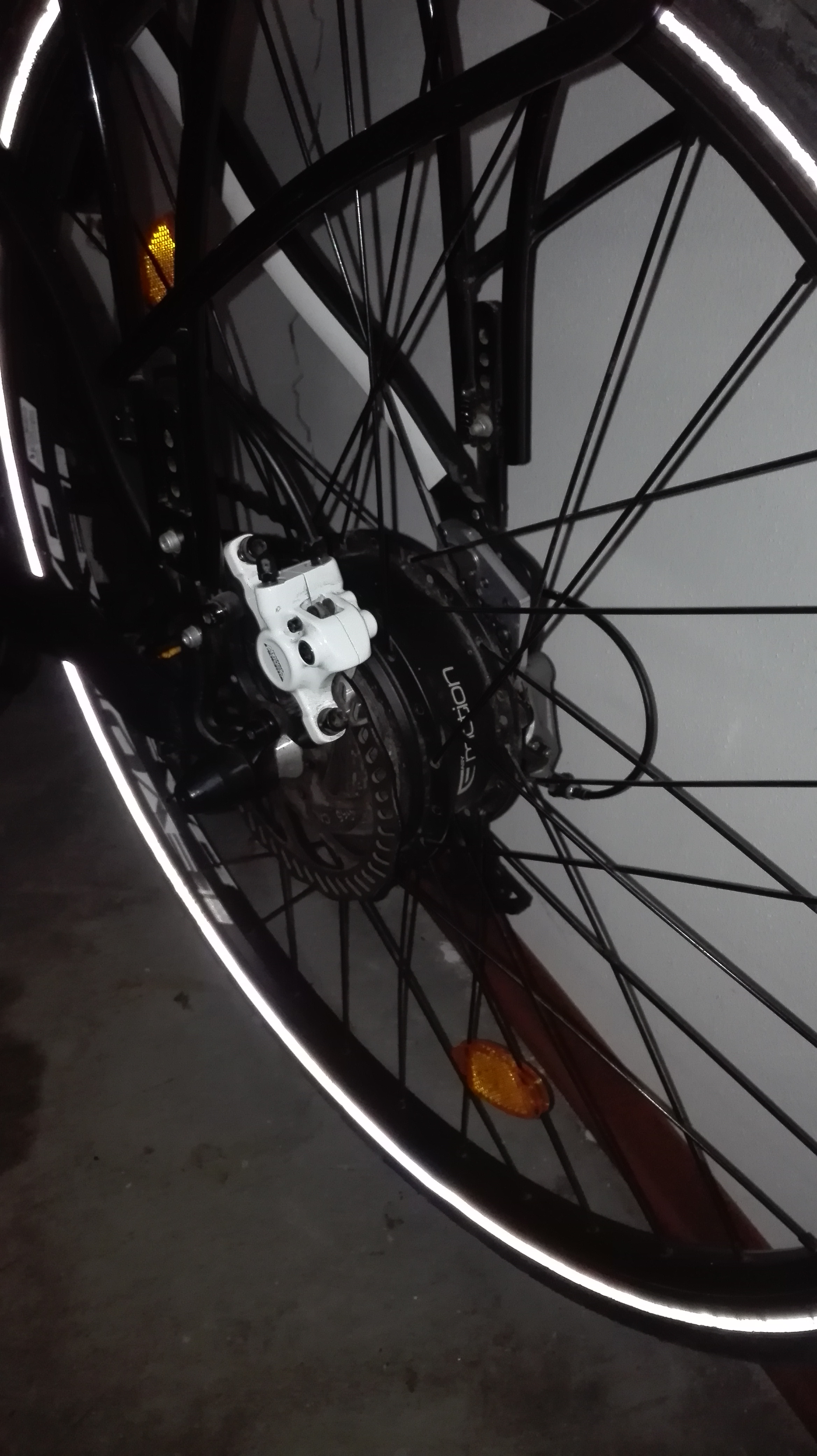

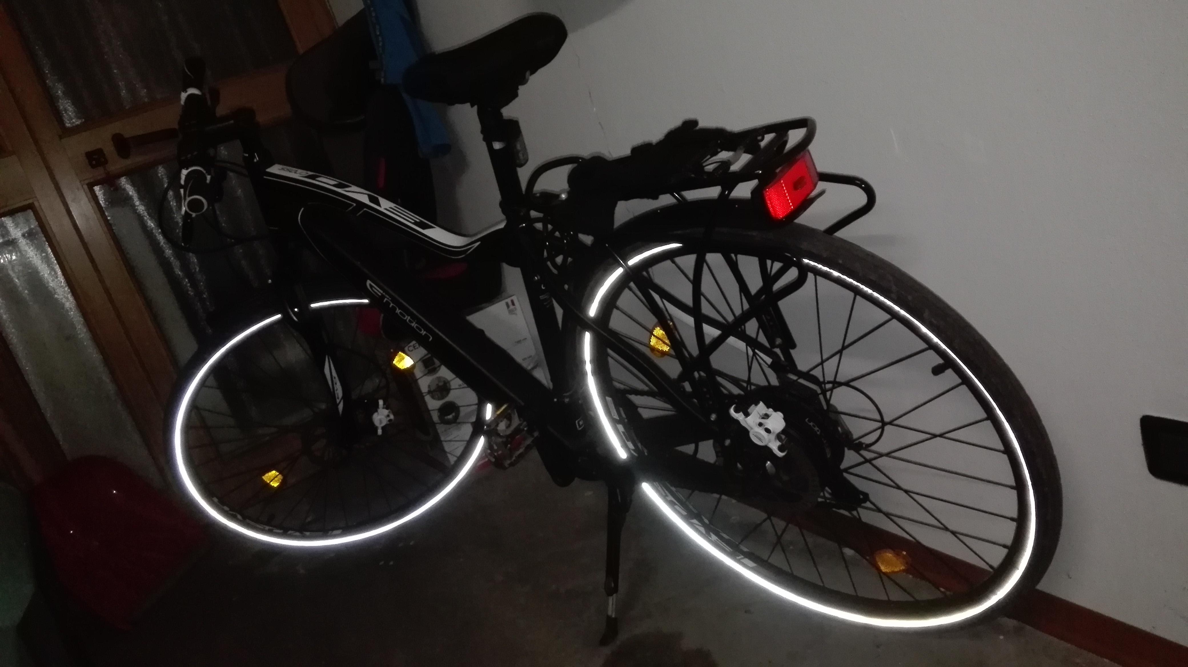

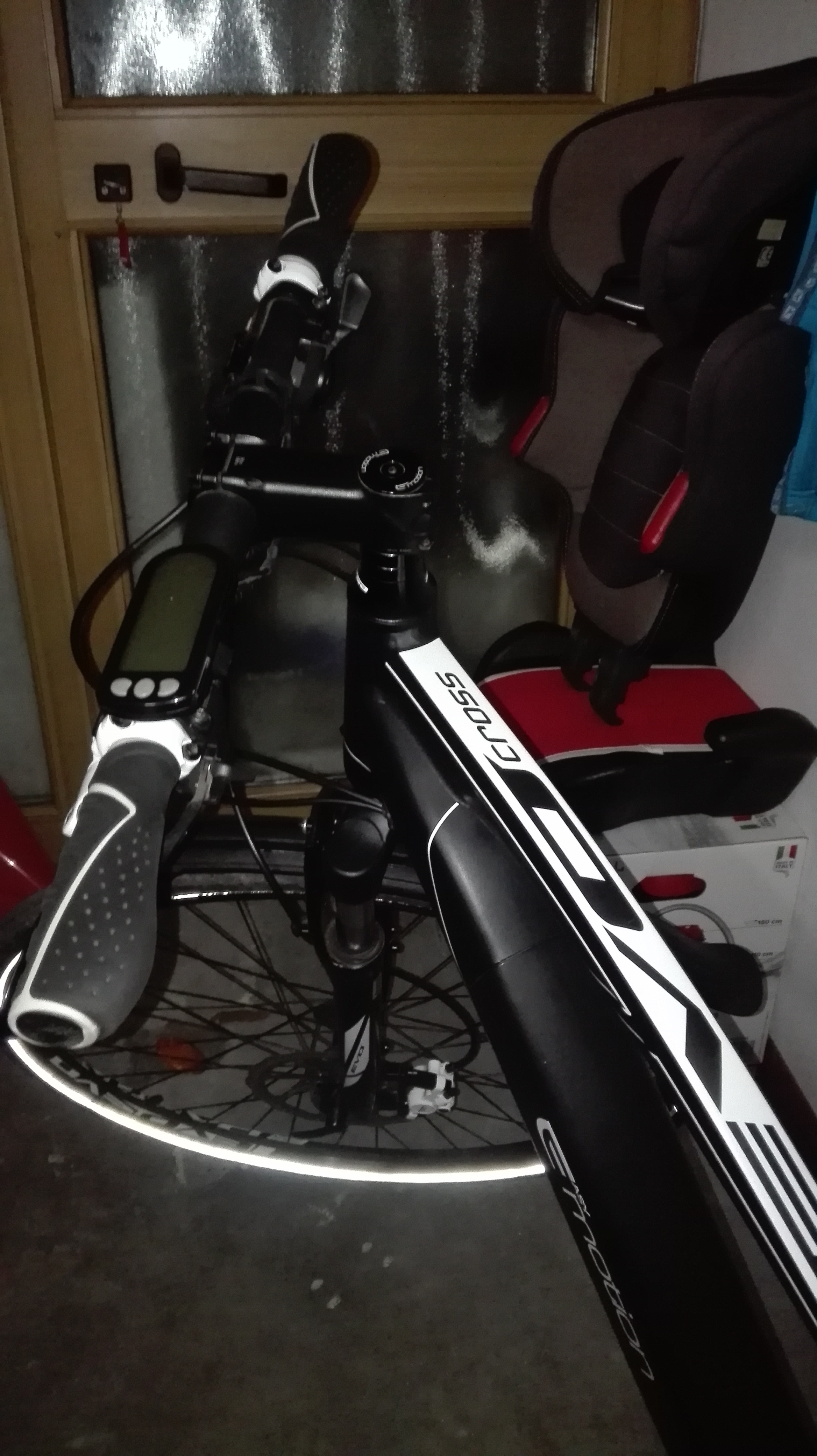

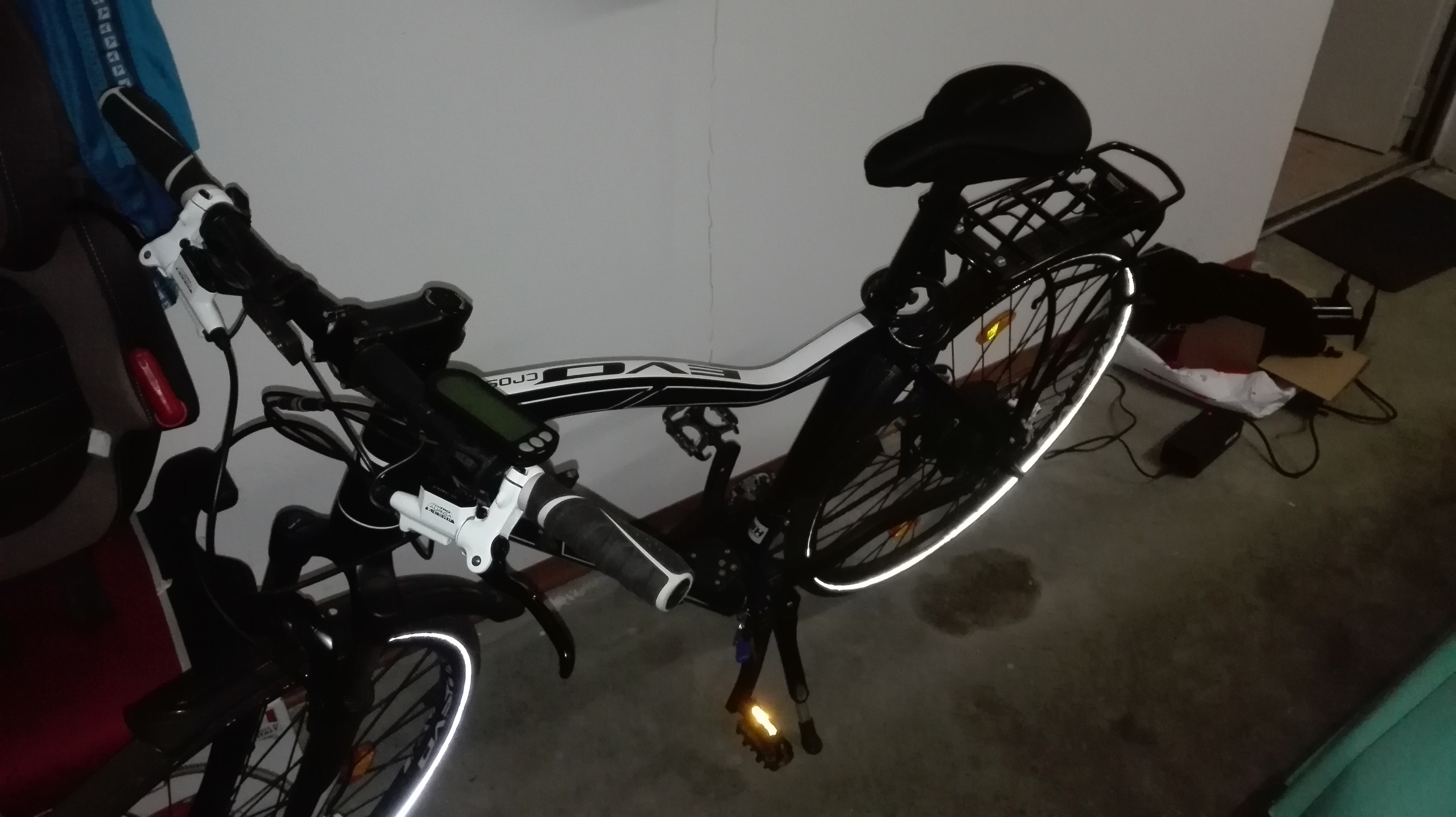

marcodotti Inserito il - 30/11/2018 : 22:32:42
2218,73 KB
2327,67 KB
2379,32 KB
2181,75 KB
Sergiom1961 Inserito il - 30/11/2018 : 20:43:21
Foto...
