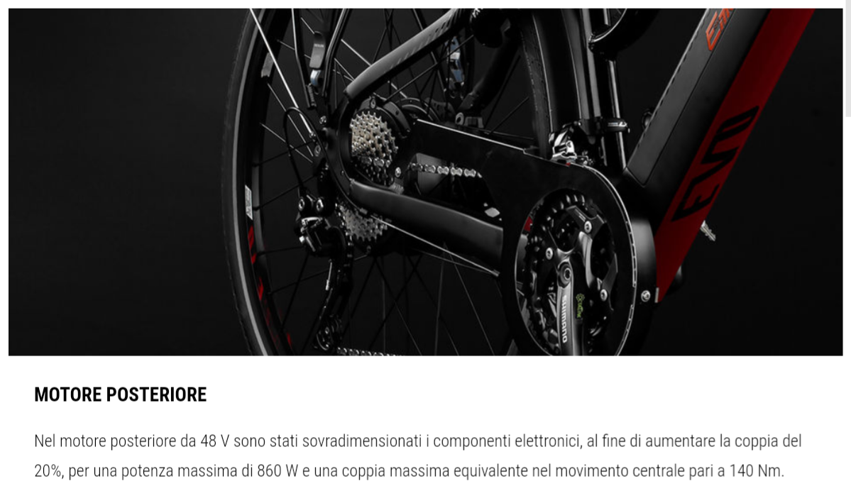

Ciao a tutti,
sto per comprare la mia prima bici. obiettivo andare a lavoro almeno 3\4 volte settimana senz'auto.
devo fare 22 km a tratta, in piano, su strade di campagna non trafficate (tranne due inevitabili incroci e l'area urbana che eprò è ben servita con piste).
ho provato un motore centrale bosch su bergamont. bici piacevole ma impossibili da spingere oltre i 25km/h.
per abbreviare il tempo di percorrenza devo poter andare agilmente sopra i 25, cosa che faccio con la mia city bike tradizionale ma sudando ... e prima del lavoro non è proprio il caso.
mi hanno consigliato di spostarmi dal centrale all'hub posteriore.
in particolare mi han consigliato di stare su motori con potenza più elevata dei classici 250w e con coppia alta.
in particolare sono a un passo da comprare questa:
https://www.bhbikes.com/it_IT/biciclette/biciclette-elettriche/biciclette-elettriche-urbane/evo-city-wave
una bici spagnola che non conosco ma che, dal giretto intorno al negozio, mi ha dato una sensazione di forza e potenza.
inoltre il rivenditore dice che senza modificare nulla e senza kit mi assiste fino ai 35kmh. questa cosa per me, pur consapevole delle questioni legali associate, è fondamentale (non posso permettermi un'ora di viaggio).
Voi conoscete la BH?
Cosa ne dite del "... motore posteriore compatto da 48 V garantisce una potenza massima di 860 w e una coppia massima di 140 Nm..."
il prezzo che mi fanno è 1800 (sulla versione basic)
Grazie mille!

Cavoli 140 Nm di coppia su un motore posteriore "tanta roba"
Dalla descrizione che ai fatto tu e dal sito dove ci sono tutte le specifiche cè da restare a bocca aperta.
Una bipa cosi sale anche Cima Coppi, senza far fatica.
Ormai i motori a 36v cominciano ad'essere obsoleti.

La descrizione "una coppia massima equivalente nel movimento centrale pari a 140Nm" non dice niente perchè non specifica il rapporto del cambio considerato
Ovvero: se ho un rapporto 52/11 ecco che sui pedali devo spingere con 140Nm per averne 30 alla ruota (perciò in questo caso sarebbe un hub tranquillissimo)
Perciò dalla descrizione non si capisce assolutamente quanta coppia davvero sviluppi questo motore: è solo una frase pubblicitaria
Resta comunque il fatto che essendo a 48V e sviluppando una potenza massima di 860W (perciò con una centralina da probaiblmente 17A)sicuramente avrà un buon tiro in salita .... azzardo che possa erogare 45Nm ALLA RUOTA

Probabilmente (ripeto probabilmente perchè non ne ho certezza) l'hub che
utilizza quella bici è un dapu come il mio, semplicemente alimentato a 48
volt e con una nuova centralina. Semplice, economico e popolare. Il motore
(già generoso da sè) portato a 48 v e con qualche Ampére in più ti fa volare con
sforzo minimo, anche in salita (leggiti i test di Pix sull'ekletta 48 volt, che usa il dapu).
Che siano 140 nm scordatelo, ma sarebbero anche sufficienti la
metà per fati mantenere realmente medie intorno ai 30 Km/h in pianura.
