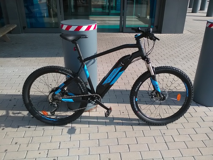

arrivata, bellissima.
170,22 KB
che c....o de bici della caritas
ma no! è bellissima, avrà un posto d onore, la metterò in taverna

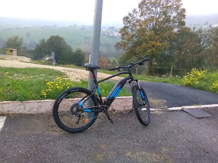

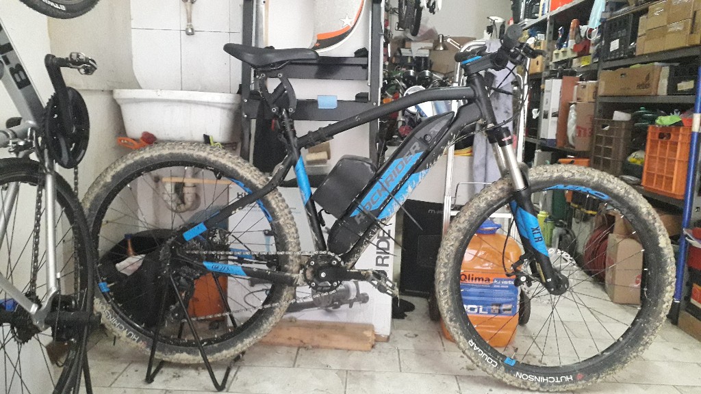

inizio co2test erbezzo-malga lessinia
187,26 KB
infarto miocardico sicuro, hub bruciato, pastiglie finite, forcelle che trafilano olio, batteria a 25v, laschi ovunque.
prova fotografica, sebbene empirica, che si parte spenti, condizione che si manterrà per 200 metri
216,87 KB
proseguo con l assistenza minima, ovviamente serve una scelta oculata del rapporto altrimenti ci si pianta subito, comunque si sale, con calma, ai 12kmh, ma si sale senza soffrire, con la muscolare facevo i 10 soffrendo, quella sofferenza che crea malumore, pensieri negativi, il male, l odio, la rabbia.
172,26 KB
la bipa non fa nessun rumore particolare, tutto funziona bene, i freni si sente che fanno schifetto, ma magari devono adattarsi un po le pastiglie
si le pastiglie per il mal di testa che dovrai prendere tu quando realizzerai cosa hai comprato.
209,01 KB
quando inizia il ghiaino inizio ad apprezzare le generose dimensioni dei copertoni 27,5x2.35 si va che è un piacere, passo all assistenza media perchè mi sto divertendo, la bipa va su bene, è scorrevole, dà l'impressione di consumare poco, in effetti sto usando la carica storage della fabbrica, non si dovrebbe, ma chissenefrega.
alla decathlon mi hanno detto che se non faccio una scarica completa ed una carica di 12 ore la batteria si rovinerà e sarà da buttare, ecco quindi io ho fatto il contrario e domani la porto all isola ecologica.
eccomi nel punto più alto nel famosissimo rifugio dell alpino coraggioso, della battaglia, del generale radetzky, dell eroe, la resistenza...si insomma.. non ricordo.
135,92 KB
sono contento, compratela appena va in offerta a 999,99

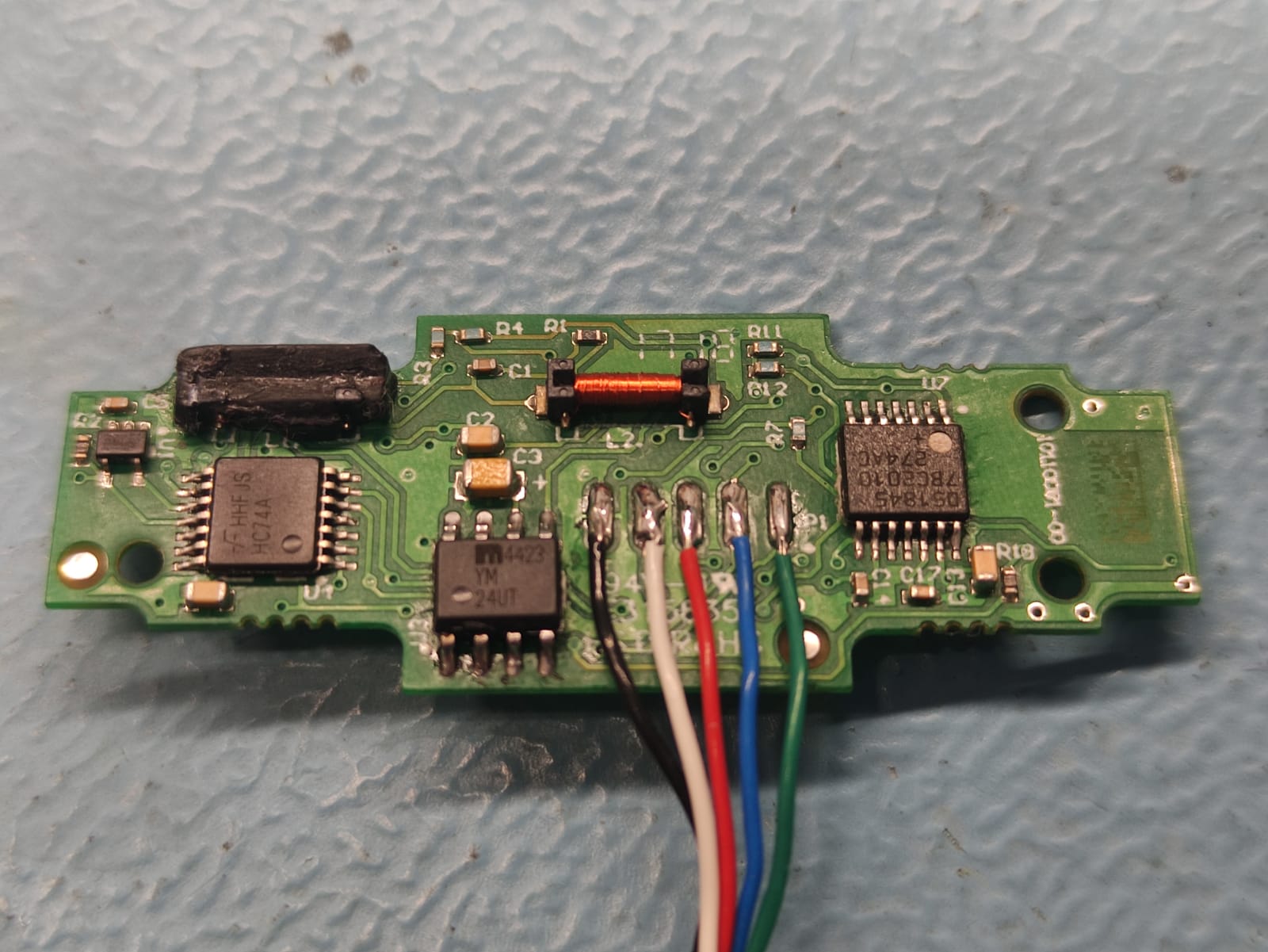

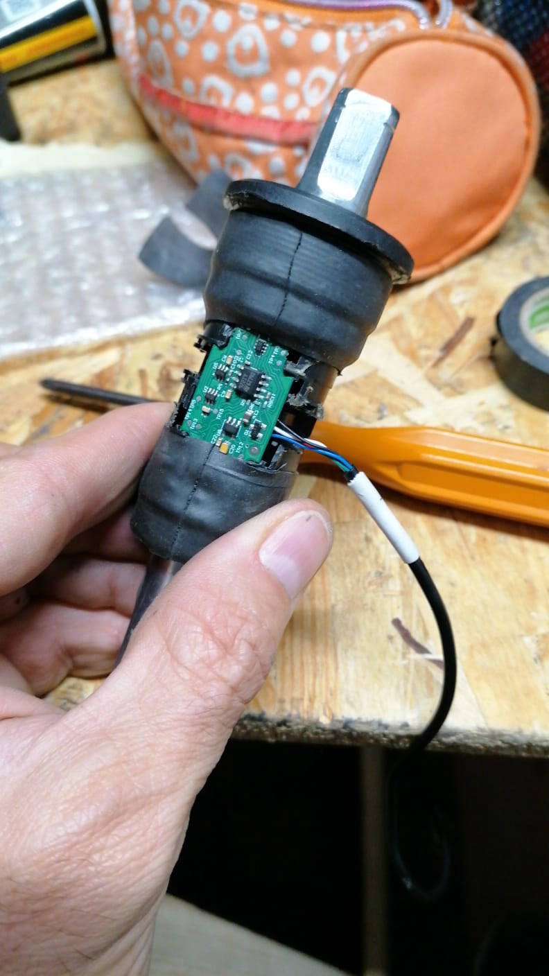

Cari tutti,
vi aggiorno - per chi dovesse essere interessato -
Ho smontato il mov. centrale secondo le istruzioni presenti in qs. thread.
Partendo dall'ipotesi che il sensore avesse preso acqua ho iniziato a smontarlo.
Il sensore è nei fatti un circuito 5x1cm completamente annegato in una specie di gomma liquida che a mio parere rendono l'elettronica stagna al 100%
Ho provato a smontarlo dal cilindrotto, e davvero è un monoblocco... ho fatto una gran fatica a staccarlo.
Per cui mi sento di dire che l'umidità non c'entra.
Osservando le saldature dei fili sembravano un po' incerte al che decido di rifarle.
E nel rifarle uno dei fili mi rimane in mano. era staccato da dentro la sua guaina.
Risaldo tutto e rimonto il sensore, ma purtroppo il suo funzionamento non era regolare...
Funzionava se lo schiacciavo con le dita, ma a volte andava a volte no.
Un mio amico si è offerto di controllare le saldature smd ipotizzando che nell'estrarlo l'avessi un po' troppo maltrattato...
alla fine il sensore non funzionava bene, ergo ne ho preso uno di ricambio e l'ho montato.
E NON funzionava nemmeno quello nuovo.
Ho avuto la fortuna di parlare con un tecnico del negozio che lavora anche al laboratorio regionale il quale mi ha rassicurato: il sensore in vendita è compatibile nativamente con la centralina della versione v2.
Ma basta un aggiornamento della centralina (v1) e tutto ritorna in ordine.
Per cui sto scherzetto, e la curiosità di smontare tutto con la presunzione di saper risolvere tutto, mi costerà 84,99€+29€ di lavoro + 1 mese di attesa.
Ciao.

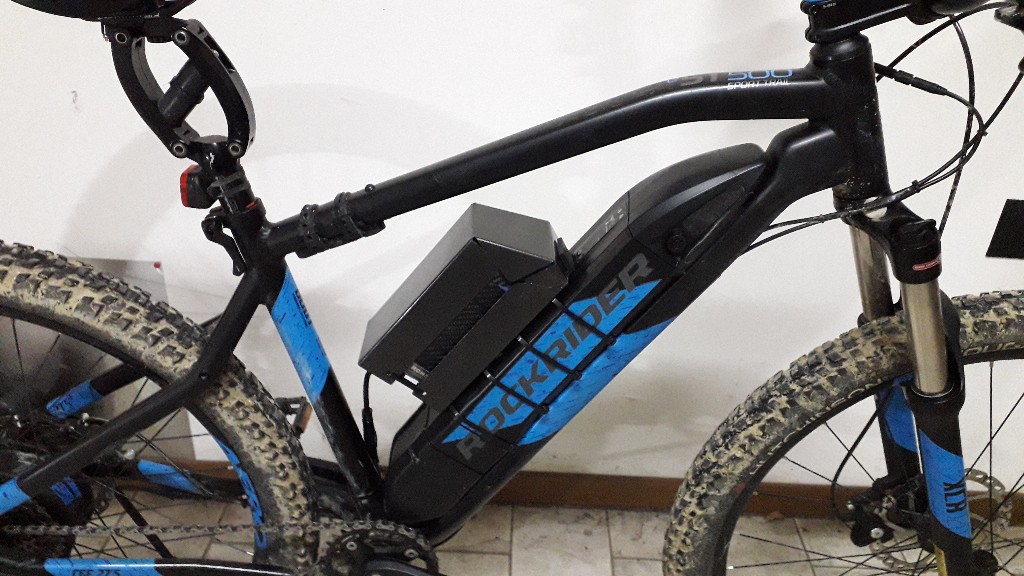

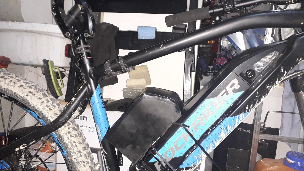

nando_mac Inserito il - 10/01/2021 : 13:04:58
Vero, ho dovuto staccare la batteria principale che era rimasta accesa e aspettare circa 5 minuti che si spegnesse da sola. Elettronica!!!
andrea 104KG Inserito il - 10/01/2021 : 12:40:05
Come nel Brose. Se accendo prima l'extender il motore si blocca perché si avvia e cerca di comunicare con la batteria e non lo può fare. Poi per farlo ripartire ci vuole un po' per far evidentemente scaricare qualche elettrolitico..
nando_mac Inserito il - 10/01/2021 : 12:33:24

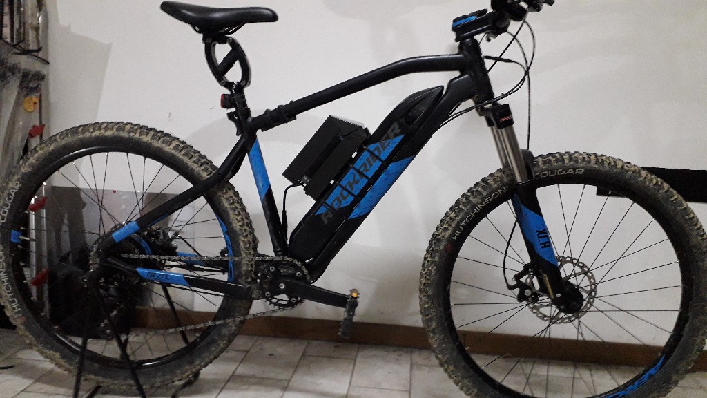

Fatto, sembra funzionare a patto di accendere la seconda batteria dopo la prima e spegnerla per prima.
Rimane collaudo su strada. Sperem.
160,74 KB
170,15 KB

nando_mac Inserito il - 07/01/2021 : 20:46:32
Che ne pensate a livello estetico di una batteria da 11 in parallelo posizionata più o meno in questa posizione? Ho forti dubbi che mi inducono a desistere, secondo voi é troppo "ciaffosa" o passabile. Grazie a chi mi darà una opinione :)
208,18 KB
202,73 KB

@Nando, forse hai anche postato delle foto sulla tua riparazione fatta in casa su questo thread se ricordo bene. Ho idea che se mi rimettono una centralina della V1 ci ritornerò a vedere cosa hai fatto se si ripresenta il problema. Mah speriamo bene. CLaudio mi dirà che chi visse sperando morì ... hem... in modo deplorevole, ma ormai ci vado in giro da un anno su sta bici, quando ci sono sopra ormai mi sento a casa. Mi dispiacerebbe cambiarla, ma soprattuto spendere 2000 euro quando è un anno che non lavoro causa covid. E la bici mi ha salvato la vita portandomi nel verde alla fine del primo lockdown ed anche in questi giorni. Datemi un pò di ottimismo accidenti ...
noi vogliamo vederti contento che scrivi su jobike dei tuoi giri ed esperienze di viaggio.
per questo non vogliamo che arrivi a far scadere la garanzia e resti col cerino acceso in mano.

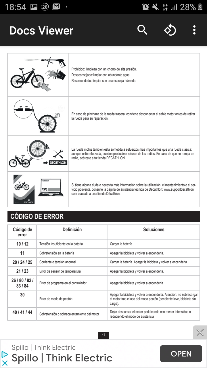

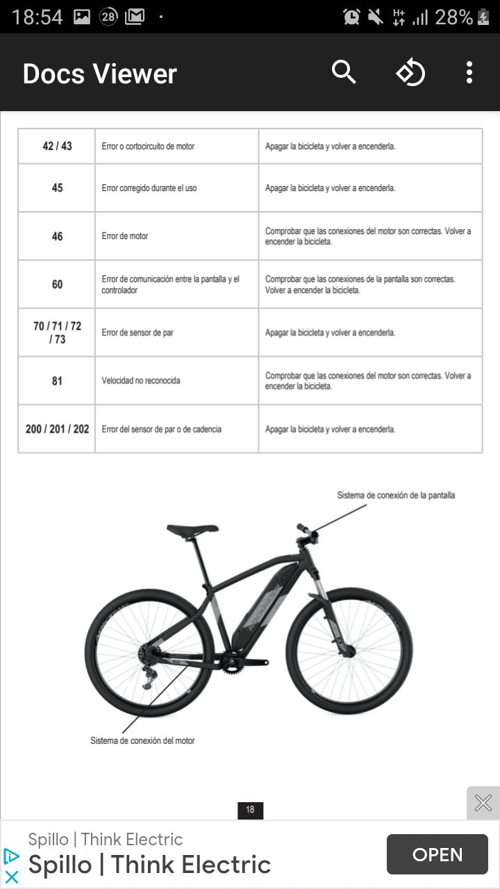

@Nando. Grazie mille. Pensa te, Error 31 non c'è neanche ....
nando_mac ha scritto:
sgodada ha scritto:
@nando mac : non dava nessun errore su display la cosa che mi sorprende è questa. Premendo i tre pulsanti della centralina insieme una volta è apparso Error 31, ma non so se ero io che lo provocavo o altro. Stavo provando a resettare. Non sono riuscito a trovare niente online per capire l uso della centralina della V2. La centralina della V1 mi sembrava avesse un uso più semplice ed immediato.
Sgodada ti invio questo per la v2, é in spagnolo ma meglio di niente...
286,54 KB
223,73 KB
sgodada Inserito il - 15/12/2020 : 18:57:54
nando_mac Inserito il - 15/12/2020 : 18:57:15
286,54 KB
223,73 KB
nando_mac Inserito il - 15/12/2020 : 17:57:34
La v2 ha anche problemi? Cambiala con un centrale almeno finché va sei a posto.
Curiosità, che errore dava il display sulla v2, non ce una modalità diagnostica sulla v2 per esaminare i settori?
