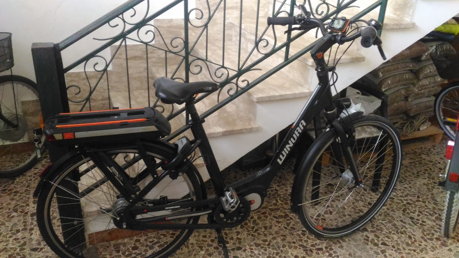

emilio cassini Inserito il - 20/10/2018 : 10:42:27
buongiorno,qualcuno conosce questa bici?Non accende o meglio il display si accende dopo 30 secondi e non va

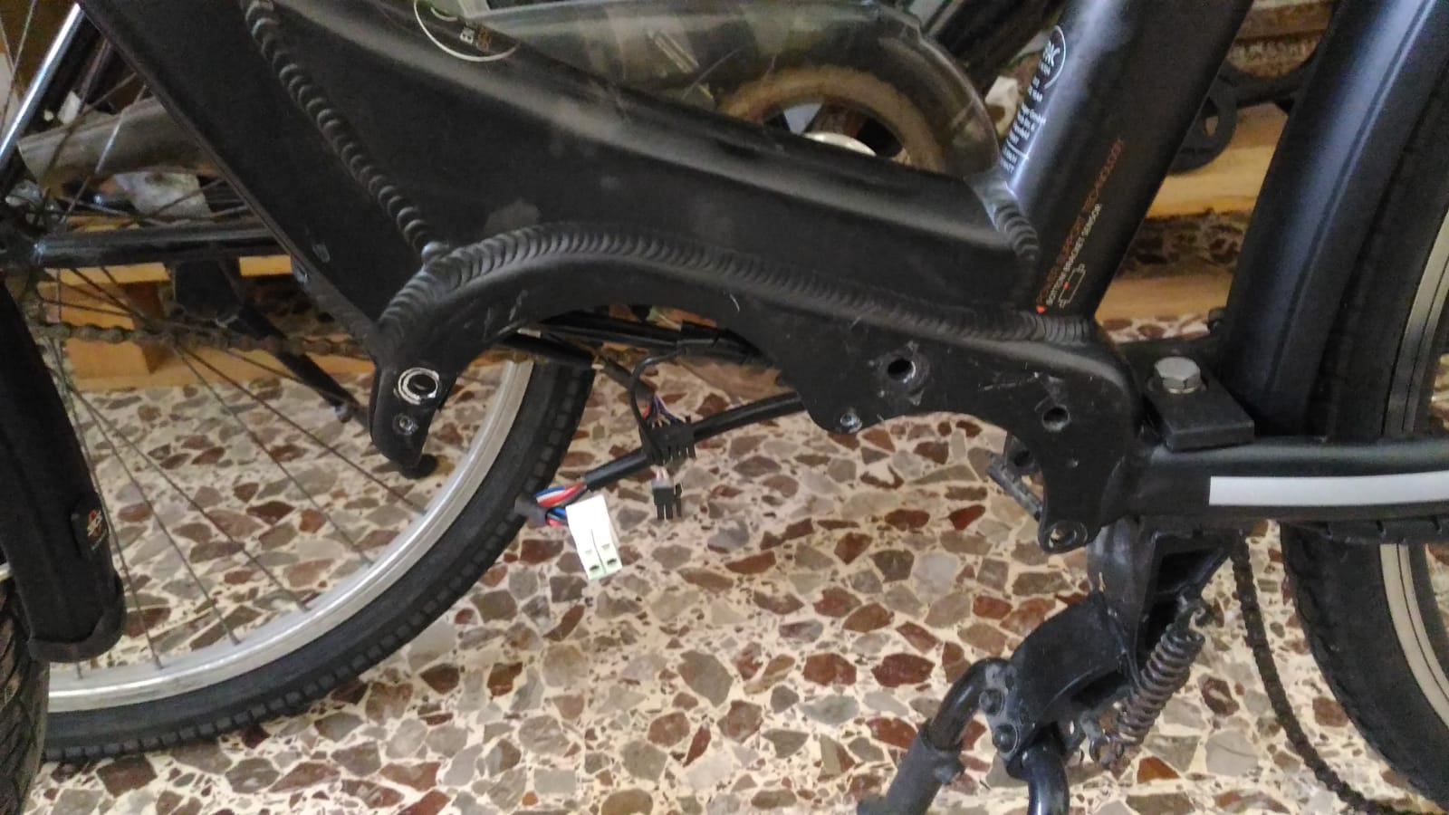

emilio cassini Inserito il - 31/01/2019 : 19:35:18
buonasera,qualcuno può darmi una dritta su come montareun movimento centrale sul tipo di bici winora dal momento che la mia centralina non da segni di vita.Esiste un kit adattabile a questo tipo?allego foto.

andrea 104KG Inserito il - 24/01/2019 : 23:59:48
Devi prendere una certralina per motori cute o qq come qualcuno li chiama... io avevo provato a mandarci il motore di un centrale tsdz2 e funzionava, mi pare di averla presa su bms battery, però devi cercare nella descrizione se adatta a motori cute..

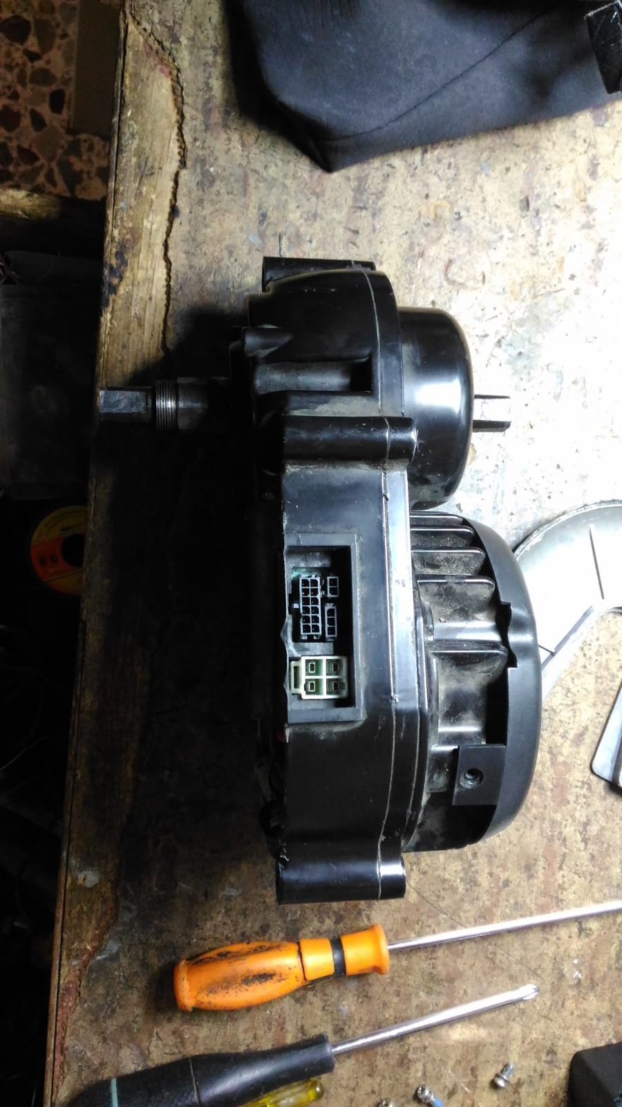

OfficinaFerrariAngelo Inserito il - 24/01/2019 : 16:01:29
Tieni presente che quel motore veniva diagnosticato tramite hardware e software apposito.
Sarà molto difficile resuscitarlo senza ricambi e conoscenza specifica.
Come soluzione limite e casereccia si potrebbe tentare centralina esterna sensorless e pas.

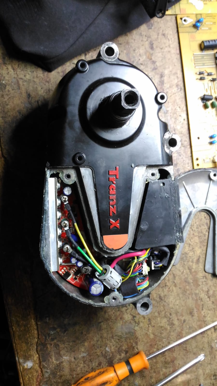

emilio cassini Inserito il - 23/01/2019 : 21:32:52
tenete presente che dove si inserisce lo spinotto bianco vanno quattro fili di cui rosso e nero sono del motore gli altri vengono dalla batteria ed uno misura 3,8 volt.Dove ci sono 12 buchi va al display invece dove ci sono 2 buchi va al sensore che al passaggio di un magnete fissato ai raggi chiude il contatto momentaneo.Credo sia un problema di centralina,oppure manca qualche tensione di basso voltaggio a uno dei due fili piccoli inseriti nello spinotto con 4 fili.

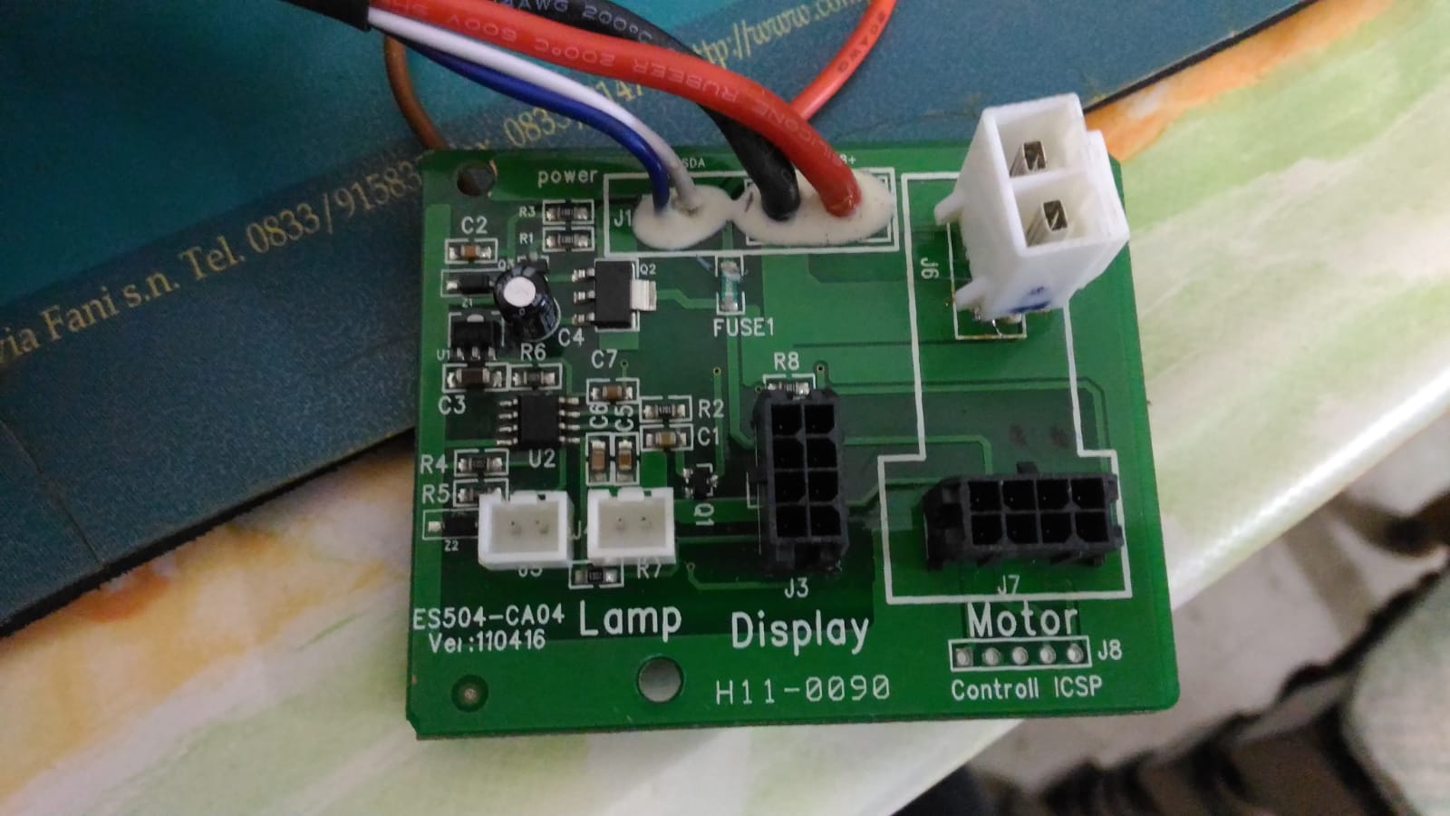

emilio cassini Inserito il - 23/01/2019 : 21:17:29
buonasera,finalmente sono riuscito ad aprire il motore tranz-x e come mi ha fatto notare barba49 la centralina è dentro uno scompartimento.Vedo se riesco a mandare qualche foto dal momento che non so che tipo di motore è.Se qualcuno potesse aiutarmi ,sarei grato.Grazie

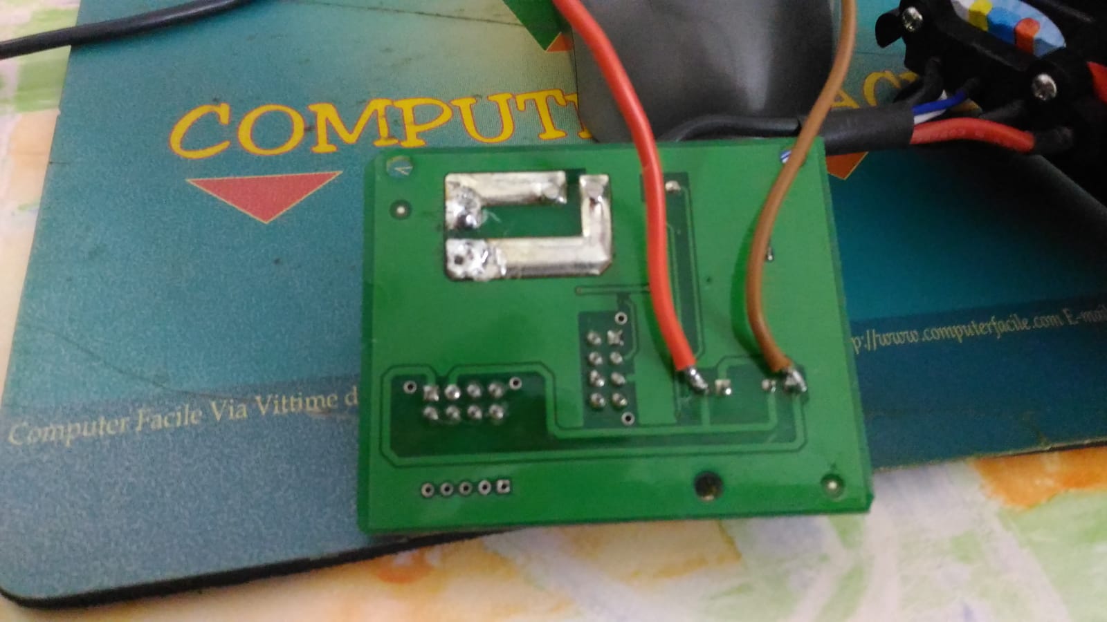

Barba 49 Inserito il - 12/01/2019 : 13:25:12
Le bici con motore centrale hanno il controller (centralina) all'interno dei carter , quindi quella che hai fotografato è solo una scheda dei servizi...

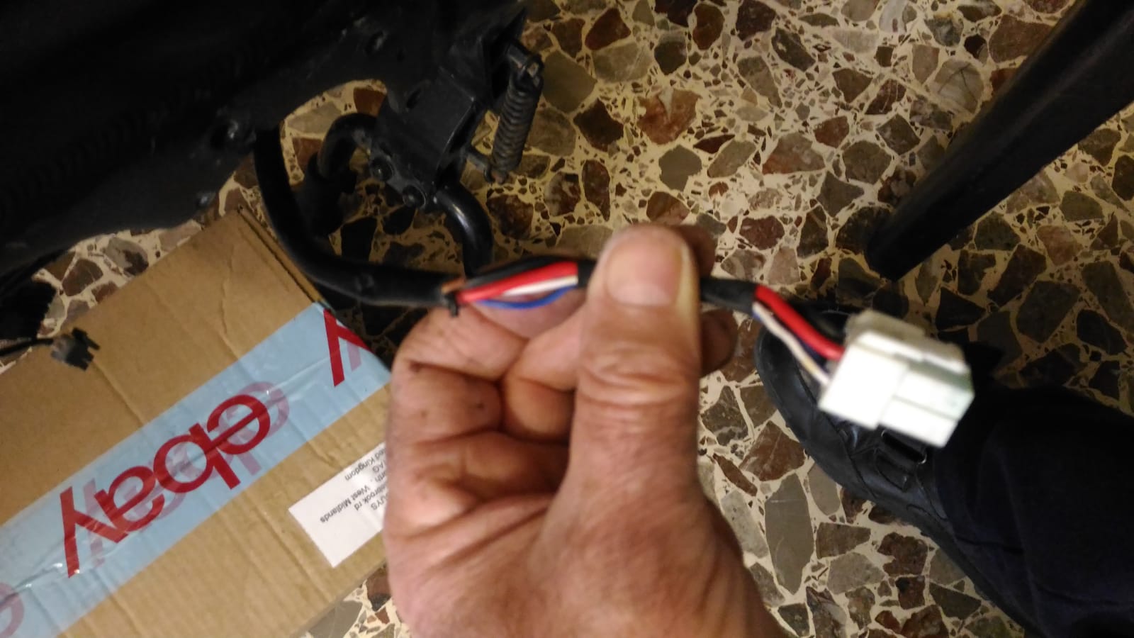

emilio cassini Inserito il - 12/01/2019 : 12:37:19
i cavi che erano stati tagliati con lo spinotto andavano sicuramente nell'aggancio con la scritta motor e stavano tutti dentro una guaina che portava al motore. Io li ho saldati dal lato del circuito ma non si accende niente.Credo che barba49 abbia ragione in quanto dice che i cavi rosso nero sono della corrente che va dalla batteria al motore,allora la centralina si trova dentro al motore? Proprio ciò che non riesco a smontare.Grazie

buongiorno,grazie per la risposta,i 3 cavi grossi con 5 dei sensori hall sono tipici di quale tipo di motore? come posso mandarvi le foto del mio caso?io non riesco a smontare il carter che copre il motore,forse devo togliere prima il movimento centrale.Vi farò sapere,grazie ancora
Barba 49 Inserito il - 11/01/2019 : 20:51:39
Nella guaina che va al motore non possono passare i cavi del display, vai più vicino al motore e controlla bene, probabilmente hai trovato i cavi di alimentazione (rosso-nero) che dalla batteria vanno alla centralina e i cavi che dalla centralina vanno al display ma non non quelli che dalla centralina raggiungono il motore!!!
Questi sono di solito tre di grossa sezione (Giallo-Verde-Blu) accompagnati (ma anche no) da altri 5-6 cavi sottili Rosso-Nero-Verde-Giallo-Blu e Bianco...

Sto cercando di capire che tipo di motore è il mio se nella guaina che va dalla centralina al motore passano 6 fili,cioè 2 sono del display,2 più spessi (rosso e nero)
e 2 più piccoli che sono stati tranciati.So che per motori con sensori hall sono 5 i fili,questo come mai ne ha 2? Che tipo di motore è?

Barba 49 Inserito il - 15/11/2018 : 09:14:43
Limitati a spellare il cavo che è stato tagliato e conta i fili che lo compongono, non importa smontare il motore!!!

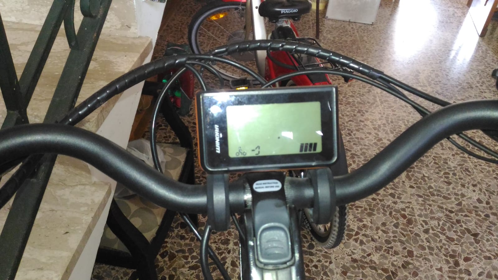

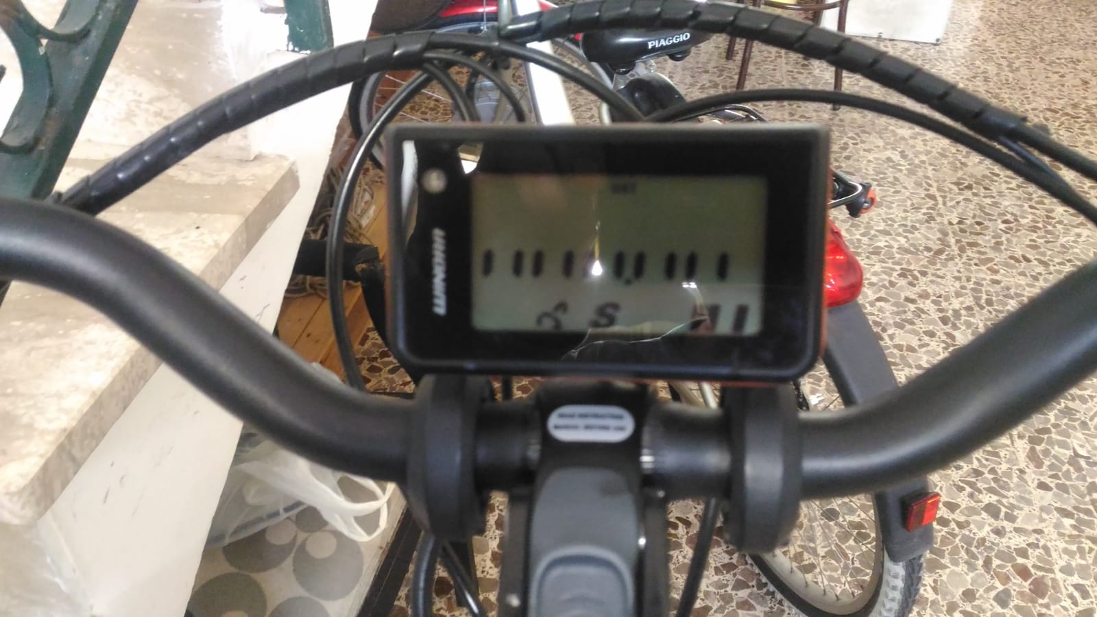

emilio cassini Inserito il - 21/10/2018 : 10:11:28
buongiorno,grazie per la celerità della risposta,dunque il display tarda qualche secondo per accendersi prima con metà caratteri illuminati poi dopo 30 secondi si accende in modo normale secondo la foto.però altre volte se stacco la batteria fa un'altra configurazione(allego foto

pixbuster Inserito il - 20/10/2018 : 21:57:58
La foto l'ho spostata io e ho chiuso l'altra discussione per evitare pasticci
Benvenuto Emilio
Spiegaci meglio: metti la batteria, accendi la centralina, il display si accende dopo 30 secondi ma la "bipa" non va
Ho detto giusto ?
Ma il display si accende da solo dopo 30 secondi o tieni premuto il tasto "on" ?
Se puoi metti anche una foto del display
(per mettere le foto usa il tasto "rispondi" e non la risposta rapida con la finestra bianca in fondo alla pagina)
