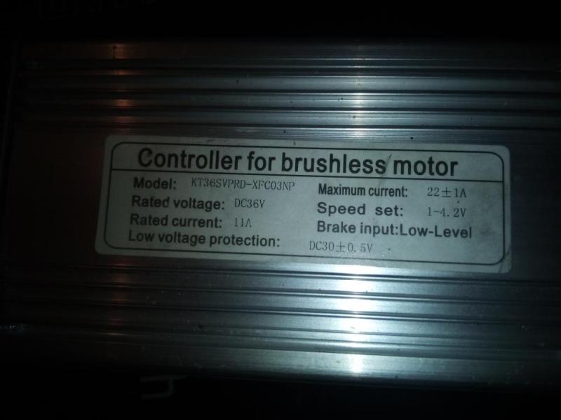

con questa centralina dall'etichetta capisco che posso usare solo batterie da 36V, niente 48V, mi pare semplice.

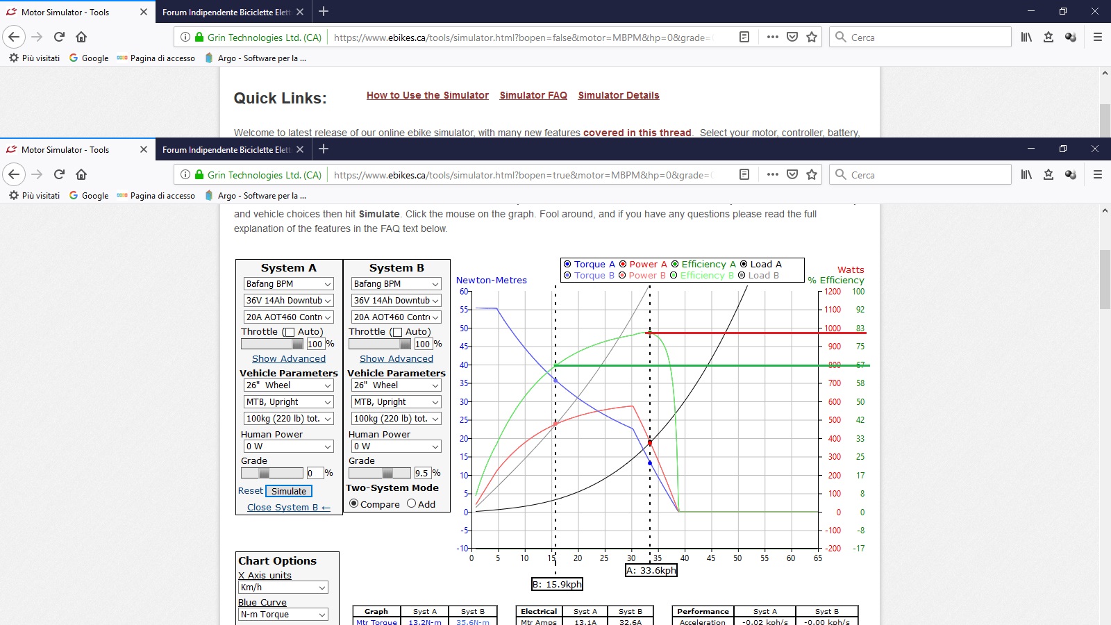

se ti prendi la briga di guardare la curva di funzionamento di un motore brushless puoi notare che il massimo del rendimento si ha verso l'80% degli RpM massimi, quindi se hai una bici con motore da 25Km/h (200RpM) e in salita vai a meno di 20Km/h stai già iniziando a far lavorare il motore al di sotto del suo regime preferito, sprecando corrente e producendo calore: Se poi vai a 12,5Km/h le cose possono solo peggiorare ulteriormente, il rendimento crolla...
Certamente il rendimento diminuisce, ma parlare di crollo mi sembra eccessivo.
Queste le curve del BPM, direi un cod12. La perdita di rendimento dimezzando la velocità esiste, ma non è così drammatica...
Se utilizziamo un motore più da salita il divario fra le due efficienze diminuisce ancora.

Ovviamente con un cutoff a 30volt non potrai utilizzare il taglio di centralina per proteggere un'eventuale batteria a 48v
MilleMiglia Inserito il - 07/02/2019 : 13:17:57
Ciao, apri la centralina, se ci sono condensatori da 63V puoi usarla anche a 48V, potrebbe però, se lo hai, bruciarsi il display.
