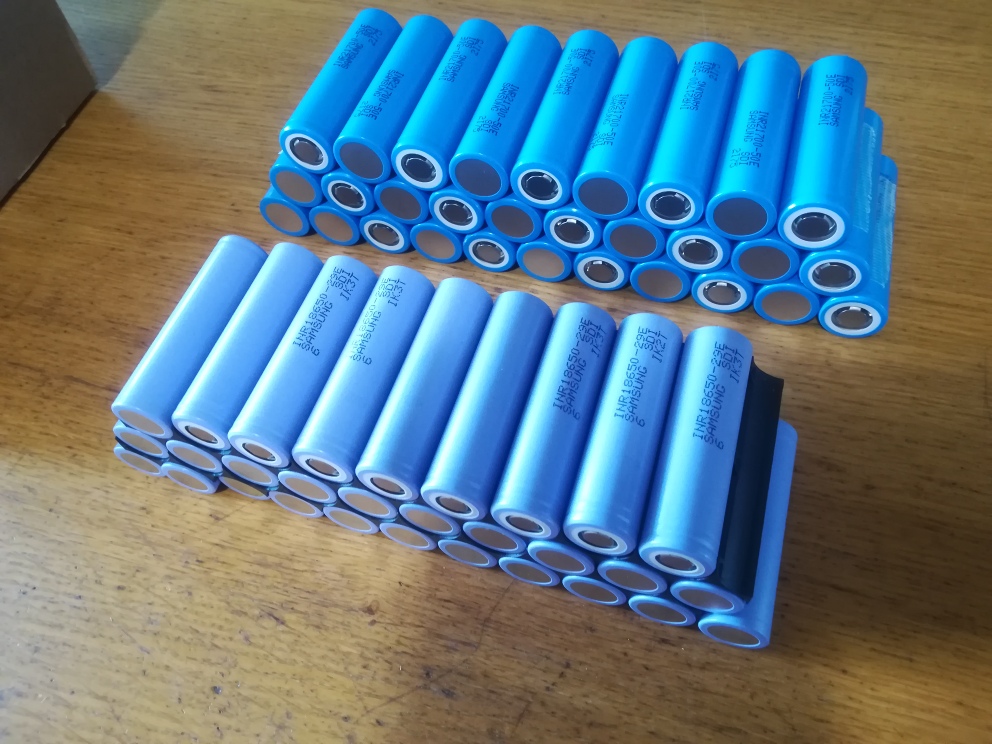

grazie Andrea e @lby,come resa non so dirvi,pare scenda più lentamente in scarica,dopo mezze cariche/scariche l'ho portata a 31V e mi ha dato solo 13,8Ah,da provare per qualche mese per capire se ne vale la pena,
dal lato costruttivo si fa indubbiamente prima,siamo all'incirca a 30 celle vs 50 celle 18650,anche lo spazio per le puntature è di più quindi cinque pinzate(10 punti)con nickel 10x0.15 ci entrano tranquillamente,in teoria si guadagna in affidabilità ci sono 30 possibilità che si guasti una cella,contro 50 di una equivalente 18650,e si compatta lo spazio,credo che in un hailong slim entrino tranquillamente 40 x 21700,quindi 20Ah senza andar a tentare con le 3400/3500 che sono droppone e causa holder vanno messe con il nickel da 6 mm max(8 non entra),di sicuro non le regalanoinsomma 30 di queste e magari 20 come extender(quando serve)e ci avviciniamo al kW di batteria con circa 3,5kg!!!

@lby64 Inserito il - 15/05/2019 : 23:20:03
Bello e bello il raffronto!
Da un punto di vista realizzativo come ti sei trovato con le 21700?
Lavoro semplificato tanto a parità di energia?
Risultato compatto e solido?

visto che siamo in tema ecco la 10s3p di samsung 21700 50E ancora tutta nuda,ora sta ciclando a casa nell'attesa che abbia tempo fisico e metereologico per provarla,nell'altra foto un paragone con circa 30 18650 29E,
un peccato perchè avrei voluto farlo da 20Ah con 40 celle,ma per poco non mi entrano nel case originale
