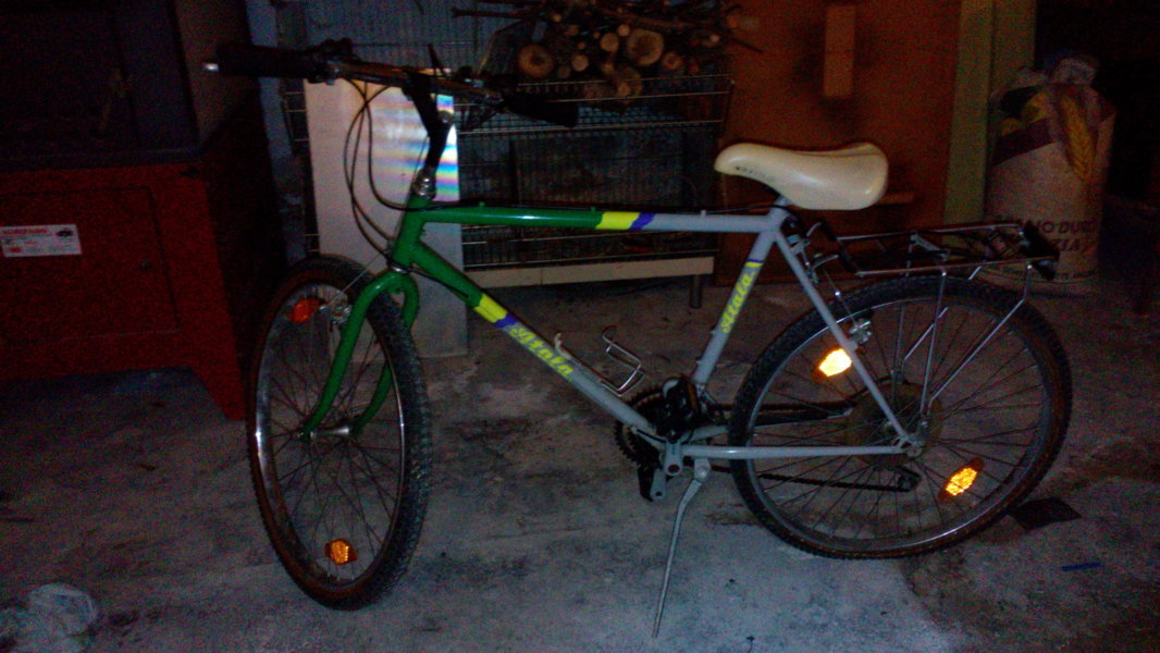

Buongiorno a tutti,
non sono nuovo al mondo dell'ebike, ho una cube reaction hybrid che uso nel fine settimana, gran bel mezzo.
Vorrei cominciare ad usare l'ebike anche per andare a lavoro la mattina; a tal fine, vorrei evitare di prendere la cube, sia perché appetibile ai ladri, sia perché monto gomme che su asfalto durerebbero poco.
Quindi mi è venuta in mente di elettrificare l'altra mia bici, un'atala in acciaio dei primi anni 90 in perfette condizioni, una mtb rigida "modificata" in city bike.
Eccola:
Premetto che vorrei lasciarla più originale possibile, più pulita possibile (montando batteria da portapacchi) e spendere relativamente poco.
Sto analizzando le varie soluzioni:
1- motore centrale: escludo in quanto voglio lasciare guarnitura e cambio originale, e perché costa ben più delle altre soluzioni
2- hub posteriore: sicuramente più naturale come stile di guida rispetto a quello anteriore, ma non so se compatibile con il cambio attuale
3- hub anteriore: soluzione più semplice ed economica, credo, al massimo ci sarà da abituarsi al motore all'anteriore.
Inoltre:
Voglio SOLO pas, non il thumb throttle, e devo rimanere entro i limiti di legge (250w). Batteria mi basta che abbia 15-20km di autonomia al massimo dell'assistenza (niente salitoni, solo non voglio arrivare in ufficio morto di sudore).
Voglio mantenere i cerchi originali, eventualmente riraggiando; vorrei un'installazione PULITA il più possibile.
Il portapacchi lo sostituirò con un modello compatibile con la batteria (ha gli attacchi)
La guarnitura è a perno quadro, se dovesse servire per l'installazione dei magneti pas.
Cosa mi consigliate?
Grazie mille

frenirotti Inserito il - 20/05/2019 : 19:45:24
ciao. ho anche io una vecchia atala moto simile alla tua... erano delle mtb di fascia piuttosto bassa.
imho se scegli una motoruota posteriore completa ti risparmi una gran quantità di rogne perchè dovresti poi trovare i raggi maggiorati e farceli stare nella vecchia lama e fare la centratura... se non sei abbastanza pratico sono delle gran rogne.
in ogni caso, anche se con il cambio originale ti funziona tutto bene (a me no), probabilmente con la cassetta che ti uscirà sulla motoruota non sarà facile o possibile riavere un funzionamento ottimale.
inoltre, a meno di qualche kit di livello non cinese e che io non conosco, tutti i kit aftermarket non hanno il limitatore tachigrafico, quindi fanno tutti circa 30kmh o anche qualcosa di più. quindi sarai sempre un pò illegale.
ultima cosa: la batteria, messa come in foto, e quindi come l'ho messa anche io, rimane un pò alta e ti causa ondeggiamenti. meglio sarebbe metterla al posto della borraccia

è in caro vecchio acciaio, o almeno credo visto il peso e l'età (dovrebbe essere del 91,92 o 93 al massimo)
Barba 49 Inserito il - 20/05/2019 : 13:48:19
Quasi tutti i motori posteriori hanno purtroppo una larghezza complessiva di 135mm o poco più, e se la tua bici invece ha il carro largo solo 130mm dovrai forzarlo non poco per farci entrare il motore...
La larghezza infatti non è proporzionale al numero dei rapporti del cambio (i cambi da 11 marce hanno ingranaggi più sottili e meno distanziati rispetto ad un 7 marce) ma è un dato costruttivo, alcune BDC hanno addirittura il carro largo solo 125mm.
Se il telaio è in acciaio comunque l'allargamento non comporterà danni, se invece è in lega lascia perdere...

Barba 49 Inserito il - 20/05/2019 : 11:18:08
Personalmente detesto le motorizzazioni anteriori, e infatti come puoi notare guardando in giro vengono montate sulle bici di fascia bassissima solo perchè i motori anteriori costano meno dei posteriori!!!
Detto questo se hai i cerchi con 32 fori hai due scelte, o acquisti una motoruota già assemblata oppure acquisti un cerchio con 36 fori, il motore e i raggi della giusta lunghezza e fai raggiare il tutto da un ciclista, il tuo cerchio non lo puoi usare perchè il 99% dei motori ha 36 fori.
