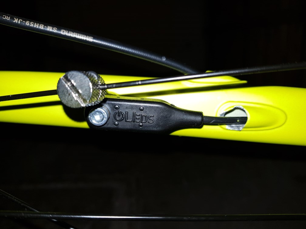

gaspro Inserito il - 14/11/2019 : 23:50:05
Ragazzi fermi tutti: sono sceso in cantina ed ho spostato il magnete più o meno dove stava prima, allineandolo coi puntini come da voi suggerito.
Provo ad uscire poco speranzoso ed invece... Fatto super giro in notturna con le luci, provato la salitona che dovrò fare per andare al lavoro... Spettacolo!
E quanto è bella la modalità che ti dice quanti watt ci metti di gamba e quanti di motore! Ma è precisa secondo voi?

Sergiom2 Inserito il - 14/11/2019 : 21:55:31
E perché mai si dovrebbe far ricorso ad espedienti fai da te su una bici nuova e pagata con soldi veri?
Barba 49 Inserito il - 14/11/2019 : 21:48:18
La parte di sensore con la traccia di solito NON è magnetizzata!!!
Per avvicinare il magnete basta mettere uno spessore sotto al sensore...
Sergiom2 Inserito il - 14/11/2019 : 21:31:16
Il magnete è posizionato malissimo, non deve passare di fronte alla brugola ma di fronte al corpo del sensore, quindi spostalo lasciandolo comunque con la traccia a cacciavite nella stessa posizione di adesso: Cerca anche di montarlo a non più di 5mm di distanza da corpo del sensore.
Il magnete l'ha spostato lui cercando di far fronte ad un problema preesistente!
Io lo girerei, tanto non costa niente provare.
Mi dici, poi, come fa a metterlo a 5mm se non ci arriva? Solo ruotandolo lo può avvicinare...
Ma tu dici di lasciarlo con la traccia del cacciavite così com'è adesso.
Barba 49 Inserito il - 14/11/2019 : 21:21:47
bik3r Inserito il - 14/11/2019 : 20:56:46
La mia B-cross riesce a leggere la velocità anche a più di 5/6 mm.
In questa foto siamo attorno al centimentro, non con la calamita di serie, ma con un magnete al neodimio.
Leggi anche questo post che riporta il tuo stesso errore:
http://www.jobike.it/forum/topic.asp?TOPIC_ID=77428
Spero sia solo il magnete mal posizionato e non un difetto.

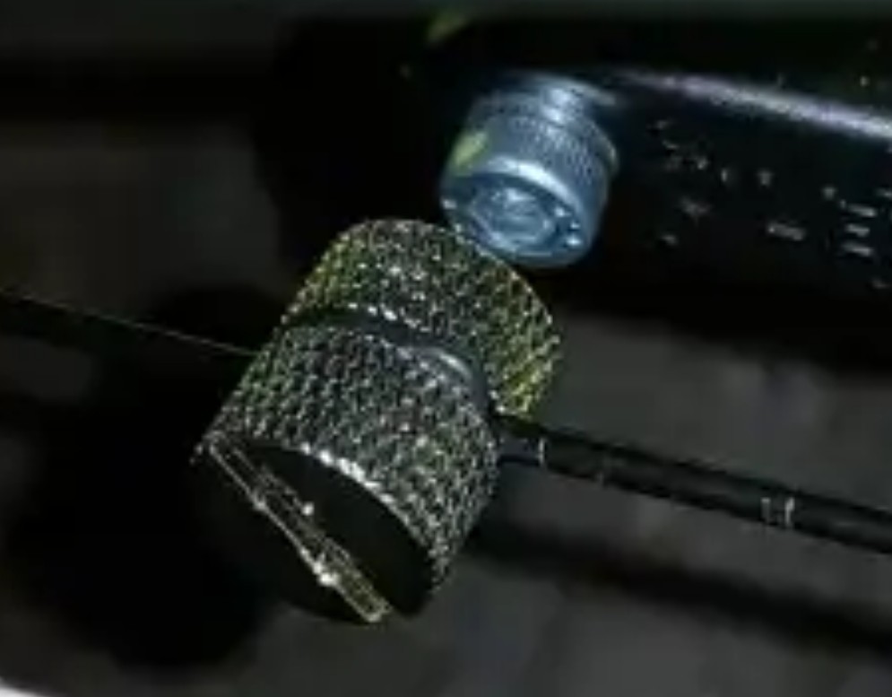

Sergiom2 Inserito il - 14/11/2019 : 20:02:56
nando_mac ha scritto:
Penso anch io in corrispondenza dei quattro punti. Non sembra un po troppo lontano il magnete per essere rilevato bene?
A spanne è a un centimetro, per quello che ne so (ciclo computer) dovrebbe essere a 2 o 3 millimetri...
Sergiom2 Inserito il - 14/11/2019 : 19:50:22
Prova così, ruota il magnete.
Sergiom2 Inserito il - 14/11/2019 : 19:46:18
Bilbo ha scritto:
il sensore deve passare a fianco della vite non sopra la vite.
ma l'errore quando ti compare, quando accendi o quando pedali?
Giusto, deve stare sui 4 pallini.
Inoltre mi sembra che il magnete sul raggio sia asimmetrico, ovvero più lungo da un lato e meno dall'altro.
Prova a ruotarlo...

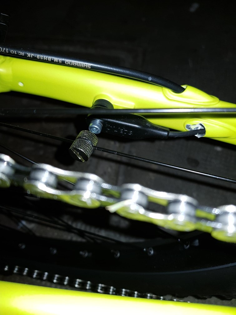

gaspro Inserito il - 14/11/2019 : 19:14:36
Hmmm non li avevo notati, ma cmq era proprio la posizione originale :(
Se notate sul raggio nella prima foto si vede che prima il sensore stava lì...
Ora inizio a preoccuparmi...
nando_mac Inserito il - 14/11/2019 : 19:04:35
Luxcasto Inserito il - 14/11/2019 : 18:28:43
A orecchio lo metterei in corrispondenza dei 4 puntini

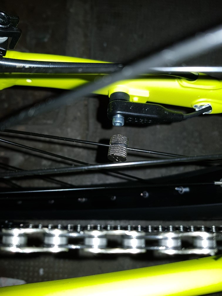

gaspro Inserito il - 14/11/2019 : 18:13:14
Errore 0104 relativo al sensore di velocità :(
Allora ho provato a sistemare il magnete più vicino a quello che credo sia il sensore ma nulla :(
E' messo bene secondo voi?
87,97 KB
108,41 KB
119,61 KB
Barba 49 Inserito il - 13/11/2019 : 06:08:17
Tutte le bici elettriche con motore centrale o motore nel mozzo geared hanno questo "problema", la ruota libera che permette infatti di non avere il trascinamento del motore quando si pedala con assistenza spenta funziona solo in un senso, e se fai "retromarcia" sei costretto a far girare riduttori e motore...
