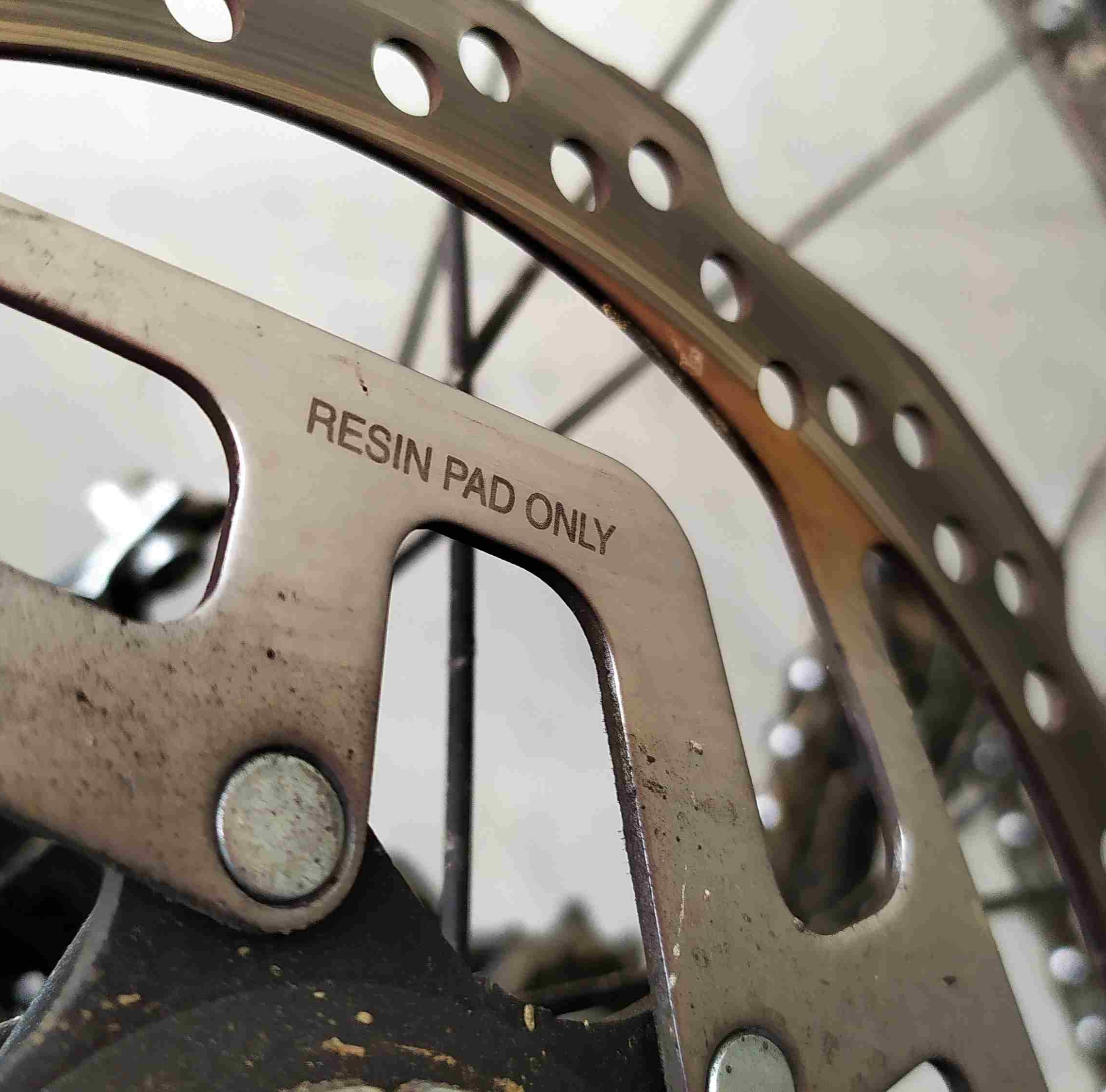

Bilbo Inserito il - 29/06/2020 : 13:49:35
Ghostrider ha scritto:
Ecco la foto di quello che c'è scritto sui miei dischi... Quindi le semi metalliche che ho messo non vanno bene? Spero siano più morbide così non ho rovinato i dischi (a parte che non è un problema perché costano poco e volevo montare quelli da 203)
Queste pastiglie semi metalliche non erano male sono durate più delle originali e la frenata era simile... Solo al anteriore fischiava di più e facevano i dischi blu
beh, ovvio, l'anteriore è quello più sollecitato, comunque la tua foto parla chiaro.... le semimetalliche non vanno bene....
Aggiungo che il disco va sostituito al più presto, dopo la cottura che gli hai dato non è più affidabile....
Ghostrider Inserito il - 28/06/2020 : 09:54:51
607,1 KB
Ghostrider Inserito il - 28/06/2020 : 09:51:13
Cavolo mi sembra che sui miei c'è proprio scritto resin,
Ci avrei scommesso.....

Ghostrider Inserito il - 23/06/2020 : 12:24:52
Bilbo ha scritto:
non è poi che i dischi costino moltissimo, li trovi anche su amazon, io ho preso lo shimano da 203 a 11€ mi pare.... anche sulla mia che era 180/160 ho cambiato e sono passato a 203/180. Per le pastiglie due chiarimenti..... ne esisto di 3 tipi, resina, semimetalliche e sinterizzate (o ceramiche)
le prime sono le più pronte, ma si consumano più velocemente e non so su alte temperature come reagiscano, sono le più silenziose. Le sinterizzate sono molto più dure e rumorose, almeno fino a quando non si scaldano (sulla vecchia bici le avevo cambiate per questo motivo) per altro su su lunghe discese danno il meglio di sè. Le semimetalliche dovrebbero essere una via di mezzo. Non ho avuto mai occasione di provarle, al contrario degli altri due tipi, ma le ho appena acquistate per montarle sulla bici in previsione di una settimana di ferie in montagna.
Attenzione anche ai dischi, ci sono dischi e dischi, e devi avere/acquistare dischi adatti alle pastiglie sinterizzate, altrimenti sono troppo morbidi e li fai fuori subito. Solitamente sul disco è scritto se sono specifici per pastiglie in resina (only resin). se trovi questa scritta sui tuoi allora non puoi mettere altra tipologia di pastiglie.
Cavolo mi sembra che sui miei c'è proprio scritto resin, e io gli ho messi a caso... Sarà per quello che sono diventati blu

Bilbo Inserito il - 23/06/2020 : 07:59:43

Poi ha postato del falso perchè non è veritiero:
Questo è l'originale:
183,4 KB
Non aggiungo altro per educazione e rispetto al Forum.
