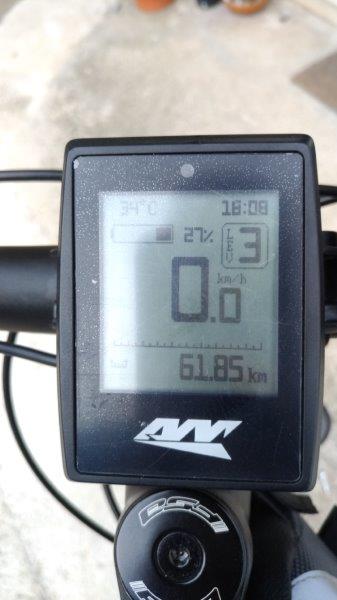

Eccomi, allora il motore è splendido, la batteria da 400wh se prevedi di fare più di 80km in pianura lascia stare rischi di restare a piedi.
31,37 KB
Se le tue finanze te lo permettono io fossi in te prenderei la 500wh e mi toglierei il pensiero.
Puoi pensare anche a una seconda batteria, ma pesa (2.7kg) e se non la metti nello zaino non saprei come potresti trasportarla.
Per far si che consumi meno wh/km devi stare tra i 25 e i 26kmh in modo da far si che il limitatore moduli e con il livello 3 in pianura spingendo come una bici leggera riesco a stare da 3,6 a 4 wh/km, 90km teorici di autonomia, ma i realtà non puoi arrivare a 0% di autonomia altrimenti in breve tempo esaurisci la batteria.
Per fare un esempio proprio oggi ho fatto lo stesso percorso di ciclabile, ma controvento e nonostate i miei 60kg l' indicatore segnava 5-5,1wh/km, a fine giro, stesso percorso al contrario sono arrivato a 4.6wh/km, unica salita quella di Custoza( quella dei videotest di Pix).
29,2 KB
Usare la bici sul livello 1 (50%) secondo me non ha tanso senso, tanto vale usare una muscolare.
Invece da livello 2 a 5 cambia molto l'assistenza e la risposta rispetto alla forza sui pedali, in certe situazioni il livello 5 è addirittura troppo brusco, esempio ripartenze e cambiate "di potenza".

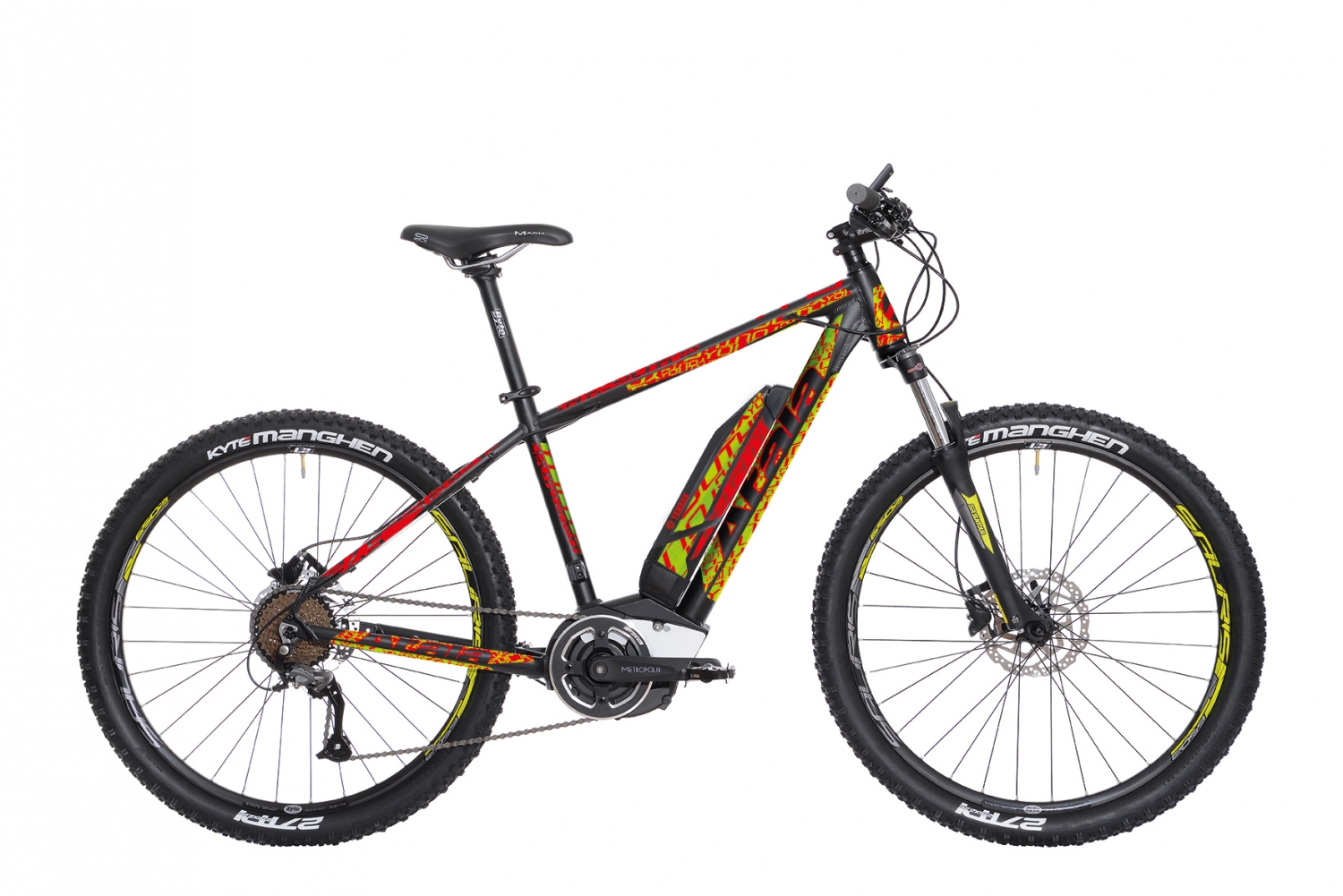

Ghostrider
667 Messaggi
Inserito il - 25/08/2018 : 11:03:53  Mostra Profilo  Rispondi Quotando
Questa è quella che al 99% dovrei prendere

ARRIVATA... FINALMENTE
1250,43 KB
6292 Messaggi
Inserito il - 01/09/2018 : 23:33:57  Mostra Profilo Invia a pilotaDD un Messaggio Privato  Rispondi Quotando
evviva! Congratulazioni!
Ma dalla foto le gomme sembrano più ciccione delle 2.10 della scheda tecnica. Cosa sono?
bik3r
432 Messaggi
Inserito il - 01/09/2018 : 23:57:26  Mostra Profilo Invia a bik3r un Messaggio Privato  Rispondi Quotando
Bellissima, mi spiace tu non sia riuscito a prenderne due con il prezzo scontato.
Vedrai che ti piacerà.
Sergiom1961
1861 Messaggi
Inserito il - 02/09/2018 : 00:00:41  Mostra Profilo Invia a Sergiom1961 un Messaggio Privato  Rispondi Quotando
La batteria esteticamente è inguardabile... Sembra una bici kittata
Ghostrider
667 Messaggi
Inserito il - 02/09/2018 : 00:09:45  Mostra Profilo  Rispondi Quotando
Io la trovo benissima... Ma i gurti sono soggettivi
9080 Messaggi
Inserito il - 02/09/2018 : 00:13:19  Mostra Profilo Invia a claudio02 un Messaggio Privato  Rispondi Quotando
a me non piace per niente
a me piace tantissimo
ma vai in giro così?
ottima scelta
benvenuto su jobike
Modificato da - claudio02 in data 02/09/2018 00:15:07
Ghostrider
667 Messaggi
Inserito il - 02/09/2018 : 00:13:37  Mostra Profilo  Rispondi Quotando
Sulle gomme è stata una piacevole sorpresa... Sul catalogo Atala c'era scritto 2,10 invece mi è stata consegnata con le 2,60...
Anche il diametro dei dischi dicevano 160 e 180 invece sono tutti e due 180... Meglio così
Ghostrider
667 Messaggi
Inserito il - 02/09/2018 : 00:16:20  Mostra Profilo  Rispondi Quotando
Bik3r è grazie a te che l'ho scelta... Grazie
Per la seconda bici per mia moglie dovrei averla trovata e pure con lo sconto
6292 Messaggi
Inserito il - 02/09/2018 : 09:03:44  Mostra Profilo Invia a pilotaDD un Messaggio Privato  Rispondi Quotando
La bici anche per me è molto bella.
È il nostro Sergio che si sa, se non è una Milano col motore hub non gli piace...
Ottima la novità delle gomme da 2.60!!!

Ok ora vedo come trasportare la bici fino in Toscana... Non ho ancora il porta bici sul macchina
Ghostrider
667 Messaggi
Inserito il - 02/09/2018 : 11:01:21  Mostra Profilo  Rispondi Quotando
Ecco il dettaglio degli pneumatici
485,15 KB
