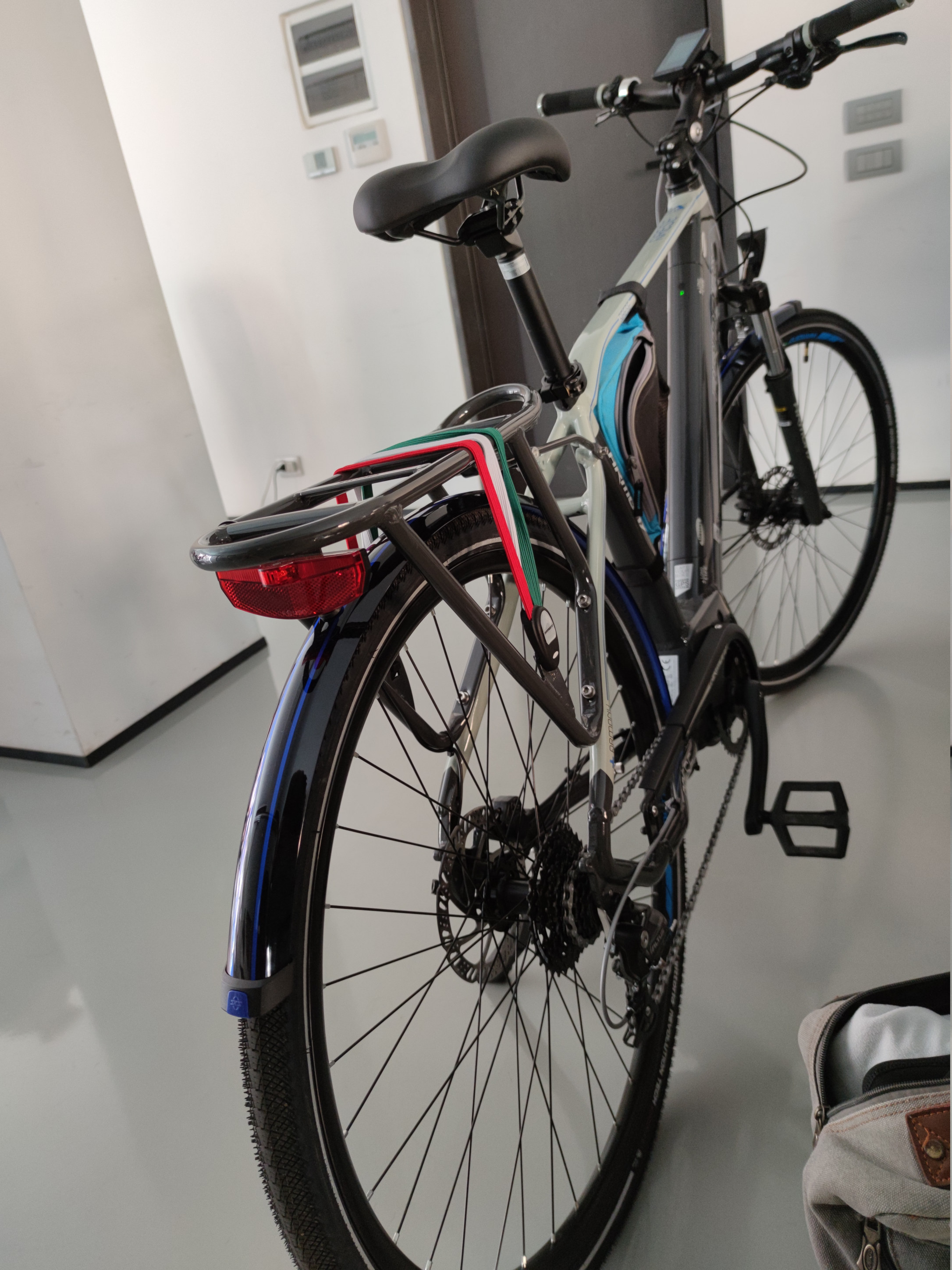

Prime impressioni: è bella ed è un motorino. Confrontata con la Jesolo Smart, siamo su un piano diverso. Rispetto a quest'ultima si nota:
- il peso (l'Arese o è più leggera o il carico è distribuito meglio)
- la prontezza del motore.
Come @pitter penso di avere anche io qualche problema col crepuscolare.
Il sensore è quello che si trova sul display? Ho provato a spararci sopra la torcia del cellulare ma sembra che non cambi nulla e rimanga acceso.
Altro problema riscontrato è il fruscio dei freni a disco ma allentandoli/stringendoli di nuovo si sono centrati e ho risolto.
Devo fare ancora meglio un check del cambio forse una regolatina devo dargliela anche là.

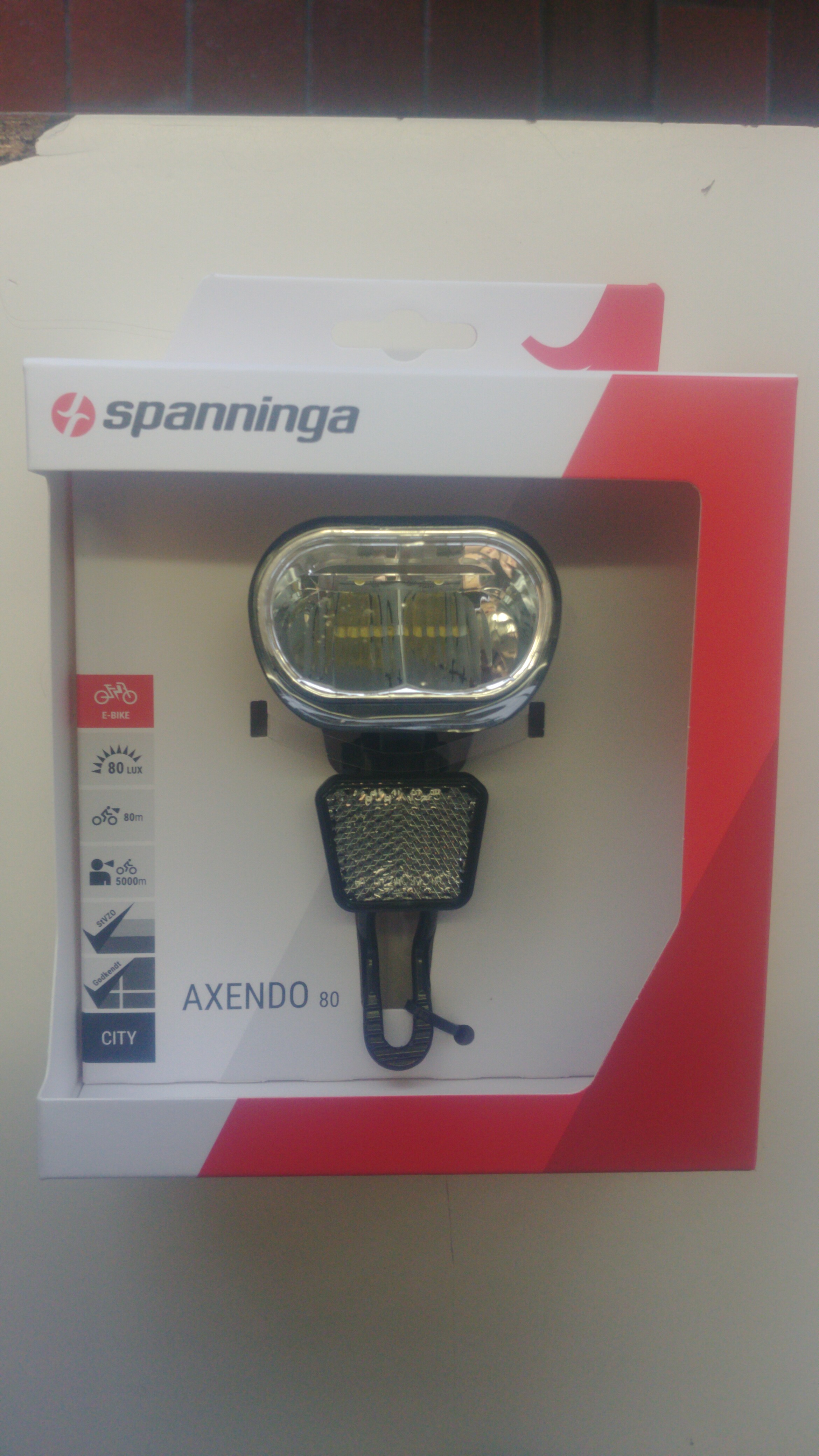

Ieri sera montata questa luce da 80 lumen... Nessun paragone con l'originale... Consigliata vivamente...#128521;#128285;

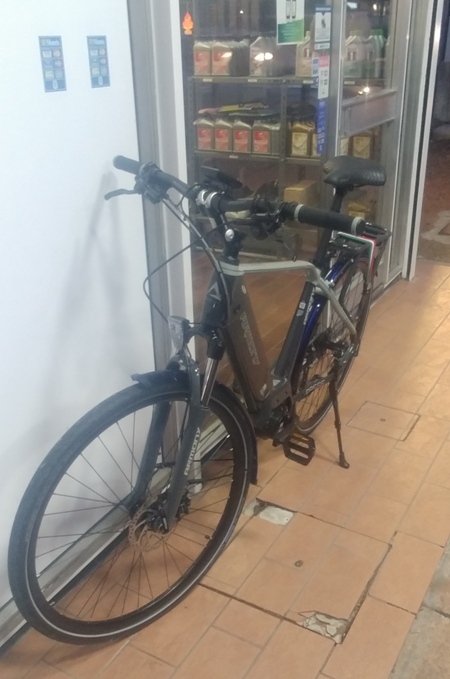

1142,93 KB
pitter Inserito il - 05/12/2019 : 15:44:10

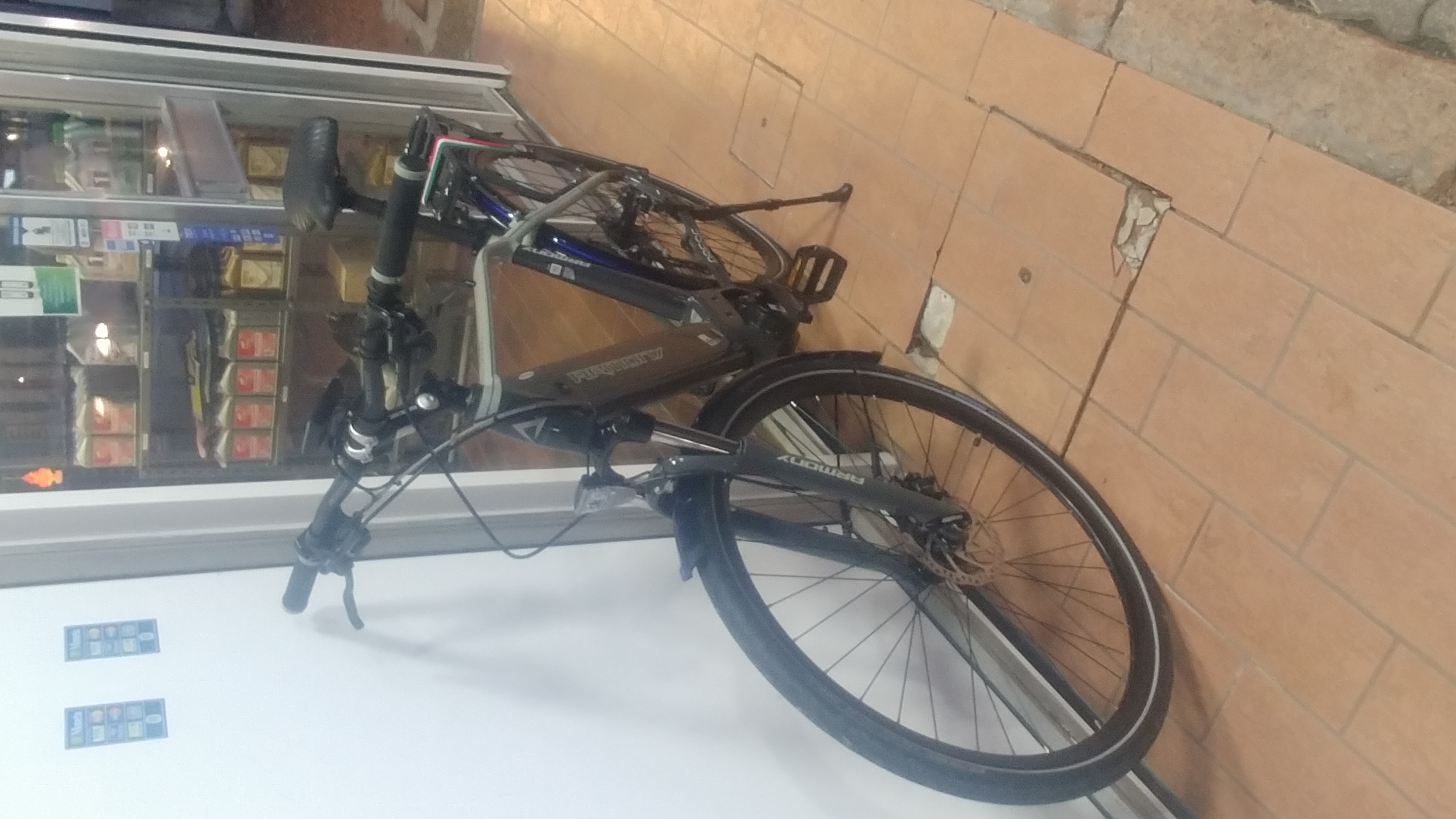

Modifiche quasi ultimate...ho aspettato a montare il canotto sella perché forse metto un reggisella ammortizzato... Tutto funziona perfettamente ed il cavalletto sostitutivo non mi intralcia la pedalata... Faccio un pó di km e vediam come va...
pitter Inserito il - 05/12/2019 : 11:01:21
Oggi ritiro la Bipa opportunamente sistemata... mi ha contattato il venditore e dopo alcuni test fatti da lui sembra tutto a posto, cavalletto compreso... oggi farò le foto di quanto sistemato e sostituito e poi comincerà nuovamente un mio test su strada sia per venir al lavoro che per far giri un poco più lunghi... a quanto pare il cavalletto installato occupa meno spazio laterale non interferendo con la pedalata col mio 47,5, mi resta solo che vederlo dal vivo e testarlo... sto anchesì valutando una luce anteriore più forte per la sera e sto attendendo info dal costruttore su quali caratteristiche deve avere per collegarla alla batteria...
