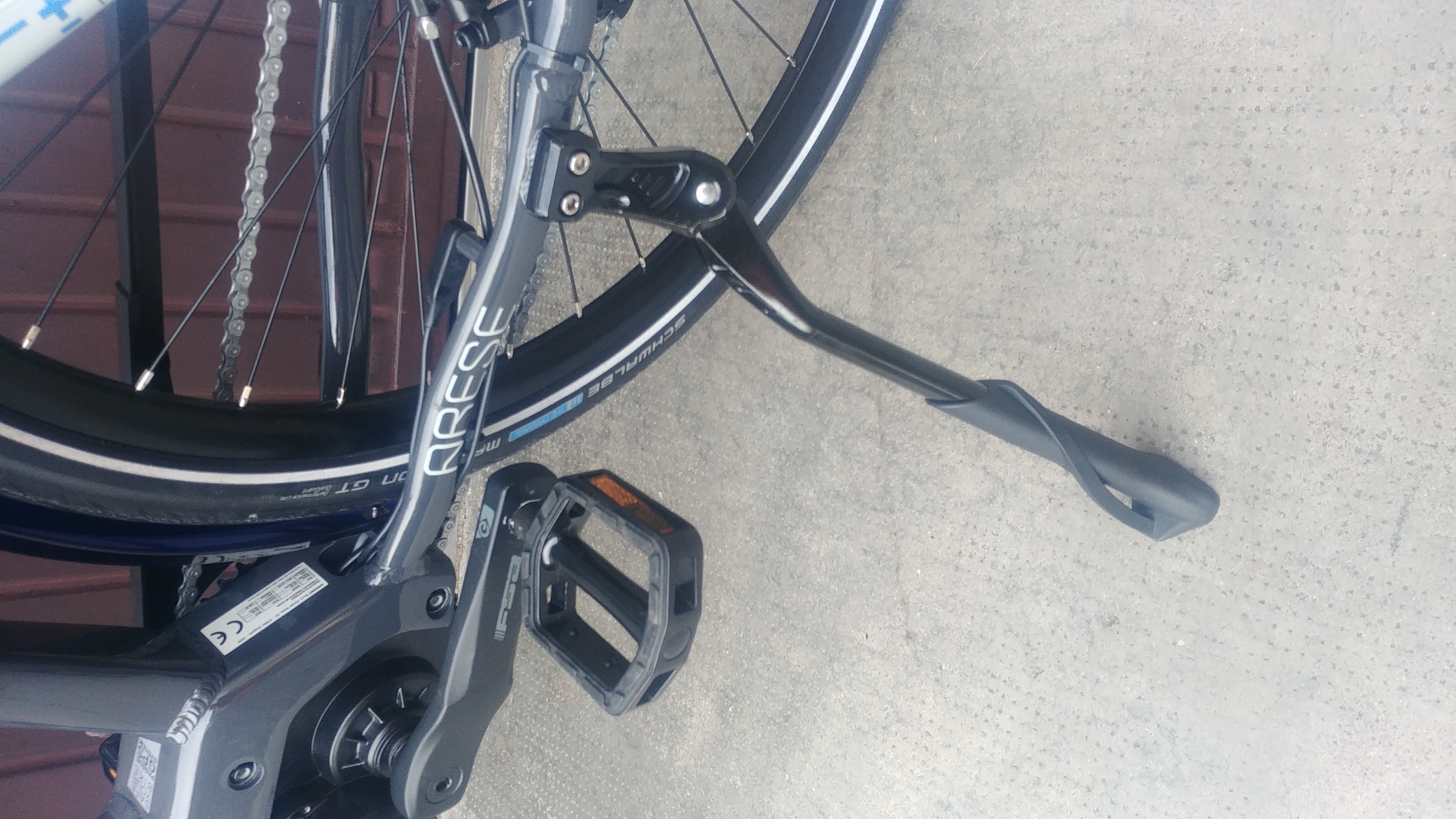

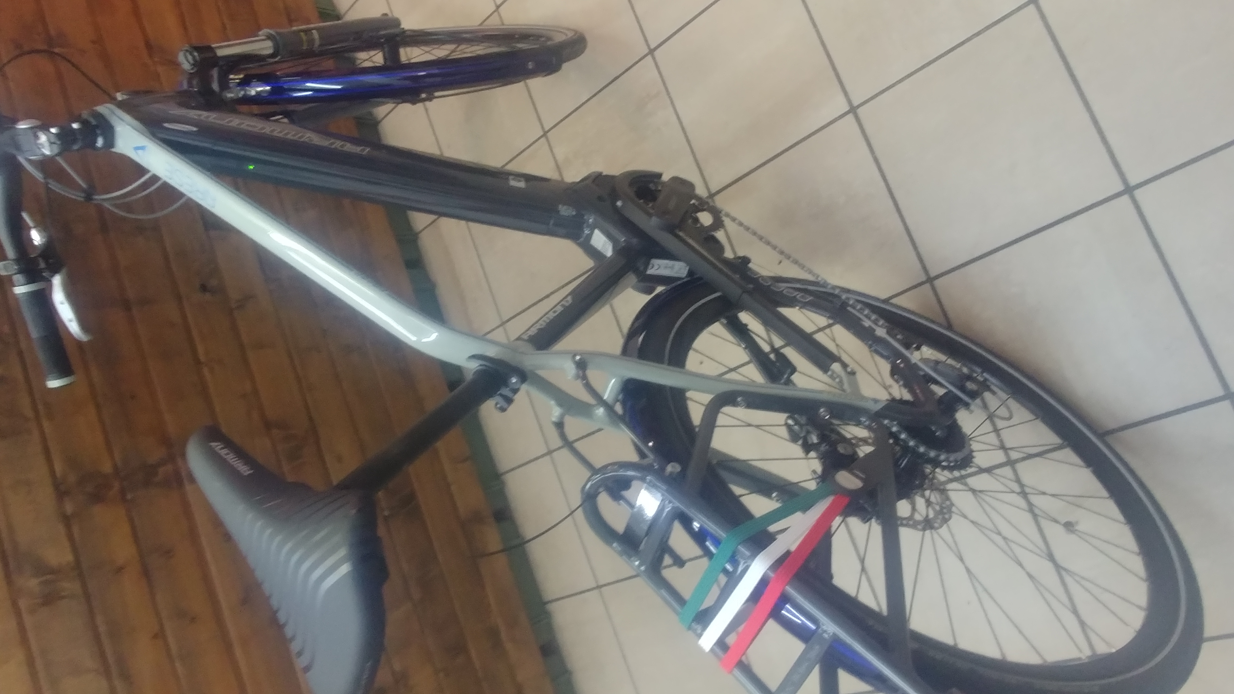

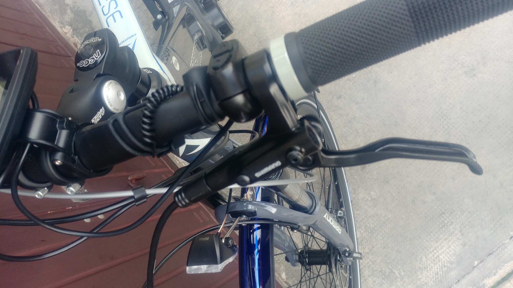

pitter
30 Messaggi
Inserito il - 11/11/2019 : 01:03:14  Mostra Profilo  Rispondi Quotando

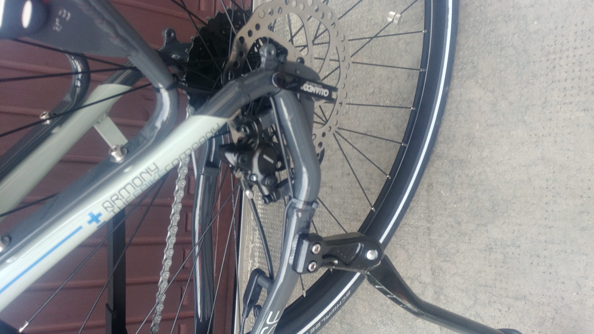

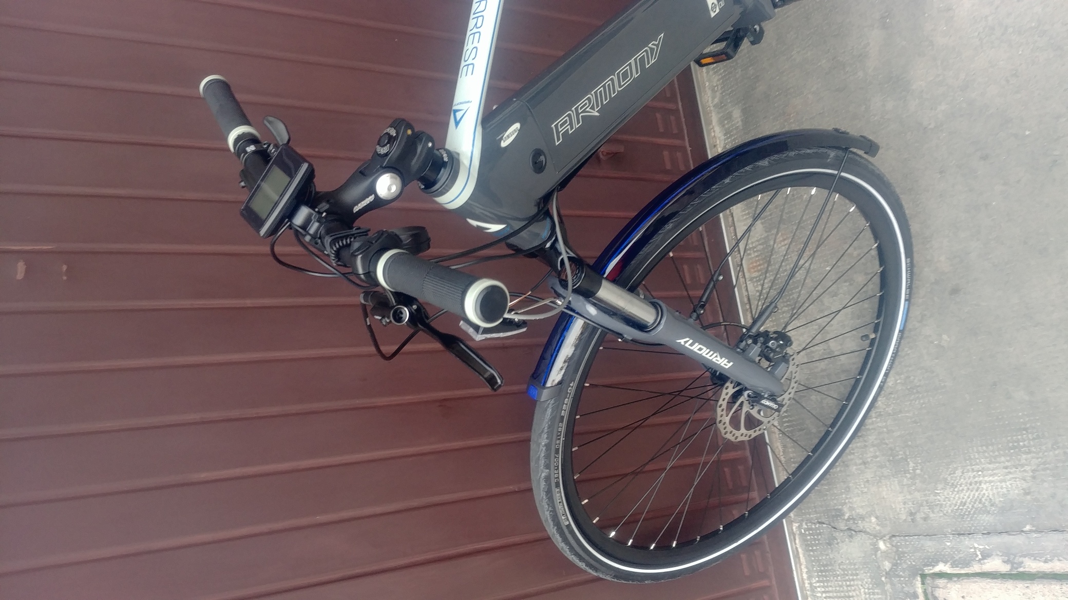

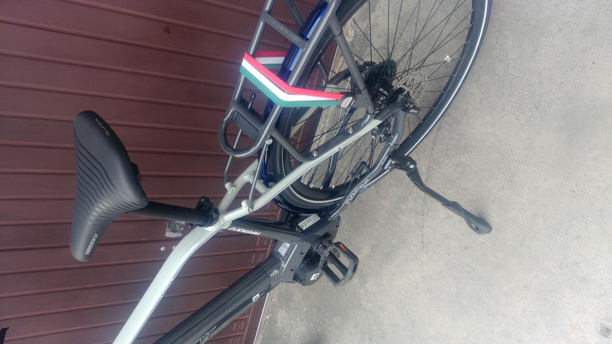

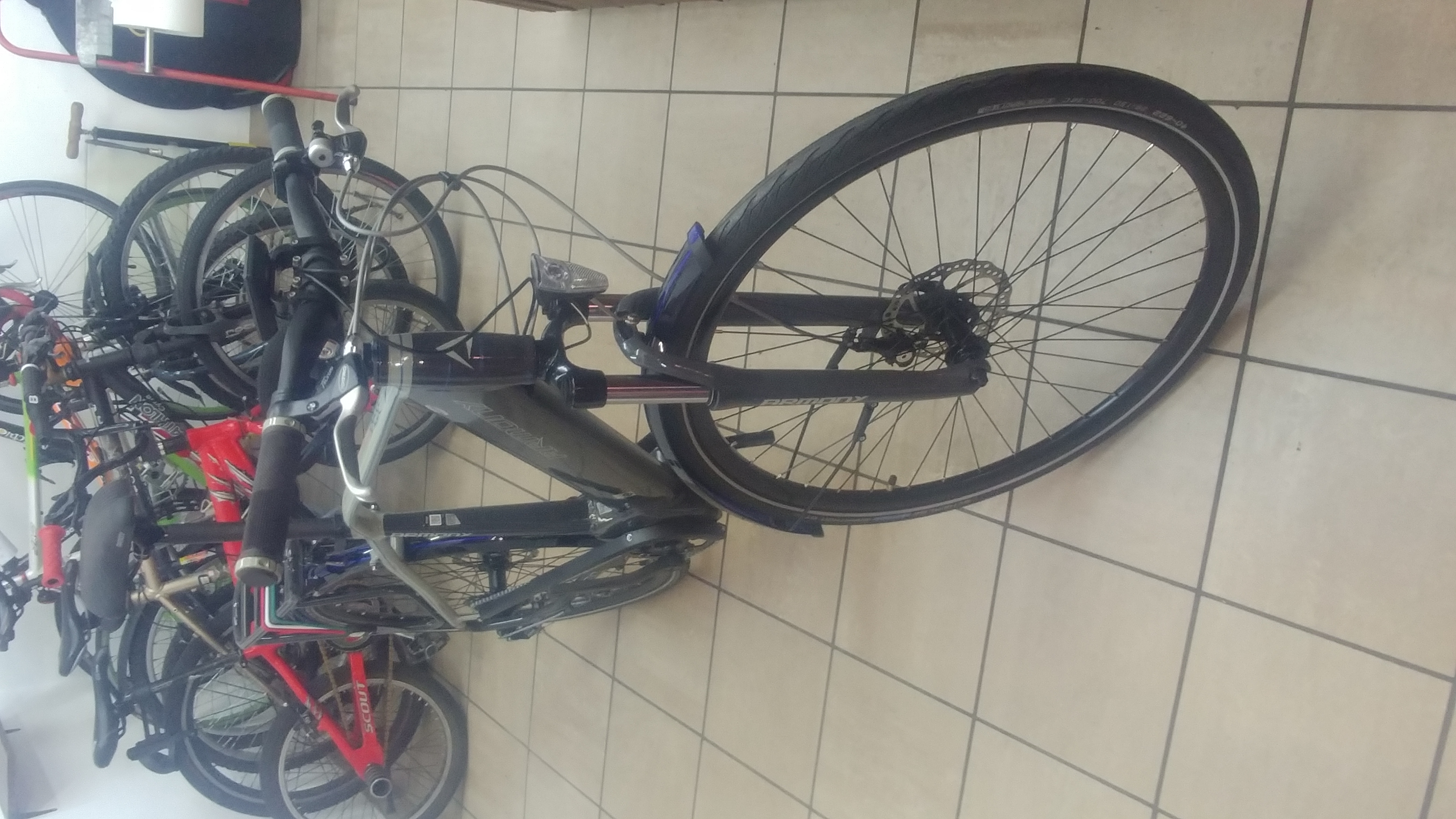

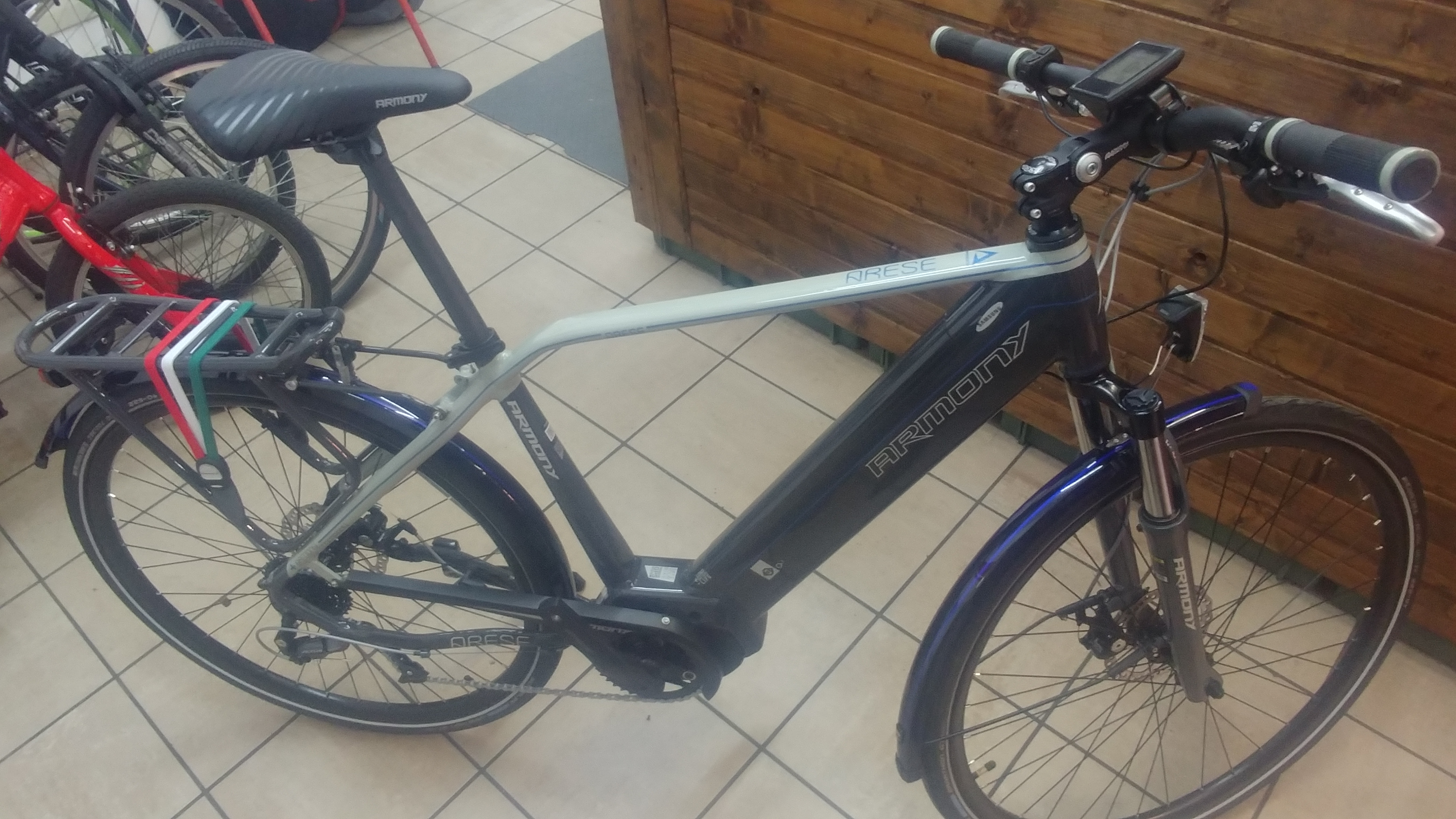

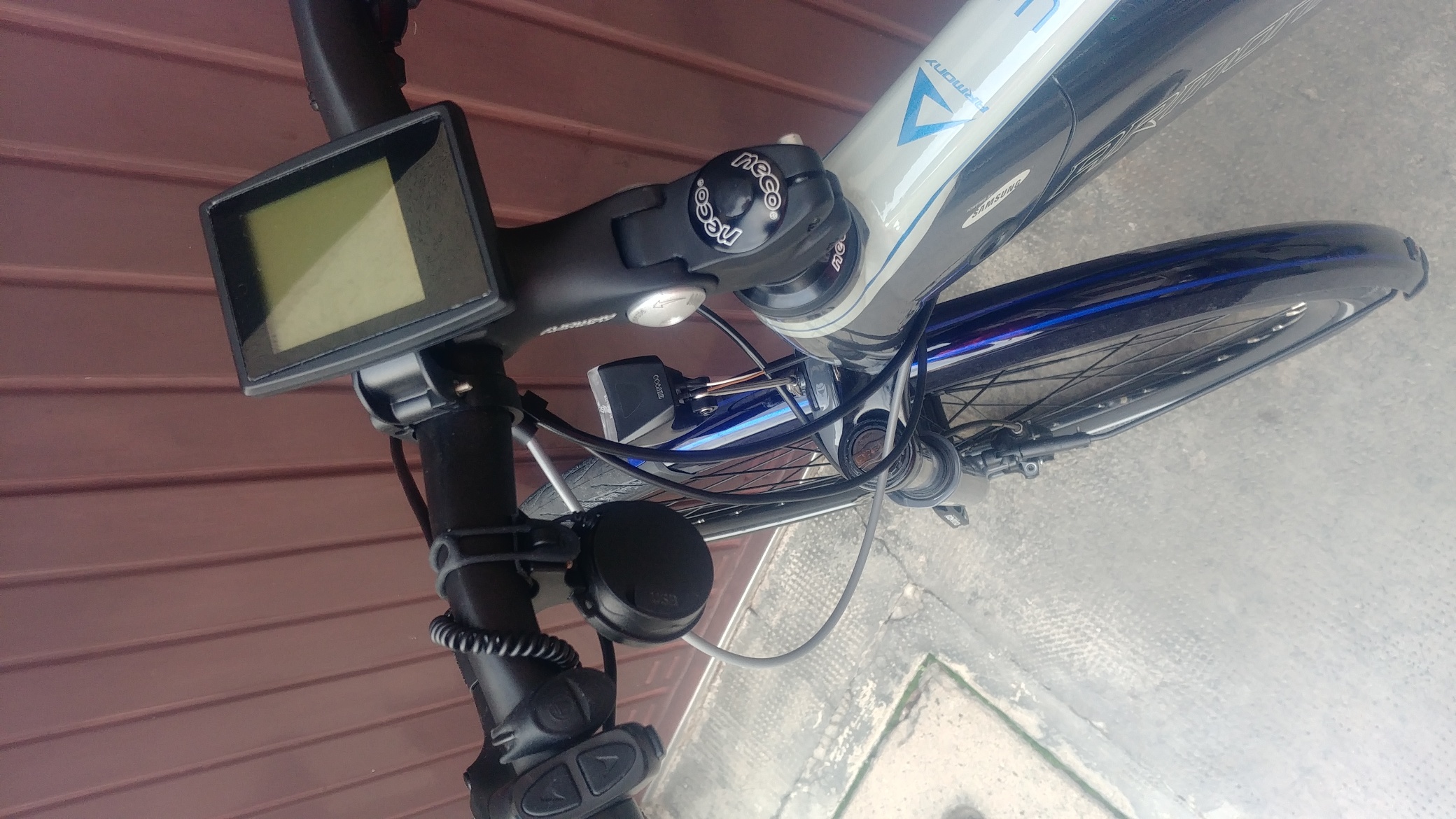

Dunque ragazzi purtroppo la mia prima esperienza con una Bipa non è andata secondo le aspettative; ora vi illustro i motivi.
Tralasciando il fattore estetico della Arese che trovo accattivante con una linea snella e con dettagli abbastanza curati, passo a descriver il motivo per cui la suddetta Bipa è poco adatta a persone con un'altezza come la mia ovvero 190 cm. In primo luogo vi è da notare come il canotto non sia sufficientemente lungo per poter avere una pedalata comoda con una distensione quasi completa della gamba; a questo inconveniente, che il fornitore a zero spese mi sostituiva con una canotto da 35 anzichè come quello in dotazione da 25 cm, si aggiunge il problema del manubrio. Chiaramente, a parte che tu non abbia una corporatura piramidale che io non ho, all'altezza pronunciata segue anche una larghezza spalle in proporzione per cui il manubrio risulta esser troppo stretto e quindi molto scomodo a livello di ergonomia. Vi è poi il fattore distanza sella-manubrio che, a fronte di un sollevamento in gradi della pipa per aver una comodità di viaggio, si accorcia per cui altro inconveniente. Se il telaio, come dichiarato da Armony, è adeguato a persone alte fino a 190, non lo è altrettanto la componentistica che dovrebbe supportare un'altezza del genere. Dulcis in fundo, giusto per restare in tema di misure extra, la persona con codesta altezza porta anche, come nel mio caso, delle scarpe 47,5 per cui se si vuol pedalare in maniera adeguata, ovvero con la pianta anteriore del piede sul pedalino, immancabilmente si va a cozzare col tallone sul cavalletto. Purtroppo, non potendola provare prima dell'acquisto, non ho potuto constatare questi inconvenienti costruttivi ed a seguito di queste problematiche ho avvisato il fornitore, che è anche un amico professionale e disponibile, per capire se la casa madre può e vuol risolver a sue spese questi problemi costruttivi. In attesa di una risposta però faccio anche una prova su strada per testarla sul tragitto casa-lavoro ( circa 5 km. ). Uscendo di casa, dopo un brevissimo tratto di pianura, comincia una salita sulla quale, con la bici muscolare senza voler sudare e far fatica, salgo a circa 13-14 kmh. Con la Bipa salgo agevolmente a lvl 3 e 4 a circa 18-20 kmh e fin qui nulla da dire, anzi, spettacolo. Mentre pedalo però mi accorgo che la luce impostata su automatico, il cui funzionamento dovrebbe dipender da un sensore crepuscolare, non si spegne. Provo un paio di volte a metterla in manuale e spegnerla per capire se qualcosa cambia ma nulla, resta sempre accesa. Decido quindi, dato che la mattina era ben soleggiata, di spegnerla manualmente con un certo rammarico per un altro problema che mi si presenta. Raggiungo quindi un altro tratto in salita e, dopo essermi fermato un paio di volte, mi accorgo che il tanto decantato sistema che dovrebbe aiutarmi a ripartire, anche con un rapporto più duro, in realtà va quando glie pare. Altro giramento di palle.... ma va bene proseguo col mio test... arrivo in centro e mi fermo al semaforo rosso. Scatta il verde ma, ahimè, l'assistenza alla pedalata scompare ed esce sul display Errore 0811 che, avendo portato il libretto istruzioni con me, vedo corrispondere ad una Sovracorrente. Dopo ciò spengo e riaccendo la Bipa che dopo poco si rimette a funzionare. Con un notevole giramento di palle, arrivo al lavoro dove noto che, nonostante avessi percorso 500 mt in più facendo una strada alternativa, son riuscito ad anticipare di circa 3 minuti il tempo che solitamente impiego per il tragitto. Decido di tornare e nella strada di rientro, per fortuna, non registro nessun inconveniente ed anche qui riesco a risparmiare circa 1 minuto ( quasi tutta discesa ). Decido poi di scender verso il lago di Varese e mi rimetto a salire verso casa per testarla anche su uno strappo costante ed accentuato. Qui la Bipa da il meglio di se e riesco a salire con una velocità media di circa 16-17 kmh a lvl 4 ovvero a circa 6 kmh in più rispetto alla bike muscolare. L'ultimo strappetto di salita però l'ha messa un poco più in difficoltà ma cambiando ad un rapporto più agevole salgo senza nessun inconveniente. Dopo circa 23 km. di test attendo info dalla casa madre per valutare un'eventuale restituzione definitiva oppure ad una sistemazione delle problematiche sopradescritte anche perchè, a fronte di una spesa così importante voglio, e devo esser certo al 100%, di aver fatto un giusto acquisto, cosa che fin'ora, mi spiace dirlo, non lo è affatto. Posto alcune foto nelle quali potete veder il mezzo e la modifica ai freni fatta dal mio fornitore che mi ha cambiato, come pattuito e senza nessun sovrapprezzo, l'impianto frenante meccanico con quello idraulico. Poi vi dirò come prosegue la mia vicenda anche perchè credo sia giusto informare nel bene e nel male chi vuol acquistare una Bipa uguale a questa e che magari ha un'altezza come la mia e oltre. A presto.

Peccato per gli inconvenienti, se il telaio è piccolo c'è poco da fare.. la pipa del manubrio c'è in varie misure, ma il cavalletto ha un attacco saldato e temo non ci sia nulla da fare...
Veramente scocciante un errore di sistema alla prima uscita
Ho avuto una armony roma ed era una bella city, con telaio enorme e componenti buoni, ma era un hub.
bubunapoli
2124 Messaggi
Inserito il - 11/11/2019 : 15:07:27  Mostra Profilo Invia a bubunapoli un Messaggio Privato  Rispondi Quotando
per l'attacco manubrio dovresti compare in aftermarket qualcosa per
aumentare la distanza sella manubrio (problema secondo me risolvibile).
Se il manubrio è stretto dovresti sostituirlo con un più largo (2° problema risolvibile).
Per il cavalletto puoi solo sistemarlo 3-4 cm più indietro (non hai scelta) ma devi armarti
di un po' di pazienza per modifiche artigianali, visto che i due fori esistenti non ti serviranno
più (3° problema risolvibile). Purtroppo sei un po' troppo grosso, avresti dovuto provarla prima..
Sui problemi elettrici, assicurati che tutti i collegamenti siano "ben saldi". Anche la batteria non deve avere nessun
gioco nel suo alloggiamento.

Certo che una bicicletta che di listino sfiora i 2000 euro realizzata in un unica taglia non mi pare un buon prodotto e chi te la ha venduta non mi pare un buon venditore, che dovrebbe conoscere il prodotto e vedendo la tua corporatura avrebbe dovuto consigliarti meglio.
A quanto leggo quella bici equivale a una taglia M, per poter accontentare la maggior parte degli utenti, ma per te ci vorrebbe una XL.
Confronta le misure di questa che è di tipologia analoga
https://www.haibike.com/it/it/bici-elettriche/bici-trekking-elettriche/sduro-trekking-20-it813?id=4540402964
La harmony ha un tubo sella lungo 483 mm la haibike taglia S 480 ma con la XXL arriva a 64 cm con le altre misure che crescono di conseguenza

Purtroppo credo che il crepuscolare abbia problemi perché me lo avevan già settato ma non va... Cmq il discorso postura senza un canotto da 35 impossibile da regolare... Come detto non ho mai nascosto altezza e peso per cui avrebbero dovuto darmi una bici con manubrio più largo, canotto più lungo e pipa diversa...se allungo al max la sella purtroppo resta poco tubo nel telaio e si rischia il patatrac... È vero che ci si allontana dal manubrio alzandola ma dovendo inclinare verso l'alto la pipa la distanza si riaccorcia... Insomma va gestita diversamente sopra i 185... Cmq ripeto ancora, queste son problematiche gestibili... Il vero problema è il cavalletto...ma vi pare che uno che acquista una bici nuova deva mettersi a modificare strutturalmente un telaio perché il piede cozza contro un accessorio direi fondamentale? Lo hanno tutte le ebike ma loro han sbagliato le misure... Per quel che riguarda le ripartenze da fermo avevo letto che vi è un sistema che aiuta la ripartenza stessa con qualsiasi rapporto tu abbia lasciato prima della fermata... E ciò cmq non deve influire sul discorso problematiche motore... Se voglio ripartire facendo più fatica o alzandomi sui pedali è problema mio tanto quanto una bici muscolare per cui... In ogni caso npn son così

Oggi primi riscontri... il sensore crepuscolare rileva il segnale ma non trasmette lo spegnimento ai fanali... il motore, secondo primo accertamento a distanza da parte del produttore dello stesso, potrebbe esser stato assemblato pizzicando un filo da cui dipenderebbe l'errore ed un certo malfunzionamento in avvio... per il cavalletto stanno cercando una soluzione più sottile in attacco rispetto a quello in origine... stasera il rappresentante si recherà presso il fornitore a visualizzare le problematiche in prima persona... in ogni caso motore e display verranno rimandati al mittente... le modifiche invece per ciò che riguarda l'adattamento alle mie dimensioni verrà fatto successivamente... attendo fiducioso ma incrociando le dita...

Primo riscontro dallo smontaggio... come previsto dal produttore c'era un filo pizzicato in assemblaggio.. oggi tutto parte alla volta del costruttore per le opportune verifiche... per quanto riguarda il cavalletto, anche il rappresentante ha constatato che così com'è fatto non va bene e che la placchetta a cui è avvitato va messo sotto oppure all'interno della forcella posteriore. Ora attendo le modifiche per pipa, manubrio e sella. Come ha detto il mio ciclista le dimensioni telaistiche vanno bene ma gli adeguamenti da fare per chi è più alto andrebbero fatti da chi lo progetta a monte al momento dell'ordine. Essendo con certi modelli all'inizio certe cose sfuggono ma se tutto si sistema a dovere per me problemi non ce ne sono. Il ragazzo da cui prendo le bici e che mi fa manutenzione saranno 20 anni che fa il ciclista o più e prima correva anche per cui mi fido. Mi ha detto anchesì che il rappresentante che è stato l'altra sera in negozio è una persona disponibilissima ed attenta ed era molto dispiaciuto dell'accaduto. Mi ha inoltre detto che anche da parte di Armony c'è la massima disponibilità e che in tutta la sua carriera da meccanico non ha trovato persone così disponibili. Questo fa ben sperare nella risoluzione delle problematiche, vi aggiorno man mano.

Motore rientrato alla base dopo sostituzione completa del cablaggio e con diagnostica completa a 360 gradi per testarlo in ogni sua parte e test anche sul display per ciò che riguarda il crepuscolare. Visto il brutto tempo ho detto di rimontare tutto con calma e credo che per metà di settimana prossima la posso già ritirare con tutte le modifiche del caso. Vi tengo aggiornati sulla situazione e sugli sviluppi dopo un altro test su strada.
No pain No gain
36682 Messaggi
Inserito il - 28/11/2019 : 11:49:30  Mostra Profilo Invia a Barba 49 un Messaggio Privato  Rispondi Quotando
Ottima notizia, comunque nel caso che anche dopo la modifica all'attacco del cavalletto il tuo tallone sinistro interferisse ancora potresti montare una pedivella che sposta il pedale verso l'esterno... Sembra una cosa brutta ma in pratica è assolutamente inavvertibile durante la pedalata!
