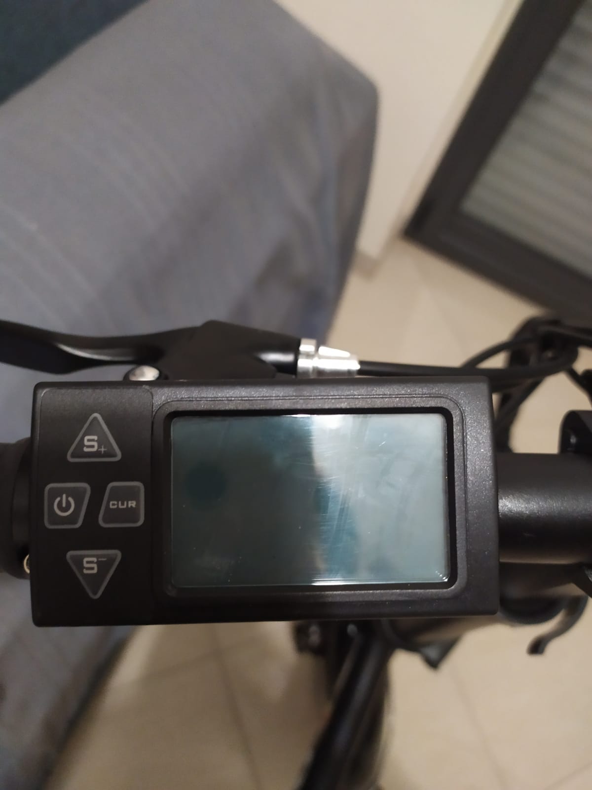

Ciao a tutti,
ho acquistato una bici icone easy ma ho notato che la bici anche se imposto la pedalata assistita a zero appena inizio a pedalare power va al massimo e quindi ricevo una spinta molto forte poi man mano che pedalo e raggiungo circa 10km/h la power diminuisce, naturalmente se mi fermo e riparto il problema si ripresenta.

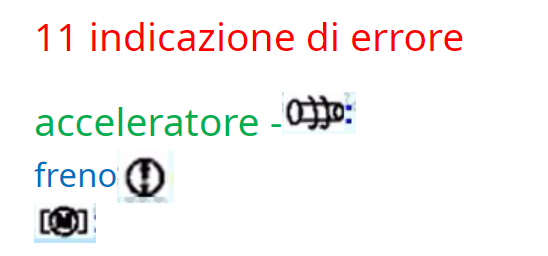

Sul display (allego immagine modello) ogni tanto lampeggia l'icona del throttle (allego immagine). Ho aperto il menù segreto per vedere la configurazione (naturalmente non ho cambiato nessun parametro) e mi ritrovo i seguenti valori:

Ho notato che alcuni valori non sono corretti tipo il P06 dove viene indicata la grandezza della ruota non dovrebbe essere 020.0 ? Il P07 dove viene indicato Number of magnets for speed sensor quanto deve essere (attualmente è impostato a 0100)?.
I parametri sono corretti? Come dovrei impostare i parametri affinchè la partenza sia meno potente?
