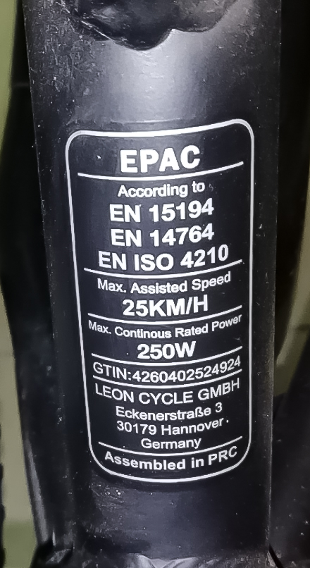

Sergiom2 Inserito il - 05/01/2020 : 17:23:56
Andrea, se hai questa targhetta sei a posto a meno che non l'hai stampata tu...
244,79 KB
Sergiom2 Inserito il - 05/01/2020 : 16:53:02
Ma se sono certificate, sono tutte legali...
Andrea, la legge non menziona da nessuna parte né i Watt di picco né per quanto tempo possono essere mantenuti. Dice solo 250W nominali.
Quindi fai sogni tranquilli...
