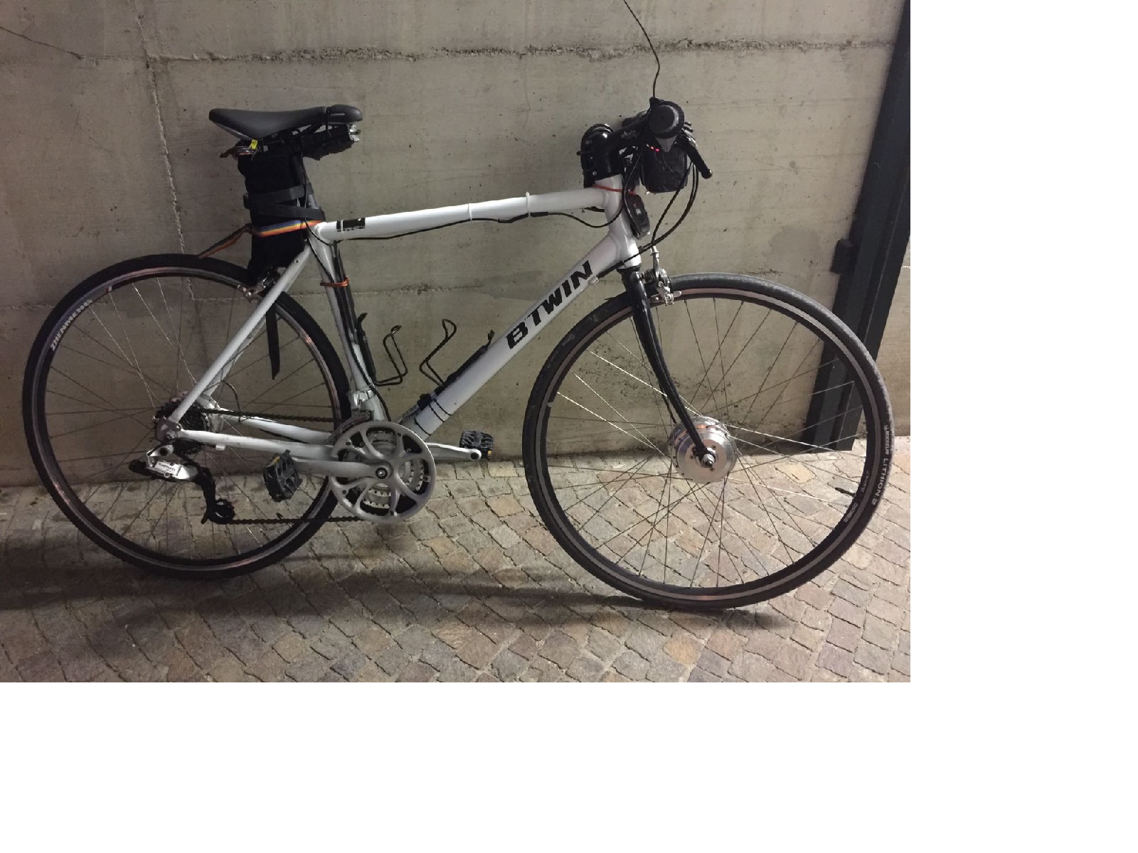

Inserito il - 02/01/2020 : 14:55:04  Mostra Profilo Invia a wsurfer un Messaggio Privato  Rispondi Quotando
Esperimento che ho fatto con 2 motori. Con l’ acceleratore problemi non ci sono anche senza display ( 2 centraline e 2 batterie). Qualcuno ha provato con una mtb?

36671 Messaggi
Inserito il - 02/01/2020 : 15:53:20  Mostra Profilo Invia a Barba 49 un Messaggio Privato  Rispondi Quotando
@Wsurfer: Lo so che con l'acceleratore e su asfalto (specialmente con motori poco potenti) non ci sono problemi di pattinamento della ruota anteriore, basta accelerare dolcemente e non accade niente...
In fuoristrada invece (unico luogo dove la doppia trazione avrebbe motivo di esistere) la ruota anteriore pattina anche se si usa l'acceleratore, a meno di non avere una mano di velluto e non basta!!!
A parte i test personali la scorsa estate ho conosciuto in montagna un signore di Bologna che aveva una bici a due ruote motrici, e si lamentava del fatto che il copertone anteriore in off road durasse pochi giorni nonostante lui avesse l'acceleratore: Infatti abbiamo ragionato per un po' riguardo la possibilità di inserire nella centralina che controllava il motore anteriore una "rampa" di accelerazione che impedisse questo problema, ma per fare ciò occorre uno che se ne intenza assai di controller!

Io invece, ho avuto buone soddisfazioni da un sistema bimotore sia su strada che su fuoristrada leggero, l'unico problema era gestire i pesi che nel mio caso erano diventati veramente importanti e la bici da muovere a mano era diventata elefantiaca.
C'è da dire però che il mio sistema è BPM all'anteriore e Panasonic centrale con torsimetro, non 2 motori nei mozzi. A me non slittava mai dosando opportunamente l'acceleratore (la spinta con più coppia del motore centrale compensava), e la trazione anteriore seppur non aiutando molto in fuoristrada, teneva la bici ben dritta senza dover lavorare molto di braccia. Inoltre avendo il motore centrale e al mozzo insieme, sfruttava i pregi dell'uno e dell'altro all'occorrenza .
