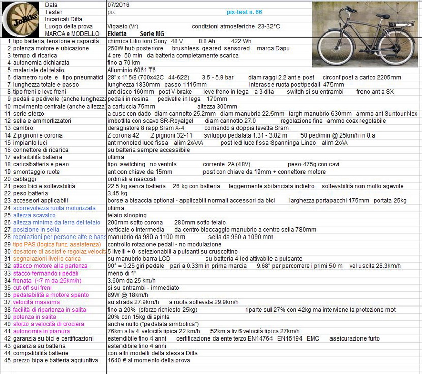

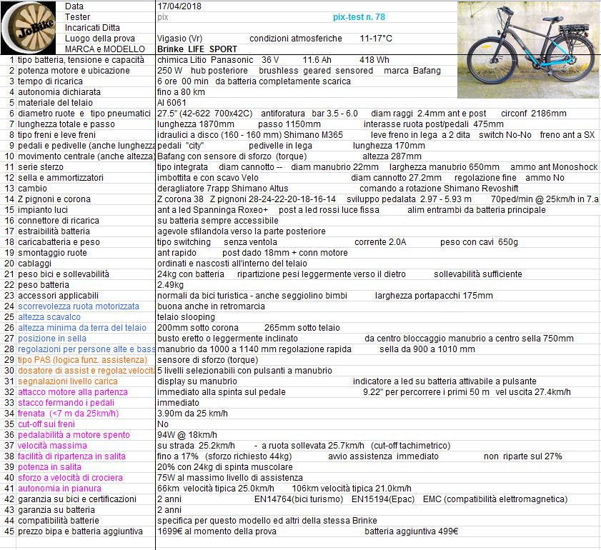

Ma nooo, apri la sezione TEST, poi vedi e/o riordini per nome i vari marchi che ti potrebbero interessare ad es. quelli citati da Pixbuster e ci clicchi sopra e ti leggi comodamente tutto il repost. Puoi anche stamparti il foglio di riepilogo:
http://www.jobike.it/forum/topic.asp?TOPIC_ID=76131
Riepilogo:
245,04 KB
Oppure
http://www.jobike.it/forum/topic.asp?TOPIC_ID=73501
331,08 KB
Per il resto, in bocca al lupo!

Scusami ancora, ma, rileggendo attentamente la tua "check list", mi hai portato/mandato un pò fuori, nel senso che, forse "non mi sono capito"!
In rosso solo per la lettura:
