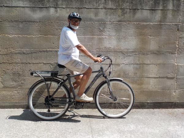

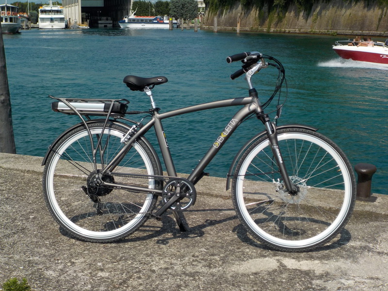

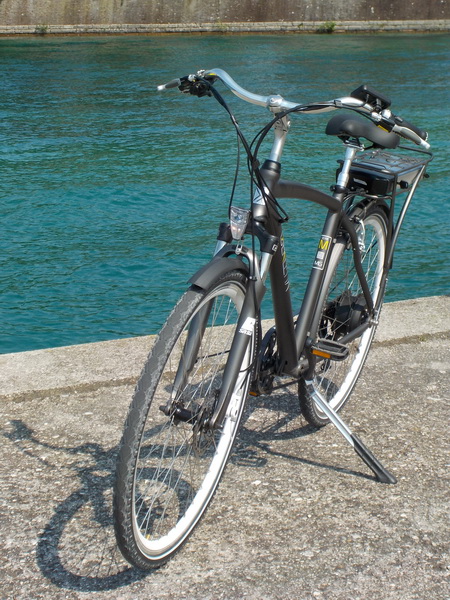

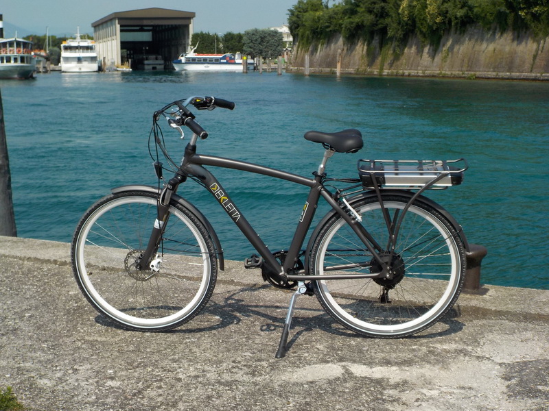

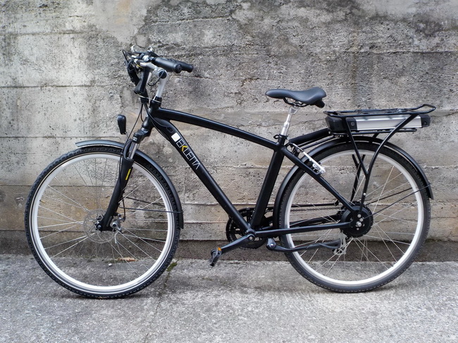

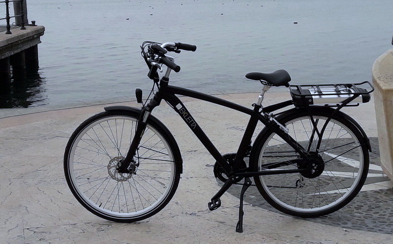

Questo test riguarda una gradevole bicicletta a pedalata assistita da turismo
E’ costruita dalla EKLETTA di Pegognaga (Mantova)
www.ekletta.it
Si chiama
Serie MG
E ho potuto “cavalcarla” per circa 430km
L’esemplare usato nel test era color “titanio satinato” ma è disponibile anche in color “nero satinato” e “blu navy”

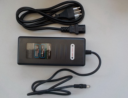

La capacità è di 8.8Ah per un totale di 422 Wh: la ricarica avviene in 4ore e 50 min da batteria completamente scarica

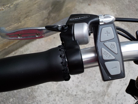

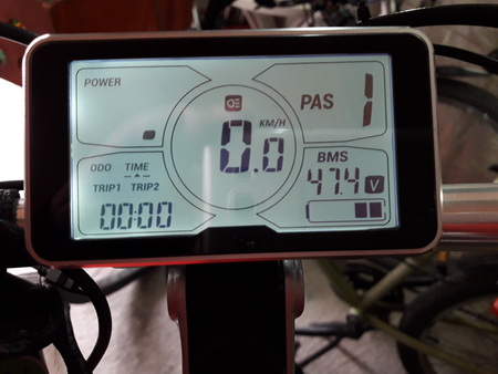

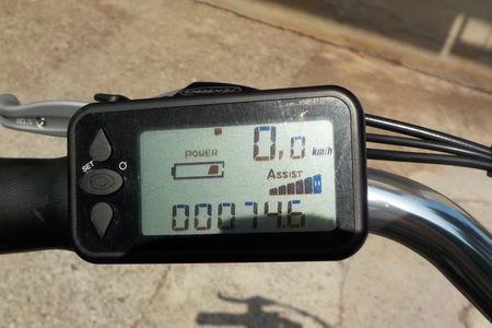

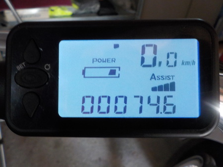

E’ dotata di un cruscottino a cristalli liquidi retroilluminato posto a sinistra del manubrio ben leggibile sia in pieno sole che di notte; ingloba i pulsanti per le varie funzioni elettriche
E’ dotato, oltre alle consuete funzioni, anche di indicatore della potenza assorbita: utile per coordinare l’assistenza del motore col proprio sforzo muscolare soprattutto in salita
I pulsanti sono ben distanziati e sufficientemente rilevati: agevole azionarli anche con i guanti

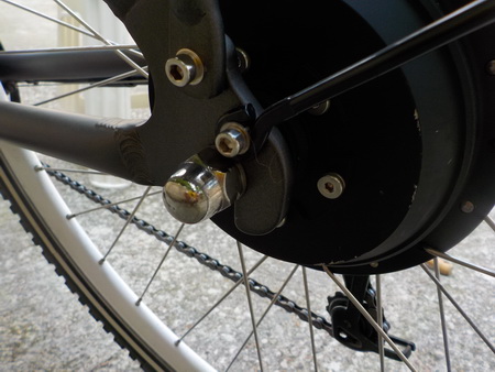

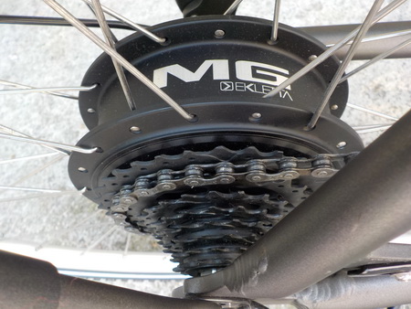

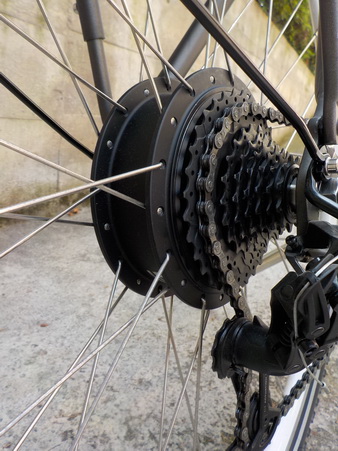

Il motore è un hub posteriore geared, da 250W, a 48V, brushless, sensored
E’ un motore ad alta coppia (Hi-Torque) adatto alle salite ma, in virtù della elevata tensione di alimentazione, conserva buone doti velocistiche
Come tutti i motori utilizzati dalla Ekletta, viene prodotto dalla giapponese Dapu
La spinta è sempre vigorosa; il motore è silenzioso anche sotto sforzo

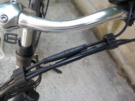

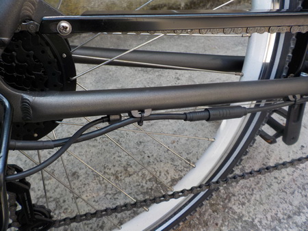

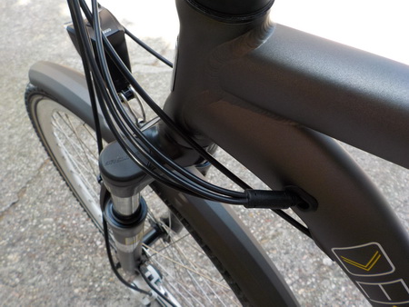

I cablaggi sono ordinati e gradevoli; i vari componenti sono dotati di connettori

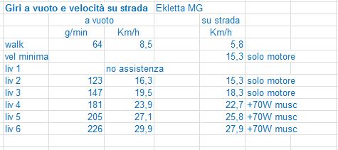

I 6 livelli di assistenza modulano la velocità di marcia fra 15 e quasi 28 km/h; non c’è cut-off tachimetrico; il livello 1 disattiva del tutto l’assistenza

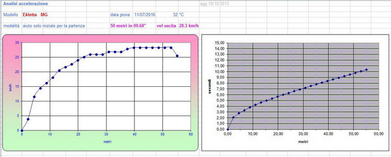

L’avvio dell’assistenza avviene dopo 0.25 giri di pedale (90°) pari a 0.72m in prima marcia: è un valore breve che consente di avvertire subito la spinta del motore
L’accelerazione risulta elevata: 9.68” per percorrere i primi 50 metri con una velocità di uscita di 28.3km/h

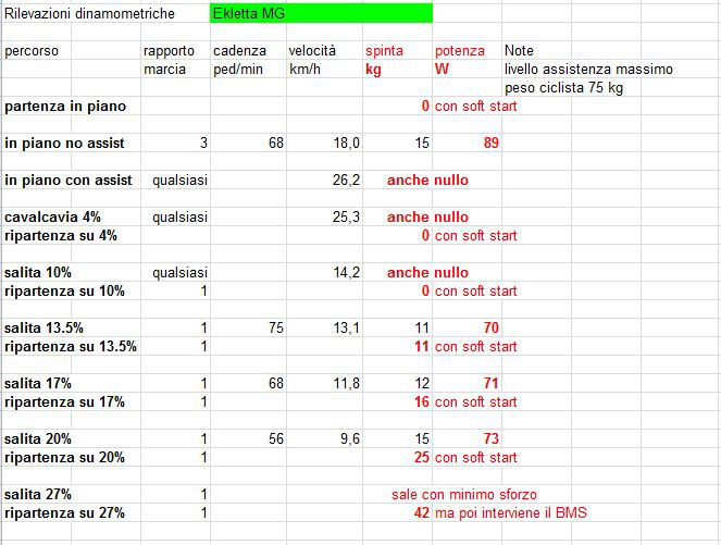

La MG si è rivelata una buona montanara ! L’alimentazione a 48V e il motore ad alta coppia fanno bene la loro parte
Il cavalcavia al 4% viene superato a ben 25.3. km/h senza esercitare alcuno sforzo sui pedali
La salita al 10% si supera a 14.2 km/h ancora senza bisogno di spinta sui pedali ; anche la ripartenza non richiede sforzo
Sul 17% bastano 70W per superare la pendenza a 11.8km/h; per ripartire bastano 16kg sui pedali
Sul 20% lo sforzo è appena superiore per salire disinvoltamente a 9.6km/h ; per ripartire occorrono 25kg: ancora alla portata di chiunque
Sulla durissima rampa al 27% se si parte dal piano si arriva in cima senza sforzo; invece ne richiede se si parte a ridosso della pendenza massima perchè il motore non riesce a raggiungere i giri di buon rendimento
Sono ripartito sul 27% spingendo con 42 chilogrammi ma è intervenuta la protezione del motore interrompendo per un attimo l’assistenza e facendo fermare la bipa
Ma dove la salita è troppo dura o sconnessa, ci si può affidare alla camminata assistita che è potente e consente di farsi “tirare” in salita anche sul 27%

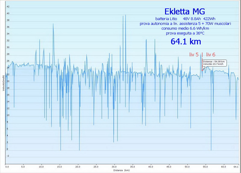

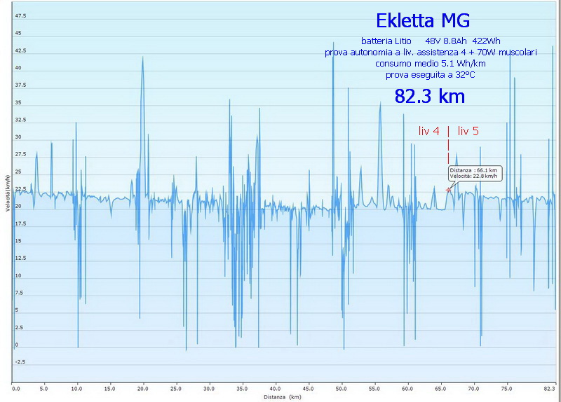

La prova di autonomia a livello 4 di assistenza, con una velocità tipica di 22km/h ha indicato 76 km di percorrenza a prestazioni piene
La prova a livello 5 di assistenza, con velocità di 25km/h, ha segnato 59 km di autonomia tutta utilizzabile con un consumo di 7.15Wh/km

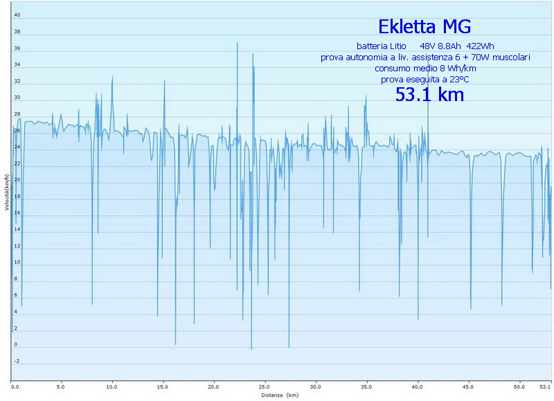

A livello 6, con velocità iniziale superiore ai 27km/h, si possono percorrere 52km di autonomia pienamente utilizzabile; il consumo risulta di 8.1 Wh/km
Ma devo fare una considerazione: vista l’elevata scorrevolezza di questo modello, in pianura per chi è un pò sportivo, viene facile viaggiare del tutto senza assistenza e in questo modo le autonomie possono facilmente salire in modo sostanzioso

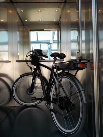

In auto si trasporta come una normale muscolare, solo un pò più pesante (22.5 kg senza batteria);
Il trasporto su scala è un pò ostacolato dallo sbilanciamento verso l’indietro e dal punto di presa in cui passa proprio la guaina del freno posteriore che rende la presa scomoda; anche il peso con la batteria a bordo non favorisce questa manovra
Il trasporto in treno è di conseguenza consigliato solo occasionalmente
La prova dinamometrica a 18km/h conferma l’elevata scorrevolezza e indica una richiesta di appena 89W applicati ai pedali: ottimo valore che ci permette di tornare a casa senza sforzi se si dovesse restare a secco con la batteria

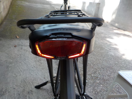

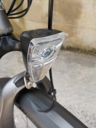

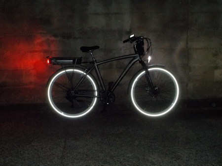

La MG è dotata di un impianto luci a led alimentati da pile: sufficiente il fanale anteriore ed ottimo quella posteriore (omologato)
Buona la visibilità notturna laterale

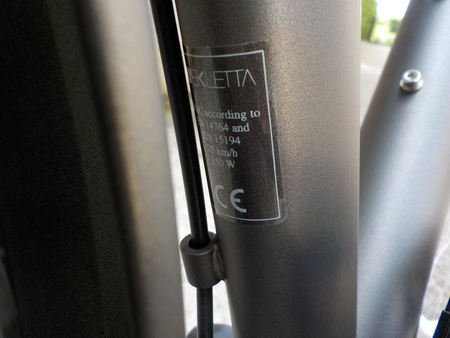

La MG (come tutte gli altri modelli Ekletta) è certificata dal TUV tedesco per le norme europee su robustezza bici da turismo, Epac cioè biciclette a pedalata assistita, e compatibilità elettromagnetica

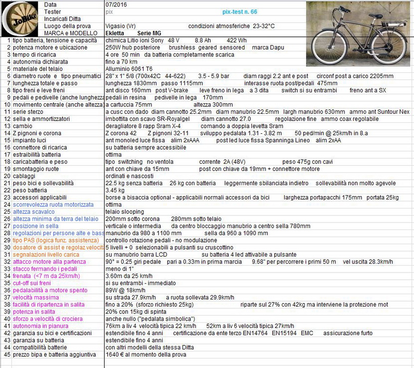

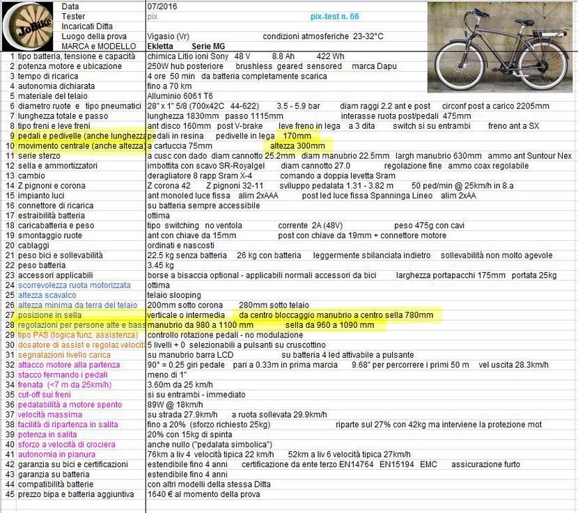

Qui c’è la SCHEDA con il riassunto delle caratteristiche principali
Scheda valutazione

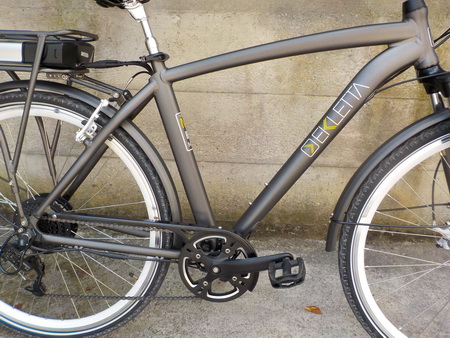

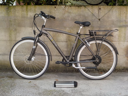

Il telaio è completamente in alluminio 6061, molto solido e legato: non ho avvertito svirgolamenti nemmeno nelle manovre strette
E’ di tipo slooping che garantisce robustezza, a scapito della facilità di salire in sella se si hanno carichi sul (robusto) portapacchi

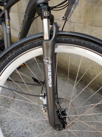

L’ammortizzatore anteriore, Suntour Nex, aumenta il confort sui fondi sconnessi e, sulle buche, lavora bene
Il peso senza batteria è di 22.5kg ; la batteria pesa poco meno di 3.5kg e porta il peso complessivo a 26 kg; è un peso “nella media” ma va ricordato che è dotata di parafanghi e di carter di protezione della catena e che è stata privilegiata la robustezza di tutti i componenti

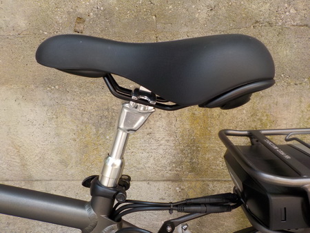

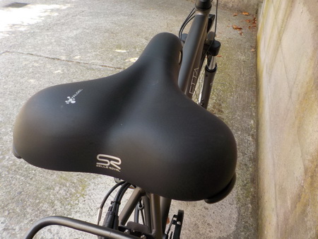

La sella è di tipo “unisex” imbottita con strato al gel e con scavo centrale: è il modello RoyalGel della SR
E’ montata su molle ad elastomeri ed è imbottita: risulta confortevole anche su fondi sconnessi
La regolazione dell’altezza è rapida e quella dell’inclinazione è fine
Il confort di marcia viene ancora aumentato dalla presenza del cannotto sella ammortizzato (tipo coassiale regolabile)

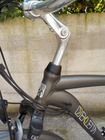

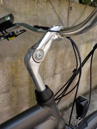

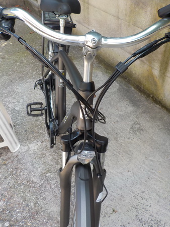

Il manubrio è largo e comodo, di tipo turistico
Le manopole sono morbide e di diametro generoso: non affaticano anche dopo lunghe pedalate
La regolazione è del tipo a dado e controdado ed è presente una lunga pipa regolabile che consente di adattare l’inclinazione del busto al valore preferito
La serie sterzo è “classica” ed il diametro è da 25.2mm: buona garanzia di durata

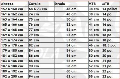

La posizione in sella è a busto eretto o leggermente inclinato in avanti

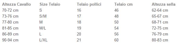

Ma le dimensioni generose del telaio rendono questo modello adatto a ciclisti … gambalunga
L’altezza minima della sella rispetto al terreno è di 960mm
Provate a mettervi appoggiati ad un muro in punta di piedi a gambe leggermente divaricate e misurate quanto dista il vostro cavallo dei pantaloni dal pavimento: se è meno di 960mm la MG non è fatta per voi (beh ovviamente se portate i pantaloni a cavallo basso, prima di fare la misura è meglio toglierli)

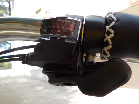

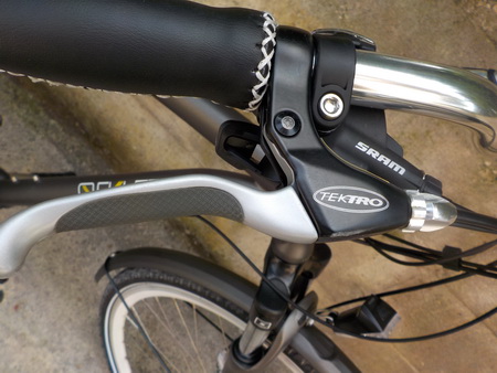

Il cambio è uno Sram X-4 a deragliatore con 8 rapporti che si è rivelato preciso e rapido; non ha dato il benchè minimo problema in tutto l’arco della prova

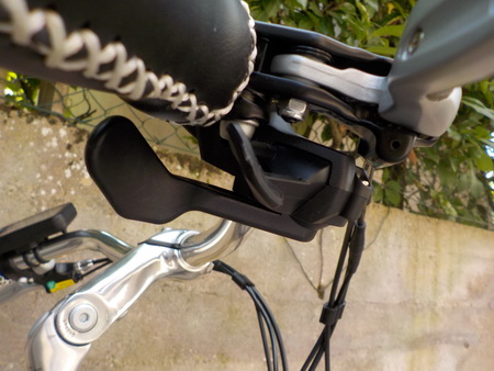

Il comando, sempre Sram, è del tipo a doppia levetta : comodo e morbido da azionare
A differenza dei modelli Shimano che richiedono di utilizzare pollice e indice, con questo comando si utilizza sempre il pollice sia per scalare sia per passare al rapporto superiore; il pollice è un dito robusto e questa soluzione mi pare interessante
L’indicatore della marcia inserita è ben visibile, ma solo di giorno

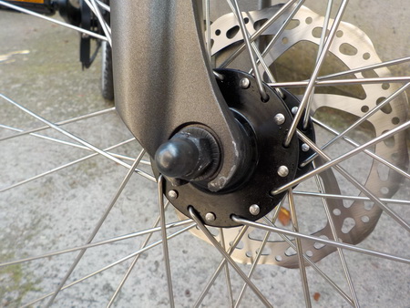

Lo smontaggio della ruota anteriore richiede l’uso di una chiave da 15mm
La ruota posteriore si smonta utilizzando una chiave da 19mm e staccando il connettore del motore

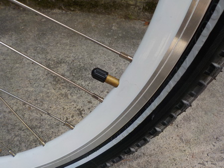

la valvola è una Schrader (tipo automobilistico): facile gonfiarla ai distributori di carburante e dai gommisti

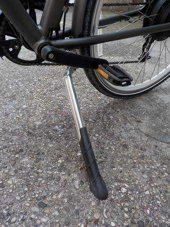

Il cavalletto è monopiede; è regolabile per ottenere l’inclinazione desiderata; si estende bene lateralmente e conferisce una buona stabilità alla bipa anche quando si caricano pesi sul portapacchi; non consente la rotazione dei pedali perciò quando si spinge la bipa in retromarcia bisogna ricordarsi di ripiegarlo

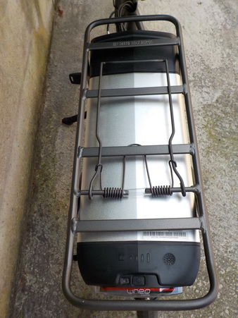

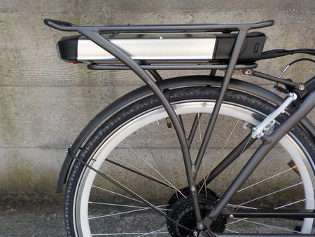

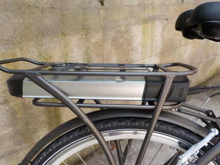

Il portapacchi posteriore è robusto ed integra il portabatteria; la presenza appunto della batteria, alza il baricentro del carico facendo leggermente peggiorare la guida; vale soprattutto per l’applicazione del seggiolino per bimbi
La portata certificata è di 25kg e si vede che la sua struttura è solida
La sua larghezza massima è di 175mm: bisogna controllare che il seggiolino per bimbi sia compatibile con questa misura

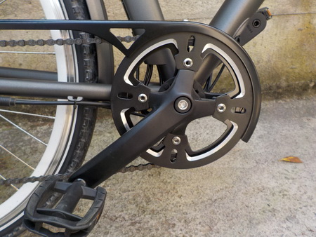

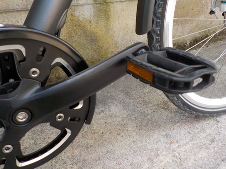

I pedali sono in resina e le pedivelle sono in lega; ci sono i catadiottri regolamentari

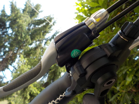

Il campanello è integrato nella leva freno di sinistra e si aziona col dito indice: comodo ed evita ulteriori ingombri sui nostri manubri sempre molto affollati; il suono che produce ha un tono dolce ma non è particolarmente forte

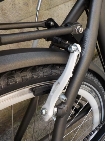

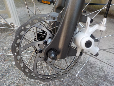

L’impianto è “misto” con freno a disco anteriore e V-brake al posteriore
Questa non frequente soluzione si è dimostrata efficace per garantire spazi di frenata brevi e tenuta sulle discese lunghe
Il freno a disco anteriore ha un diametro di 160mm
Qui il freno posteriore che è azionato dalla leva destra
Le leve sono robuste e morbide da azionare
entrambe sono dotate degli switch di cut-off del motore

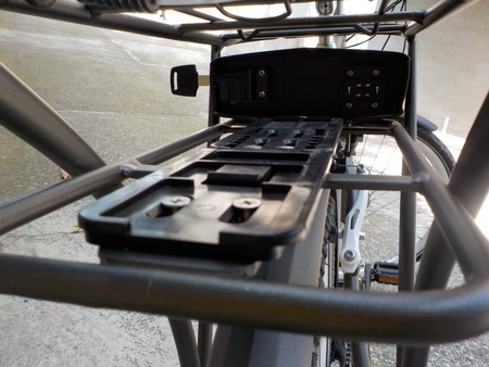

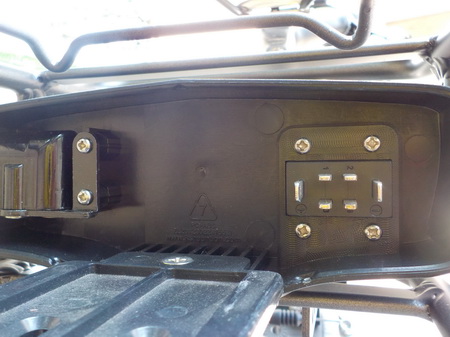

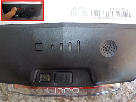

E’ alloggiata nella parte fissa della guida portabatteria, dal lato sella: ben integrata, facile da raggiungere e ben protetta da urti e cadute della bipa
La centralina è dotata di autospegnimento dopo 7 minuti di inattività (perciò se ci si dimentica la bipa “accesa” non si corre il rischio di trovarsi con la batteria scarica)

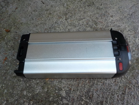

BATTERIA
La Serie MG è equipaggiata con una batteria al litio a 48 Volt che incrementa il campo di utilizzo consentendo al motore un più ampio range di velocità con rendimenti elevati
Gli elementi da cui è composta sono della Sony

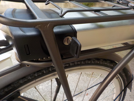

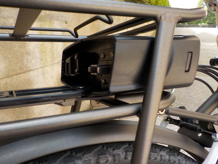

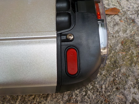

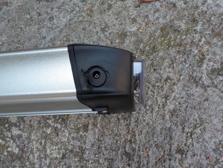

Il suo alloggiamento, nella robusta struttura del portapacchi posteriore, consente di non alterare il passo della bipa; in quella posizione piuttosto alta e tutta indietro tenderebbe a dare problemi di stabilità, ma come visto parlando del telaio, si comincia ad avvertire qualche indizio soltanto in discesa sopra ai 40km/h

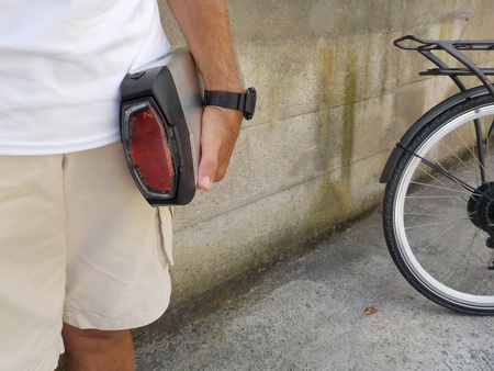

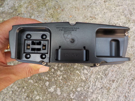

L’estrazione avviene sfilandola verso il dietro dopo averla sbloccata con la chiave e non richiede sforzi particolari
Ecco come si presenta la batteria quando estratta
Qui si vede la slitta con cui si aggancia alla struttura della bipa; si vede anche l’interruttore di cui è dotata
Si trasporta molto facilmente sottobraccio, ma dopo un pò si avverte il peso: 3.45kg
La chiave di bloccaggio non ha alcuna funzione elettrica ed è ubicata sulla parte fissa della struttura portabatteria
Questo è un primo piano dell’interruttore che interrompe del tutto l’alimentazione ai contatti elettrici (utile per isolare la batteria dalla centralina o per trasportare in sicurezza la batteria insieme ad altri oggetti)
Qui si vedono i contatti sulla batteria, ben incassati e ma non troppo protetti (ma c’è l’interruttore che ci fa star tranquilli)
Sul lato superiore è presente un indicatore di carica a 4 led attivabile tramite pulsante anche a batteria estratta
(si vede anche il pulsante per l’accensione della luce posteriore)
Qui si vede la slitta di fissaggio sulla bipa e i relativi contatti
La ricarica può essere eseguita a batteria montata o estratta
il connettore di ricarica è sempre facilmente accessibile in entrambe le situazioni
Il caricabatteria è di tipo switching, senza ventola : è perciò silenziosissimo
Pesa 475 grammi compresi i cavi; eroga una corrente massima di 2.0A (ma non dimentichiamo che è a 48V) e ricarica la batteria da 8.8Ah completamente scarica in 4 ore e 50 minuti
La sua dimensione è piuttosto contenuta e ben si presta ad essere portato con se
I cavi sono di lunghezza normale e la spina di rete è di tipo “europeo”
E’ dotato di una spia che indica la connessione alla reta e un’altra che si accende di color rosso durante la carica e diventa verde a carica ultimata
COMANDI e REGOLAZIONE DELL’ASSISTENZA
La Serie MG è dotata di un cruscottino a cristalli liquidi retroilluminato posto a sinistra del manubrio ben leggibile anche in pieno sole
Ingloba i pulsanti per le varie funzioni elettriche
Le cifre sono grandi e i simboli ben leggibili anche in pieno sole
Per la notte, è retroilluminato e ben leggibile
I pulsanti invece rimangono bui e occorre trovarli al tatto
Fornisce l’indicazione della velocità e dei chilometri percorsi (sia da quando la bipa è nata, sia quelli dell’ultimo percorso)
Una barra indica il livello di carica della batteria (è una indicazione voltmetrica, perciò non troppo lineare)
Una seconda barra indica il livello di assistenza inserito selezionabile fra cinque
Il livello 1 corrisponde ad assistenza disinserita, che mantiene attivi il tachimetro e il contachilometri
L’odometro risulta preciso (meno dell’1% di errore)
Una terza barra, posta in alto un po’ a sinistra, indica la potenza istantanea inviata al motore: utile per tenere sotto controllo i consumi soprattutto in salita
Nel filmato seguente si vede (ehm poco) la variazione durante una fase di accelerazione
Ekletta MG – indicatore potenza assorbita
I pulsanti servono ad accendere la centralina (se l’interruttore della batteria è su ON), a cambiare il livello di assistenza, ad accendere la retroilluminazione e a commutare l’indicazione di distanza percorsa fra odo e trip
Attenzione perché quando si è in queste funzioni, i pulsanti SU e GIU’ non fanno più cambiare il livello ma sono utilizzati per settare le funzioni elettriche Sinceramente l’ho trovato un po’ scomodo
Il pulsante GIU’ avvia il soft-start/camminata assistita
I pulsanti sono ben distanziati e sufficientemente rilevati: agevole azionarli con i guanti
Anche di notte non è difficile identificarli al tatto
Non sono però molto morbidi da azionare
I comandi si raggiungono facilmente senza staccare la mano dal manubrio

E’ un hub posteriore geared, da 250W, a 48V, brushless, sensored
Come tutti i motori utilizzati dalla Ekletta, viene prodotto dalla giapponese Dapu (che fornisce anche la centralina)
La spinta è vigorosa e spesso bisogna “domarla” usando livelli bassi di assistenza
Durante la marcia il motore è silenzioso anche se avvertibile; non diventa mai fastidioso nemmeno in accelerazione o in salita
Ekletta MG - rumore in marcia
Il motore è dotato di un connettore per poter agevolmente smontare la ruota
CABLAGGI

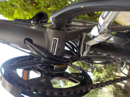

Il cablaggio è ordinato
Nella zona manubrio i cavi sono ben raggruppati; rapidamente entrano all’interno del telaio
Da notare la presenza di connettori per ogni cavo, utilissimi in caso di sostituzione di qualche componente
Subito entrano nel telaio scomparendo alla vista
I cavi riemergono sotto al movimento centrale rimanendo nascosti alla vista ma in realtà non molto protetti
Scompaiono poi in un tubo apposito per riemergere nella zona batteria, anche qui con comodi connettori
Sugli sconnessi, qualche rumorino proviene dalla zona della centralina: deve avere troppo gioco all’interno del suo alloggiamento

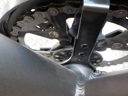

Il dischetto del PAS è montato sull’asse pedali, lato corona
E’ ben protetto ma resta in una posizione molto comoda per una eventuale sostituzione del sensore (tale sensore si vede bene nella foto relativa al cablaggio sotto al movimento centrale)
Il cavo motore –come di consueto- rimane esposto, ma è una necessità per poter scollegare l’utile connettore stagno che consente un agevole smontaggio della ruota

I livelli di assistenza modulano la velocità di marcia fra 15 e quasi 28 km/h; non c’è cut-off tachimetrico; il livello 1 disattiva del tutto l’assistenza
Questi i valori di velocità ai vari livelli
Velocità minima: su strada piana non si riesce a viaggiare, con l’assistenza attiva, a meno di15 km/h
La differenza fra le velocità a vuoto e su strada è modesta: aumentando la spinta sui pedali, la velocità cresce poco perciò, in piano, si è portati ad esercitare un contributo fisico basso .... ma l’altra faccia della medaglia è che non si suda nemmeno d’estate

Ecco il consueto grafico della velocità in funzione della distanza percorsa e del tempo
Il tempo per percorrere 50m da fermo è veramente breve: 9.68”
e la velocità di uscita è piacevolmente elevata: 28.3 km/h
(questa prova viene eseguita con la batteria appena staccata dal carichino dopo la ricarica)
E’ una ottima accelerazione che consente di arrivare all’altro lato dell’incrocio insieme agli scooter e tenendo alle spalle le automobili (beh a meno che non ci sia il “tamarro” che parte sgommando .... o una Tesla)

L’ammo anteriore , quello del cannotto sella e la sella imbottita con gel, rendono la marcia confortevole anche se il fondo stradale è maltenuto

Ecco la tabella degli sforzi necessari sulle varie pendenze e le velocità relative
La partenza in piano può avvenire anche con sforzo molto lieve vista la buona scorrevolezza e se si usa il soft-start lo sforzo scende a zero
La marcia in piano può avvenire anche senza esercitare spinta sui pedali, ma solo tenendoli in lenta rotazione
Il cavalcavia al 4% viene superato a ben 25.3. km/h senza esercitare alcuno sforzo sui pedali, perciò con qualsiasi rapporto innestato
La ripartenza con il soft-start non richiede alcuno sforzo e anche facendo solo ruotare i pedali lentamente (nel filmato si sente il ticchettio della ruota libera)
Ekletta MG - cavalcavia 4 %
La salita al 10% si supera a 14.2 km/h ancora senza bisogno di spinta sui pedali con un rapporto del cambio ... a scelta
E anche la ripartenza – col pulsantino provvidenziale – non ci obbliga ad usare i muscoli
Mettendoci i soliti 70W muscolari la velocità è cresciuta a 15.1 km/h (nel filmato li ho esplicati con un rapporto troppo corto: meglio usare la seconda o anche la terza marcia)
Ekletta MG - salita 10 %
Sul 12% abbiamo già visto parlando del soft-start che si sale anche senza mettere i piedi sui pedali, seppur lentamente
Sul 13.5% si sale in prima o in seconda a13.1 km/h e con lo sforzo “da pianura” cioè 70W
E la partenza non richiede più di 11chili applicati al pedale (col solito soft-start): è il peso della gamba
Ekletta MG - salita al 13.5 %
Passiamo sul 17% : bastano anche qui 70W per superare la pendenza a 11.8km/h
La partenza richiede appena di spingere sul pedale (16kg) sempre con l’ausilio del pulsantino apposito
Nel filmato si vede un certo serpeggiamento nella partenza, ma è dovuto al fatto che usavo una mano sola avendo nell’altra la videocamera
Mentre eseguivo successive prove di ripartenza per trovare lo sforzo minimo, la centralina ha staccato un attimo l’assistenza dicendomi “se continui così cominciamo a diventare caldi”: un ottimo preavviso per non esagerare
Ekletta MG - salita al 17%
Come sempre quando la bipa in prova arrampica bene, la porto sul difficile 20%
La potenza necessaria a salire è rimasta pressoché invariata, ma la spinta sul pedale è cresciuta a 15kg (la potenza è data dal prodotto dello sforzo, che è diventato maggiore, moltiplicato per la velocità di pedalata, che in questo caso è inferiore) : ancora non si arriva a sudare
Si sale a 9.6km/h e, come si vede dal filmato, disinvoltamente
Questa volta però, nonostante il pulsantino magico, ho dovuto metterci 25kg: ancora alla portata di chiunque
Ekletta MG - salita al 20%
Averte visto che con due mani sul manubrio non parto serpeggiando nemmeno su questa pendenza?
E per finire: la durissima prova sulla rampa al 27%
Partendo dal piano si percorre senza nemmeno accorgersene
Partendo dal tratto al 10% si fa un pò di sforzo perchè il motore non riesce a raggiungere i giri di buon rendimento
Si può ripartire sul 27% spingendo con 42 chilogrammi (si deve praticamente scaricare sui pedali una parte consistente del proprio peso), ma mi è intervenuta la protezione contro i sovraccarichi interrompendo per un attimo l’assistenza e su una simile rampa ... è fatale
Ekletta MG - rampa al 27%
L’indicazione nel display della potenza assorbita è utile per coordinare bene il proprio sforzo con la potenza erogata dal motore al fine di prolungare l’autonomia
Tiriamo le somme: in salita si può andare anche su pendenze da MTB senza che il respiro ci diventi affannoso e con velocità da professionisti del pedale, ma attenzione che i wattora scorrono come un fiume impetuoso
Se invece ci si mette un contributo muscolare ... da leggera traspirazione ... si sale irraggiungibilmente e, nello stesso momento, si allunga l’autonomia

Ho eseguito tre prove di autonomia a livello di assistenza crescente sul consueto itinerario prevalentemente pianeggiante ma che include un tratto urbano e alcuni cavalcavia; ho applicato ai pedali l’altrettanto usuale tranquillo sforzo di 70W
A livello 4, con cui ho eseguito la prima prova, la velocità tipica è risultata di 22km/h e ho usato la quarta marcia
La velocità è scesa gradualmente e al chilometro 66 è arrivata al 10% in meno; poichè c’era ancora molta carica nella batteria, sono passato al livello 5 per mantenere più possibile la velocità al valore iniziale; ho così proseguito fino a più di 83 km prima che la batteria si svuotasse completamente
La temperatura ambiente durante la prova è stata di 32°C (tanti per la latitudine di Verona !); normalizzo perciò il valore a 20°C ed ottengo 76 km di autonomia con un consumo di 5.55Wh/km
Autonomia livello 4 di assistenza
La seconda prova è quella più classica a 25km/h; ho ottenuto questa velocità utilizzando il 5 di assistenza e utilizzando la 5.a marcia e applicando sempre i soliti 70W di sforzo muscolare
Anche qui, dai 25km/h iniziali (abbondanti nel primissimo tratto) sono arrivato a 22.5km/h dopo 54km e qui sono passato al livello di assistenza superiore
La batteria ha detto “basta!” appena superai i 64 km
La temperatura durante la prova è stata (pazzescamente) di 36°C; riporto perciò il valore a 20°C e si ottengono 59 km di autonomia tutta utilizzabile perchè la velocità è sempre rimasta sopra ai 22.5km/h ; il consumo normalizzato è risultato conseguentemente di 7.15Wh/km
Autonomia livello 5 di assistenza
Nell’ultima prova ho usato sempre il livello massimo di assistenza (il sesto); ho utilizzato la 6.a e la 5.a marcia con 70W muscolari
La velocità iniziale è stata di oltre 27 km/h; pian piano è diminuita ma è rimasta sopra ai 25km/h per circa 30km
Quando la batteria si è scaricata del tutto stavo ancora marciando oltre i 23km/h
E ho percorso in totale 53km
Qui la temperatura ambiente è stata di 23°C; correggendo il valore per riportarlo a 20°C ottengo 52km di autonomia pienamente utilizzabile; il consumo risulta di 8.1 Wh/km
Autonomia livello 6 di assistenza
I valori ottenuti sono ottimi considerato il basso apporto muscolare applicato: si possono affrontare anche lunghi giri senza il patema d’animo da batteria scarica

I freni, molto ben modulabili, consentono rallentamenti sicuri (qualche bloccaggio al posteriore ma facilmente controllabile)

Negli ascensori standard delle ferrovie ci sta semplicemente girando lo sterzo

PEDALABILITA’ AD ASSISTENZA DISINSERITA – SCORREVOLEZZA
La scorrevolezza al banco risulta molto buona:
il motore è dotato di ruota libera e oppone una debolissima resistenza alla marcia; anche in retromarcia non frena in modo significativo
Brava Dapu !
Ekletta MG - scorrevolezza ruote
(la ruota anteriore sembra non fermarsi mai: ho atteso più di due minuti e mezzo prima che iniziasse a “pendolare”)
La prova dinamometrica a 18km/h (velocità bassa per minimizzare l’effetto della resistenza dell’aria ed evidenziare invece la scorrevolezza meccanica) conferma tale scorrevolezza e indica una richiesta di appena 89W applicati ai pedali: ottimo valore che ci permette di tornare a casa senza sforzi “sudoriferi” se si dovesse restare a secco con la batteria, ma soprattutto consente di staccare l’assistenza in piano e proseguire praticamente come con una normale bici muscolare
Gli 8 rapporti del cambio consentono di trovare facilmente la giusta cadenza di pedalata anche a motore spento
Ecco come si presenta senza batteria
IMPIANTO LUCI
La luce anteriore è monoled a luce fissa; la luce che emette è regolare ma soltanto sufficiente per la marcia in zone non illuminate (e se la strada è bagnata diventa scarsa)
E’ alimentata da due pile AAA la cui sostituzione non richiede attrezzi
La luce posteriore è una ottima Spanninga Lineo, caratterizzata dalla forma a linea della zona luminosa; la luce è fissa ed è ben visibile sia da dietro che lateralmente
L’alimentazione avviene tramite due pile AA che garantiscono alcune decine di ore di autonomia e che si sostituiscono senza usare attrezzi
La luce è dotata di catadiottro ed è omologata
L’immagine seguente rappresenta quello che vede un automobilista che illumini la MG lateralmente con i fari:
si nota bene la potenza della luce posteriore e la sua visibilità laterale e l’ottimo effetto riflettente dei pneumatici
Bene !

La MG non è dotata di antifurti di serie salvo la chiave di bloccaggio della batteria

Sono disponibili come optional vari accessori fra cui borse a bisaccia in pelle ed ecopelle
Qui una foto con borse non originali, giusto per vedere l’effetto che fanno (a mio parere piacevole)
Le batterie sono anch’esse certificate a norma UN38.3 per la sicurezza
Sul telaio è riportata la conformità alla normative relative all’assistenza elettrica

7772 Messaggi
Inserito il - 30/08/2016 : 12:50:01  Mostra Profilo Invia a job un Messaggio Privato  Rispondi Quotando
Semsem ha scritto:
Non avendo sottomano una bici ieri ho fatto una prova "alla bersagliera", mi sono messo a cavalcioni di una ringhiera alta 93 cm (quindi 3 cm meno), anche se avesse tale altezza escludo che possa essere adatta a me, sono alto 178, le gamabe magari non sono lunghissime ma neppure corte. (svista nella progettazione?)
Concordo che se è così questa bici è per persone più alte di te. Poi sentiremo Pix se ci conferma.
Lo dico perchè io ho una misura al cavallo 96 , quasi 97 e sono alto m 1.90 Ma con gambe molto lunghe rispetto il tronco. Infatti nelle tabelle che si vedono in giro di solito le persone con questa misura al cavallo sono più alte di 2 metri.
P.s. da che mondo e mondo il cavallo si misure con le piante a terra e poi ci sono dei coefficienti che si moltiplicano su questa misura per conoscere l'altezza giusta della sella che però viene di solito misurata dal movimento centrale, perchè è quello che conta per la corretta distensione durante la pedalata.
Anche mettendosi sulle punte (inteso come metatarso del piede, mica siamo ballerine) si guadagnerà al massimo 5/7 cm immagino, ma anche un cavallo di 90 cm viene dato per persone piuttosto alte.
Senza parlare che qui non si parla di una bici da corsa, ma da turismo ed è sempre più sicuro mettere più possibile i piedi a terra, guardare la foto di Pix sulla pendenza che fatica fa a mettere giù il piede:
15,5 KB
46,88 KB
esempi di tabelle che si trovano in rete:
20,5 KB

Inserito il - 30/08/2016 : 23:55:00  Mostra Profilo Invia a pixbuster un Messaggio Privato  Rispondi Quotando
sono in viaggio ma domani sera sarò a casa e controllerò per bene le misure
Non vorrei aver scritto una fesseria
Inserito il - 01/09/2016 : 00:12:53  Mostra Profilo Invia a pixbuster un Messaggio Privato  Rispondi Quotando
Eccomiiiiii
Allora mi sono misurato
(a proposito siete piuttosto maliziosi !!!! io la misura la faccio da solo con una squadra da disegno appoggiata al muro)
a piedi scalzi poggiati al pavimento ho il cavallo a 81 cm
a piedi scalzi in punta di piedi (come dice Job col metatarso perchè non siamo ballerine) 85 cm
con le scarpe con la suola di gomma che si vedono nelle foto e in punta di piedi 89 cm
sono alto (ehm basso) 1 metro e 71, ma mi piace tenere la sella alta: su tutte e tre le mie bici la misura sulla verticale dell'altezza salla è 97 cm (difatti nelle prove si vede che il cannotto non è proprio del tutto in basso)
Si vede dall'immagine presa da Job e da questa, che per toccare per terra mi sposto un pelo di lato sulla sella (il piede sinistro tocca per terra mentre quello destro è sollevato)
Confermo che la MG ha l'altezza minima del piano della sella misurata sulla verticale di 960mm
142,2 KB
Giustamente senza cannotto ammortizzato si guadagnano circa 5 centimetri perciò si arriva a 910mm
Il manubrio ha più estensione nelle misure e con la pipa regolabile è più facile trovare l'altezza giusta
e pensare che metto la misura dell'altezza in verticale perchè pensavo fosse più facile da verificare
altezze minime dei modelli a telaio chiuso o slooping che ho provato (sempre sulla verticale)[in millimetri]

Job ha scritto:
E L'unica cosa è controllare anche dove sta il movimento centrale o meglio ancora l'altezza da terra del pedale nel punto più basso perchè io ho scoperto sulla mia pelle che ci possono essere differenze notevoli soprattutto nel campo delle pieghevoli .
Il dato c'è sempre : è nella tabella riassuntiva
Pix insuperabile ! Il primo che dice che i nostri test non sono completi, lo banno !

E' stato cambiato anche il cruscottino che ora ha il display a centro manubrio e i pulsanti sono separati e posti vicino alla manopola sinistra
C'è ora anche una utile (e precisa) indicazione della tensione della batteria

la batteria, sempre a 48V, passa da 8.8A 422Wh a 12Ah 550Wh ed utilizza celle Panasonic
Ne consegue un incremento deciso dell'autonomia
