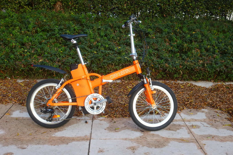

Inauguro, con questo modello, una serie di test sulle pieghevoli elettriche che proseguirà nel corso del prossimo anno
Il motivo di questa scelta è l’attenzione crescente ai modelli utilizzabili in modo “multimodale” cioè caricabili su treni, autobus, metropolitane e bagagliai di automobili
Il modello oggetto della prova è prodotto della
Ekletta
[ www.ekletta.it ] di Villafranca di Verona
Mi è stato gentilmente messo a disposizione dalla stessa Ditta costruttrice e l’ho usato per circa 180 km

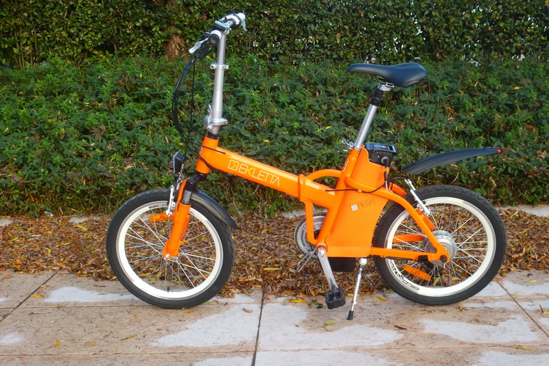

Si chiama
PIEGA

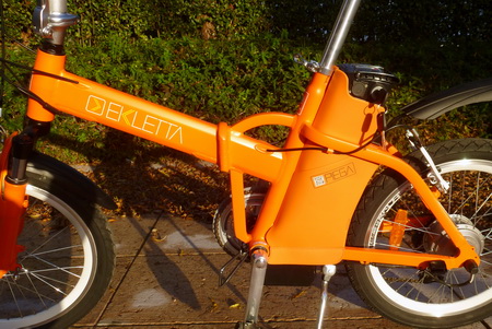

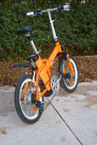

E’ ordinabile scegliendolo fra una vasta gamma di colori
Qui in bianco
Nel test si vede la versione nera satinata
L’esemplare color nero usato nel test era privo della copertura della batteria in tinta e aveva alcuni particolari secondari diversi da quelli degli esemplari in consegna (spesso eseguo i test sulla prima serie in vendita che talvolta ha particolari secondari che vengono rapidamente upgradati nelle serie immediatamente successive)
Ma le foto nel test che illustrano tali particolari sono quelle del - più aggiornato - modello in colore arancio fluo

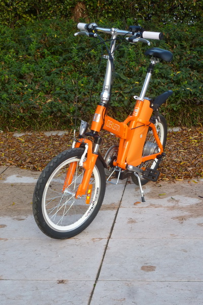

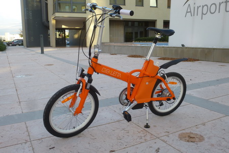

IN BREVE
Il telaio, pur essendo pieghevole, non manifesta giochi o flessioni; è in alluminio 6061; le cerniere sono robuste
E’ una bipa molto agile e reattiva nei cambi di direzione; si manovra benissimo negli spazi ristretti

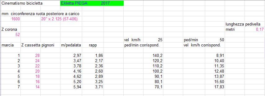

Il cambio è uno Shimano Tourney a 7 rapporti del tipo a deragliatore
Gli innesti sono precisi e rapidi in entrambe le direzioni; il comando del cambio è – sempre Shimano - del tipo a rotazione, morbido e preciso

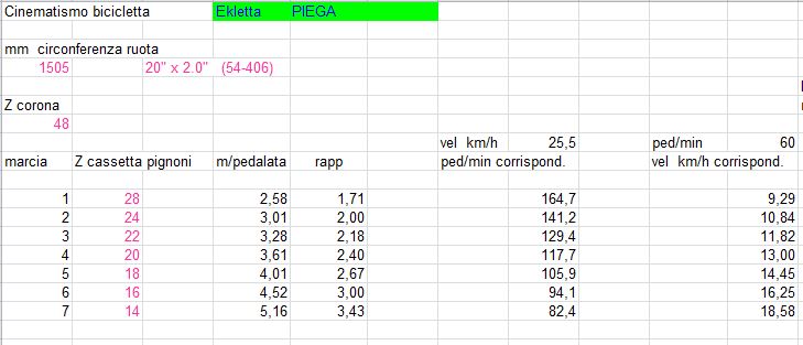

Il range dei rapporti è buono ma corto: a 25 km/h (velocità tipica di questo modello) la cadenza di pedalata in 8.a marcia è di 80 ped/min: è veloce e induce a farsi spingere dal solo motore
In compenso si sale a cadenze di buon rendimento muscolare anche su salite ripide

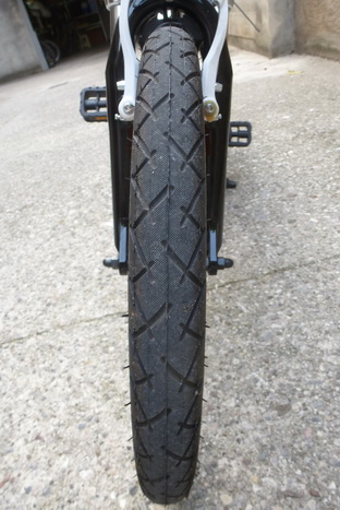

I pneumatici sono da 20” x 2.0” (54-406) ed hanno delle profonde scolpiture per una buona aderenza sul bagnato e una zona “slick” per la frenata su strada asciutta; la pressione di esercizio è bassa e questo penalizza la scorrevolezza ma aumenta il confort

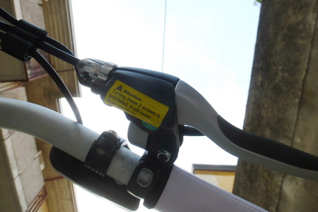

L’impianto frenante è realizzato con freni V-brake, potenti e correttamente modulabili

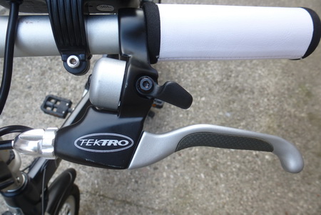

Le leve sono morbide e comode; quella di sinistra ha integrato il campanello
Lo spazio di frenata risulta ben contenuto: 3.60 metri da 25km/h e i freni non si affaticano in discesa

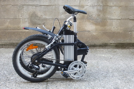

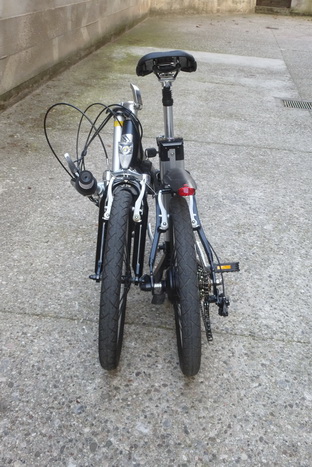

La piegatura è facile; ho impiegato 39 secondi per chiuderla e 29 per riaprirla; quando è piegata non si può farla scorrere sulle sue ruote

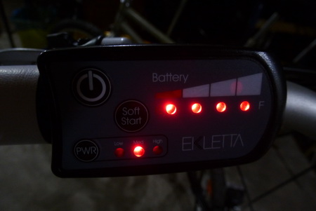

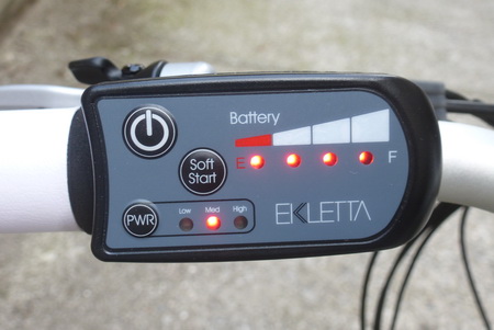

Il cruscottino è il “classico” con pulsanti a membrana ed indicazione a led; ben visibile sia di giorno che di notte
Comprende l’indicatore di carica e quello del livello di assistenza; i pulsanti (non retroilluminati) sono ottimamente disposti e facili da utilizzare

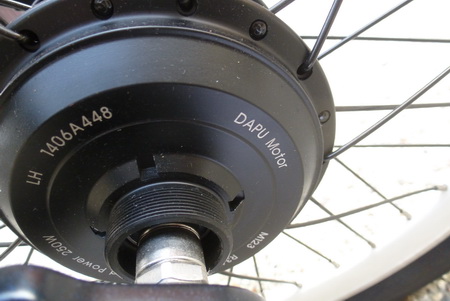

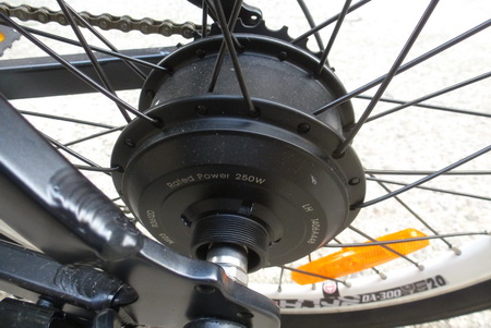

I motore è un hub posteriore, geared, da 250W, a 36V, brushless, sensored, costruito dalla Dapu
Spinge bene a tutti i livelli di assistenza ma non è mai brutale
In marcia il rumore si sente ma non diventa mai fastidioso nemmeno in salita

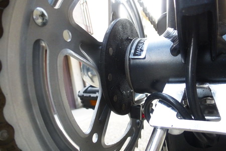

Il sistema di controllo dell’assistenza è a sensore di pedalata (montato sull’asse pedali) e non ha modulazione in funzione della velocità dei pedali (è perciò di tipo on/off)
Non c’è una significativa differenza fra la velocità a vuoto e su strada perciò è facile indulgere al farsi portare dal solo motore
E’ possibile viaggiare con la “pedalata simbolica” cioè semplicemente facendo ruotare i pedali

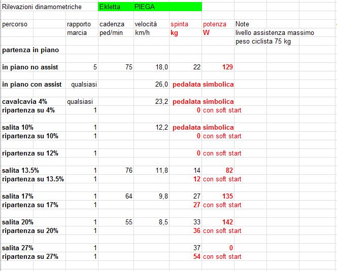

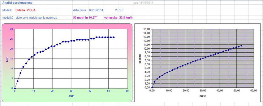

L’avvio dell’assistenza avviene dopo appena 30° di pedalata, cioè 0.08 giri pari a 0.21m in prima marcia: è un ritardo molto contenuto che consente avviamenti senza sforzo; c’è anche il “soft-start” ed è molto potente: consente di salire sul 12% senza mettere i piedi sui pedali
Il tempo per percorrere 50m da fermo è risultato di 10.37” e la velocità di uscita è 25.8 km/h: un buon tempo che dimostra la dinamicità di questo modello
La piccola dimensione e la grande agilità, unite alla brillantezza del motore, rendono la Piega molto gradevole nella guida urbana; la manovrabilità è eccellente e si sguscia fra le auto imbottigliate con grande facilità
La Piega si è comportata bene in salita
Sul 4% e sul 10% si può salire senza applicare sforzo ai pedali (sul 10% a 12.2km/h)
Sul 20% la pressione da esercitare sui pedali diventa 33kg: si sale senza essere particolarmente allenati
Sul 27% si sale e si riparte ma ci sono problemi di equilibrio e di impennata
La camminata assistita è piuttosto veloce in piano, ma consente di superare pendenze elevate

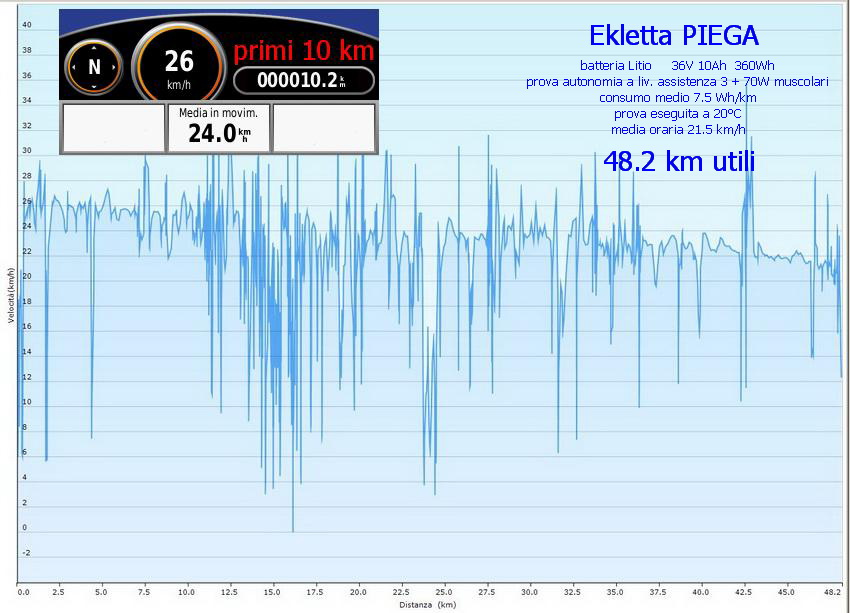

A livello massimo di assistenza ho ottenuto una autonomia di 48km tutta a velocità superiori a 22.5km/h
Il livello intermedio di assistenza porta la Piega a 18km/h e non ho fatto il rilievo dell’autonomia perché è un valore che considero troppo basso

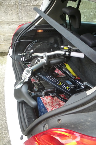

La Piega è adattissima al trasporto in auto o in camper, all’interno dell’abitacolo
Per il trasporto sui mezzi pubblici (bus e metropolitane) le sue dimensioni da ripiegata sono un pochino abbondanti
Mentre è ottima la trasportabilità in treno dove non richiede ne supplemento al biglietto ne la presenza di scompartimenti appositi e viaggia come un normale bagaglio
Il sollevamento e il trasporto su scala avviene agevolmente : il punto di presa è comodo ed equilibratissimo
Le piccole dimensioni facilitano la sua movimentazione

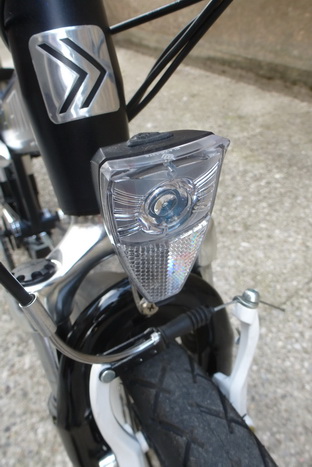

Il fanale anteriore è a pile (anche ricaricabili) e produce una luce sufficiente

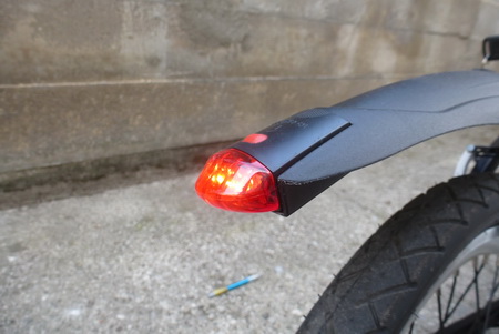

Quello posteriore è ben visibile; è integrato nel parafango ed è alimentato da una piccola batteria al lito ricaricabile tramite presa USB; ma non c’è il catadiottro

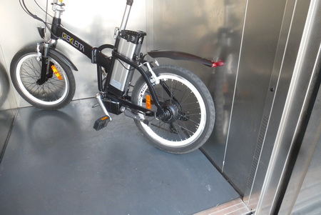

Essendo pieghevole è però ottima per farla entrare negli ascensori e portarla in casa o in ufficio evitando così alla radice il problema dei furti

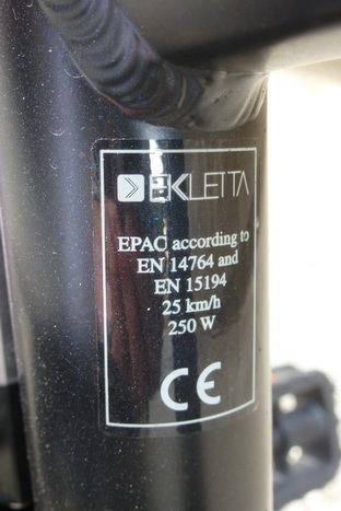

Questo modello è certificato per le norme europee vigenti

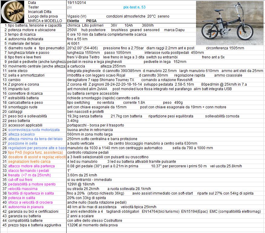

Qui c’è la consueta SCHEDA con riassunte le caratteristiche

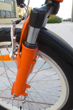

L’ammo anteriore è morbido e va facilmente a pacco sulle buche più dure
Flette un pochino in frenata ma non crea mai problemi alla guida

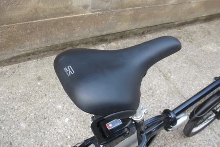

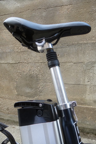

La sella – marca SR - è imbottita e con molle ad elastomeri, confortevole anche su fondi sconnessi; ha un leggero scavo
Il cannotto è ammortizzato (ammo coassiale) ; con il mio peso non si abbassa, ma sulle sconnessioni inizia a lavorare: ottimo perché evita il classico fastidio della regolazione dell’altezza della sella che varia quando si mette il piede a terra rispetto a quando si pedala
La somma di queste due “morbidezze” consente una marcia senza fastidi anche su fondi dissestati e su buche …che, dato il piccolo diametro delle ruote, è comunque meglio evitare
La regolazione dell’altezza della sella è di tipo rapido e l’inclinazione è regolabile finemente

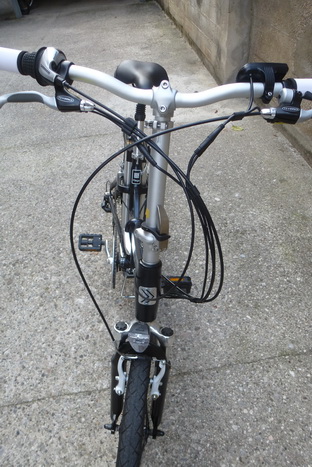

Il manubrio è a forma dritta, necessaria per ridurre l’ingombro quando viene piegato, è robusto ed è comodo e ben manovrabile
La regolazione è di tipo rapido; nella foto si vede la solida cerniera per la piegatura dotata di blocco di sicurezza

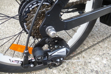

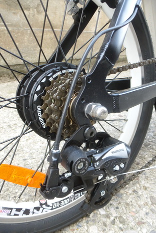

Il cambio è uno Shimano Tourney TX a 7 rapporti del tipo a deragliatore
Gli innesti sono precisi in entrambe le direzioni ed è risultato veloce nell’azionamento

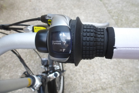

Il comando del cambio è – sempre Shimano - del tipo a rotazione Revoshift, morbido da utilizzare
L’indicazione della marcia inserita è ben visibile ma solo di giorno

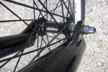

La ruota anteriore si smonta con una chiave esagonale da 15mm
La ruota posteriore si smonta con una grossa chiave esagonale da 19mm e richiede il distacco del connettore motore

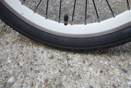

La pressione di esercizio è piuttosto bassa per consentire la loro azione di ammortizzamento: non si devono superare i 2.75 bar
La valvola è di tipo automobilistico (Schrader)

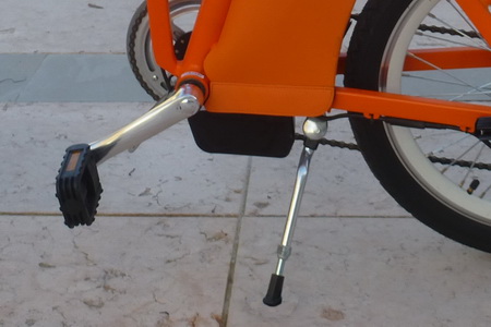

Il cavalletto è un monopiede regolabile: non è robustissimo ma senz’altro adatto al peso di questa bipa
Consente la rotazione completa del pedale

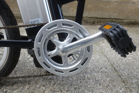

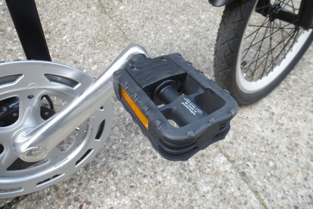

I pedali e le pedivelle sono in lega e robusti; le pedivelle sono più corte del consueto (152mm) e consentono una pedalata più agile; permettono inoltre di tenere la sella più bassa rispetto al terreno così si arriva meglio col piede a terra quando ci si ferma

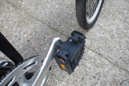

I pedali sono ripiegabili (comodi anche per non farsi lividi sulle caviglie quando si accompagna la bipa a piedi)

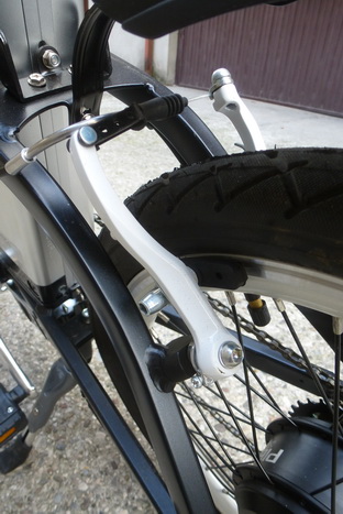

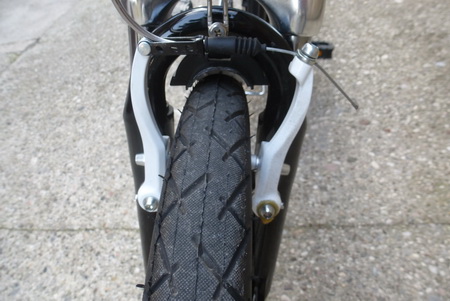

Qui il freno anteriore …
… e qui quello posteriore
Le leve sono morbide da azionare e comode da usare
Quella di sinistra ha integrato il campanello: sempre a portata ... di indice
Ma c’è tendenza al ribaltamento se si frena bruscamente
Qui il filmato con le … acrobazie di Pix
Piega - Frenata da 25km/h
In discesa la frenata è potente e non ho rilevato problemi di affaticamento precoce; bisogna però usare con moderazione il freno anteriore e preferire portare al bloccaggio la ruota posteriore che fa comunque rimanere stabile la bipa

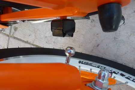

Su entrambe le leve sono presenti i sensori di cut-off
RIPIEGABILITA’
Il filmato che segue illustra la manovra di piegatura: era la seconda volta che l’eseguivo ed ho impiegato 39 secondi per piegare e 29 per riaprire
La manovra non presenta difficoltà (l’esemplare nel filmato era nuovissimo e le cerniere ancora un po’ dure)
Piega - piegatura

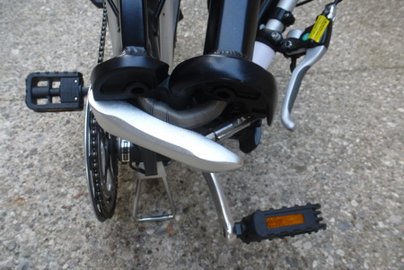

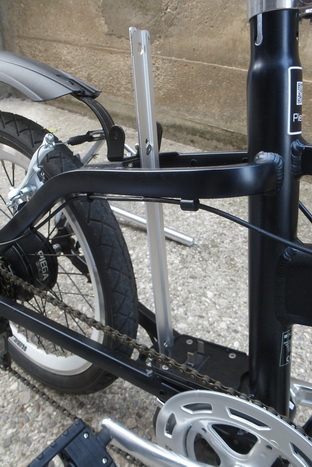

C’è un perno che si infila in una sede a molla e consente alla bipa piegata di non riaprirsi
Al momento di riportarla in condizioni di marcia occorre una manovra decisa per sganciarlo
Quando piegata, non si può far scorrere sulle ruote

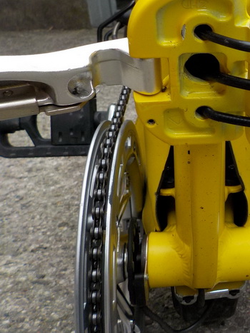

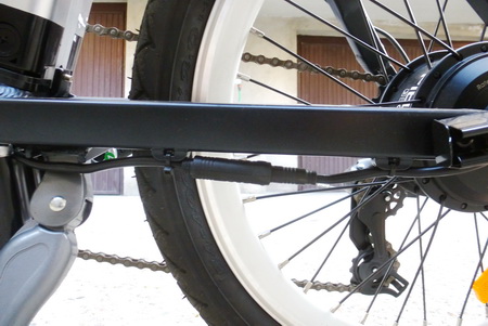

Nella zona di piegatura, i cavi elettrici e meccanici sono adeguatamente protetti da una molla a maglie strettissime

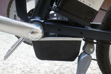

E’ alloggiata in una scatola sotto al movimento centrale; è protetta da urti accidentali da una robusta barra che la protegge anche durante le operazioni di piegatura
La posizione è comoda per le manutenzioni e non ostacola le operazioni di piegatura e trasporto

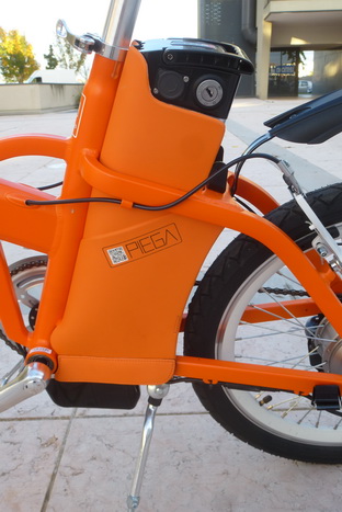

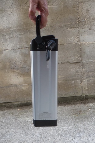

BATTERIA

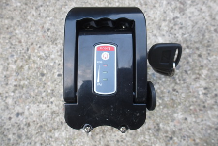

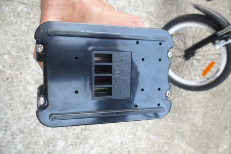

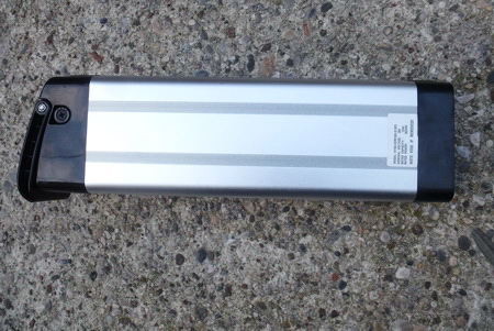

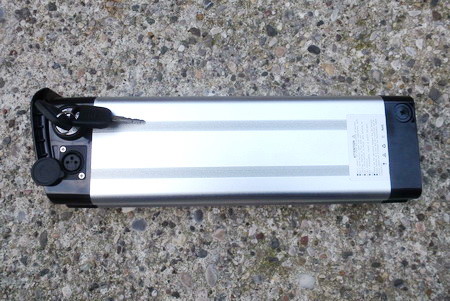

La Piega è dotata di una batteria al litio da 36V 10Ah 360Wh
E’ disponibile anche in una taglia superiore: 15Ah 540Wh
E’ alloggiata verticalmente dietro al tubo sella ed è nascosta da una carenatura in tinta col telaio
L’estrazione avviene sfilandola verso l’alto dopo aver sbloccato la chiave
Per poterla sfilare occorre però rimuovere la sella e il relativo cannotto; c’è lo sgancio rapido ma non è una manovra comoda da fare ogni giorno: meglio portare la bipa vicino ad una presa elettrica
Ecco una carrellata di foto della batteria dai vari lati
Chiave e connettore di ricarica
Qui il lato col fusibile
Qui si vede l’indicatore di carica attivabile a pulsante e la maniglia
Il suo peso è di 3.4 kg : non è leggerissima ma si trasporta facilmente
Qui si vedono la guida di fissaggio e i contatti sulla bipa
E, per finire la carrellata, i contatti sulla batteria: protetti e senza tensione durante il trasporto

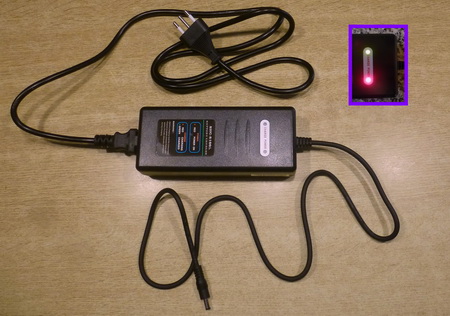

Il caricabatteria è di tipo switching, senza ventola
Pesa 490g compresi i cavi e ricarica la batteria da 10Ah in 6 ore e 10 minuti
La dimensione del caricabatteria è piuttosto contenuta e ben si presta ad essere portato con se
I cavi sono di lunghezza normale e la spina di rete è di tipo “italiano”
E’ dotato di una spia rossa che segnala il collegamento alla rete elettrica ed un’altra che si accende di color rosso durante la carica e diventa verde a carica ultimata
Ben visibile anche in pieno sole …
… e ancora più visibile al buio (ma i pulsanti non sono retroilluminati)
I led indicano lo stato di carica della batteria e il livello di assistenza selezionato
Un pulsante accende (e spegne) la centralina
Quello in mezzo attiva il soft-start /camminata assistita
Quello in basso commuta ciclicamente il livello di assistenza fra i tre disponibili
Il livello “zero assistenza” è ottenibile semplicemente spegnendo la centralina
I pulsanti sono ottimamente disposti e raggiungibili tutti facilmente col pollice senza muovere la mano dal manubrio
Sono sufficientemente distanziati ma poco rilevati e con i guanti non è agevole trovarli
Nelle … notti buie … bisogna ricordarsi dove sono e riconoscerli al tatto

E’ un hub posteriore, geared, da 250W, a 36V, brushless, sensored, costruito dalla Dapu
Il motore spinge bene a tutti i livelli di assistenza ma non è mai brutale
Piega - rumore in marcia
Il motore è dotato di un connettore per poter agevolmente smontare la ruota
CABLAGGI
Il cablaggio nella zona manubrio è ordinato ma non inguainato; non crea problemi nella piegatura
Poi i cavi spariscono nel telaio e raggiungono la centralina praticamente senza mai … riemergere
Resta solo il cavo del motore che deve restare esterno per consentire il distacco del connettore
Tutte le parti elettriche hanno il loro connettore per una più facile riparazione
Il dischetto del PAS è montato sull’asse pedali dal lato corona, in posizione protetta ma facile da raggiungere per eventuali manutenzioni ed il sensore è dotato di led per una diagnosi facile ed immediata del suo corretto funzionamento (basta far girare i pedali e vedere se il led lampeggia)
Come già detto, nella zona di piegatura i cavi rimangono protetti da una guaina metallica

Agendo su una qualsiasi delle leve dei freni, l’assistenza si interrompe immediatamente

Ecco il consueto grafico della velocità in funzione della distanza percorsa e del tempo
In poco più di 30 metri si raggiunge già la velocità di crociera

La frenata potente e ben modulabile

La Piega si è comportata bene in salita come si può vedere dalla consueta tabella con le misure dinamometriche dello sforzo esercitato sui pedali
Sul cavalcavia al 4%, senza esercitare alcuno sforzo sui pedali, si sale a 23.2 km/h
La ripartenza, utilizzando il soft-start, si fa a sforzo zero
Piega - cavalcavia 4 %
Anche sul 10% si può salire senza utilizzare i muscoli e si viaggia a 12.2km/h
E anche su questa pendenza lo sforzo per ripartire, col soft-start, è nullo
Piega - salita 10 %
Mentre, lasciato il tratto al 10%, mi avvicinavo a quello al 13.5% percorrendo un tratto all’8%, ho visto avvicinarsi un gruppetto di ciclisti diciottenni … assatanati … in pieno allenamento e con l’ammiraglia al seguito
Mi avevano visto in lontananza con una pieghevole e lo zainetto sulle spalle e volevano “sverniciarmi”
I primi due sono riusciti con grande impegno a raggiungermi giusto alla fine del tratto al 13.5%
E nel filmato si sente il commento, rotto dal fiatone: “ma l’è… (pant pant) elettrica …” ehm è seguita una colorita espressione che ho tagliato Non si aspettavano tanta fatica per raggiungermi ! (e notare che sono salito senza nemmeno i miei soliti 70W muscolari)
Piega - salita al 13.5 %
Ma torniamo seri
Per salire sul 13.5% è sufficiente appoggiare il peso della gamba al pedale
Anche la ripartenza richiede uno sforzo analogo
E torniamo un attimo indietro: utilizzando il soft start, la potenza inviata al motore è elevata e la coppia generata è abbondante: si può partire e salire sul 12% anche senza mettere i piedi sui pedali come già illustrato nel paragrafo “avvio dell’assistenza”
Altra prova: il 17%
Qui per salire ho richiamato all’ordine i muscoli che sulle salite precedenti si erano assopiti, ma dolcemente perché sono bastati 27chili di spinta per salire a 9.8 km/h
La ripartenza ha richiesto esattamente lo stesso valore di spinta (sempre con l’uso del soft-start altrimenti sarebbe stata dura)
Piega - salita al 17%
Viste le buone prestazioni in scalata, ho portato la Piega sul 20%
Lo sforzo è salito a 33 chili pari a 142W: si comincia a spingere ma se la salita non è lunga si fa senza essere superallenati
Ripartenza, sempre grazie al pulsantino angelo-custode, con 36 chili
Guardate il filmato fino in fondo perché, eccezionalmente, ho avuto una tanto inaspettata quanto simpatica collaborazione per segnalare la fine della prova
Piega - salita al 20%
E per finire la consueta prova cattiva sul 27%
Per salire sono bastati 37chili di spinta muscolare: cioè bisogna metterci un po’ di impegno ma non ho certo dovuto alzarmi sui pedali
Il passo della Piega è corto e, come si vede nel filmato nella partenza dal tratto al 10%, si solleva facilmente la ruota anteriore
La ripartenza sul 27% richiede 54 chili : si sente che il “lato-B” comincia a staccarsi dalla sella
La difficoltà maggiore è però nella stabilità perché si tende ad impennare e si prende lentamente velocità creando problemi di equilibrio
Piega - rampa al 27%
(come faccio sempre, preciso che questa è una pendenza estrema e che è assai difficile incontrarla sulle strade: su una tale pendenza una automobile generalmente fatica molto a ripartire; ci riescono bene solo le fuoristrada dotate di marce ridotte)
In definitiva, se si incontrano salite in sella alla Piega non ci si deve preoccupare

Ho eseguito la prova di autonomia sul consueto percorso urbano-extraurbano con qualche cavalcavia ma non salite
Ho eseguita una sola prova, al livello massimo di assistenza, perché il livello intermedio spinge la bipa ad una velocità già inizialmente molto bassa: 18km/h, velocità che considero il minimo accettabile per una bipa (al di sotto si marcia normalmente a muscoli senza fatica e l’elettrificazione servirebbe solo a compensare il suo stesso peso)
Ovviamente ci sono molte circostanze in cui si può desiderare una marcia a bassa velocità, ma allora il problema dell’autonomia non si presenta ed è fortemente influenzato dallo sforzo muscolare espresso e un test sarebbe, a parer mi, poco indicativo
Torniamo alla prova a livello massimo di assistenza (il terzo)
Ho aggiunto i consueti circa 70W muscolari
La velocità iniziale è stata di 26km/h che poi è pian piano discesa con il progressivo scaricarsi della batteria
Ho ottenuto una autonomia di 48.2 km prima che la centralina spegnesse tutto decretando la scarica completa della batteria (la temperatura durante la prova è stata di 20°C perciò non è necessario apportare correzioni per “normalizzare” il risultato)
La velocità è rimasta sopra ai 24km/ per più di 30 chilometri e si è mantenuta, fino alle ultime centinaia di metri, sopra ai 22.5 km/h perciò tutta l’autonomia è da considerarsi utile

TRASPORTO IN AUTO E IN TRENO
Qui siamo nel suo habitat naturale !
Mentre è ottima la trasportabilità in treno dove non richiede ne supplemento al biglietto ne la presenza di scompartimenti appositi : viene considerata come un normale bagaglio
Nel bagagliaio della mia Clio III, coricata non ci sta
Invece messa verticale (togliendo il ripiano “cappelliera”) ci sta comodamente e avanza spazio per qualche ulteriore bagaglio
Ho fatto la consueta prova nell’ascensore delle ferrovie, ma era ovvio il risultato: ce ne starebbero due
La lunghezza … corta … facilita molto le operazioni
Se si deve condurla a mano o portarla su scale, è molto comodo piegare il pedale così non ci si picchia dentro con la gamba
Consiglio di tenerla aperta il più possibile e piegarla solo quando davvero serve, così si può movimentare molto agevolmente sulle sue ruote
Se non c’è molta gente, quasi consiglio di salire in treno con la bipa aperta e piegarla poi nella piattaforma (ma attenti ai Capotreno pignoli)

La prova dinamometrica su strada a 18km/h senza assistenza elettrica, indica una richiesta di energia muscolare
di 129W: non è un valore bassissimo ed è principalmente dovuto al le gomme di piccolo diametro, di sezione generosa e dalla pressione di esercizio piuttosto bassa
I rapporti del cambio sono giusti per la marcia muscolare e si trova con facilità la cadenza desiderata anche in salita

Il fanale anteriore è monoled bianco BlazeLite alimentato da una coppia di pile AAA anche ricaricabili
L’illuminazione che produce è sufficiente ma niente di più
L’originale luce posteriore integrata nel parafango è alimentata da una batteria al litio ricaricabile tramite una presa USB
Lo smontaggio per la ricarica è comodo sfilando il fanalino verso l’esterno; può essere caricata anche senza smontarla dal parafango
Viene fornito il caricabatteria apposito ma si può ricaricare con un qualsiasi alimentatore con presa mini USB
Buona la sua visibilità anche lateralmente
Funziona a luce fissa o a lampeggio
Manca però il catadiottro rosso

La Piega è certificata per le vigenti normative: EN14764, EN15194 e la batteria è RoHS (sicurezza contro incendio)

Scomoda per chi non ha la presa di corrente in garage per la macchinosa manovra di estrazione della batteria
Ottima nel traffico cittadino per agilità, prontezza e potenza dell’assistenza
Sopporta bene i fondi stradali cittadini purtroppo spesso sconnessi
Divertente nelle gite fuoriporta anche in presenza di salite impegnative
Però la cadenza di pedalata elevata, al massimo livello di assistenza, non favorisce l’esercizio fisico perché è facile adagiarsi nella pigrizia e farsi portare dal solo motore
Non soffre sugli sterrati leggeri (meglio ancora : non soffre il ciclista)
Per il fuoristrada impegnativo è consigliabile passare ad altri modelli, principalmente con ruote più grandi
Ottima per farla entrare negli ascensori e portarla in casa o in ufficio evitando così alla radice il problema dei furti

Inserito il - 10/02/2015 : 13:15:49  Mostra Profilo Invia a vasco un Messaggio Privato  Rispondi Quotando
ciao a tutti, sono un nuovo iscritto al forum e possessore di una ekletta piega.
leggendo la recensione fatta dal pixbuster non ho potito fare a meno di notare la sua professionalità e competenza, ed è per questo motivo che vorrei rivolgermi a lui per un problema riscontrato sulla stessa bici.
dopo pochi giorni di utilizzo ho notato che l'autonomia era molto più bassa di quella garantita dalla casa produttrice ma la cosa che ancor più non mi convinceva e che il segnalatore della carica della batteria (i due led verdi e uno rosso per intenderci) mi indicava che la batteria non era completamente scarica...in poche parole la bici non dava assistenza (si spegneva) ma sulla batteria vedevo accesi un led verde e uno rosso.
sono andato dal disponibilissimo negozioante da cui l'ho comprata e mi ha sostituito batteria e centralina però già alla prima prova, ossia dopo 25 km circa di perfetto funzionamento, è venuto fuori lo stesso identico problema che ho segnalato sopra.
cerco cortesemente lumi in merito...grazie in anticipo per la risposta
36682 Messaggi
Inserito il - 10/02/2015 : 14:44:31  Mostra Profilo Invia a Barba 49 un Messaggio Privato  Rispondi Quotando
Direi che a parte il Pix test una batteria da 36V-10Ah garantisce almeno 40-45Km di autonomia, quindi in effetti hai un problema...
Una domanda, quando l'assistenza si blocca il display rimane acceso o diventa buio???
Quale manovra sei costretto ad effettuare per far ripartire l'assistenza? Basta aspettare un pò, riaccendere la bici dal pulsante oppure sei costretto a spegnere del tutto la batteria?
checo
492 Messaggi
Inserito il - 10/02/2015 : 15:29:48  Mostra Profilo Invia a checo un Messaggio Privato  Rispondi Quotando
forse dipende semplicemente dalla temperautra ora è piu freddo che quando pix ha fatto i test
vasco
Umbria
10 Messaggi
Inserito il - 10/02/2015 : 18:04:09  Mostra Profilo Invia a vasco un Messaggio Privato  Rispondi Quotando
il display lampeggia l'assistenza cessa di funzionare, spengo la bici dal bottone on/of sul display e ricomincia a funzionare per qualche metro poi si spegne di nuovo.
ho provato insieme al negoziante a mettere la batteria su un'altra bici che ne usa una uguale e li funzionperfettamente.
la cosa strana è che i led della batteria segnano metà carica
Inserito il - 10/02/2015 : 19:48:25  Mostra Profilo Invia a pixbuster un Messaggio Privato  Rispondi Quotando
Quello spegnimento e riaccensione è tipico della batteria scarica: quando richiedi uno spunto al motore, la tensione scende e il circuito di protezione blocca tutto
Ma cosa intendi per autonomia "molto più bassa"? e qual'è il tuo percorso?
E in più: quanto aiuti sui pedali? niente o ci metti del tuo ?
Tieni conto che a 6°C calcolo che l'autonomia si riduca del 24% rispetto al valore a cui riferisco le prove cioè di 20°C

Inserito il - 10/02/2015 : 20:03:30  Mostra Profilo Invia a vasco un Messaggio Privato  Rispondi Quotando
il percorso è tutto pianeggiante tranne qualche leggero falsopiano.
25km di autonomia mi sembrano pochini mi aspettavo una 40ina.
per quanto riguarda il modo di pedalare posso affermare che non ci metto quasi niente di mio faccio fare tutto al motore (eessendo in pianura).
la cosa che mi mette più dubbi di però e che i led della batteria segnano 1/2 carica, uno verde e uno rosso acceso, sia sulla prima batteria che su quella datomi in sostituzione e che se la metto in un altra bici in quelle condizioni di carica va alla perfezione senza spegnersi
Inserito il - 10/02/2015 : 20:54:48  Mostra Profilo Invia a pixbuster un Messaggio Privato  Rispondi Quotando
Beh c'è da dire che la Piega ha un motore brillante: gli spunti di corrente sono forse più elevati di quelli di altri modelli
E questo può far scattare la protezione più rapidamente quando la batteria è verso fine scarica
Comunque anche a me 25 km sembrano pochini, ma 40, senza aiuto sui pedali, temo non li possa mai raggiungere

Inserito il - 10/02/2015 : 21:22:16  Mostra Profilo Invia a vasco un Messaggio Privato  Rispondi Quotando
il fatto è che anche 30km ma scaricando completamente la batteria non mi avrebbero fatto sorgere nessun dubbio, sono quel led verde e rosso accesi che non mi convincono, io possiedo da 3 anni anche una bottecchia a pedalata assistita ed ha più autonomia, identica batteria, nonostante l'età'.
infine volevo chiedere se si può fare qualcosa per la velocità di punta che raggiunge i 26 all'ora solo per i primi 7/8 km a carica piena poi cala a 24 fino ai 22 a batteria mezza scarica.
grazie mille per la pazienza

tutto molto chiaro ... ringrazio ma purtroppo rimango col dubbio sui due led accesi sulla batteria che invece e' scarica, mi sembra strano che la ditta ekletta metta in produzione una bici con questo macroscopico difetto.
36682 Messaggi
Inserito il - 11/02/2015 : 13:50:12  Mostra Profilo Invia a Barba 49 un Messaggio Privato  Rispondi Quotando
Non ti prendere una fissazione sugli indicatori di carica a led, di solito sono dei semplici voltmetri e non indicano realmente quanta corrente rimane nella batteria: Magari a bici ferma sono accesi, ma non appena affronti una ripartenza o una salitella vanno a zero e l'assistenza si spegne!!!

Inserito il - 11/02/2015 : 16:15:41  Mostra Profilo Invia a vasco un Messaggio Privato  Rispondi Quotando
l'indicatore sulla batteria io intendo.
non i led sul display
checo
492 Messaggi
Inserito il - 11/02/2015 : 16:19:55  Mostra Profilo Invia a checo un Messaggio Privato  Rispondi Quotando
i led della batteria sono come le tacchette del segnale telefonico o della batteria del cell, sono un idicazione, non strettamente legata e proporzionale al valore numerico
detto questo vedari che tra due mesi i km che fai saranno sui 30/35
certo na bici che fa 25km in piano mi pare scarsetta
36682 Messaggi
Inserito il - 11/02/2015 : 20:36:29  Mostra Profilo Invia a Barba 49 un Messaggio Privato  Rispondi Quotando
Fa lo stesso, non sono indicatori affidabili per sapere quanta carica è ancora presente nella batteria, indicano solo la tensione istantanea della batteria: Se ad esempio sei fermo ad uno stop magari segnalano che la batteria è al 50%, ma basta che tu faccia una partenza per vederli diminuire a vista d'occhio!

Inserito il - 11/02/2015 : 23:41:26  Mostra Profilo Invia a pixbuster un Messaggio Privato  Rispondi Quotando
Vasco per fare una prova di quanto riesci a scaricare la batteria devi controllare il tempo di ricarica
Grosso modo puoi calcolare gli amperora con questa formuletta empirica
amperora = corrente di carica * (ore di carica - 0.5)
perciò nel tuo caso, con un carichino da 1.8A, dovresti impiegare
1.8 A *(6.1 ore -0.5) = 10 Ah
che assomiglia moltissimo al tempo che ho rilevato io : 6 ore e 10 minuti da batteria completamente scarica
Se il tuo tempo di ricarica è sensibilmente più corto di questo, la batteria sicuramente non si scarica del tutto
(posso assicurarti che il tempo di ricarica ha una costanza da far invidia ai cronometri svizzeri)
Inserito il - 11/02/2015 : 23:46:49  Mostra Profilo Invia a pixbuster un Messaggio Privato  Rispondi Quotando
Aggiungo: per fare questa prova senza dover passare sei ore a guardare il led, puoi usare una webcamera con cui puoi registrare un filmato a bassissima risoluzione (così occupi poca memoria)inquadrando la suddetta spia
(la webcam mettila un pò angolata altrimenti la luce diretta del led satura e non si capisce quando diventa verde)

Inserito il - 25/05/2017 : 18:11:17  Mostra Profilo Invia a pixbuster un Messaggio Privato  Rispondi Quotando
Aggiornamento
La versione 2017 presenta alcune migliorie:
Il giunto del manubrio è ora saldato ed è più robusto
L'ammo anteriore è stato migliorato (e si sente) ed è ora bloccabile
La corona è passata da 48 a 52 denti consentendo una pedalata più tranquilla alla massima velocità
La corona ora è dotata di protezione su entrambi i lati contro la caduta della catena
La nuova taratura della centralina consente partenza e marcia in salita leggermente più agevoli, nonostante i rapporti più lunghi

Si puo vedere questa coronaanticaduta con le due spondine? Per capire se si puo istallare anche sul BBS01
Inserito il - 26/05/2017 : 18:37:25  Mostra Profilo Invia a pixbuster un Messaggio Privato  Rispondi Quotando
Miura, ho solo questa foto:
128,6 KB
2219 Messaggi
Inserito il - 28/05/2017 : 09:33:25  Mostra Profilo Invia a Miura72 un Messaggio Privato  Rispondi Quotando
Sembrerebbe buona bisogna vedere se si puo mettere sul BBS01
