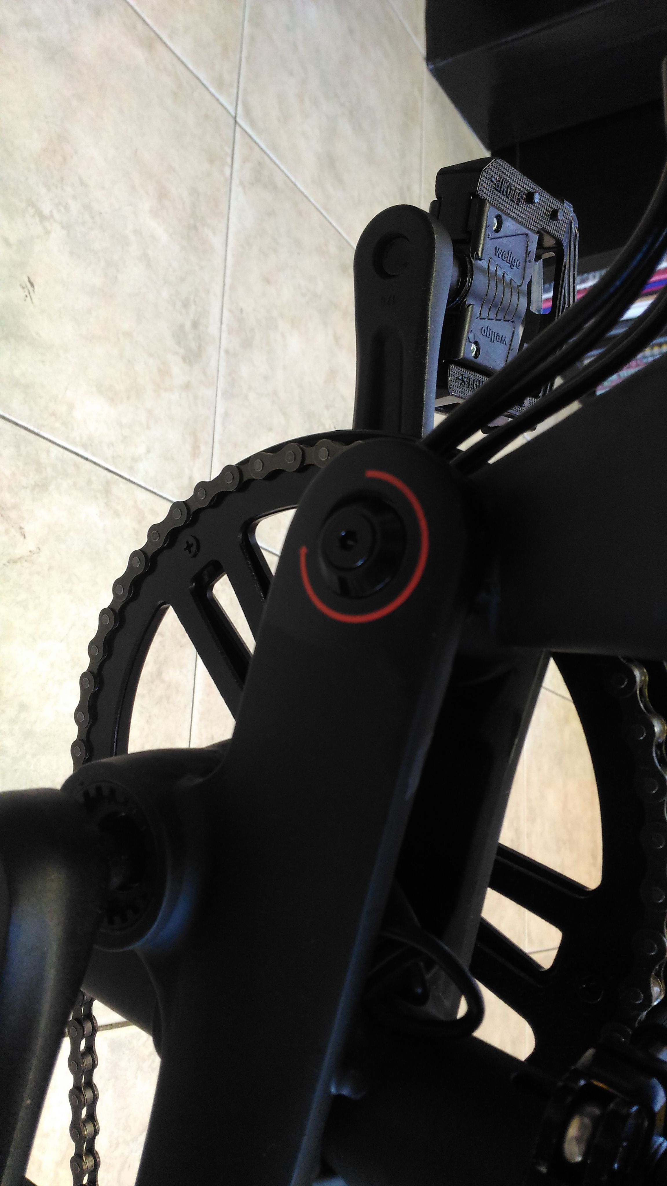

Barba 49 Inserito il - 09/10/2020 : 13:00:29
Aspetta, ingrandendo la foto mi sono reso conto che hai un sensore di sforzo e non un sensore di rotazione, quindi tutto ciò che ti ho scritto sopra non devi considerarlo...
Purtroppo non conosco affatto quel sistema di controllo e non posso quindi darti alcun consiglio in proposito, posso solo dirti che questi sistemi funzionano solo "su strada" se cerchi di far partire l'assistenza pedalando con la bici sollevata da terra non accade niente!!!
Barba 49 Inserito il - 09/10/2020 : 12:25:38
Il sensore di pedalata è ovviamente vicino ai pedali, non nel mozzo posteriore: Il dischetto di plastica con i magnetini gira assieme all'asse delle pedivelle e di solito è tra la corona e il cannotto del movimento centrale, mentre il sensore (che sta fermo) è solidale con il cannotto stesso, quindi guarda prima a destra della bici tra la corona e il telaio, poi guarda a sisnistra perchè alcune bici lo hanno li in bella mostra: Mi pare strano però che tu non lo abbia notato se è vero che hai assemblato la bici...
placido Inserito il - 09/10/2020 : 10:57:06
cavolo, confesso che non sono afferrato per cui non ho capito dove e cosa devo guardare.
Ti inoltro delle foto e dimmi se ho almeno centrato dove devo guardare.
Barba 49 Inserito il - 08/10/2020 : 14:38:15
Fai attenzione ad alcune cose, intanto controlla che il dischetto di plastica con i magnetini passi MOLTO vicino al sensore di pedalata, se è lontano il sensore non lo vede e la bici non parte, poi scollega momentaneamente i connettori dei microswitch dei freni, se uno è difettoso o comunque rimane su "On" l'assistenza non parte assolutamente.

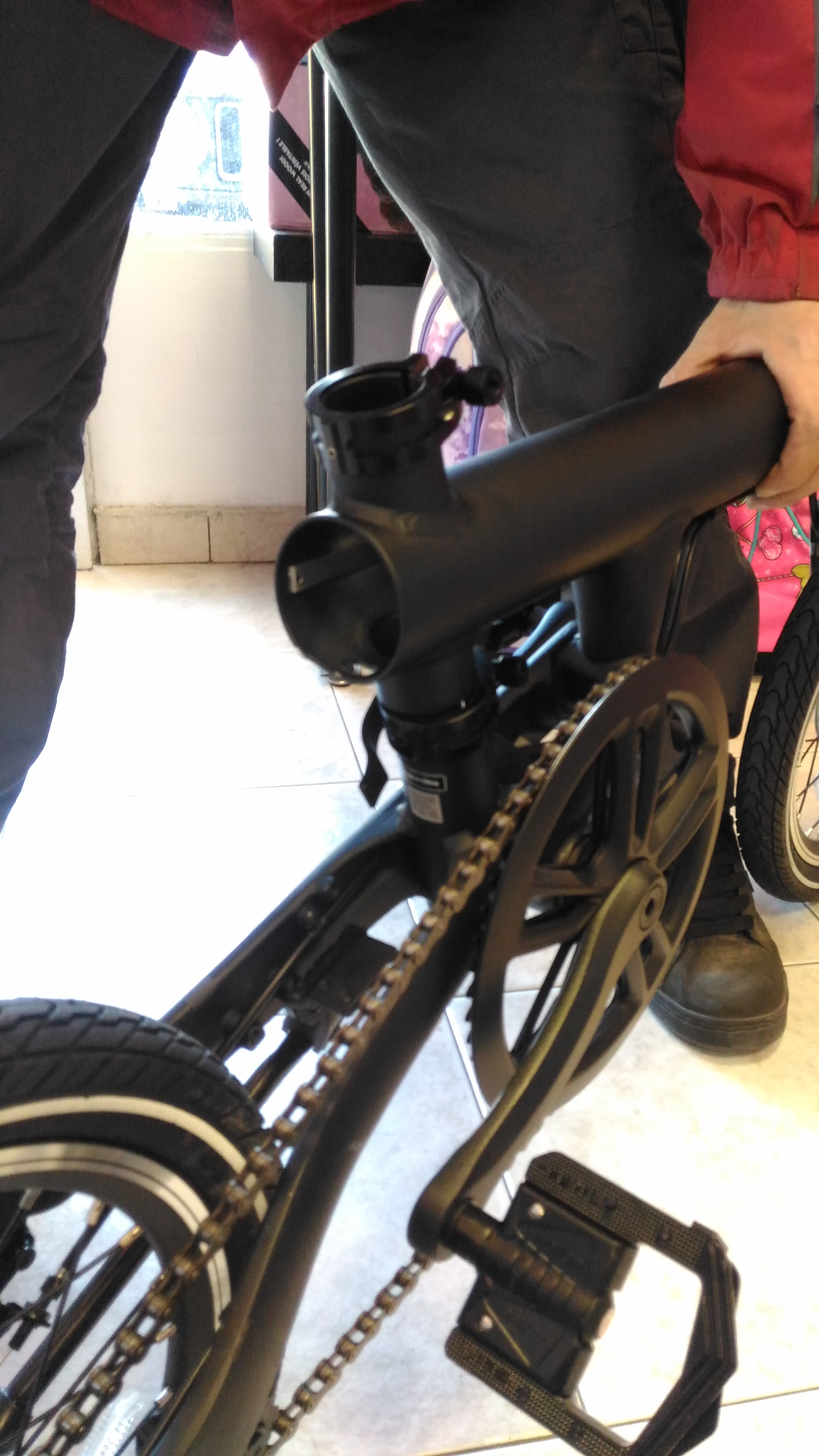

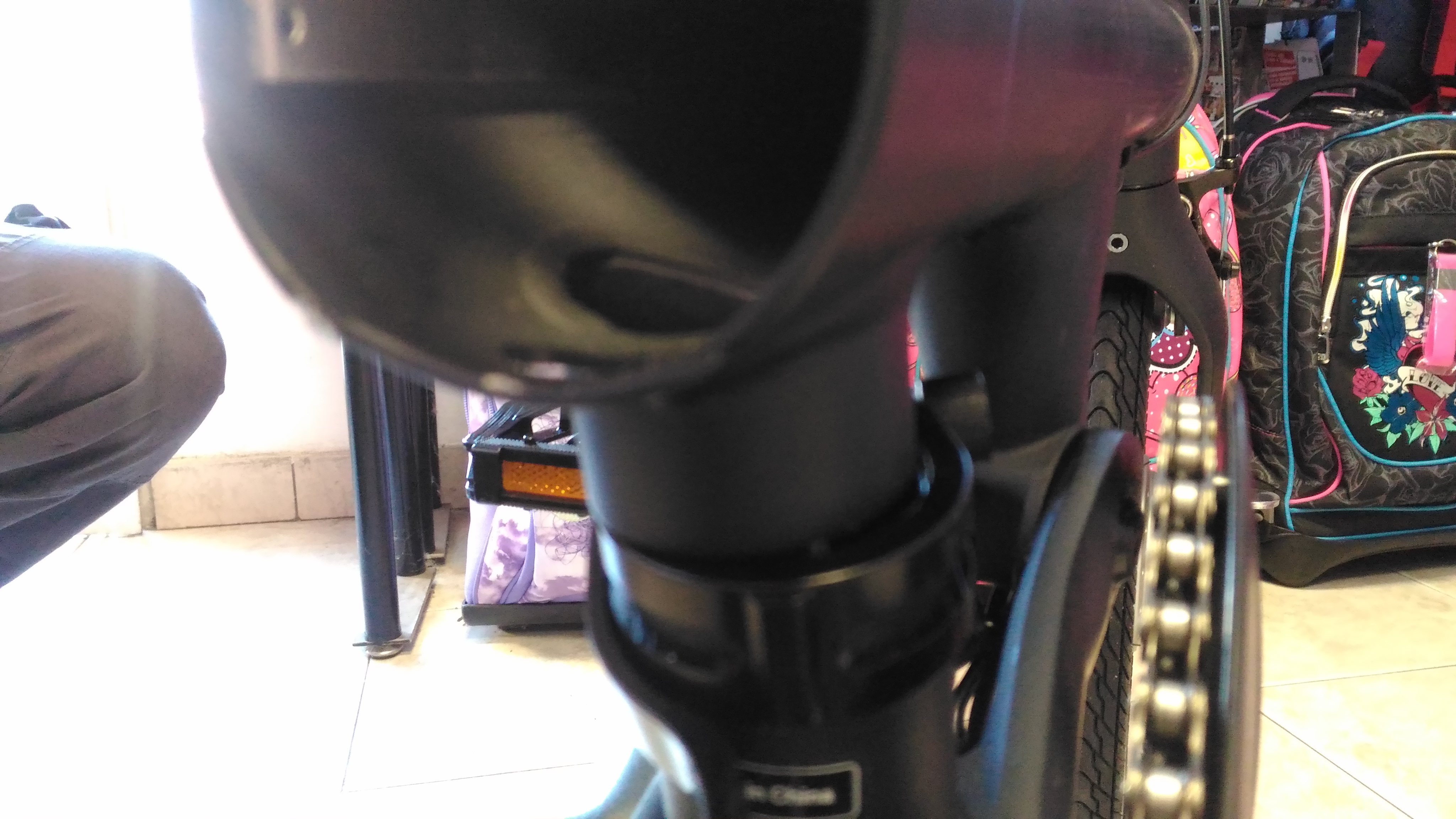

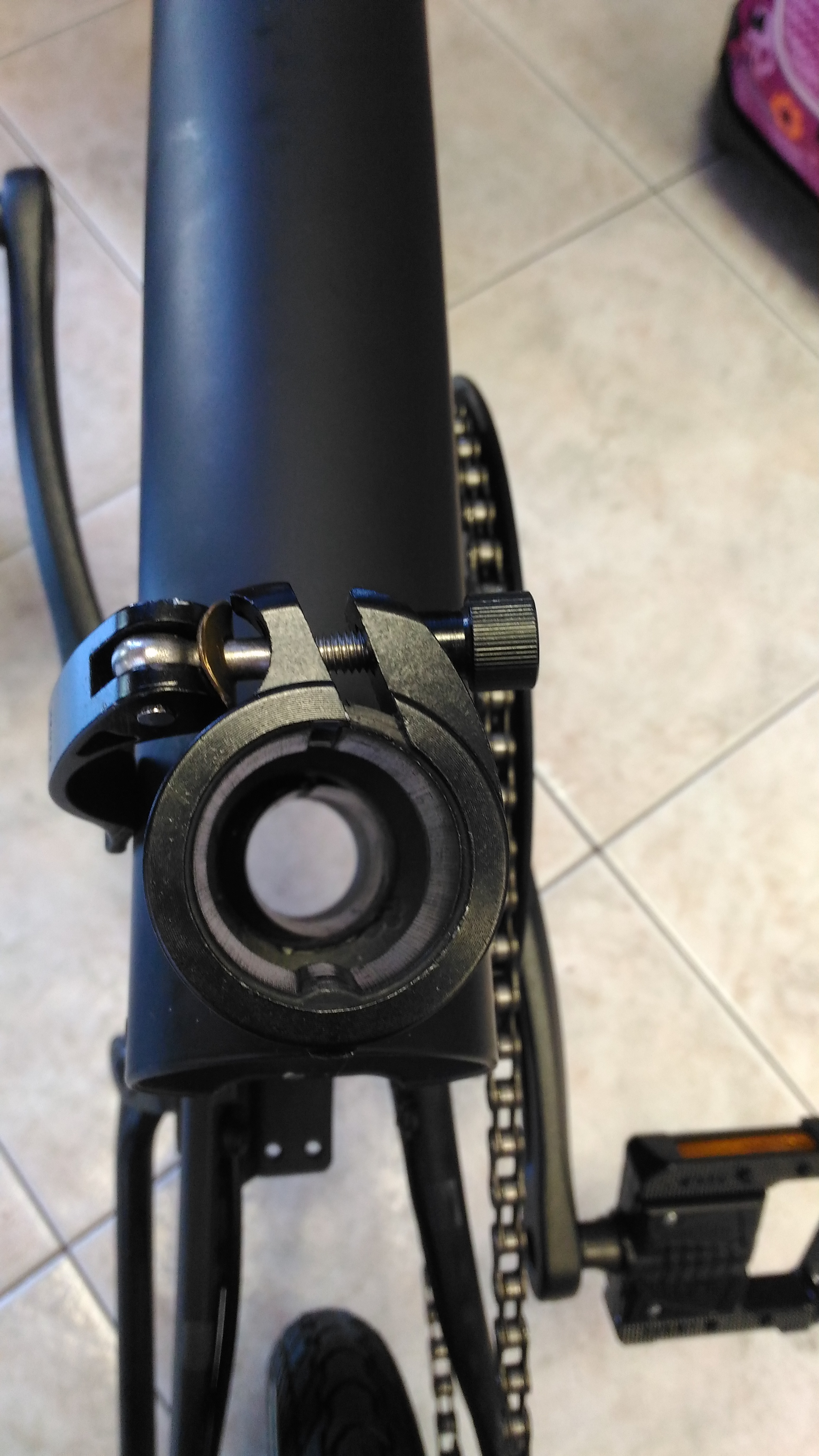

poket Inserito il - 28/02/2020 : 09:09:14
per ora ho solo queste foto perchè sono a lavoro.
le avevo fatte per eventualmente rispedirla indietro e far vedere che si forma appunto la mezzaluna fra i due tubi

pixbuster Inserito il - 27/02/2020 : 21:56:55
Poket, prova a fare qualche foto perchè le due parti dovrebbero entrare una nell'altra facilmente e poi con la leva si blocca il tutto: ci dovrebbe essere un pò di gioco per poter far incastrare le due parti
Se puoi fotografa anche questo dado sopra al pedale perchè non riesco a vederlo nelle foto sul web
(se vuoi mettere le foto non usare la "risposta rapida" cioè la zona bianca ma premi il pulsante con la freccia verde "rispondi" - appena sopra alla zona bianca - che poi ti consente di allegare le foto)
